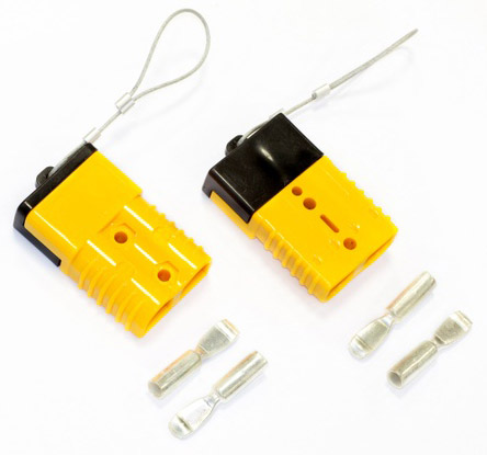

А что за такие волшебные клеммы и где взять?
Купил в первом попавшемся магазине, Российского производства. Хороши тем что не окисляются и есть зажимы под кабель, буду использовать их для подсоединения лебёдки. Брал в магазине автозапчастей для Нивы.
Спасибо. Заеду, пошманаю.

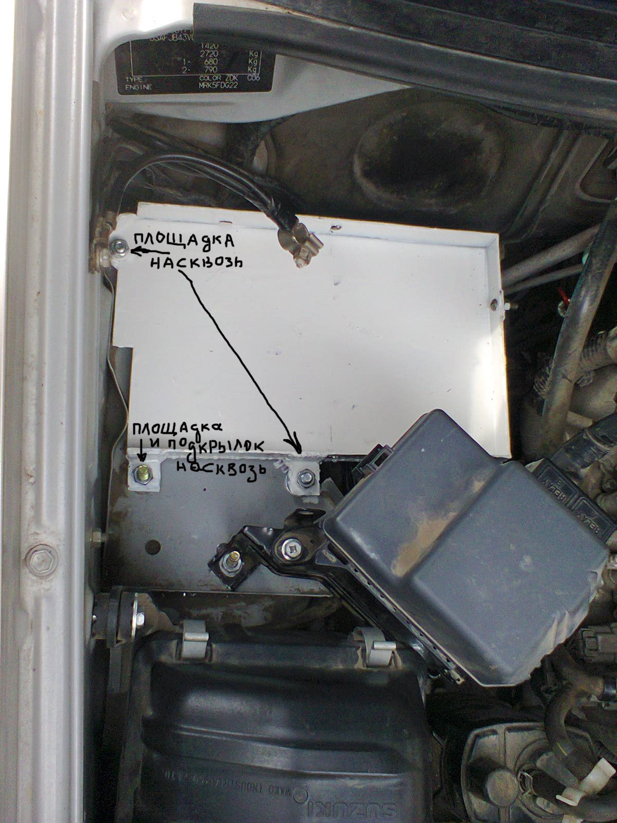

Блок предохранителей пришлось немного развернуть и спилить выступающую часть родной площадки.
Родную площадку насквозь сверлил? Как под ней прикручивался? Я взял себе энерджайзера вот такого http://www.ulmart.ru/goods/601177, правда за 3200. Сегодня примерил, входит ;)
Клемм таких нивовских не нашел, взял аудио клеммы TEAC
Да площадку сверлил насквозь, в одном месте и подкрылок, болты ставил под площадку, там где засверлил насквозь там не вставишь болт. Последнее крепление сделал с металлической полосы и прикрепил к креплению трубки снизу (фото 2)

Между родной площадкой и самодельной проставлены гайки, проще говоря делал так: вставил болты в родную площадку и затянул гайками, надел сверху самодельную площадку и опять гайки. Можно этого не делать, но мне удобнее так было, да и высота аккумулятора позволяла.

Т.е. там, где просто болты насквозь, там можно снизу подлезть и их просунуть? Подкрылок жалко дырявить. Может попробовать заклепку поставить или сваркой прихватить? А как левая часть блока предохранителей прихвачена, тоже насквозь с подкрылком?

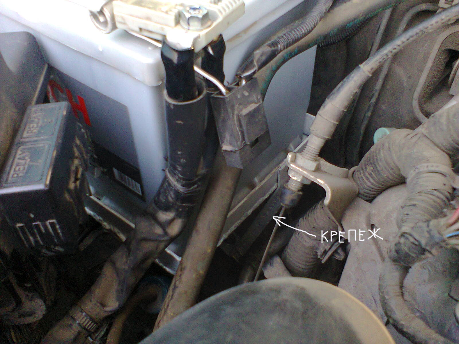

У меня давно аккум в багажнике стоит (сотка), решил поделиться некоторыми нюансами.
Кабель КГ50 пропущен у меня под брюхом вдоль лонжерона рамы. 1 мая были в Липецке на кубке черноземья, во время рубилова сломался правый кронштейн раздатки - болезнь стандартная. Раздатка упала на защиту, благо она у меня из 5 мм, так и каталась полтора дня прыгая между кузовом и защитой. Так вот этот сломаный кронштейн перетер толстую изоляцию кабеля, который естественно замкнул. Вспыхнуло в самом слабом месте - штатный кабель масса-двигатель. Сгорел он как свечка секунд за 15. Я первый раз в жизни применил по прямому назначению огнетушитель, хорошо, что всегда с собой. Полыхало костром под капотом, поплавился пучок мелких массовых проводков, трубки сапунов погорели, вроде бы все, успел потушить. Накинув массовый кабель лебедки на дрыгло и скрутив прогоревший плюсовой кабель, благополучно финишировали.
Сегодня взялся восстановить все на место, новый КГ50 протянул в металлической гофре. Она хоть с виду и толстая, но замечательно улеглась там же, вдоль рамы.
Делайте выводы, господа!

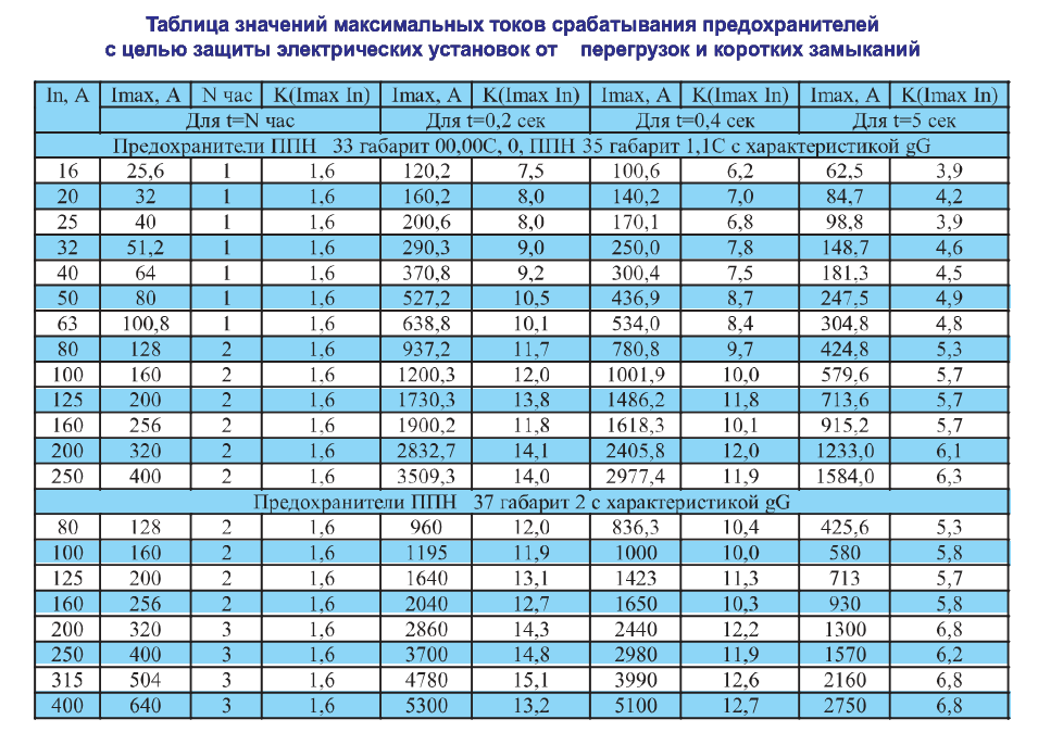

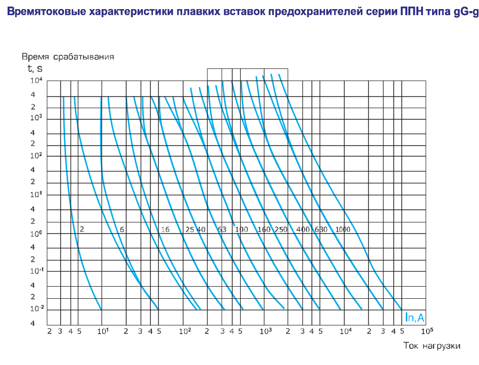

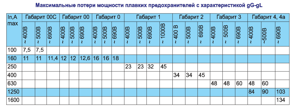

Расскажу один раз, не поленюсь.
У плавких предохранителей есть одна проблема - они не идеальные. Тонкое место в предохранителе имеет сравнительно большое сопротивление, его основная задача - нагреваться. Нагрев в роцессе работы - потери мощности, но при КЗ нагреться надо так, чтобы перемычка расплавилась. Так вот компромисс между потерями мощности и временем срабатывания из практики может выражаться в виде 3-10 кратного превышения тока срабатывания над номинальным. Чем больше номинальный ток, тем больше потери через контакты, тем больше превышение тока срабатывания.
Если посмотрите на данные из паспорта отечественных серийных сетевых предохранителей низкого напряжения (ГОСТ Р 50339.0-2003), там эта картина очевидна.
Предохранитель на 400 А номинального тока имеет потери мощности до 35 ватт (нагрев) - это полбеды. Для того, чтобы 400-амперный предохранитель сгорел за 5 секунд, его надо нагрузить током в 2750 А!!! А если 0.4 секунды - 5100 А. При токе в 640 А он способен проработать час, не сморщиваясь.
Пойдем с другой стороны. Если мы хотим, чтобы наш предохранитель сгорел за 5 секунд от тока примерно в 600 А, то по таблице нам подойдет пред. на 100 Ампер. Он при номинальном токе рассеивает 7.5 Вт тепла. Если мы нагрузим его до 300 ампер, он выделит тепла в 9 раз больше - 67,5 Вт! На практике это будет выглядеть так: вы лезете из болота метров 15, лебедка нагружена почти на всю, ис-под капота, приятным желтым светом, дорогу вам освещает ваш предохранитель.
Если мы используем лебедку с максимальным током в 300-400 Ампер и хотим, чтобы при токе в 500-600 А сработал предохранитель, то это может быть только лишь электронный датчик тока с электромагнитным размыкателем. Цена этой системы будет сопоставима с ценой лебедки. Не надо смотреть на буржуйские предохранители в красивых коробочках, ни к одному из них вы не найдете подробных технических параметров или результатов испытаний.
Надеюсь, доступно объяснил.
