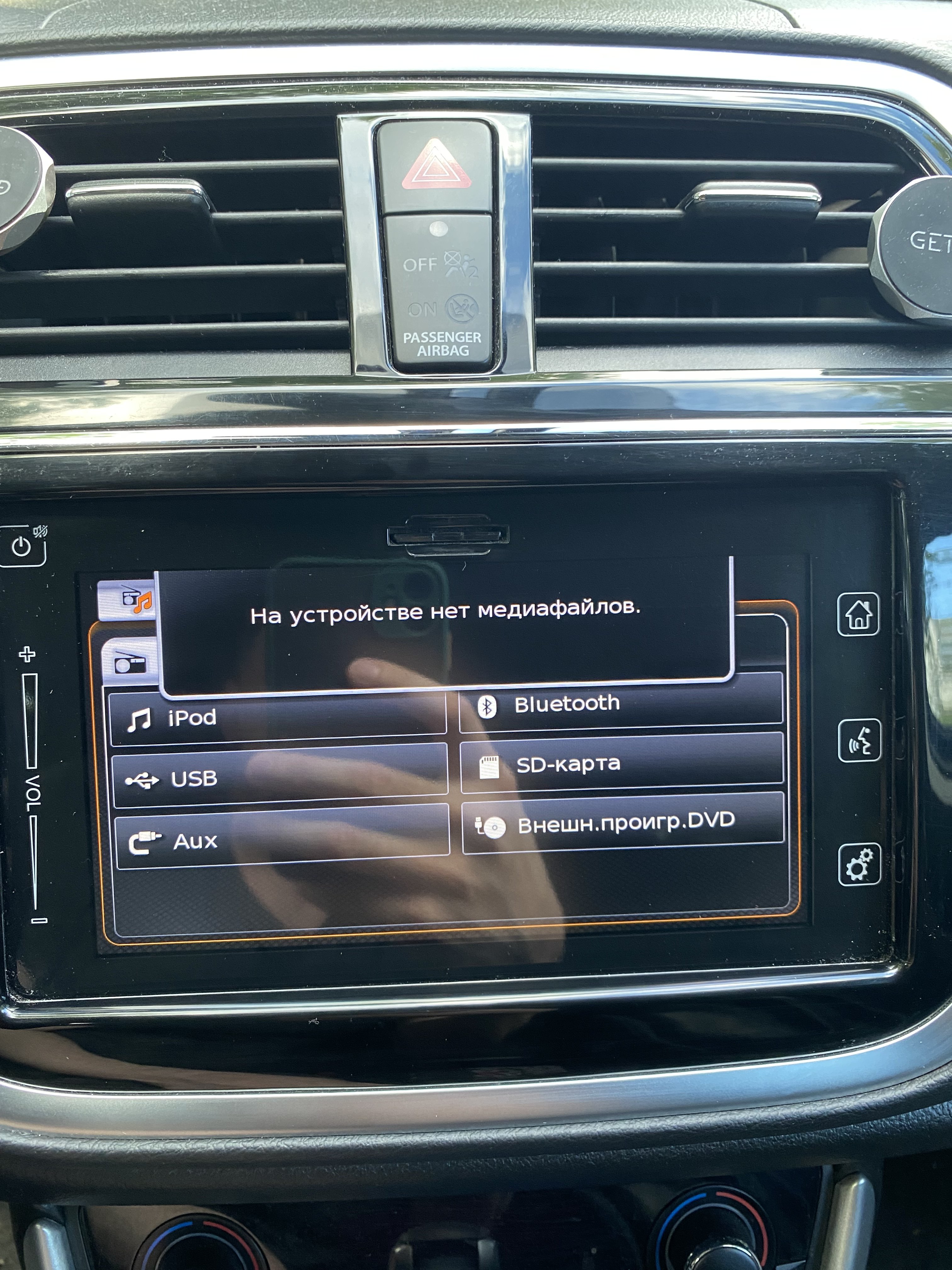

А может подскажете марку-модель, объем и тип файловой системы sd-шки, которая у Вас распознаётся в ГУ?

Но штатная без проблем работает. Вряд ли это вопрос дилера.
FAT32, 16Gb
И музыка и фильмы...

Отформатировать не пробовал?
А я ж выше написал - пробовал, причем разные sd-шки объемами 32 и 64 гига, в разные файловые системы (по мануалу только FAT32) и разными способами, и раздел удалял, чтоб уже наверняка. Результат нулевой.
Причем 32-гиговая флэшка - полноформатная SD, а 64-гиговая - microSD с адаптером, сначала как раз ее пробовал. Потом решил, что дело может быть в неприятии ГУ адаптера и взял 32-гиговую полноформатную. Вот как-то так.

Давеча экспериментировал с клонированием навигационной SD-шки. Не преуспел пока, но зато выскочил приятный бонус - ГУ таки увидело обе мои SD-шки. Теперь могу слушать музыку с картовода, а единственный USB высвободился под мало ли что )

И что же произошло, после чего ГУ их увидело?
Учитывая, что ни формат флэшек из коробки, ни последующие эксперименты с форматированием различными подручными средствами в FAT32, ГУ не устроили, и оно в упор не видело флэшки, а единственной манипуляцией после этого было клонирование (посекторное копирование) навигационной флэшки на новые, я пришел к выводу, что помогло клонирование.
Размер раздела на конечных флэшках ожидаемо получился 4-гиговым, но расширить его уже было делом техники. Кстати, виндовое "управление дисками" в этом не помогло. Пришлось использовать стороннюю утиль.

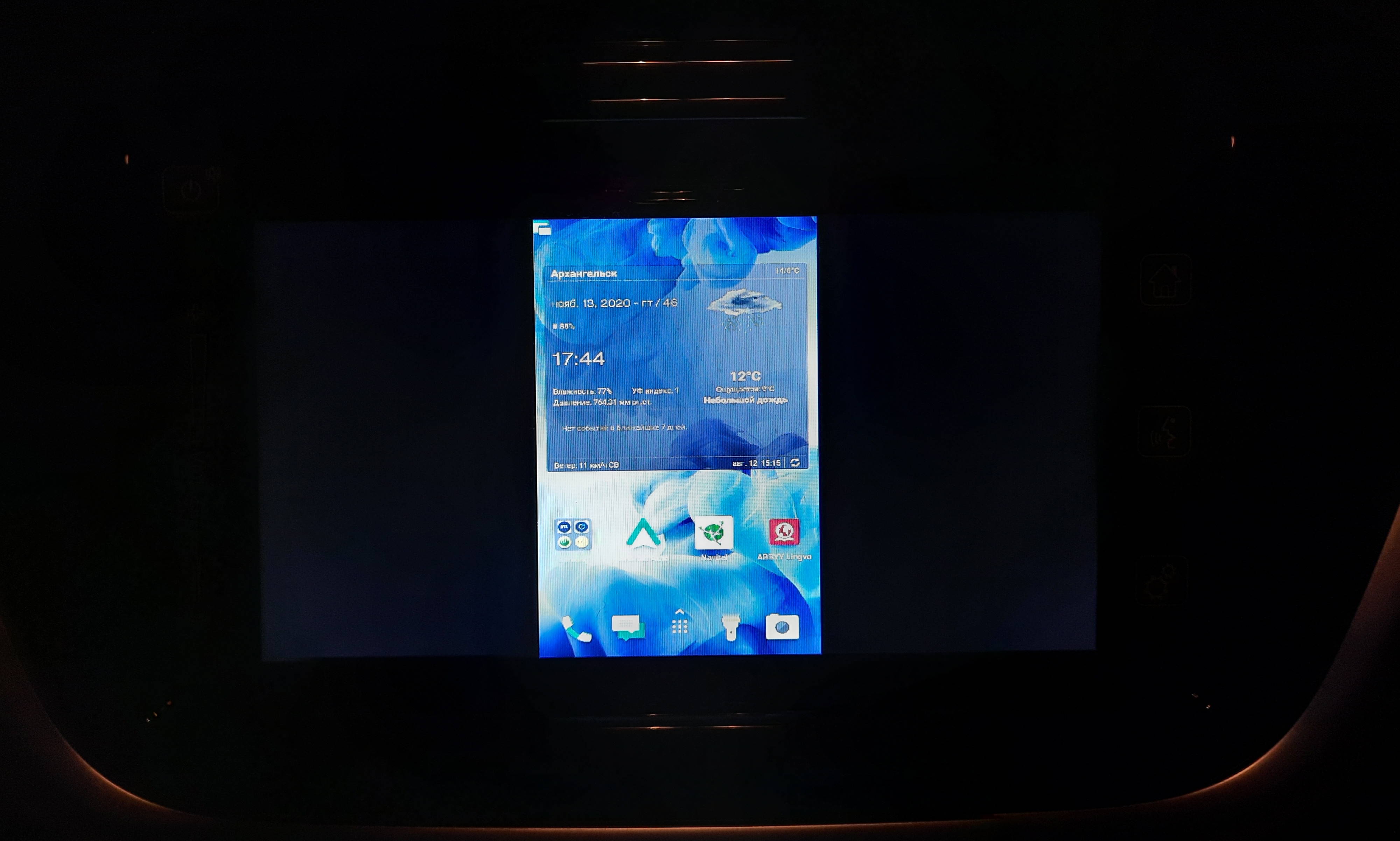

Кстати, раз уж речь зашла, у кого-то есть успешный опыт полного зеркала какого-то девайса на нашем ГУ?

я знаю, что все вопросы давно решены
Демарш засчитан :cool:
Кстати, может тогда лучше сразу беспроводной АА сделать? На Индигого есть девайс.
Хотя, если честно, лучше голову поменять на андроид.

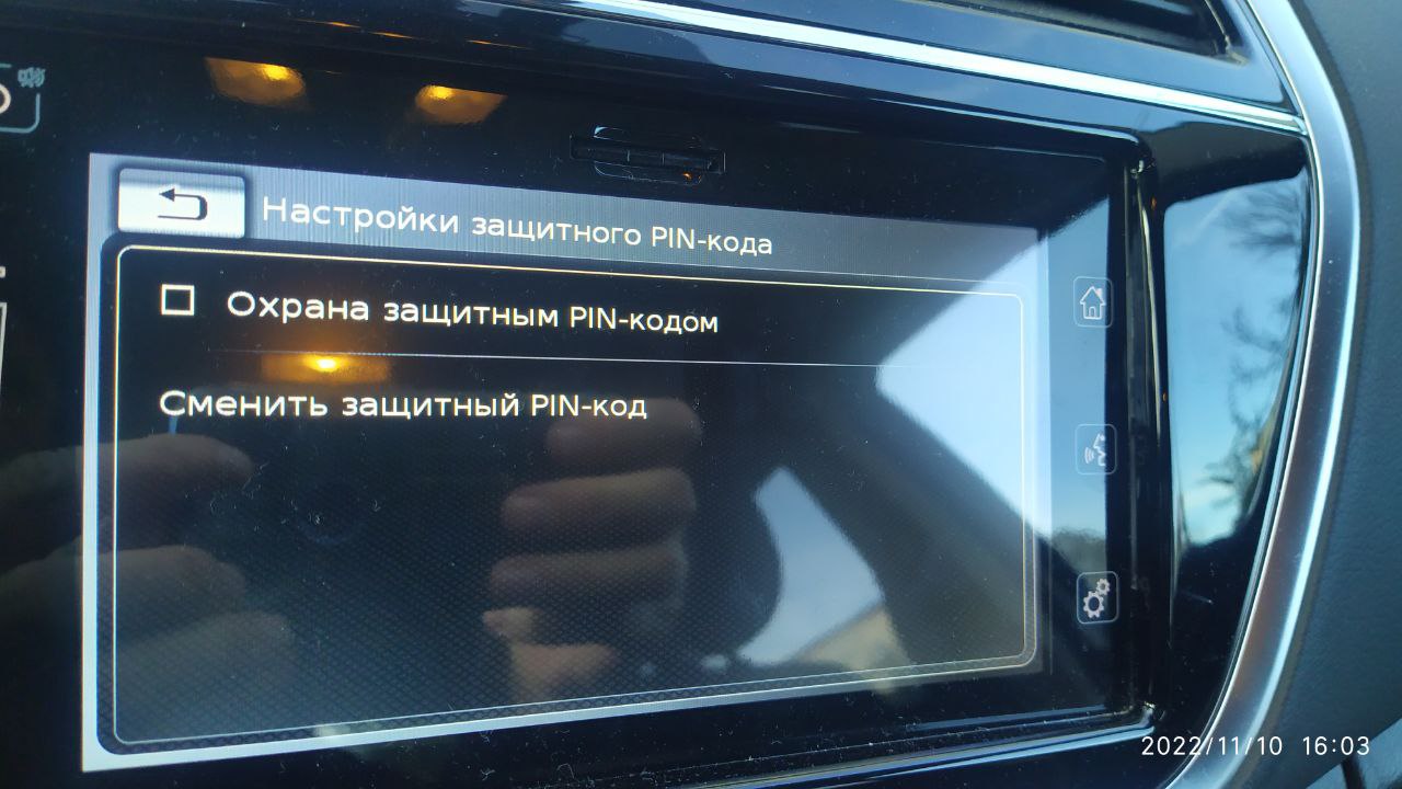

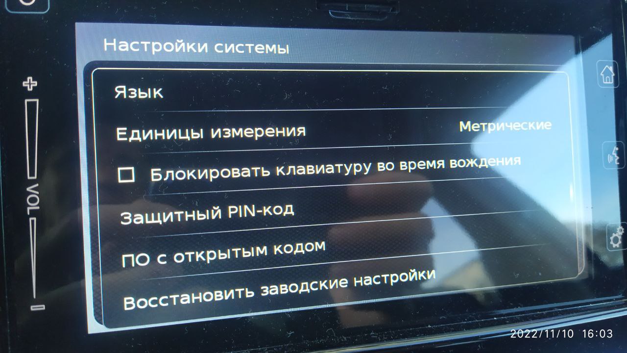

Привет ребята, кто знает подскажите пожалуйста. Не знаю в мультимедиа какой пин код. В меню есть защитить пин кодом , я нажал далее и есть нажать галочку ОХРАНА ЗАЩИТНЫМ ПИН КОДОМ и СМЕНИТЬ ЗАЩИТНЫЙ ПИН КОД. Я не стал эксперементировать с галочками и сменой, если кто знает что за этими действиями последует, то опишите пожалуйста. Или если нажать защить пинкодом, я первый ввожу свой придуманный код? Моему коллеге меняли радар и сняли аккум в сервисе, после этого его мультимедийка запросила пин код, а он его не знает, в сервисе тоже не знают и сняли полностью мультимедийку и кудато отправили на неделю.
beofor
21 Ноябрь 2016
508
195
Нижний Новгород
NEW SX4 1.4 AT 4WD GLX 2019
Судя по фото, PIN сейчас не установлен. Если захотите включить защиту, при нажатии "Охрана защитным PIN-кодом" появится запрос на ввод НОВОГО PINа.
Риски залочить голову есть только при выключении защиты PINом, если ошибиться 5 раз.
Покурите мануал (стр. 17, 22) http://www.suzuki-slda.com/Lists/User Manuals/User manual SLDA Russia.pdf

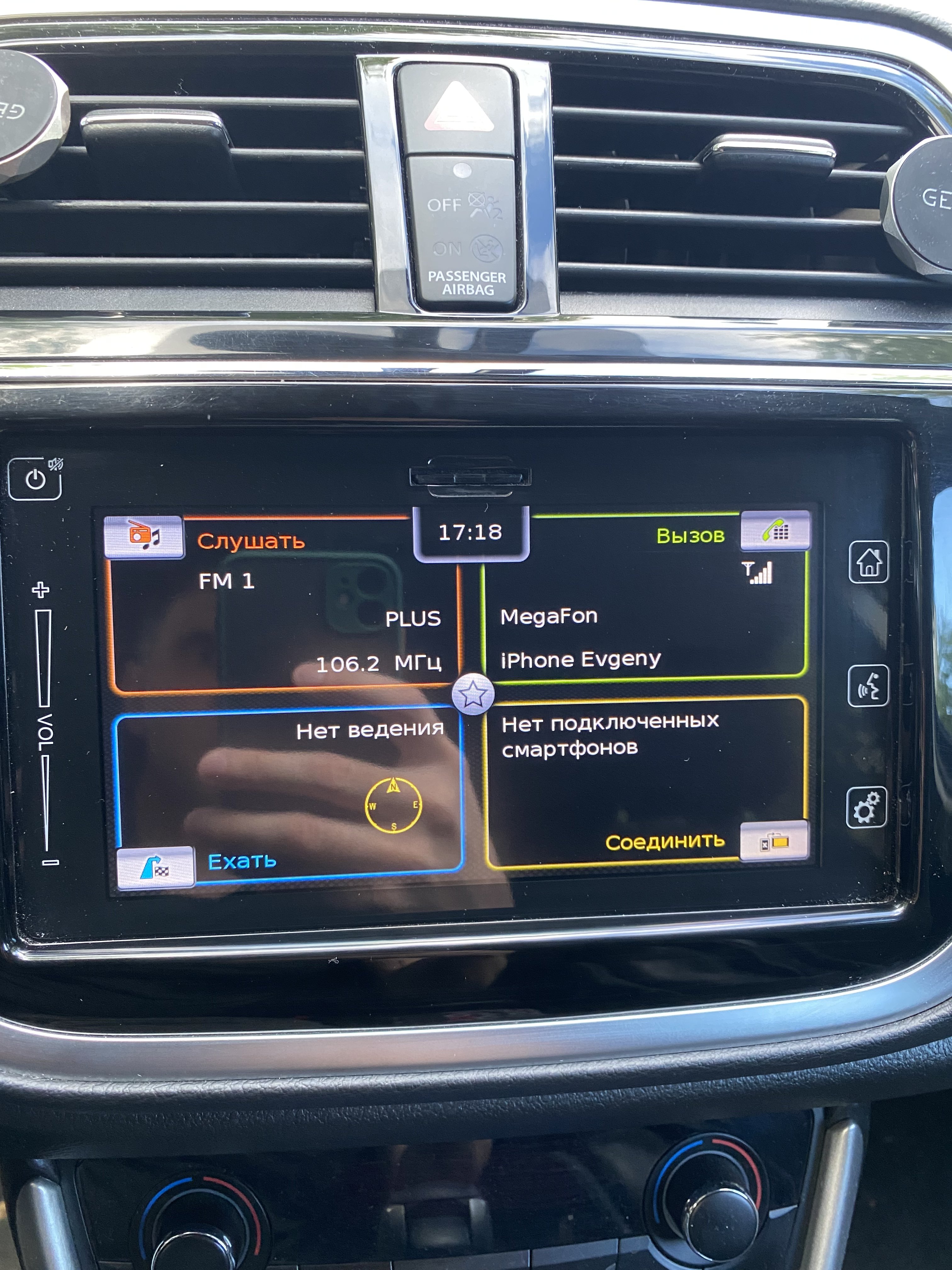

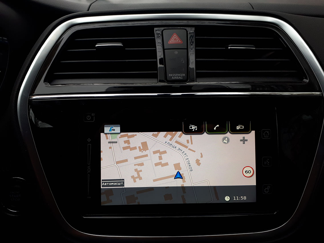

Повторю свой вопрос, а то задал его не в той ветке.
Всем привет - наконец сменил Лиану на SX4 NEW 1,4 турбо GLX AWD, вот уже месяц как продолжил лояльность к марке)).
Возник такой вопрос по штатной магнитоле, может кто подскажет.
Как в принципе при работе например навигации или музыки их отключать? Чтобы на экране в режиме ожидания где 4 экранчика (навигация, радио, телефон и смартфон) они были также в режиме ожидания, не работали? Получается, когда хочешь выключить музыку или навигацию приходится полностью выходить из мульмедийного центра, а при его повторном запуске включенное до этого автоматически продолжает работать. Нет кнопки типа "off" или "завершить работу", приходится выключать всё. В инструкции к магнитоле ничего в этом плане не нашёл.
И ещё - как параллейно работают режимы радио и навигации, как их отключать отдельно? Вроде и мелочь а неудобно[DOUBLEPOST=1544540693,1538900802][/DOUBLEPOST]Народ, так как всё-таки завершить работу навигации или радио при их одновременной работе в GLX - неужели никто не сталкивался?:help:[DOUBLEPOST=1549880897][/DOUBLEPOST] Посмотреть вложение 184520 Блин, никто либо вот таким штатным мультимедиа не пользуется? Люди, как в режимах Музыка и Навигация завершить процесс когда тебе понадобилось - ну нет такой команды, тока выключать нафиг
А где можно найти руководство пользователя к такой мультимедиа, на русском языке?
