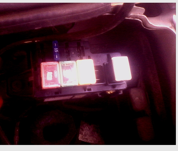

Susuky.jpg Спасибо! Сегодня был аж на четырех СТО и ни одного результата. Никто не может войти в компьютер. Все разводят руками. Я открыл под капотам, справа колодку предохранителе. Их почему-то там только пять. Может в этом причина...ну нет напруги на мозгах

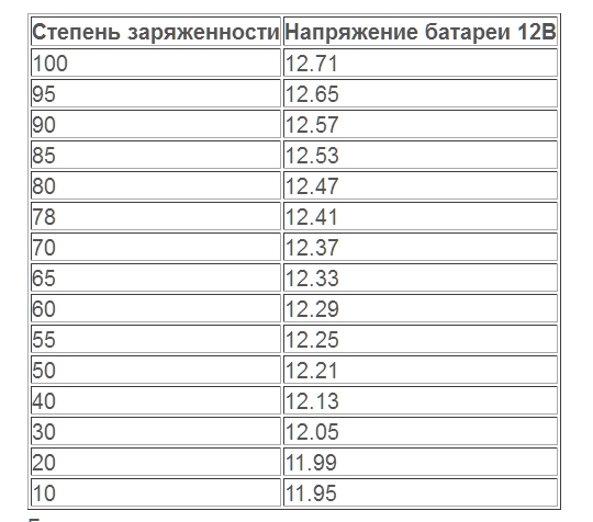

что-то никакого энтузиазму:umnik2: Братцы, посмотрите на своих машинах, сколько вольт на аккумуляторе при НЕработающей машине. У меня 11.8. Уже не знаю на что нужно обратить внимание...
Вы поставили меня в тупик, чтото в постах выше, я не нашел описания Вашей проблемы.
Ну а напряжение на неработающем такое и должно быть (около 12в), на заведенной примерно 14.1в

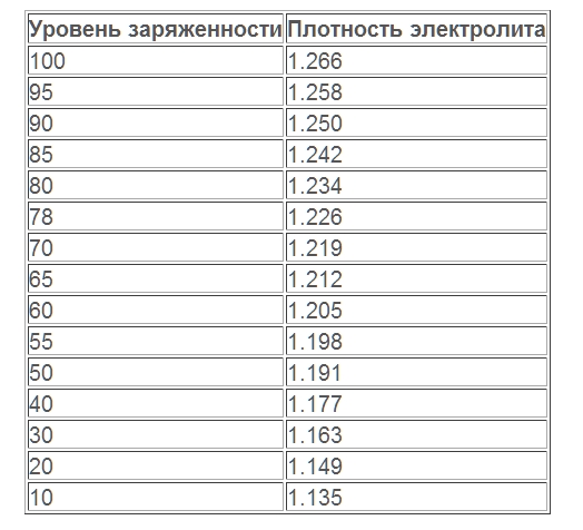

Всё достаточно плохо , аккум нужно тщательно проверить . Как говорил Ю.Деточкин "С плохим аккумулятором это не жизнь" Вот вам помогалочка . Проверять спустя 4 часа после поездки или зарядки .
