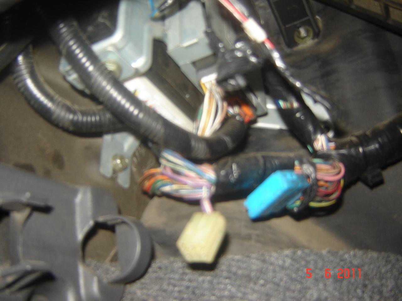

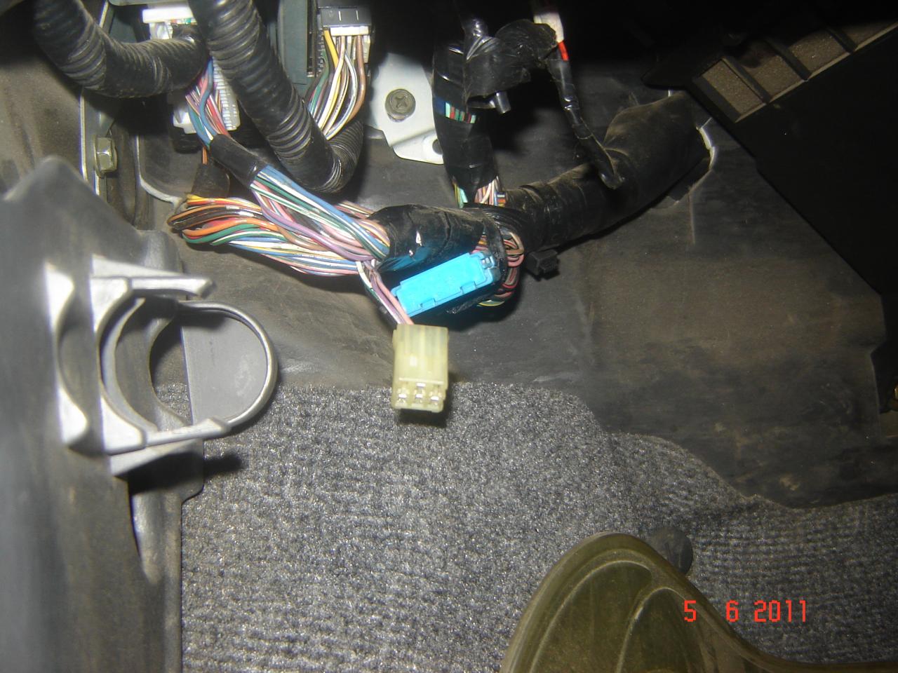

:whistling::whistling::whistling:Полезная информация для пользователей Правых Вагонов (в частности Солио) Диагностический разъем находится в салоне,слева,под бардачком,возле компьютера. Разъем о шести контактах. У меня показал код 18. В мануале по Джимни это датчик температуры воздуха на впуске(стоит в корпусе воздушного фильтра).

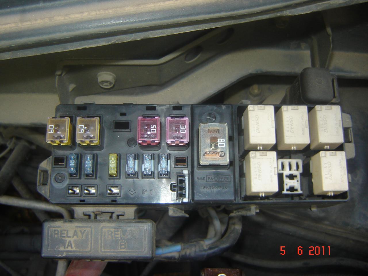

Ответ: самодиагностика двигателя
Я пробовал,сгорел предохранитель
Что за предохранитель сгорел? А про разъём - снимите, пожалуйста, фото под бардачком. И ещё тут встречалось - под капотом в релюшной коробке есть диагностический разъём.
[/ATTACH][/ATTACH]
Вот ОН!! А под капотом перемыкать нечего! Слева под бардачком!
Да, этот беленький разъем и есть . Предохранитель в салоне сгорел, на 20А ,не работал прикуриватель и майфун. А мануал на Джимни кореш подогнал,владелец оного.
