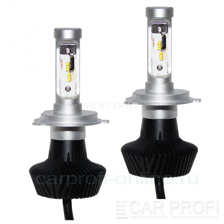

насчёт распиновки лампы H4. Заказал на Али лампы светодиодные H4. Ставлю не работают. Разобрался, пришлось перепаивать провода внутри. Они же сетодиодные (плюс-минус различают).
у меня всё нормально работало ...

у тех, которые я купил +12В и дальний были наоборот. Не стал разбираться, поменял. Может есть машины, для которых это правильно? Хотя H4 должен быть стандартным.
riphkin
25 Сентябрь 2018
362
Grand Vitara XL7 USA 2003
H4 полярность не определяет, так как изначально рассчитан на аналоговые лампы. Управление у Сузуки только по минусу, а у европейцев - по плюсу. Потому светодиоды и не заработали.
