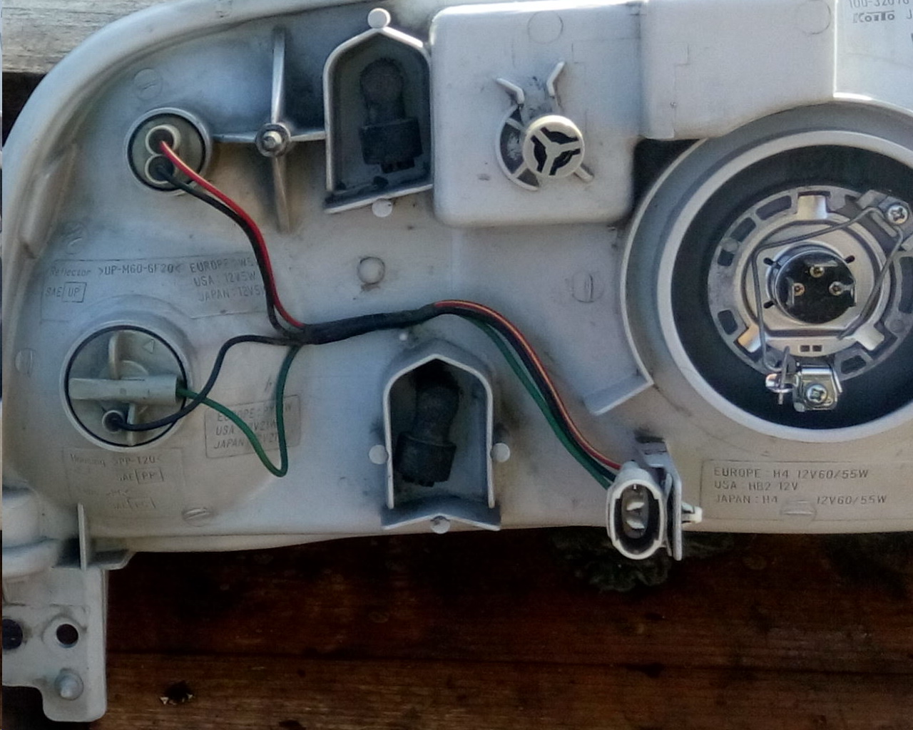

Интересно а вообще реально на наши авто установить автокорректор и омыватель....ну с омывателем понятно....и с датчиком положения кузова тоже...а вот привод автокорректора? . В америконских фарах и мех корректора с салона нету(((( а на самих фарах вроде такая возможность есть
  • 327.5 KB Просмотры: 103
Sewa
6 Июнь 2006
1,790
226
Москва ,СВАО
фары есть под корректор и без него
бачок омывателя можно поставить родной ,у нас 2 варианта - под капотом и в левом крыле ,соответственно недостающий будет на фары...

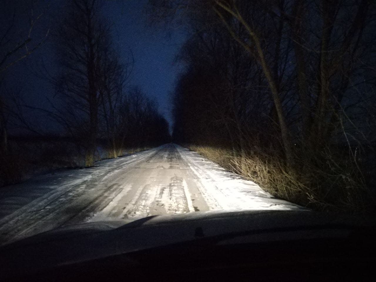

причем дальний, светит только в нижнюю часть рефлектора и добавляет к стг ближнего пятно выше
riphkin
25 Сентябрь 2018
362
Grand Vitara XL7 USA 2003
Мнение о этих лампах? Как на ночной трассе вне города?
Пропустил вопрос. Ближний светит прекрасно — в дождь, в снег, супер. Фары отрегулировал в сервисе по прибору. Дальний можно не включать, потому что с таким ближним и такими отражателями его не видно.

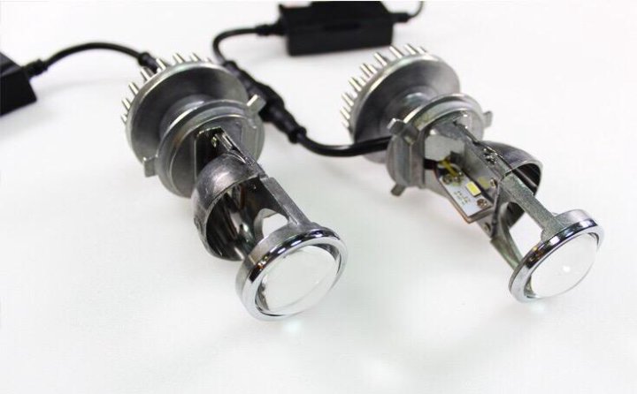

Сдается мне, что он под "линзолампами" имеет ввиду не однонитевые лампы для линзованой оптики (H7, H1, HB3 H11, или что там еще ставят?) , а мегааццкое изделие из поднебесной, которое предполагается внедрить в рефлекторную фару вместо H4.:eek:
Sewa
6 Июнь 2006
1,790
226
Москва ,СВАО
и мне так же подумалось ,потому и говорю -хрень !
( это я так говорю ,а думаю я про это вообще нецензурно )
это оно ?
