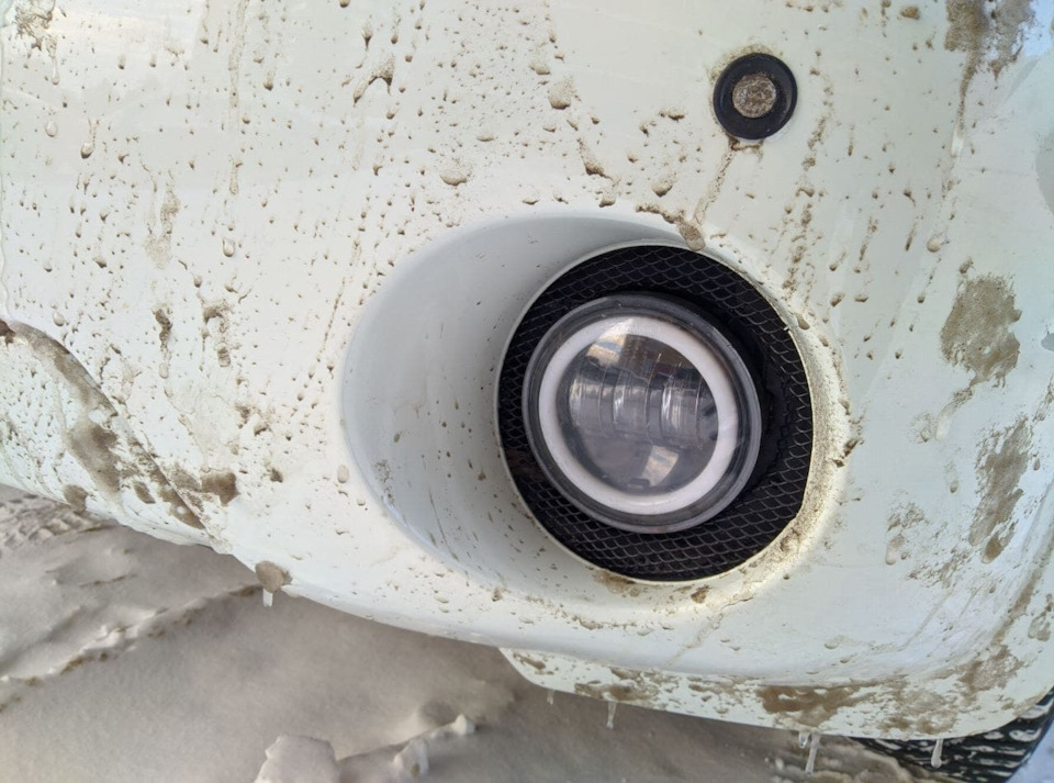

У меня рестайл же. Я недавно заказывал покрытие лаком, заодно попросил колпачки убрать:
Заодно ПТФ новые поставил с СТГ.
