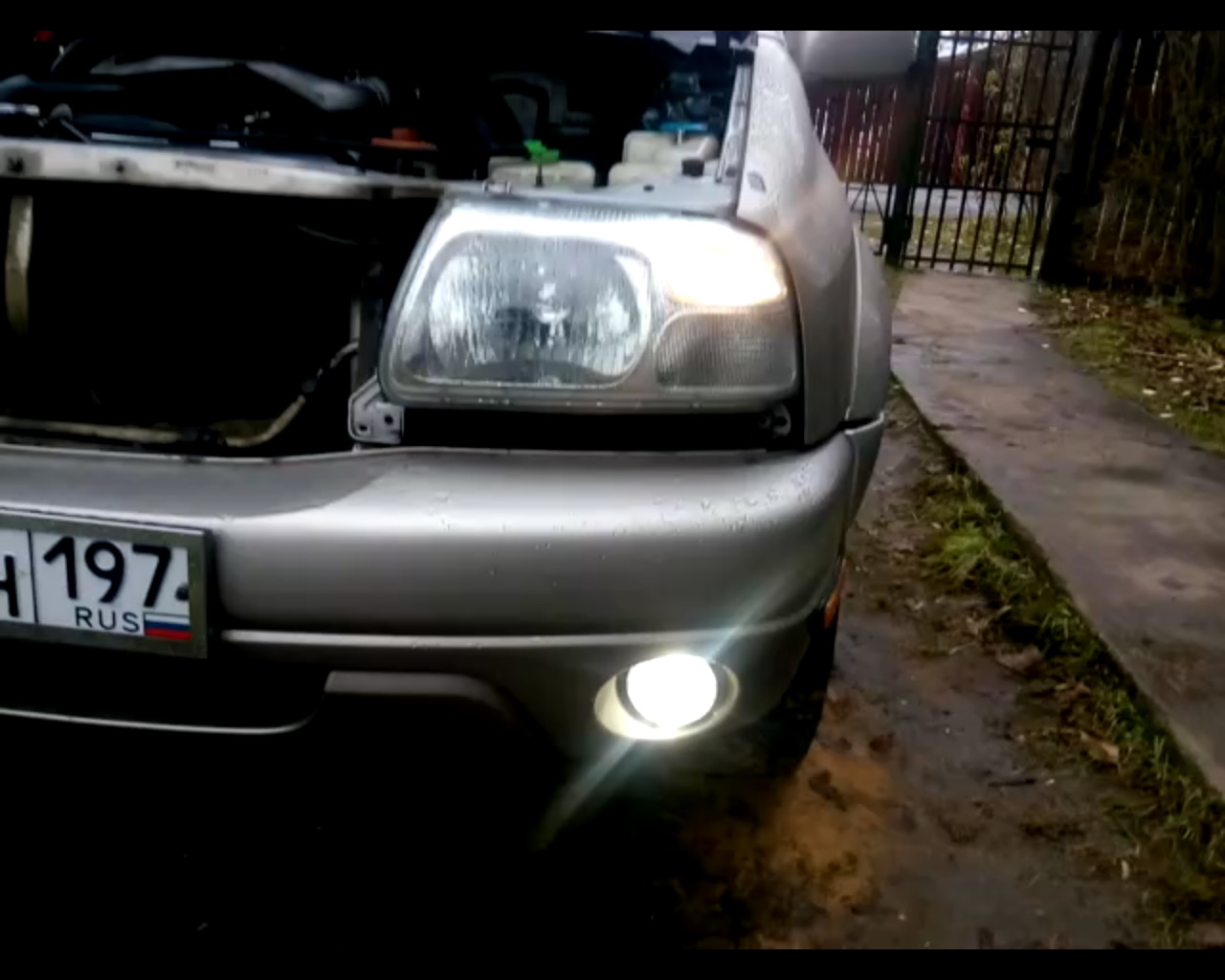

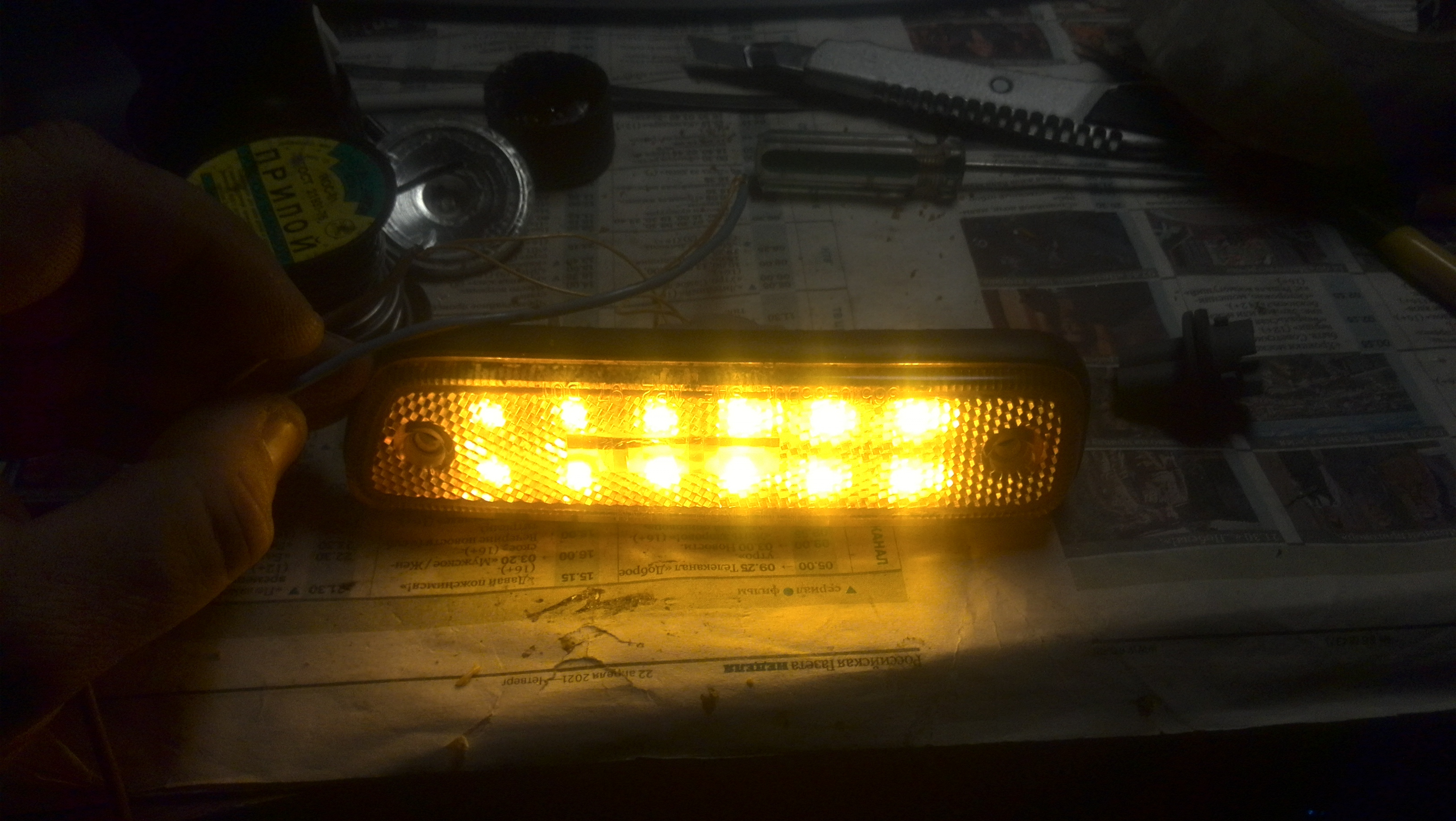

тоже занялся немного колхозингом, сделал самодельный ДХО, вместо пустого места туманок и переделал америконский вечно гниющий боковой габарит в повторитель.

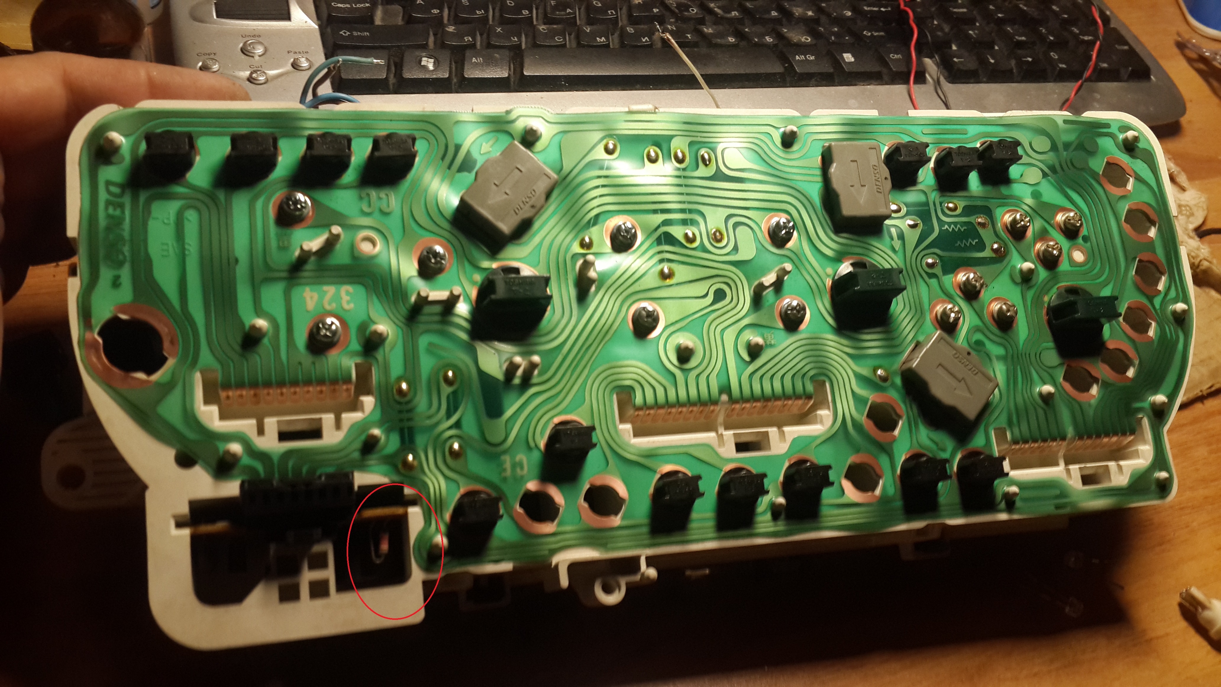

Здравствуйте .Недавно приобрел авто . Забываю отключать свет .Это как то решается ? 2.5 -2004 г 5 дверка.

не знаю как в остальных , в моей usa изначально был автосвет. на габаритах и открытии двери она противно пищала -немного приглушил зуммер в панели и сделал отключаемый зуммер(для лета,речки и тд).
датчик под стеклом отключил, блок автосвета отключил, и поставил перемычку в фишке на лампу ручника(без блока автосвета диодик не горит)

Искал вчера этот зуммер чтоб отключить .пока не нашел.

сними приборку ,он там

Спасибо. Вроде звенит под панелью где магнитола .

у меня тут на отдельной платке с микросхемой оу....можно подбором резистора к зуммеру...можно подклеить ответстие самого зуммера .

Видимо, рестайлинг (крутилки в блоке климата, а не ползунки). Вот на плате в этом блоке и находится зумер.
