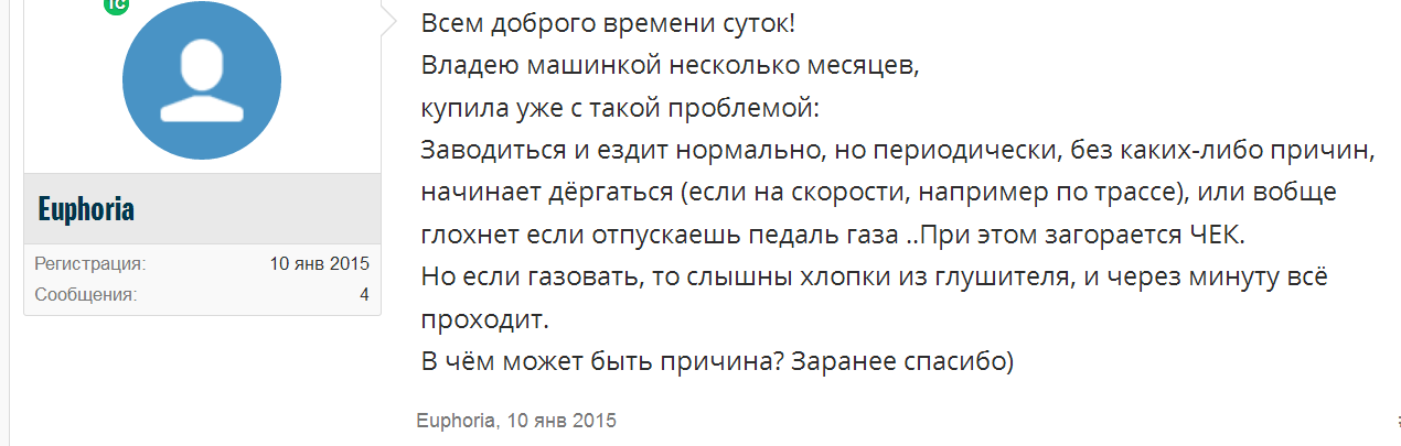

И ещё, вот эта стрельба в глушитель про которую я скопировал ваше сообщение в начале темы, что с ней сейчас ?

Со стрельбой не разобрались. Думали лямбдик, но после замены чек погас только на пол дня, затем снова всё стало как раньше. На диагностику гоняли, вроде как высвечивает проблемы с датчиком положения распредвала, но пока не пробовали менять, руки не доходят..
Нда...Неторопливый такой я бы сказал у вас подход к проблеме. И симптомы вроде бы налицо. И чек значит горит постоянно как оказалось. Замечательно. В то что вам советуют выше не верю ни разу. Но вы на это внимание не обращайте, это моё мнение не более.
