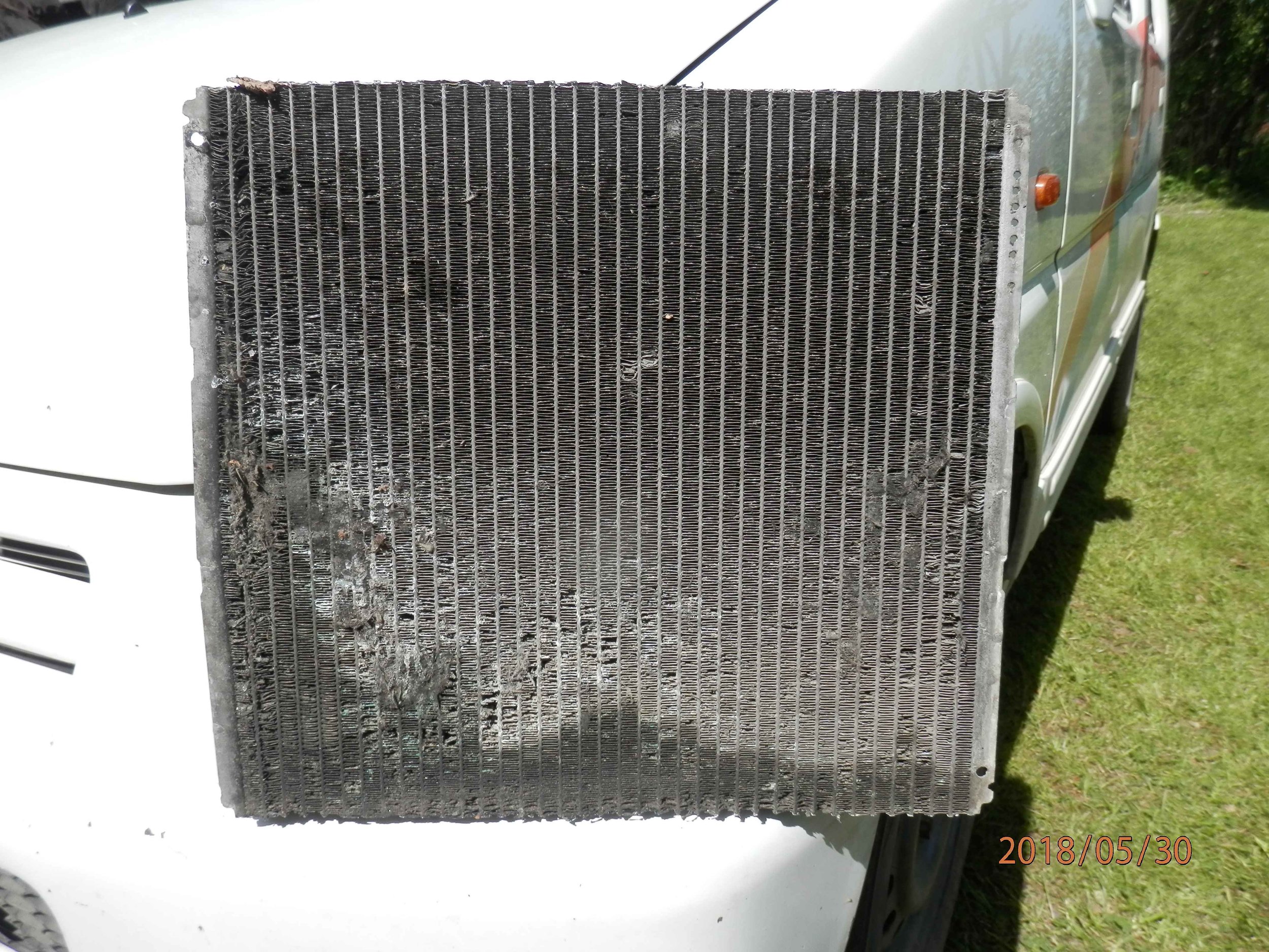

Спорить не буду, всё индивидуально видимо, просто расскажу свой случай, лью по очереди, 20-95 затем 20-92, затем опять 20-95 и т.д. Перегревами никогда не страдал, скорее наоборот, даже после замены термостата на 87 град. А теперь смотрите какой у мну при этом был радиатор, вернее то, что от него осталось после замены на Окушный. Замена была проведена на прошлой неделе, текло,
дальше откладывать было уже чревато.[DOUBLEPOST=1527693245,1527692320][/DOUBLEPOST]

А чего же нет, канеш можно. Лет 5 назад вдруг закапало из радиатора, вылечилось снятием клапана с пробки радиатора. Система стала работать без давления и капель прекратилась, НО на всякий пожарный для внезапной замены был куплен радиатор от ОКИ за 800 рублей ( цена на родной или заменитель на тот момент неприятно удивила :(). Итак прошло примерно 5 лет, и вот этот момент настал, родной радиатор дошёл до нужной кондиции и прилично потёк. Ну и раз куплено, то надо внедрять, размеры охлаждающей части родного 350х350 х18 + подводящие банки снизу и сверху. Размеры охлаждающей части Окушного
300х300х40 + банки справа и слева. По объёму охлаждающей части Окушный даже немного мощней родного. Ну а дальше просто ЛЕГО, от родного отрезаем верх и низ, в середину между ними встаёт Окушный, при этом у нас сохраняются штатные элементы крепления радиатора, конденсатора кондея и родного вентилятора. Остаётся немного изменить шланги потому что у Окушного нет крышки ( заполнение через расходный бачок) и нижний патрубок с другой стороны. Да ещё жиговский убитый датчик вкл. карлсона с помойки чтобы заткнуть дыру в Окушном. Ну вот и усё в прынцыпе. :) а вааще если бы у мну не было Окушного, я бы этой хернёй страдать не стал бы, ну а так не выкидывать же новый радиатор. :D если руки не для скуки.

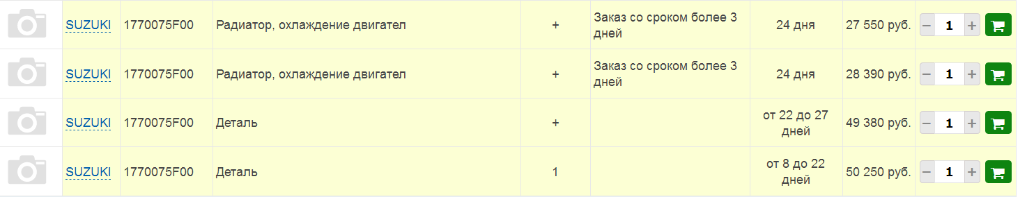

Родной-то ? Угу, как крыло от Воинга. Аналог около 3 тыр. ну или как найдёшь

Около 50$ самый китайский. Как то дорого.. на вид от копейки похож по выходам. Но блин, в пень... Рено старше на 10 лет было крепче.
