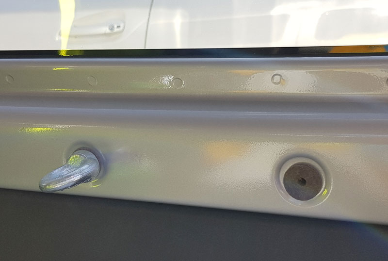

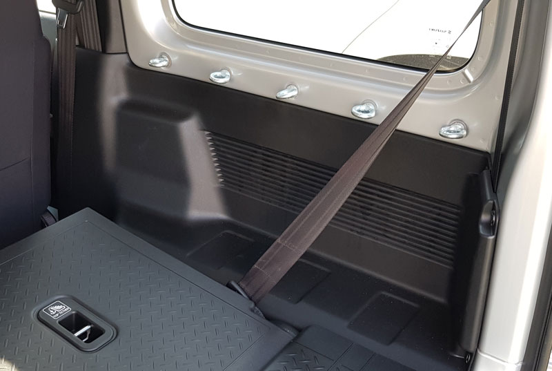

Установил в багажник рым-болты оцинкованные диаметром 20 мм, с резьбой М6 (37 рублей), по 5 штук с каждой стороны, вынув пластиковые заглушки. На резьбу рым-болта одел фетровую прокладку диаметром 20мм клеевой стороной к кузову, предварительно прорубил отверстие для резьбы (16 штук 30 рублей), и ввернул в багажник. Классные крепления для груза получились.
Если вывернуть рым-болт фетровая прокладка остается приклеенной на кузове, краска не царапается.
В отверстие рым-болта проходит стандартная багажная резинка с металлическим крючком.

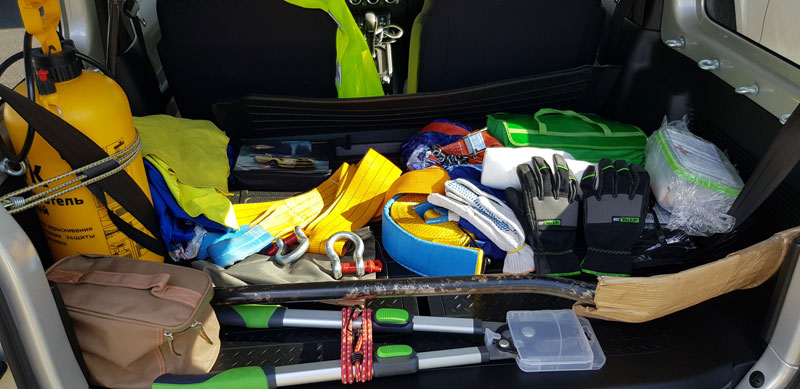

Жёлтый 8-литровый опрыскиватель, очень помогает на выезде, и руки и посуду помыть и грязь с машины отмыть перед выездом на асфальт, после покатушек. Воды хватает.

Видел такое решение у япошек. По мне, рымболт уж очень жесткое решение, с излишним запасом прочности, да и торчат они сильно. Сейчас в поисках аналогичного решения, но через складные петли.

Хотел складные петли, но металлические гремят на кочках, а прочных пластиковых не нашел, внизу на торцах заднего проема дверей есть еще резьба для креплений, вот туда нужны складные петли.

И слева/справа под углами задних сидушек тоже резьба под заглушками.

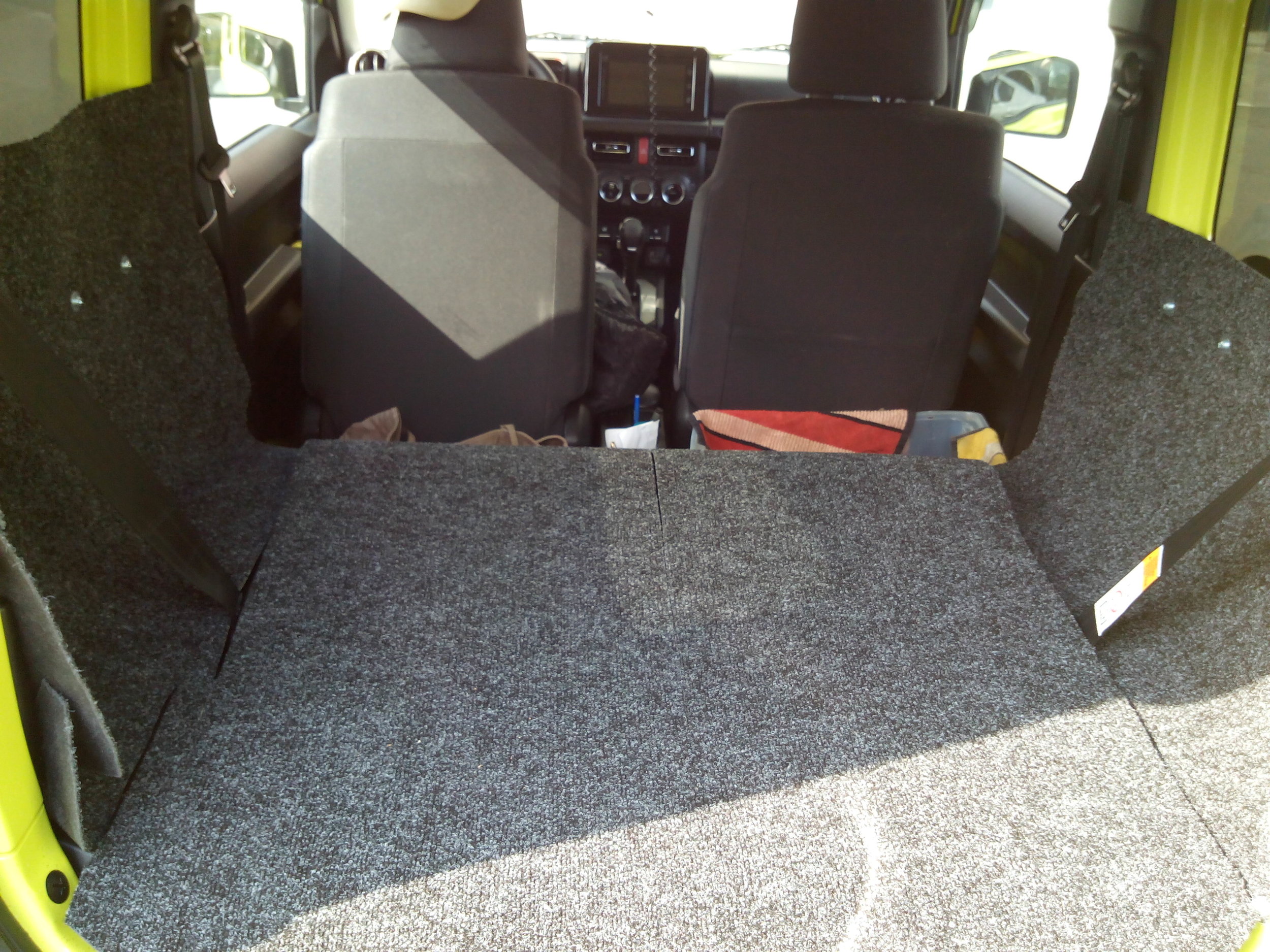

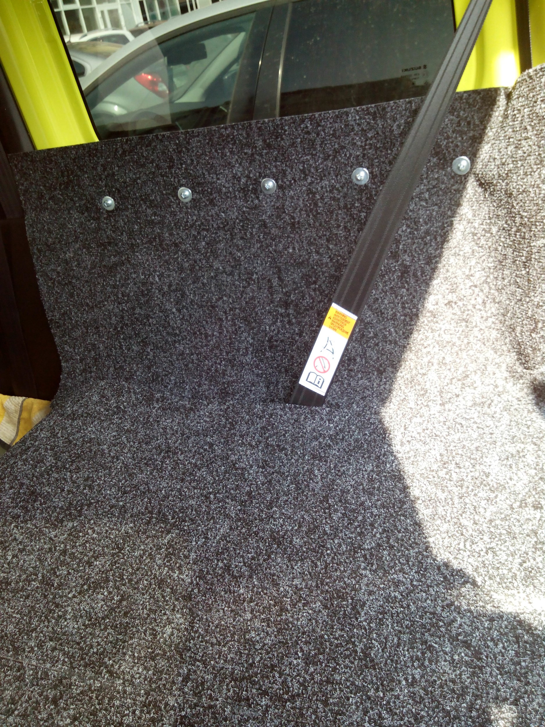

у меня в прошлом джимни весь пластик в багажнике был исцарапан. Сейчас постелил ковролин, теперь ещё и рэм болты вкручу.
