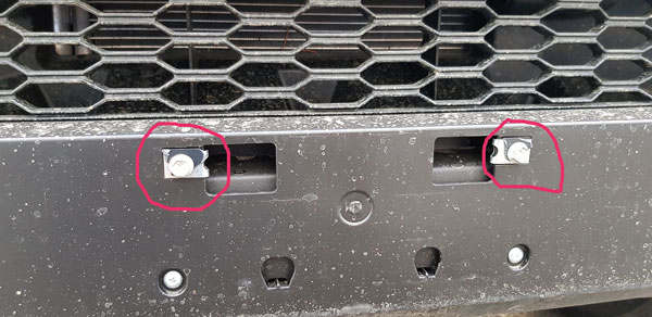

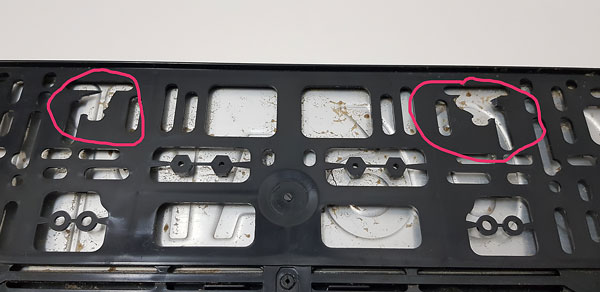

Всем владельцам новых Джимни!
Крепите передние рамки для госномера как следует! На первых же покатушках с не глубоким бродом, номер с рамкой остался в воде. Хорошо, что сразу увидели и вернулись искать. Нашли! Пластиковая рамка, "дерьмо" полное. Крепится на 2-х болтах к бамперу, рамка трескается и отлетает вместе с номером легко.
На бампере под болтами остаются кусочки пластика от рамки с номерами.
Лучше для Джимника покупать специальные номерные рамки для внедорожников.

Дополнительно крепил рамку на 4 полоски 3М двустороннего скотча, мне этот гламурный крепеж на два винтика сразу доверия не внушил.
И вопрос громыхания решился и рамка держится намертво.

номер на рамке, плюс два самореза 2-3 см, в дырки номерного знака и никуда он не денется. На зиму взял ханкук -419, шипы, размер 215-75-15

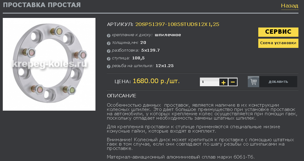

Зимняя резина и должна быть узкой,а летняя -широкая и с низким профилем,чтобы не болтало по хорошей дороге+колёсные проставки 20 мм,шире не надо,подшипникам не повредит.
согласен, вот только что бы поставить ниже профиль резины на лето - надо диски взять на R16, ну и тогда уж хотя бы 6,5 вместо 5,5, а такие сложно найти с соответствующим вылетом, например 0. И интересно, какая максимально ширина резины встанет без доработок и подрезок всяких, при сохранении общего диаметра колеса, конечно. 215 - вижу выше ставили без проблем. А, например 225 встанет? В теории, там всего по 5 мм в каждую сторону больше по ширине...должна встать

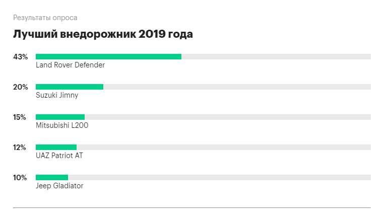

Давайте прокачаем голосовалку !
Переходим по ссылке и где-то в середине страницы ищем номинацию "Лучший внедорожник 2019 года"
Регистрация не требуется! Подкинем дровишек ;)
https://www.autonews.ru/news/5e0077f19a794743f846b6aa

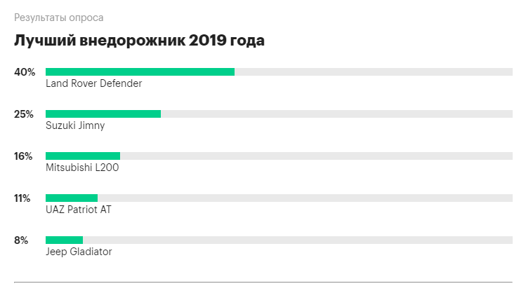

Парни! Прокачаем голосовалку?
Номинация "лучший внедорожник 2019 года"
Были бы лишние деньги, купил маленький (двухдверный) Jeep Wrangler Rubicon.
Катаюсь на Suzuki Jimny 2019 GLX – очень-очень доволен машиной. Пролезаю в лесу между деревьями там, где Jeep Wrangler наверное бы не развернулся.
Самое главное, не порчу лесную подстилку, машинка легкая, вождение аккуратное.
После каждой поездке вне дорог – радость на душе, много увидел красивых мест на природе, куда без Джимни добраться не удавалось.
Джимни - мой выбор, для бездорожья!
В городе, предпочитаю ездить на гибридном автомобиле - безопаснее и комфортнее.
Остальные машины из списка внедорожников НЕ НРАВЯТСЯ.
Проголосовал за Jimny.
Nemo2D
29 Октябрь 2019
154
2019 Suzuki Jimny GLX Kinetic Yellow
Серьезно? Новый Дефендер на первом месте? Более чем уверен, что >90% проголосовавших даже не сидели в нем, не то что использовали по назначению. Просто дорогая игрушка, как G-Ваген.

неплохо идем надо нажать! регистрация не требуется
