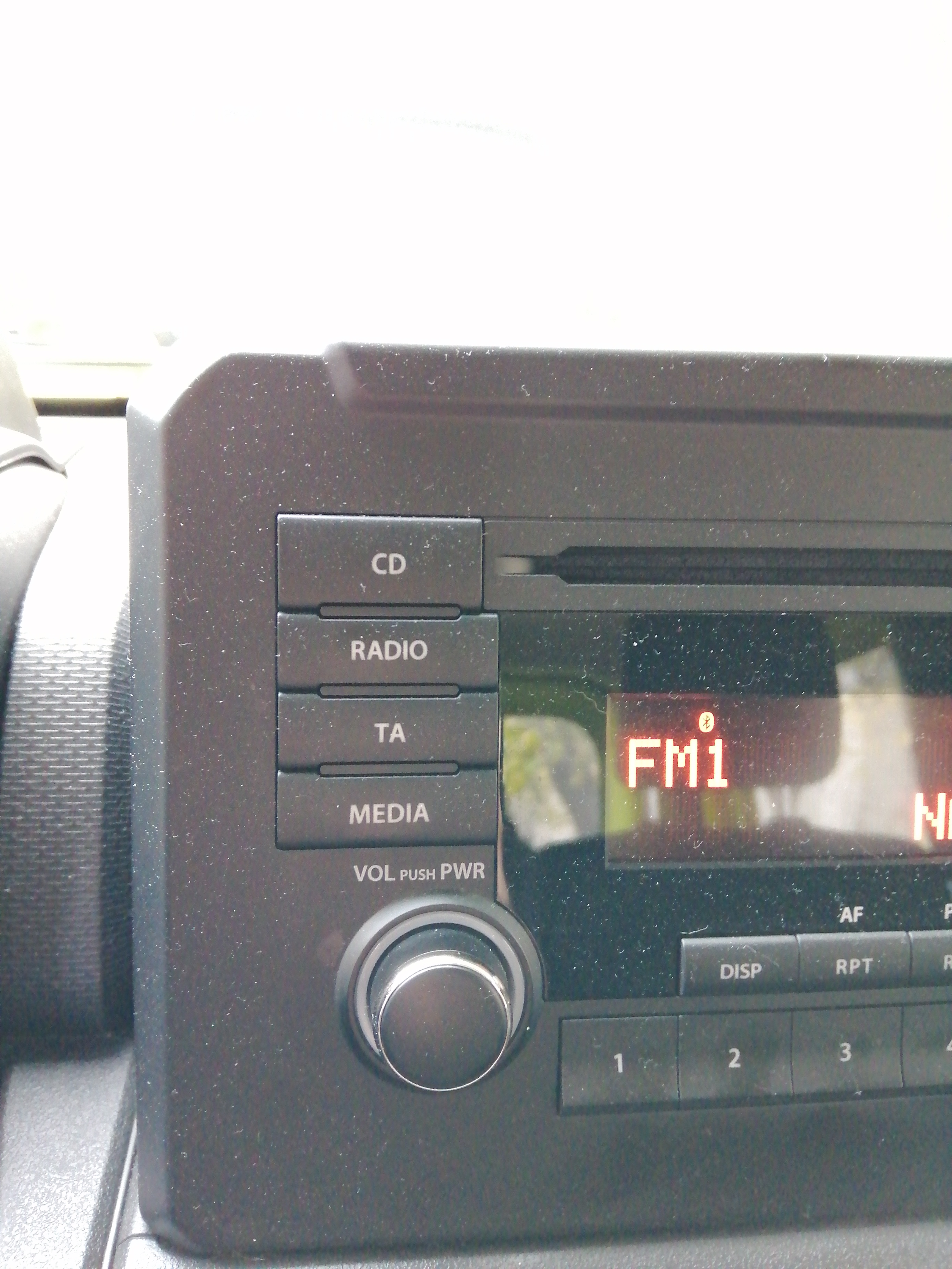

Не очень понятно как именно переводить их радио в телефон: если нажать на ГУ меню телефона, то радио вроде бы продолжает работать...
У меня это кнопка медиа.. При нажатии магнитола переключается на телефон...

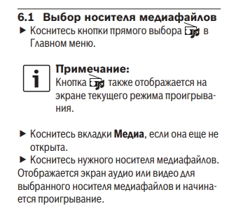

Если у вас голова SLDA, выберите в качестве носителя пункт Bluetooth во вкладке Медиа. Только что проверил, сообщения из вотсаппа воспроизводятся.
Да, у меня SLDA. Большое спасибо, попробую.
