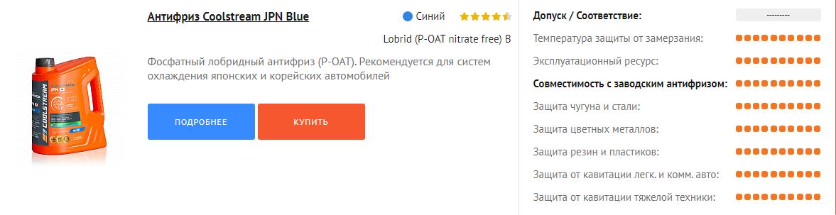

Мне из долгоиграющих рекомендуют Тойота SLLC или СOOLSTREAM JPN (JIS (Japanese Industrial Standards) K 2234 Class II)
на прошлой странице я написал про лобридный Coolstream JPN, указал артикул и даже картинку положил. Наверное я сам для себя это сделал. Потому что на полном серьезе тут продолжают обсуждать G12, G12+ и даже G11 зачем-то приплели, который вообще никак не подходит для Сузуки.

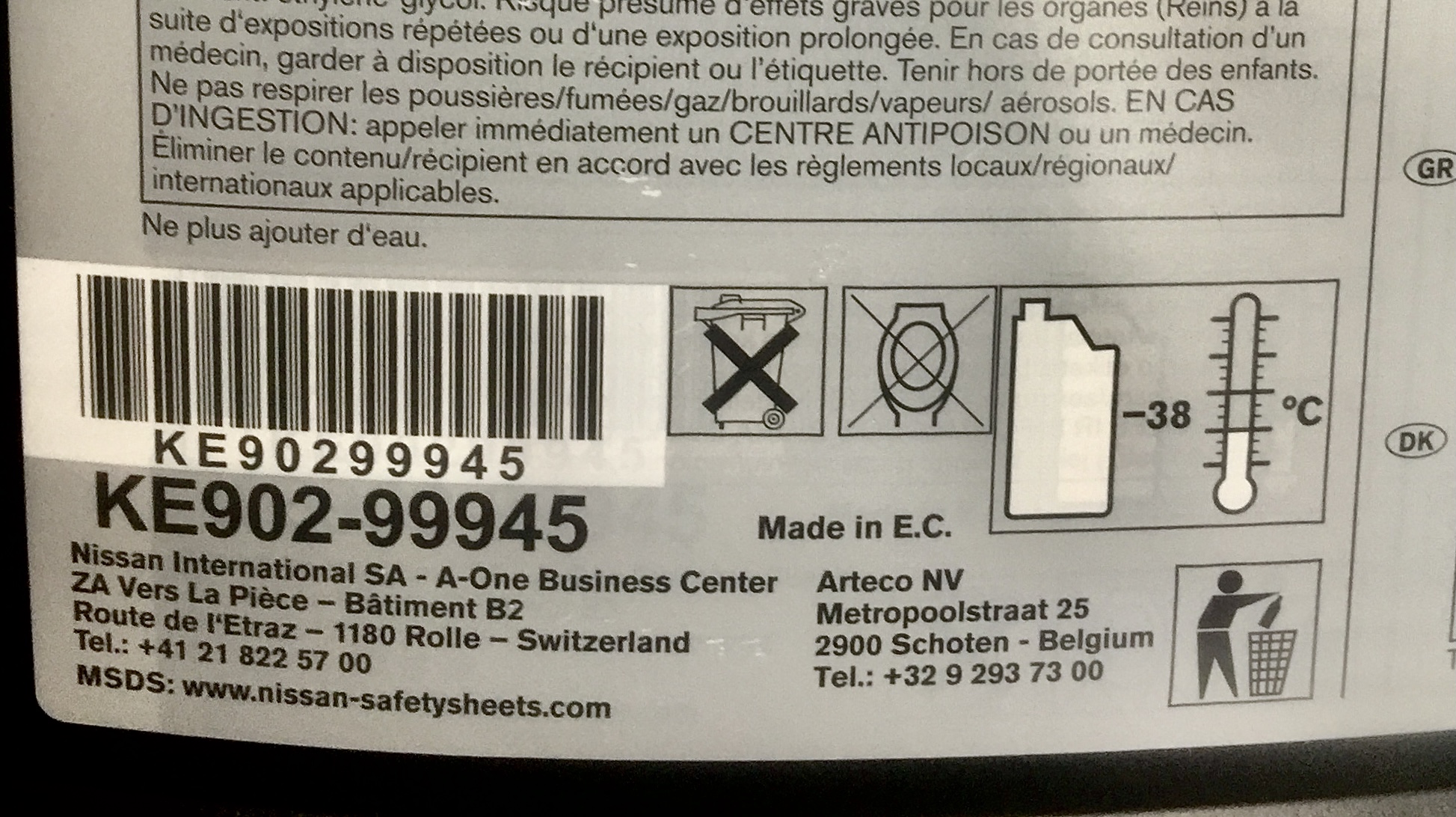

Равенол - напрягает непостоянство. Возможно используют основу такую же, как у Ниссана - АРТЕКО, но не хочу долго гадать. Поэтому покупаю Ниссан, который более распростанён во всех регионах, много поставшиков, больше автолюбителей им пользуются, от японских до французских.

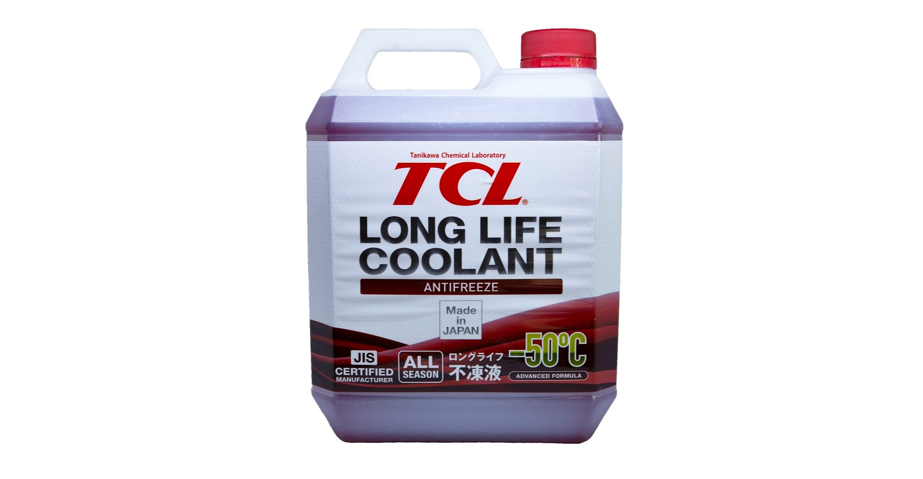

а вот про такой антифриз есть у кого мнение ?
АНТИФРИЗ TCL LLC -50C красный, 4 л

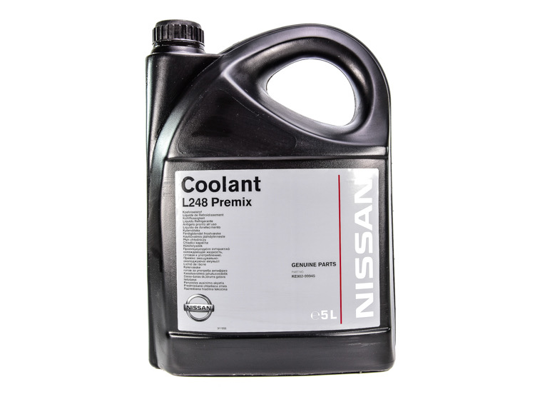

На днях случайно обнаружил, что на холодном движке уровень ОЖ стал чуть ниже минимума. Не найдя нигде ОЖ Сузуки, по рекомендации Полковника, долил в расширительный бачок Nissan Coolant L248 Premix (1л). Доливал на горячем двигателе до уровня чуть меньше максимума. Вошло 300 мл. Хмм... Не так уж и много за 4,5 года...
