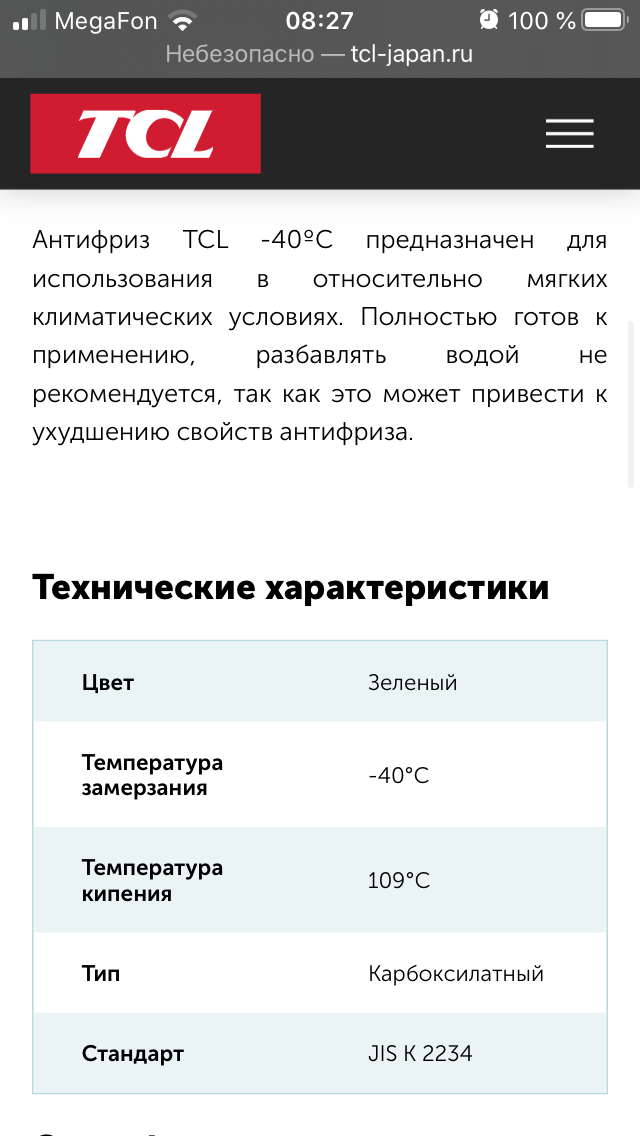

Все верно, на цвет ни кто и не смотрит. Но зелёный TCL не имеет допуска JIS K-2234. Как того требует Сузуки, хотя вроде и пишут на форумах что он проходит данную сертификацию. В общем все на страх и риск владельца.
ну и мануал вообще то говорит о том что-либо синий оригинал первые 150 тыс, либо зелёный LLC.
Разве что то не сходится у этого антифриза с рекомендуемым производителем?

Возможно что то изменилось. В прошлом году перекрывал эту тему, у TCL не было необходимого допуска. Я побоялся смешивать, пришлось найти и залить синий оригинал.
stekme
17 Август 2020
157
SX4 New CVT 1.6 AllGrip 2014 / GLX

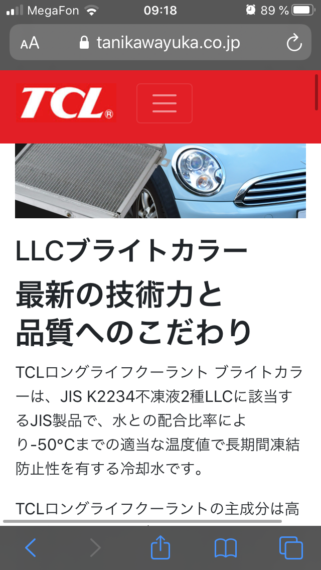

У них всегда на коробке написано и выделено было красным именно об этом допуске JIS, да и сертификат четко указывает JIS ещё как минимум с 2012 года:
у Mitsubishi тоо же самый допуск нужен по JIS K 2234, и вот сколько лет люди его льют и все отлично
TCL этот как раз чисто японский продукт ориентированный на данный допуск. Даже если не верить сертификату и сайту российскому, то на сайте производителя так же указан именно этот допуск
я той же LiquiMoly куда меньше доверяю чем TCL по части антифриза, потому как конторка и антифризы ее уже легендарны давно и хорошо известны владельцам японских авто
У конторы есть и красные и синие и зелёные..
Я не удивлюсь если под Suzuki вдруг окажется TCL.
На ввозимых б/у авто из Японии поголовно под капотом наклейки TCL антифриза под указание следующей замены..
