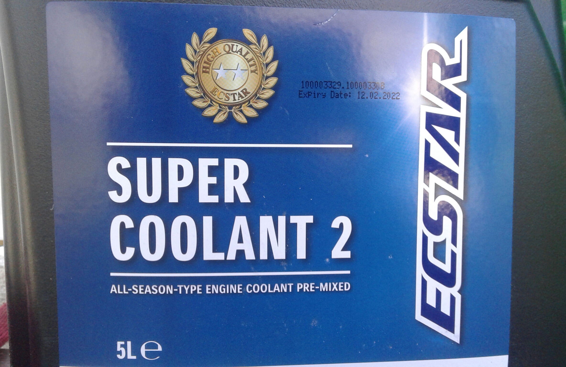

Вот такой антифриз у ОД льют и доливают . Я брал литр, так мне в пустую "пятёрку " накапали. Меньше тары не нашли :) Посмотреть вложение 188070 Посмотреть вложение 188071
Сначала масло Ecstar, теперь антифриз Ecstar... Тут главное - не попутать банки, а то они очень похоже выглядят :)

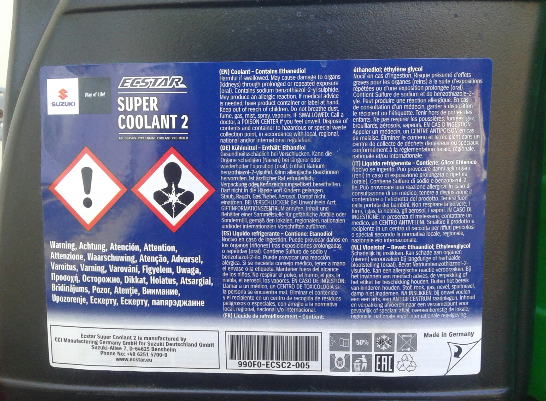

Вот он, самый смак для наших машин:
