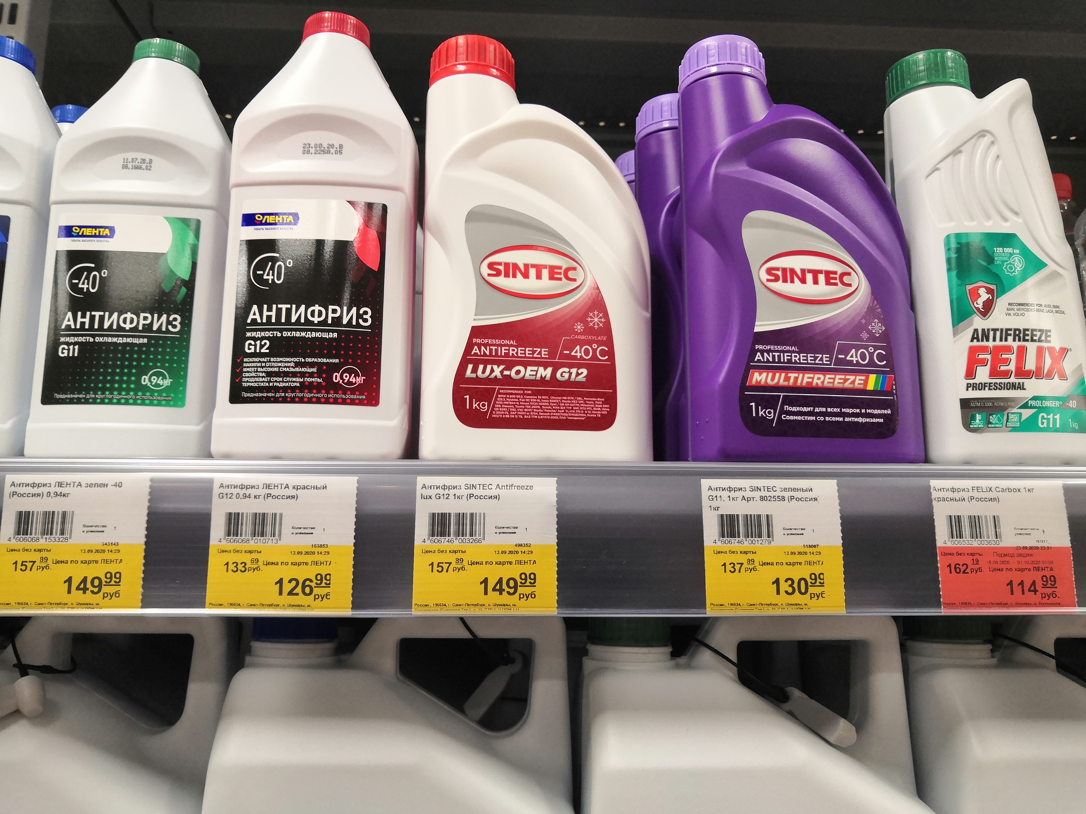

Дилер далеко, а ехать надо.
В одном магазине на полке стоИт вот что.( См. Фото)
Стоит ли рискнуть, долив этой жижи?
И сколько доливать, если стоит? Посмотреть вложение 197483
А кроме "Ленты", других специализирующихся на автотоварах магазинов у вас в округе нет?

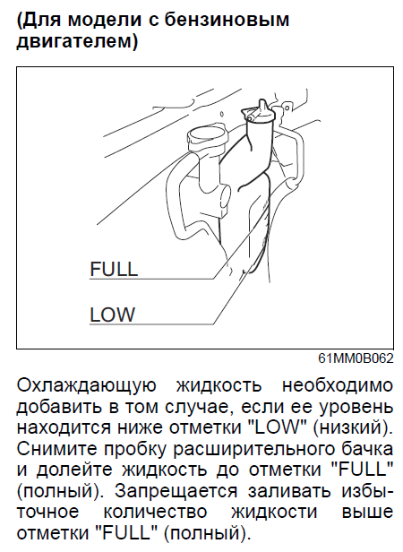

А о том, сколько доливать, все написано в "Руководстве":

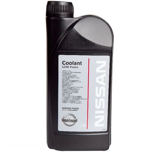

Я так понял, это аналог нашей родной ОЖ Сузуки - Nissan Coolant L248 Premix, на основе этиленгликоля, зелёный. Есть у нас в литровых канистрочках и уже готовый, не надо разводить. Думаю его взять на долив.
Дженерал, поправьте, если не прав.

Долить можно сине-зелёным Nissan Coolant L248 Premix , он ближе к родному LLC по составу, производится тоже ARTECO (Бельгия), как и Suzuki 990E0-59J44-000.
У японопроизводителя Сузуки на конвейере первая заливка карбоксилатная синяя.
Ещё из синих на долив можно SLLC:
1) 08CLAG016S1 Honda Coolant 1L
2) http://akira-oil.com/assortiment/KYK-AKIRA/antifreeze/antifreeze_58.html
3) http://tcl-japan.ru/catalog/antifriz/pc_power_coolant/tcl_power_coolant_blue_40_c/
На вторую заливку сгодятся разные сине-зеленые карбоксилатные LLC, в которых содержатся не только карбоксилатные, но и фосфатные ингибиторы коррозии в небольшом количестве. Эти антифризы придётся менять несколько чаще, чем SLLC. Например, можно даже у дилеров КИА купить R9000АС001Н или R9000АС001К зеленого цвета, если их техцентры поблизости. В техцентрах Мазда тоже можно разжиться Genuine Mazda Long Life Coolant (FL22).
Много карбоксилатных есть для фольксвагенов красных оттенков, состав одинаковый с сузуковским, но доливать ими я не рекомедую из-за цветосмешения.

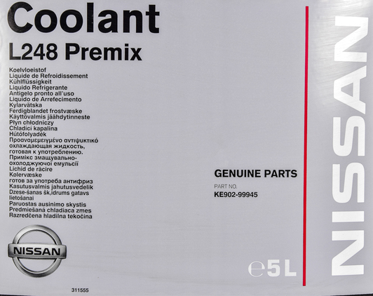

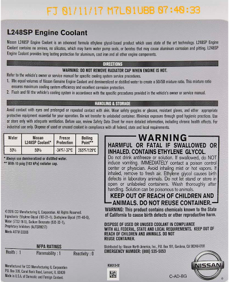

Концентрат антифриза Nissan Coolant L248SP зеленый - канистра концентрата - 3,78л.
Концентрат рассчитан на смешивание в пропорции 1 к 1. Металлическим частям двигателя ничего не грозит во время использования ввиду отсутствия в составе:
  • боратов;
  • силикатов;
  • амиатов.
Думаю для замены оптимальным брать этот концентрат, так как 5-литровки готового может не хватить... Ведь у нас в системе 6,5 литра. А тут 3,78 х 2 = 7,56 л. То есть, еще и останется на долив.
Концентрат...Думаю для замены оптимальным брать этот концентрат, так как 5-литровки готового может не хватить... Ведь у нас в системе 6,5 литра. А тут 3,78 х 2 = 7,56 л. То есть, еще и останется на долив.
Он американского производства, к составам американских ОЖ подхожу с осторожностью .
Предпочел бы из ниссановских L255N KE901-00035, так как это Европа - на литровой банке Switzerland, и срок службы указан в аннотации 6 лет или 90 тыс. км.
