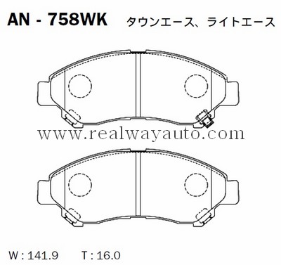

менял передние колодки примерно на 36 т.к., заскрипели уже "скрипуны"(сигнализатор износа колодок), с завода колодки стоят Akebono, даже фото где-то сохранилось оригинальных, взамен поставил brembo, тормозит на уровне завода, НО на данный момент 55 т.к. и вид уже уставший и на колодках и на дисках (выработка большая)...[DOUBLEPOST=1558592155,1558591416][/DOUBLEPOST]
Кто-нибудь ставил колодки Akebono AN-673WK на переднюю ось?
размеров колодок не нашел, наши размеры передних колодок - 142х55.1, толщина 16мм[DOUBLEPOST=1558598188][/DOUBLEPOST]перерыл каталог akebono, вот нашел удивительно похожие на оригинальные колодки AN-758WK, фото колодок, снятых мною, когда менял в первый раз
