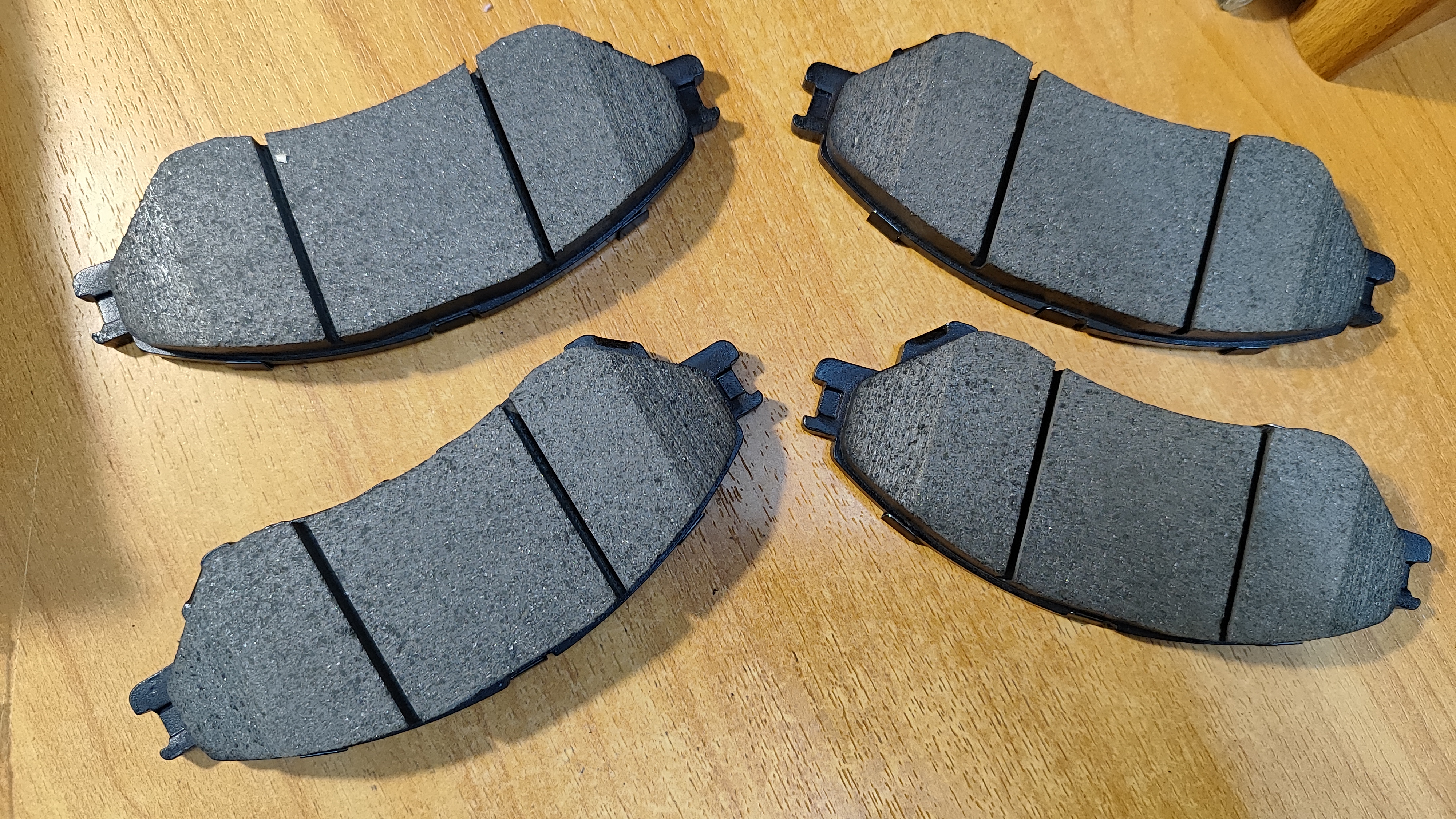

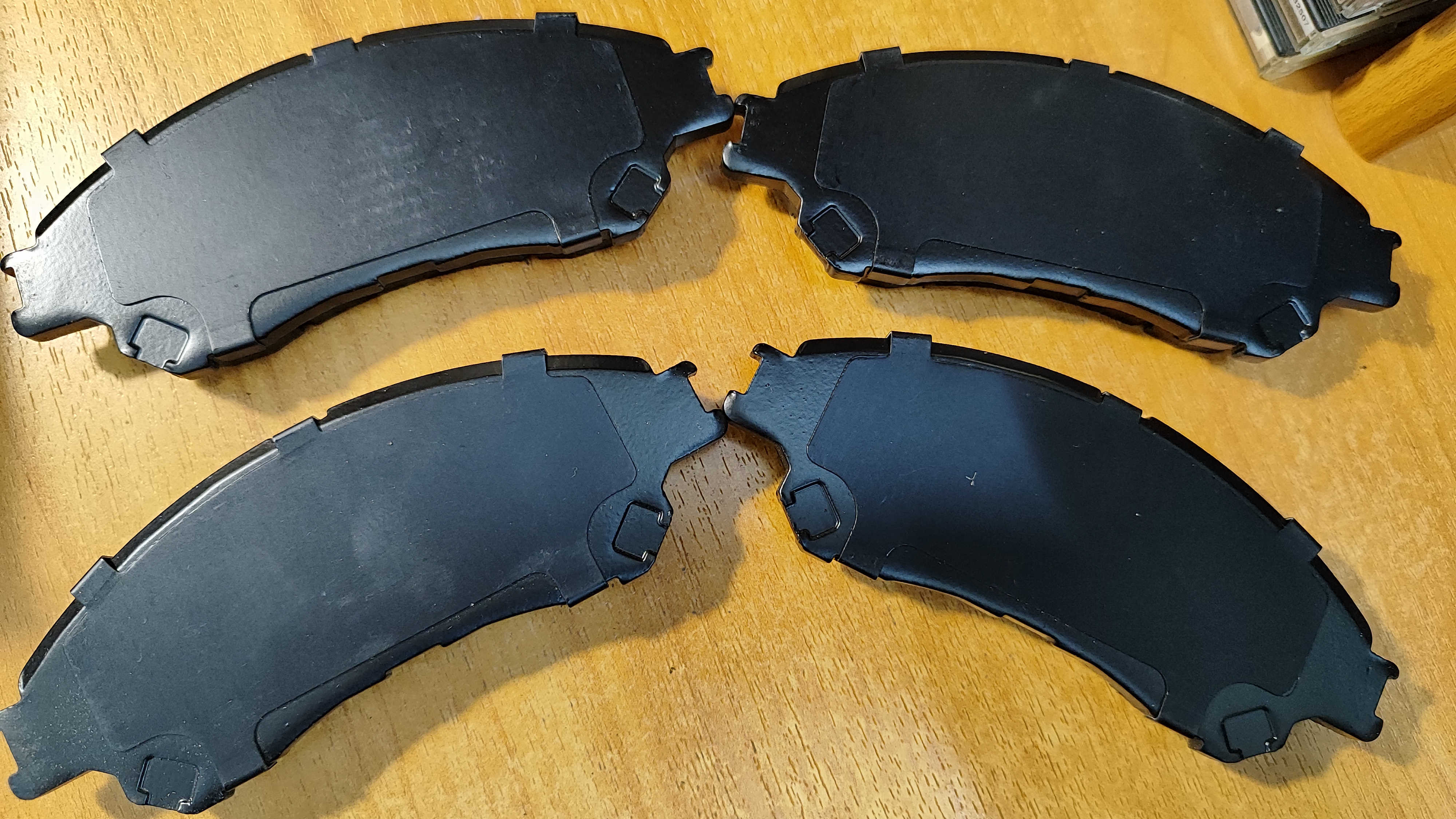

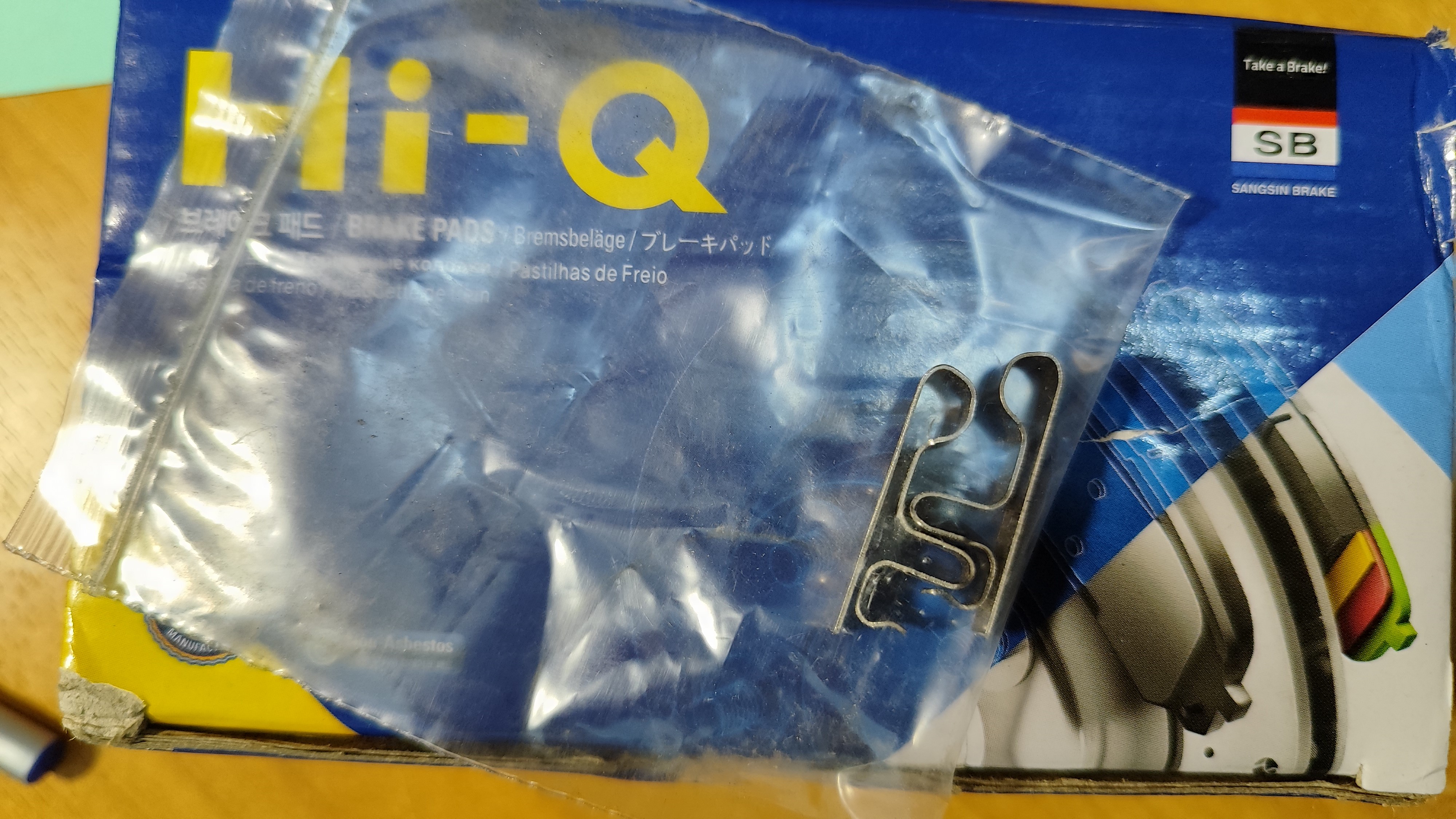

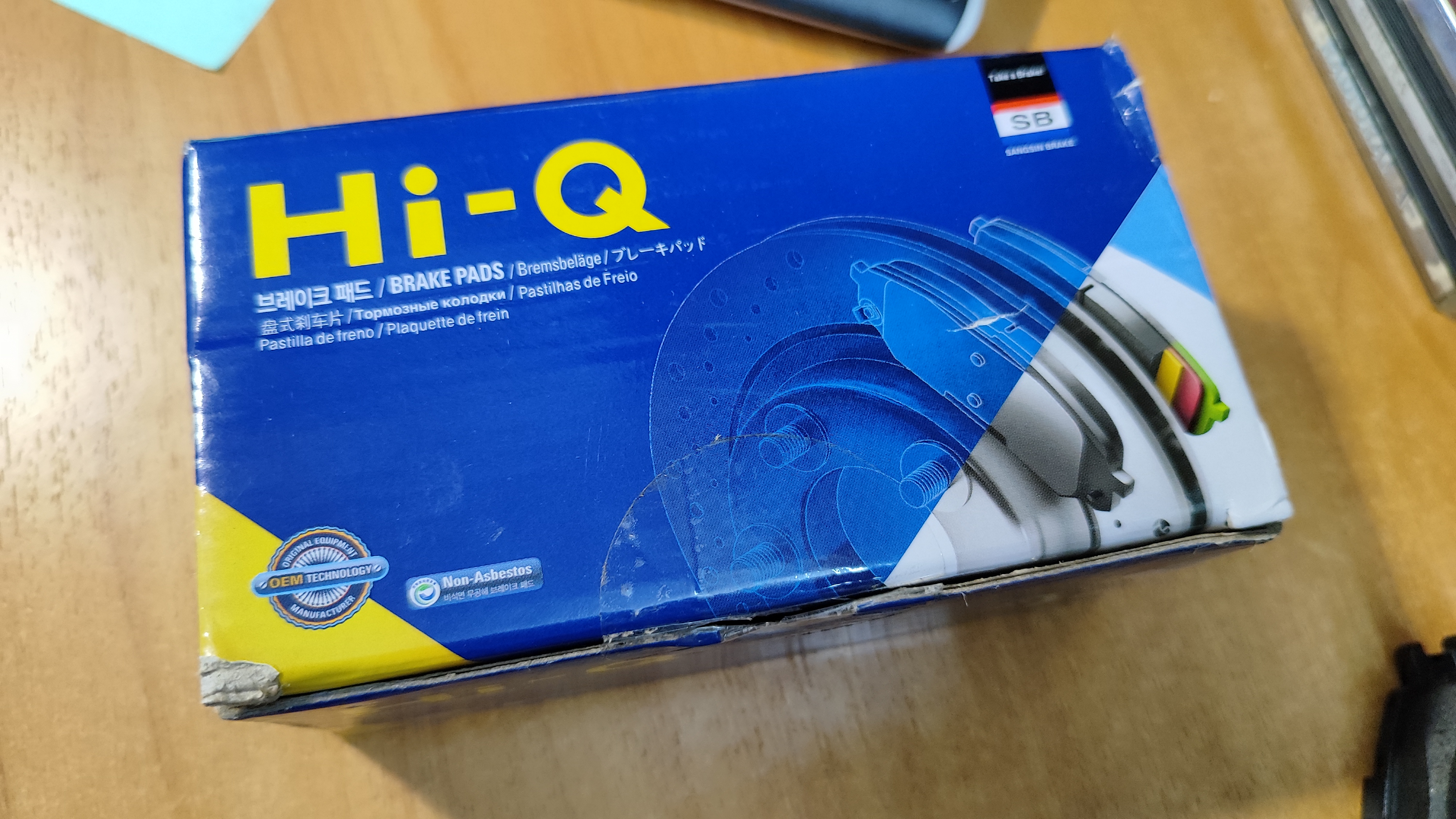

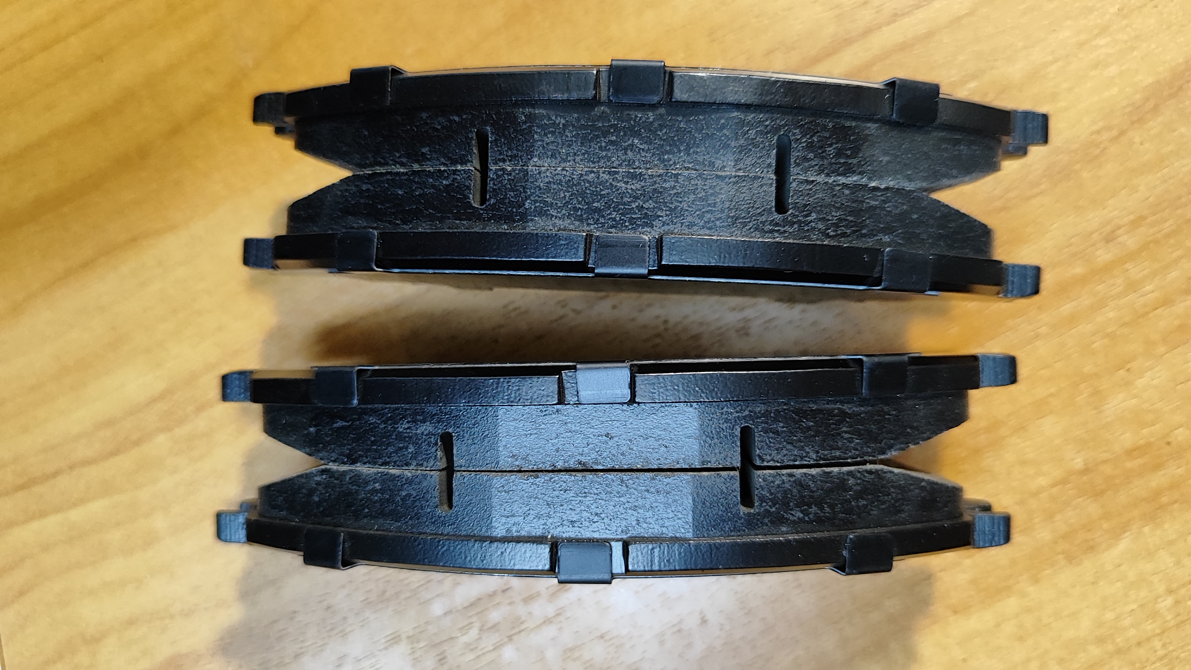

Знатоки колодок Sangsin (HI-Q), помогайте, плз.... Заказал на МегаМаркете колодки, пока пришли только передние. Перед получением подготовился, посмотрел инфу, как отличить подделку от оригинала. В итоге эти знания почти не пригодились. А вот почему. Есть признаки и подделки и оригинала. Вот какие признаки подделки (как пишут в инете) обнаружил: полиграфия коробки не такая совсем, ни как на оригиналах, ни как у подделок, противоскрипные пластины присутствуют на всех четырех колодках, надписи на колодках отсутствуют вообще! На оригинал указывает то, что мало метелла в составе рабочей поверхности (она более серая), вроде бы качественная окраска, ровные пропилы. Но вор пропилы по глубине - нечто среднее между оригами и подделками - как-то до середины. Знатоки, подскажите, пожалуйста, что я выкупил - подделку или нет? Фото прилагаю. Заранее спасибо!

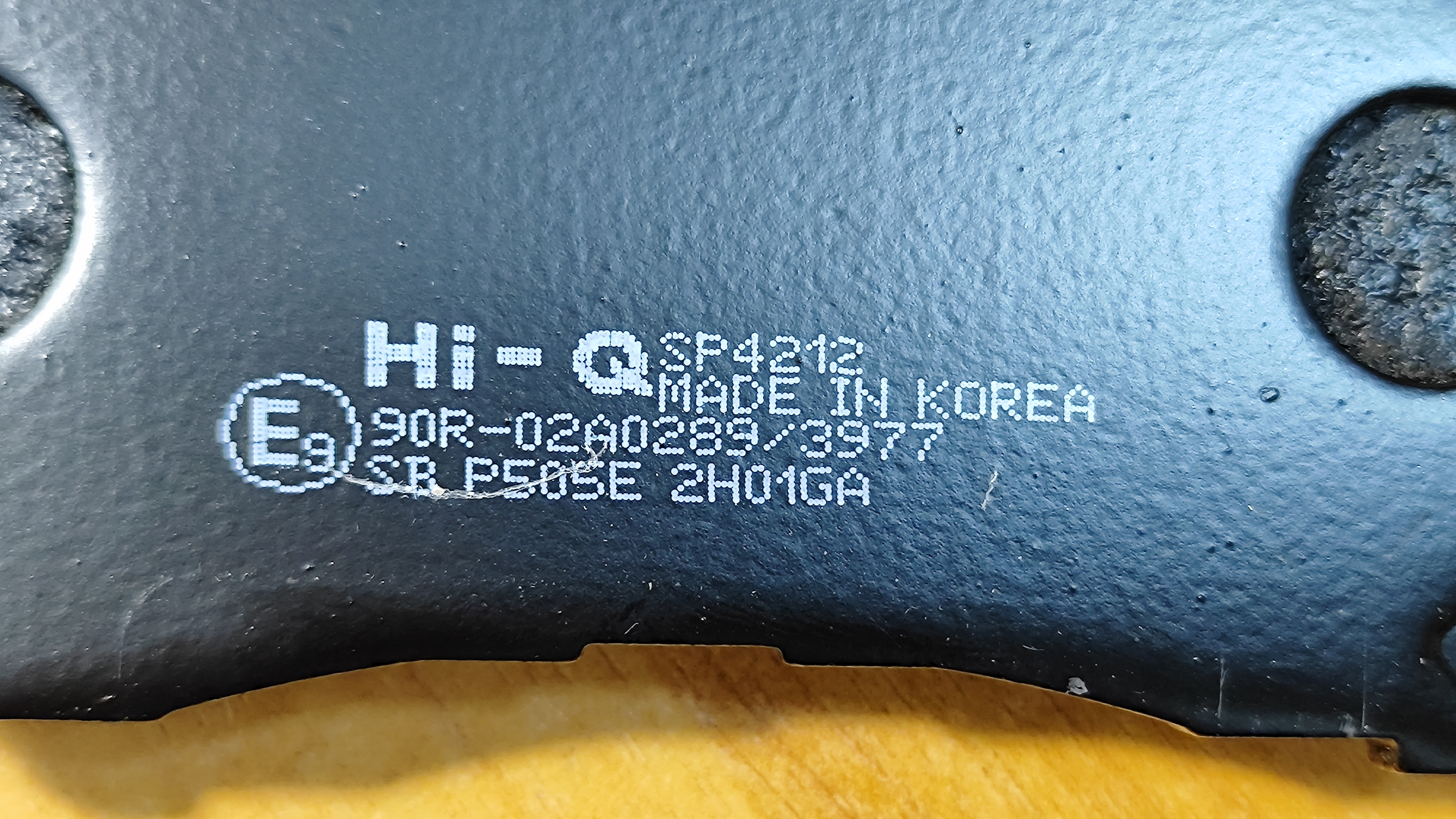

В Sangsin-е не разбираюсь, но надписи должны присутствовать под накладкой (пластиной), она снимается. (Просто на фото колодок без пластин нет.) Если там нет надписей, то это было бы очень подозрительно. На самих пластинах надписи реже делают.
Ё-моё! Друкк, спасибо большое! А я и тупанул, думал пластина намертво припаяны :) Действительно, надписи там! И как мне кажется, они такие, как и должны быть на оригиналах.

Похожи на оригинал. А чего на ойл-клуб такие же фото не выложили, а ссылки какие-то? В форум по S-cross я фотки выкладывал, также с пластинами тупанул)))
