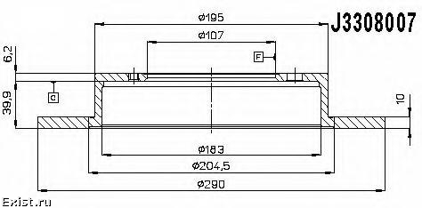

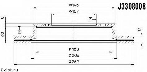

    вентилируемые тормозные диски
    собственно вопрос пробывал ли кто такие на джимник или нет ?
    у японцев есть такое предложение для JB33 (хотя картинка левая какаято дырок 4 а не 5 как у нас):
    [​IMG]
    видно что они толще и двойные..
    наши диски аналогичны витаровским
    и имеют вот такие параметры
    [​IMG]
    для витар есть вентилируемые вот с такими параметрами
    http://www.exist.ru/images/fullimg.asp?pid=946229D5&imid=636328
    хочу хорошие тормоза, т.к. в ближайшее время планирую менять тормозные диски хотелось бы попробывать вентилируемы..
    какие будут мысли на сей счет у аудитории?

    Почти в полтора раза толще... наверное и суппорта надо менять что бы можно было новые колодки вставлять. Хотя если все время ездить на полустертых, наверное и так влезут :)
  18. neosamuraj
    6 фев 2006
    1.073
    Moscow, UVAO
    Re: вентилируемые тормозные диски
    причем витаровские толще то как раз с одной стороны.. на 7 мм с внешней.. наверно действительно проблеммы с суппортами будутг
    чего же японсы тогда продают толстые
