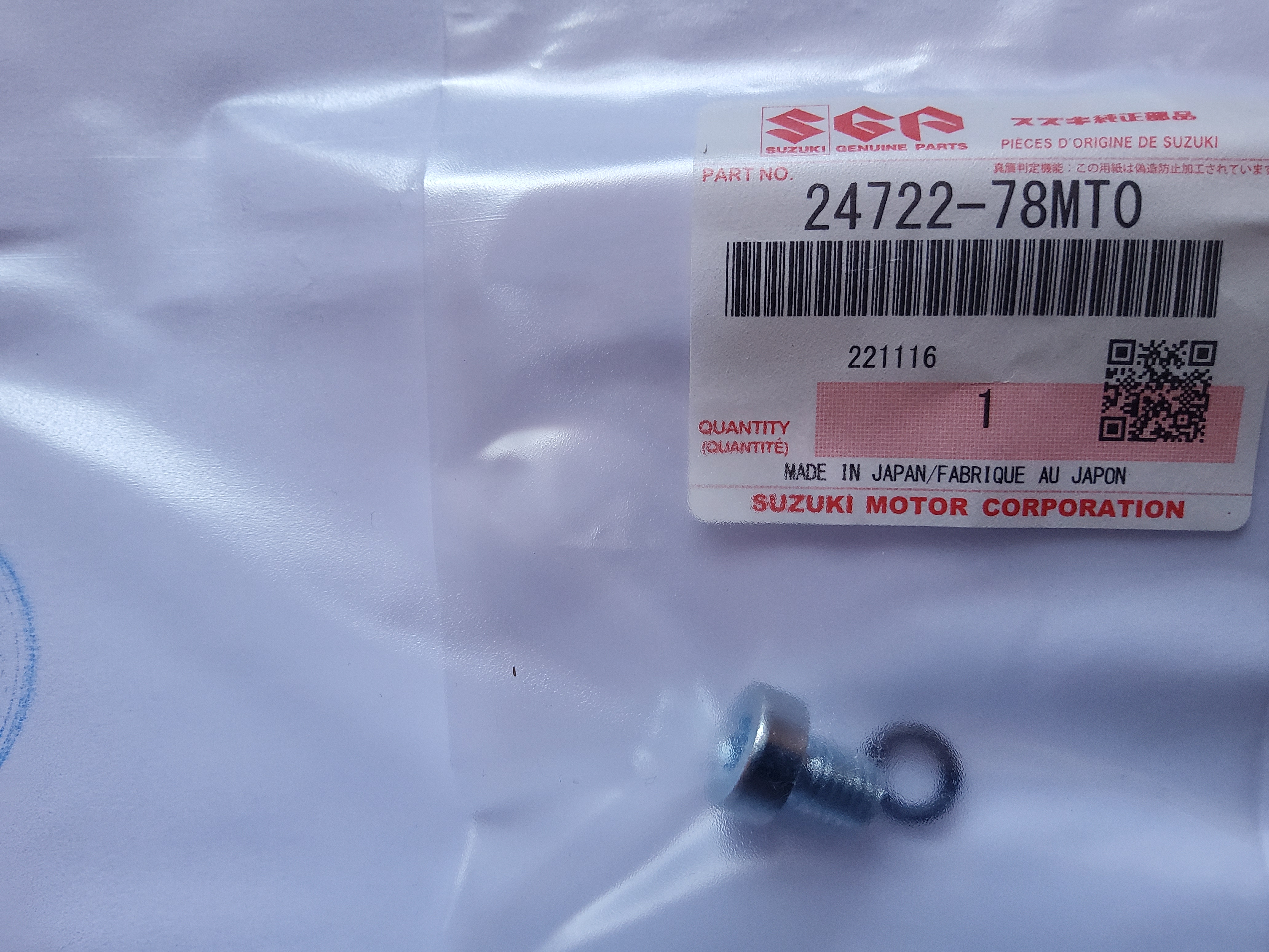

Летом буду в АКПП масло менять, приобрёл болтик такой.
