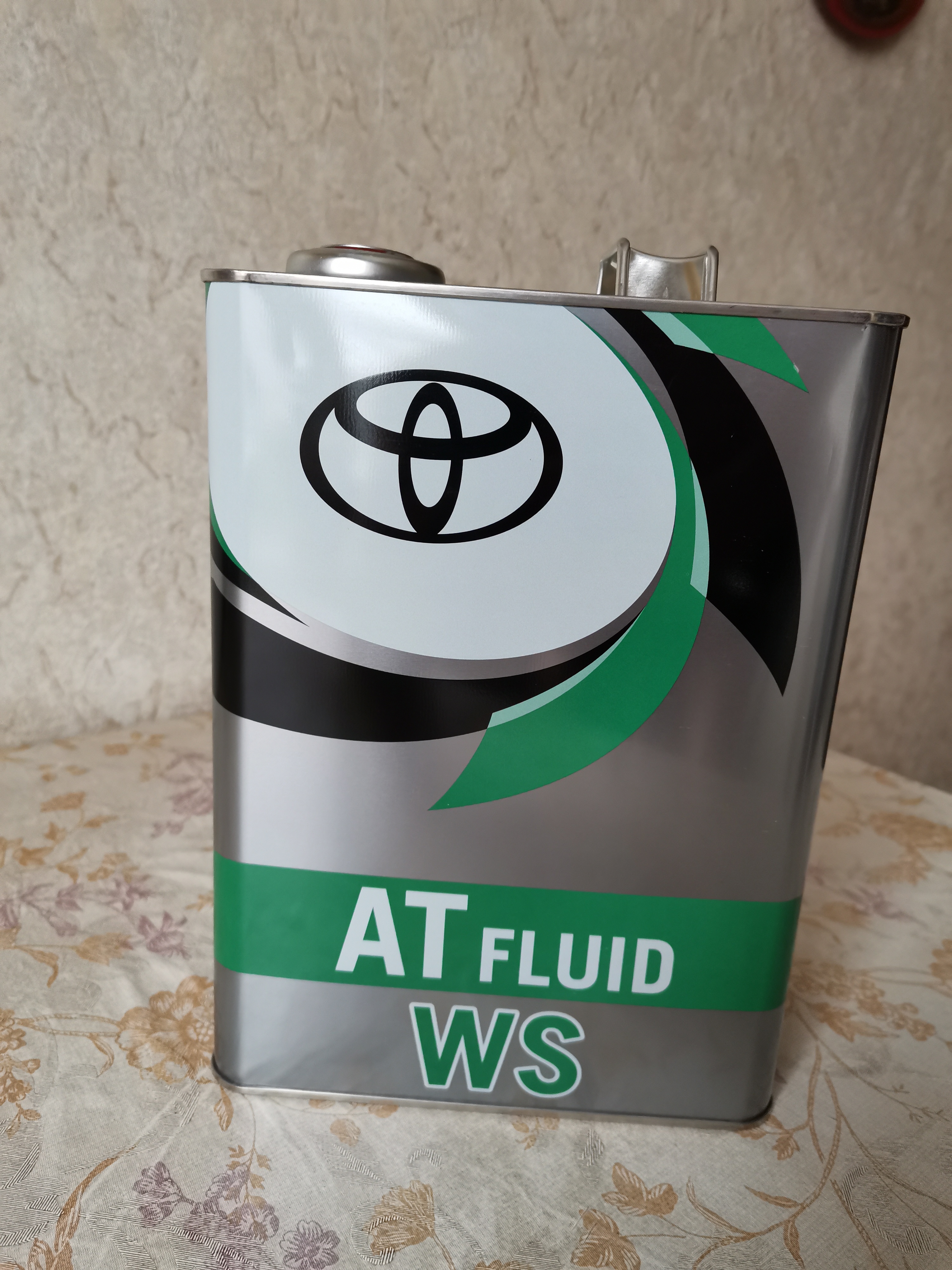

Поменял в воскресенье на 40 тысяч км в акпп масло, слили старую на вид слилась красного цвета с небольшим оттенком коричневого, я перед этим 30 км проехал до сервиса, тут же на подъёмник загнали, литра три вытекло, 3,5 TOYOTA ATF WS залили, автомобиль по передачам погонял, поставил паркинг, подключили сканер, коробка до 80 градусов нагрелась, слили, пока тонкая струйка не потекла, проехал километров 80 после замены, поплавнее стала работать коробка.

Где покупали? Подделку боюсь купить...
Покупал в автодоке масло красного цвета, в зелёной канистре в 22 году за 4033 рубля, сейчас на 1000 рублей дороже продают. В подделке люди пишут под крышку картонку или бумагу подкладывают, в оригинальной жестянке просто металлическая пробка, без всяких бумажек под ней.
