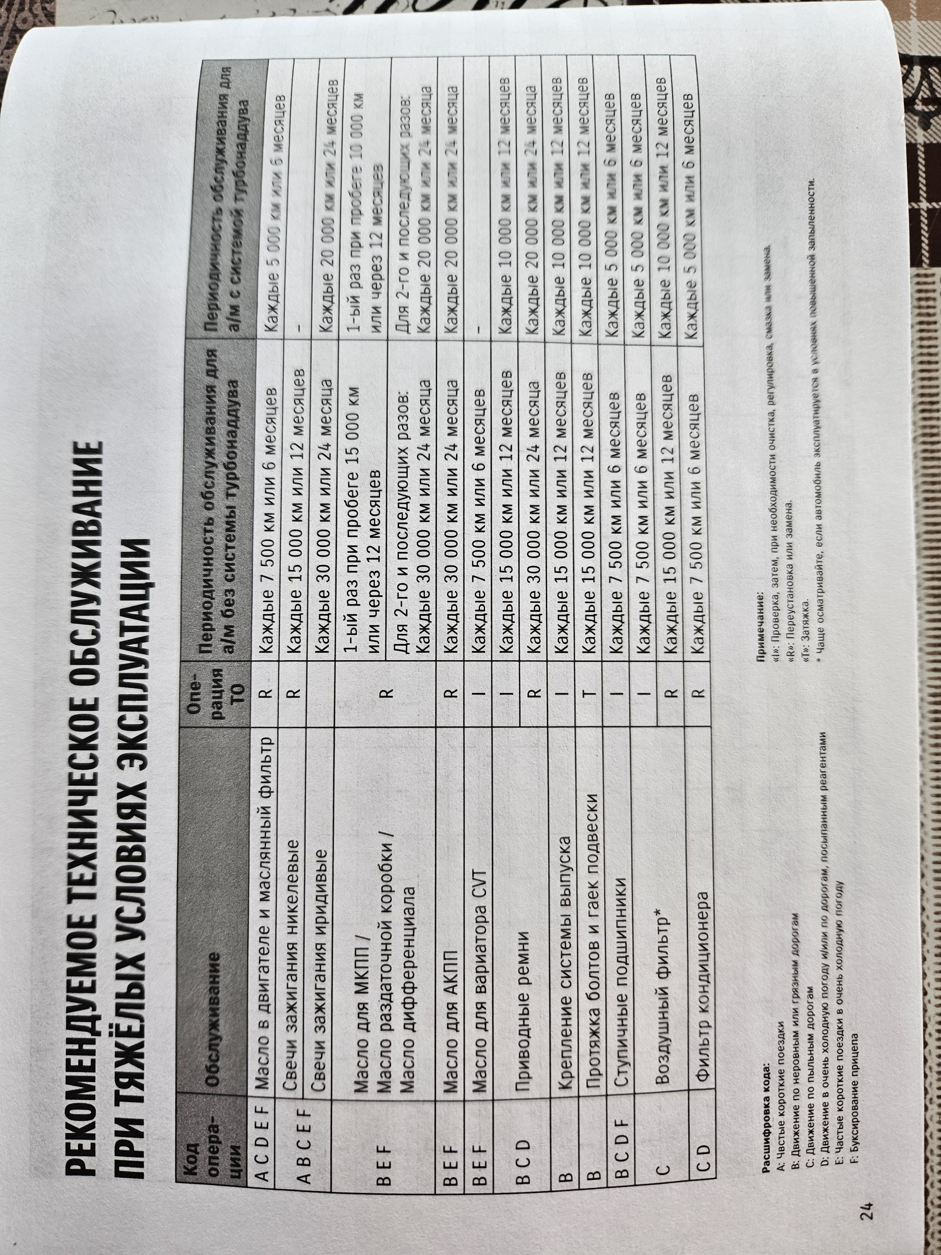

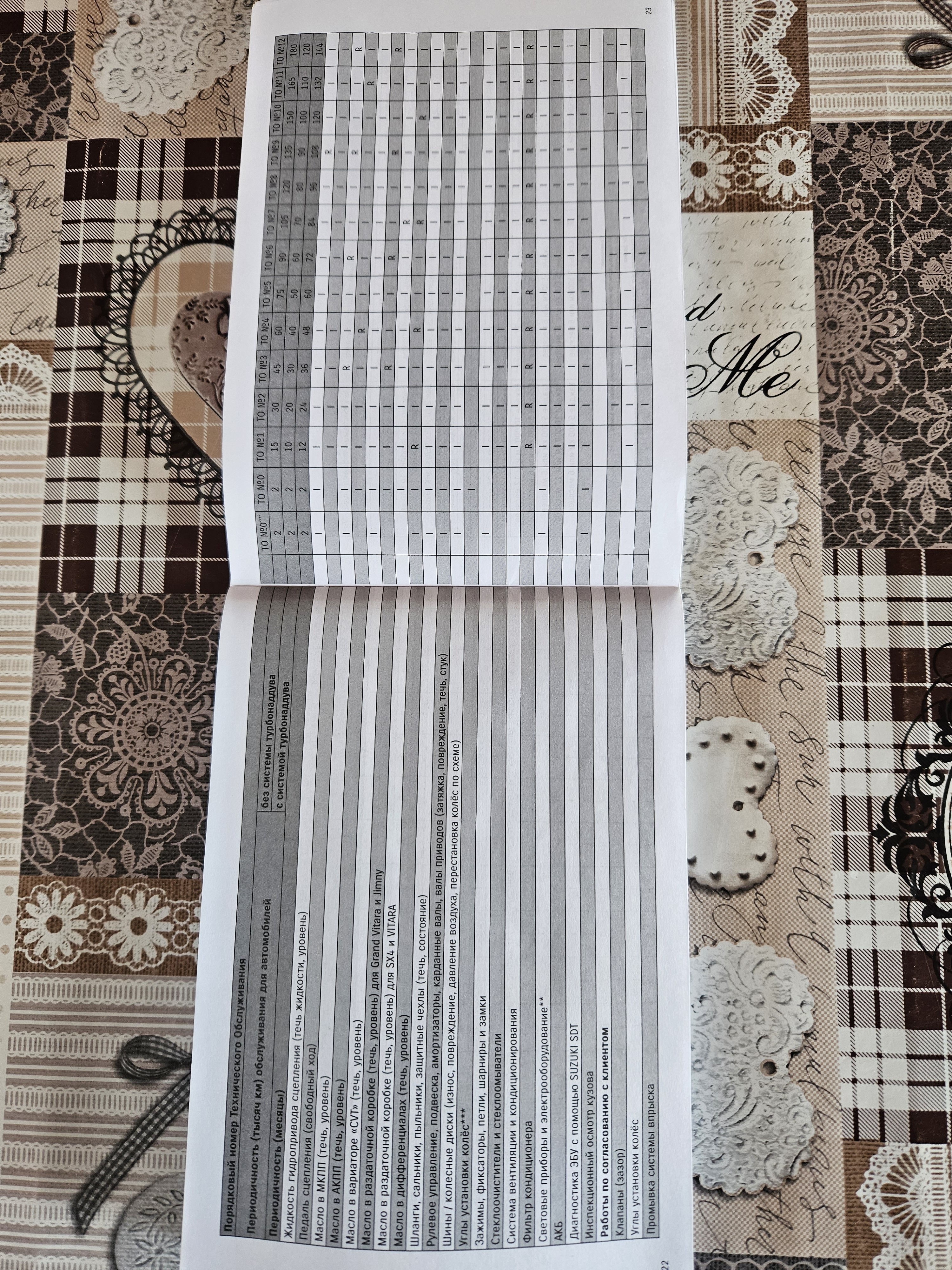

У меня в сервисной книге на предпоследней странице, регламент замен при тяжёлых условиях эксплуатации, масло в акпп замена на 30 тысячах км.
на 1,6 при тяжелых условиях через 30 т км, на 1,4 - через 20 т км. Моторное масло тоже в 2 раза чаще.
Аркадий С.
17 Октябрь 2020
195
Сузуки СХ4 GLX 1,4 т 4WD 2018 года.
При плановом ТО замена масла в акпп для турбо 40 тысяч км, без турбо 60 тысяч км.
