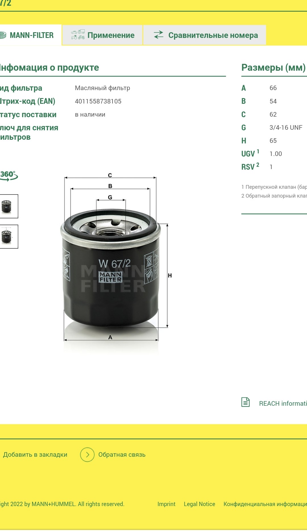

Еще момент,кто-нибудь пользуется фильтром Mann для 1.4 двигателя?
Все время либо knelt mahle ос215 либо mann w610/1. Замена каждые 5000 км. Все отлично.
Нашему турбомотору нужно масло с допусками sp/gf6, а официально лилось sn/gf5. Поэтому максимум пробега на масле ecstar 7000 км

Только Mann и покупаю, потому, что в наличии всегда(был по крайней мере), только каталог Автодока выдает всегда в качестве замены w67/2, а не w610/1. Они высотой отличаются... Специально перепроверил, да - Автодок выдает w67/2. В принципе 610/1 выше, при прочих равных, по - идее площадь фильтроэлемента внутри больше должна быть, по-идее это только лучше для машины. Но в запас уже куплены 3 штуки W67/2)))).
знаю точно что w610/1 идет на м16А,до турбы ездил на том двигателе и пользовался этим фильтро не один раз,на двиг. 1.4 по номеру аналог бьется манн w67/2.
а так можно было )) ? имею ввиду поставить w610/1 вместо w67/2 ,резьба и диаметр посадочный совпадают четко?

Судя по данным каталога - совпадают, но в живую 610/1 не видел. Упаковки запечатанные. 67/2 совпадает с оригиналом по размерам, я ключ торцевой(коронку) купил.
Да. Всё одинаковое. 3/4"16unf это посадочный размер.
Еще ОР 583 filtron он имеет бОльшие габариты, но посадка такая же.
Манн 610/1 как родной встаёт

а так можно было? ...
Можно. Старый мастер в Германии поставил фильтр большего объёма, запас по месту был, рекомендовал впредь делать так же, если по резьбе и давлению фильтр подходит.
я не особо дружу с физикой,но всегда видел ситуацию так,например давление масла в двигателе создается определенное и постоянное и думал что под определенный обьем фильтра,не будет ли так что при увеличении обьема фильтра насос будет меннее производителен т.к. обьем масла в фильтре будет уже больше и вся система немного потеряет в производительности ? кто понимает в этом вопросе обьясните мне, гуманитарию, что да как.
....как бывший технарь и нынешний гуманитарий постараюсь объяснить максимально просто. При прокачивании жидкости насосом сопротивление системы влияет на давление (наиболее наглядно на рулевом управлении с ГУРом). Если расхода жидкости нет или увеличилось сопротивление (масляный фильтр двигателя забился или колеса уперлись в ограничитель поворота и т.п.), то давление поднимается (как известно, жидкость не сжимается) и срабатывает редукционый или аварийный клапан - он сбрасывает давление и направляет поток жидкости в обход препятствия (забившегося фильтра и т.п.). Если в масляной системе двигателя используется фильтр с большим размером (что по идее увеличивает площадь фильтрующего материала и снижает порог загрязнения и сопротивление потоку жидкости), то насосу работать будет легче (при прочих одинаковых условиях - пороге срабатывания редукционного клапана, вязкости жидкости и т.п.). То есть внутренний объем фильтра при увеличении в разумных пределах не ухудшает, а улучшает работу системы смазки.
В лихие 90-е были не один раз проблемы с "левыми" МФ для ВАЗов - их просто разрывало давлением то ли от отсутствия клапана, то ли от хлипкого корпуса. Поэтому важно еще понимать - где должен стоять клапан. Есть модели двигателей, где он находится не в фильтре, а в самом двигателе. И установка фильтра с клапаном на такие двигатели может нарушить работу системы. И наоборот тоже не есть хорошо.
Если я не прав, кидайте в меня расчетами и обоснованиями. ;)

Получается, такого фильтра хватит на несколько замен масла.
Первый японский фильтр у моей Сузуки был чуть больше, чем второй австрийский, который на ТО поставил дилер.
Какой бы хороший фильтр не был, лучше всё-таки ставить новый каждую замену масла. Не так уж будет затратно, тем более есть недорогие и качественные FILTRON, VIC, SAKURA. В редких исключительных случаях, без особого увеличения моточасов, допустить замену моторного масла без замены фильтра можно.

как бы образно понимаю суть,поэтому почитав статьи разные в сети стало ясно что все не однозначно 50/50,впринципе правильно пишут что еще зависит от настроки перепускного клапана(туго или не туго),в связи с этим залез на сайт мана и посмотрел настройки обоих фильтров.Все идентично,впринципе фильтр w610/1 как замену w67/2 рассмотреть можно,настройки клапана одинаковые(осталось узнать настройки оригинала),но длина на 2.5см больше,а это 30% разницы.

Возможно Манн, Мале и др. могут рекомендовать разные номера для разных стран, в Германии бывают лонг лайф режимы до 30 тыс. км, а у нас нет. Если различие только в объёме, то большой предпочтительней.
