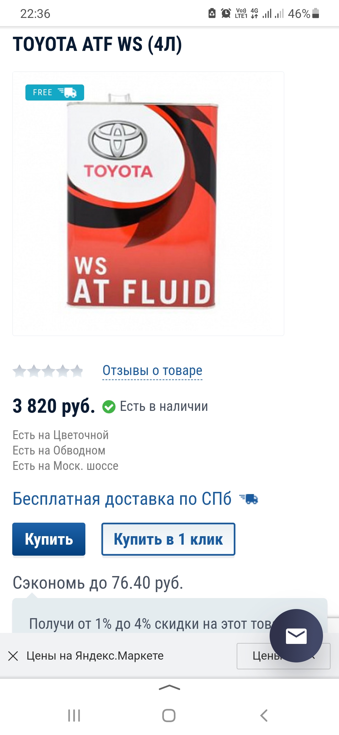

4 литровую можно только Тойота взять в железе.
990F022B28004 должен быть для сузуки, но такого товара больше не поставляется.

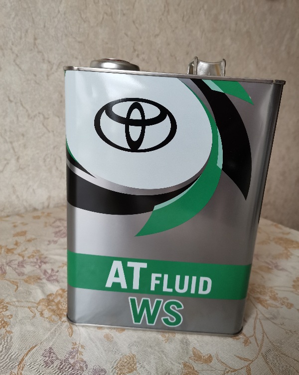

Это масло для Сузуки подходит на замену в акпп 0888602305 TOYOTA OETOY-0888602305 ЖИДКОСТЬ ГИДРАВЛИЧЕСКАЯ! ДЛЯ АКПП (4L) JP СИНТ.\TOYOTA ATF-WS?
