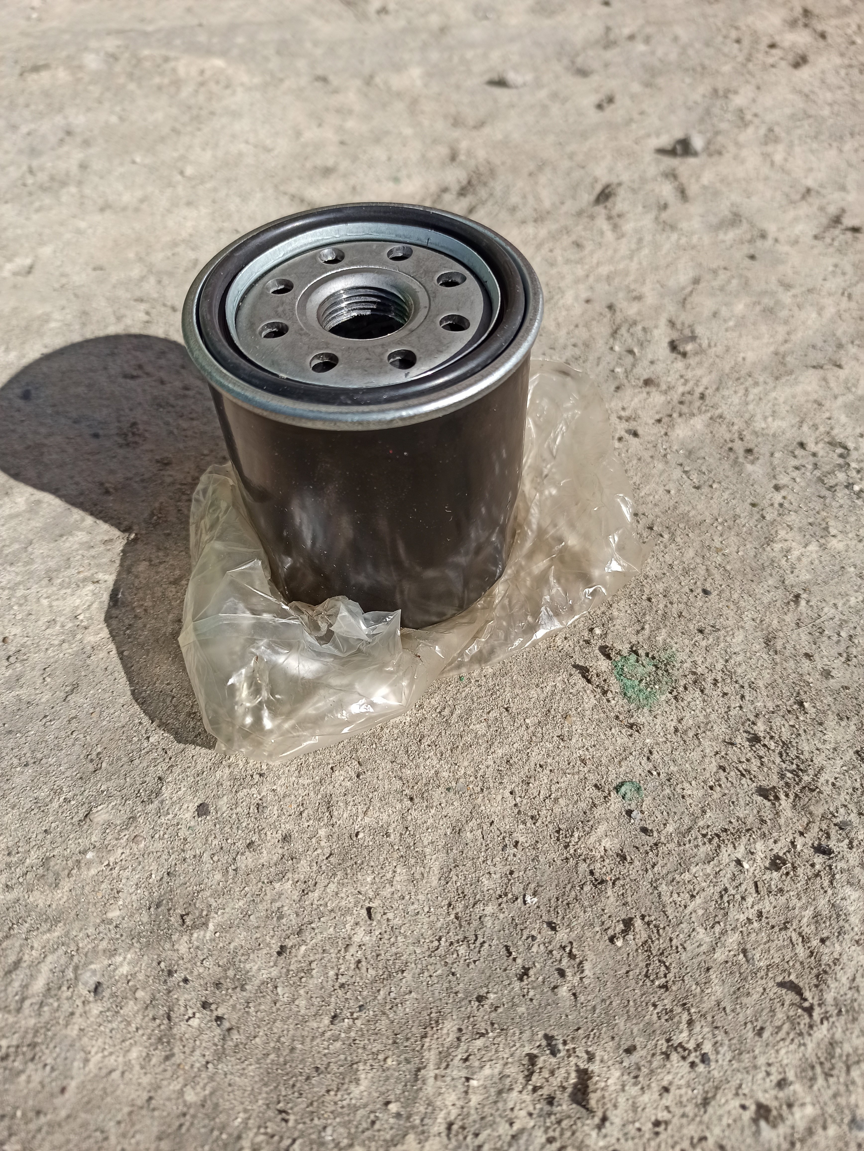

Что скажете о таком? Внутри видны следы клея, но клапан работает.
в оригинальном тоже не раз замечал не глобальные следы клея внутри,недавно такой отработаный ради интереса распилил когда масло меня,внутри было все крепко и нормально,бумага не развалилась.Что за фильтр то на фото ?

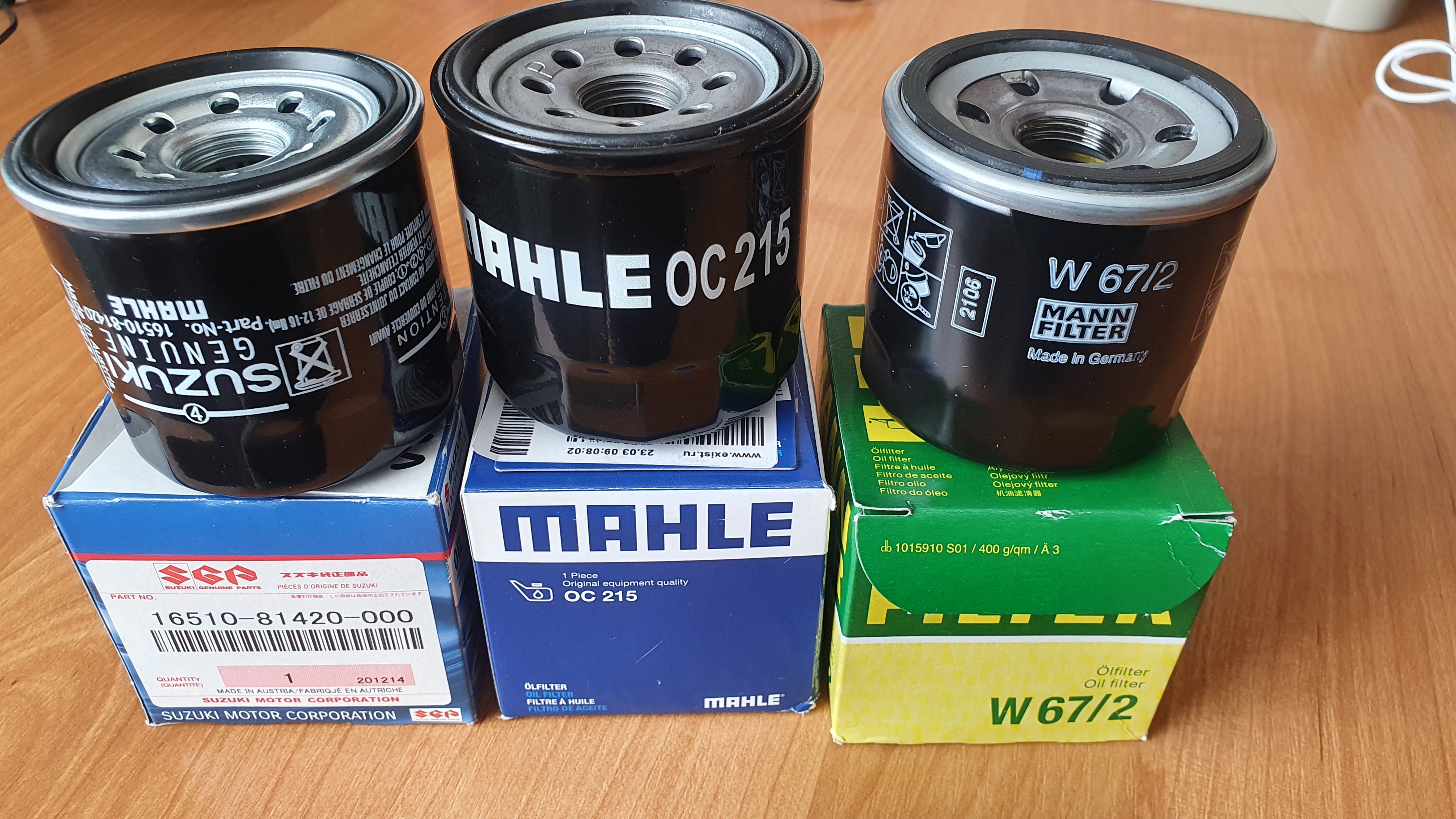

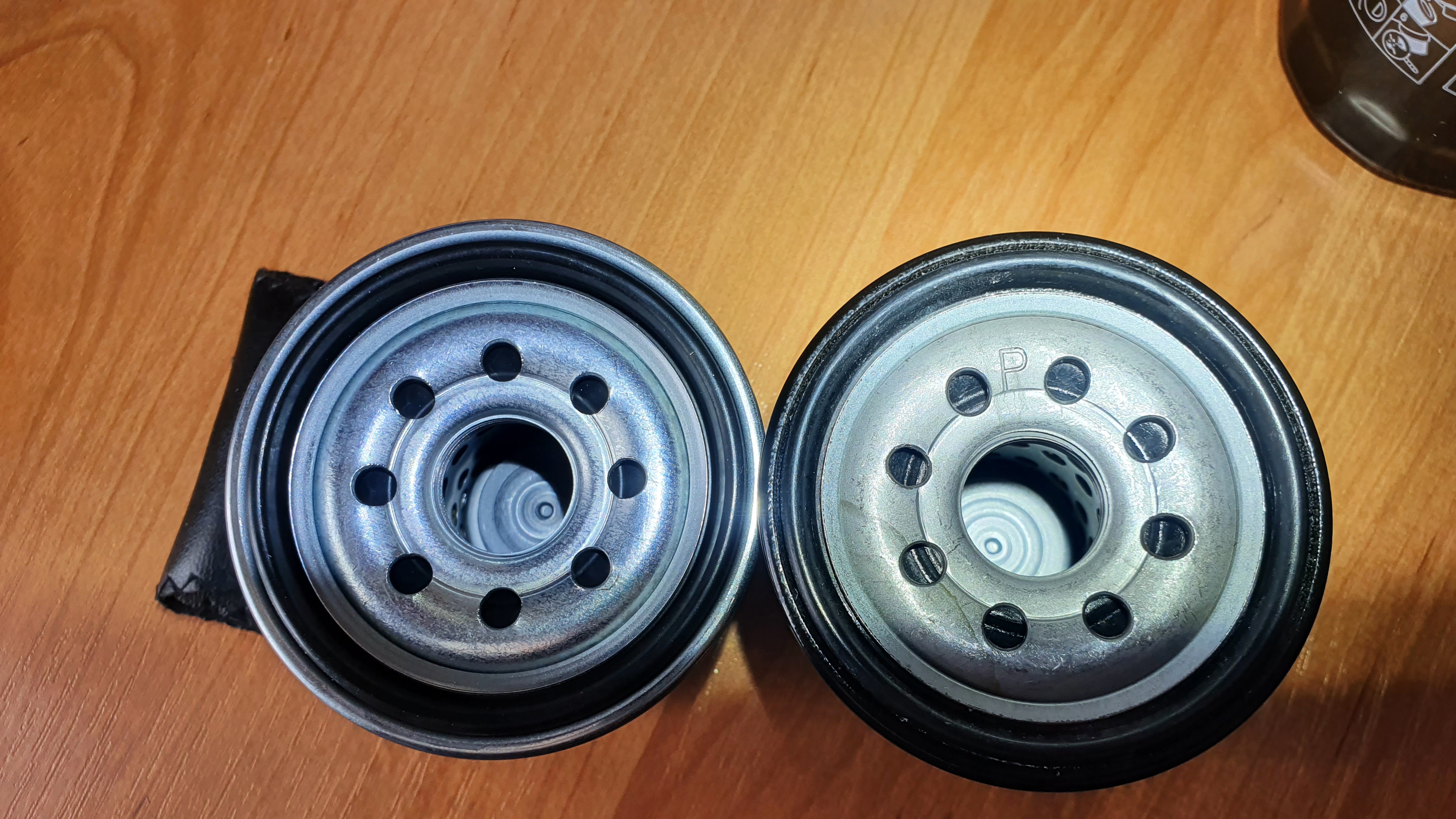

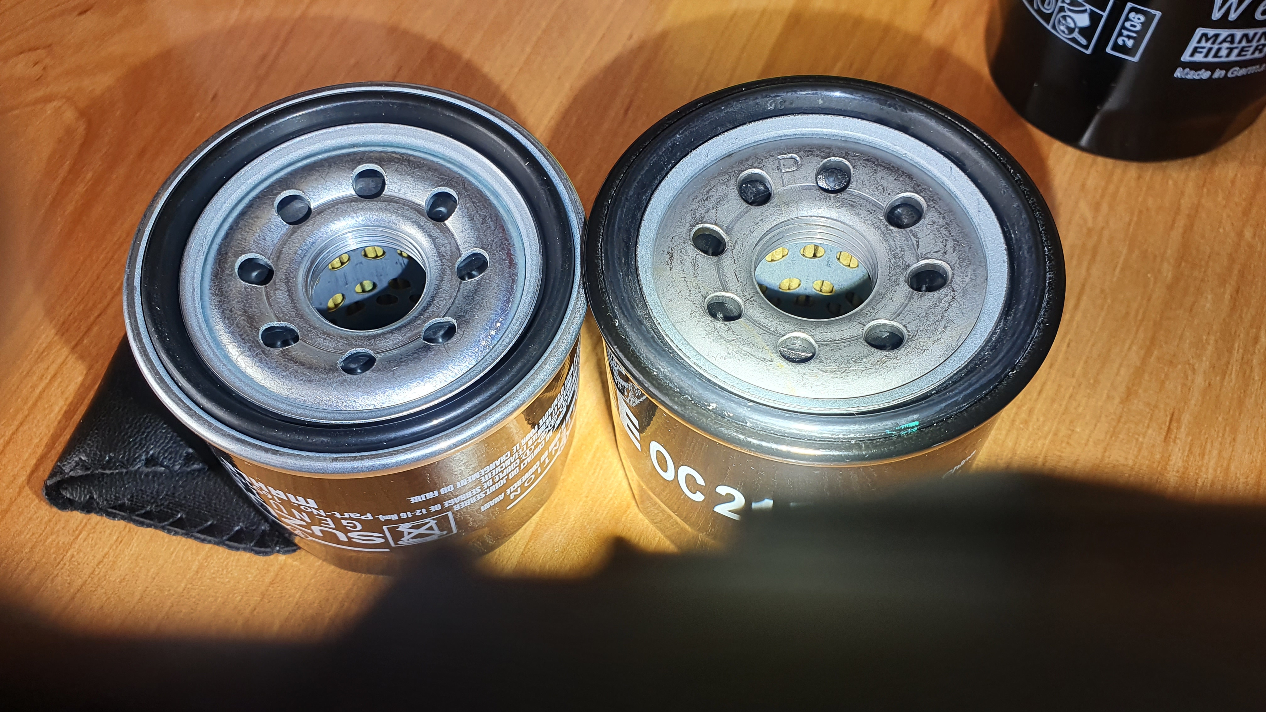

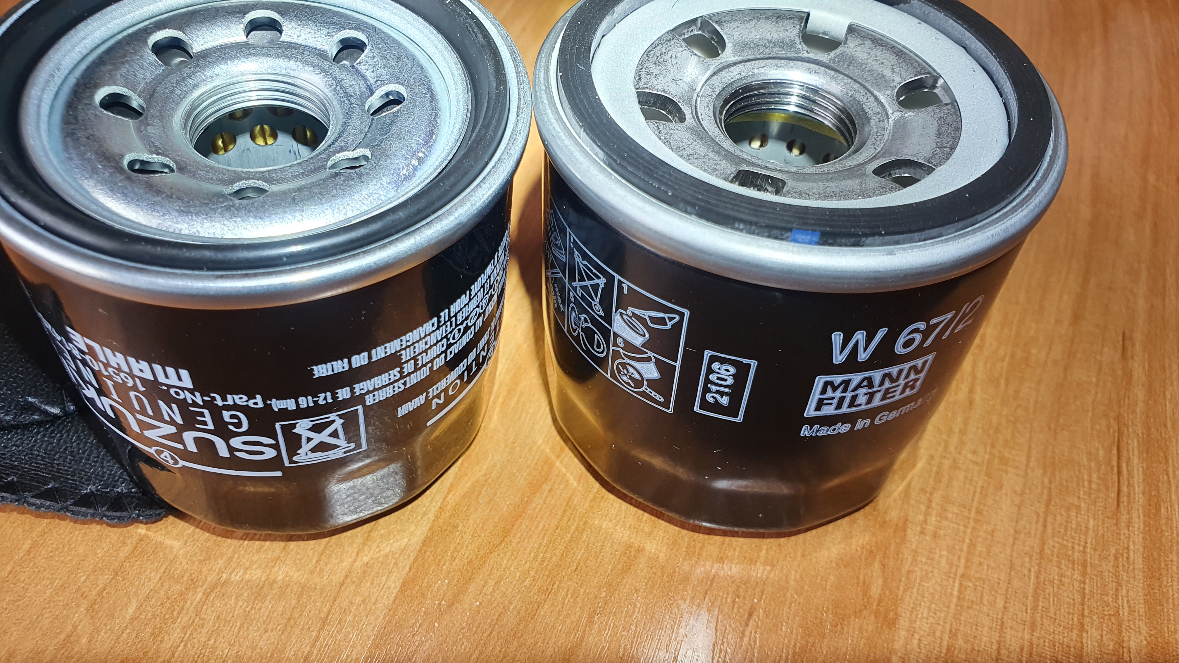

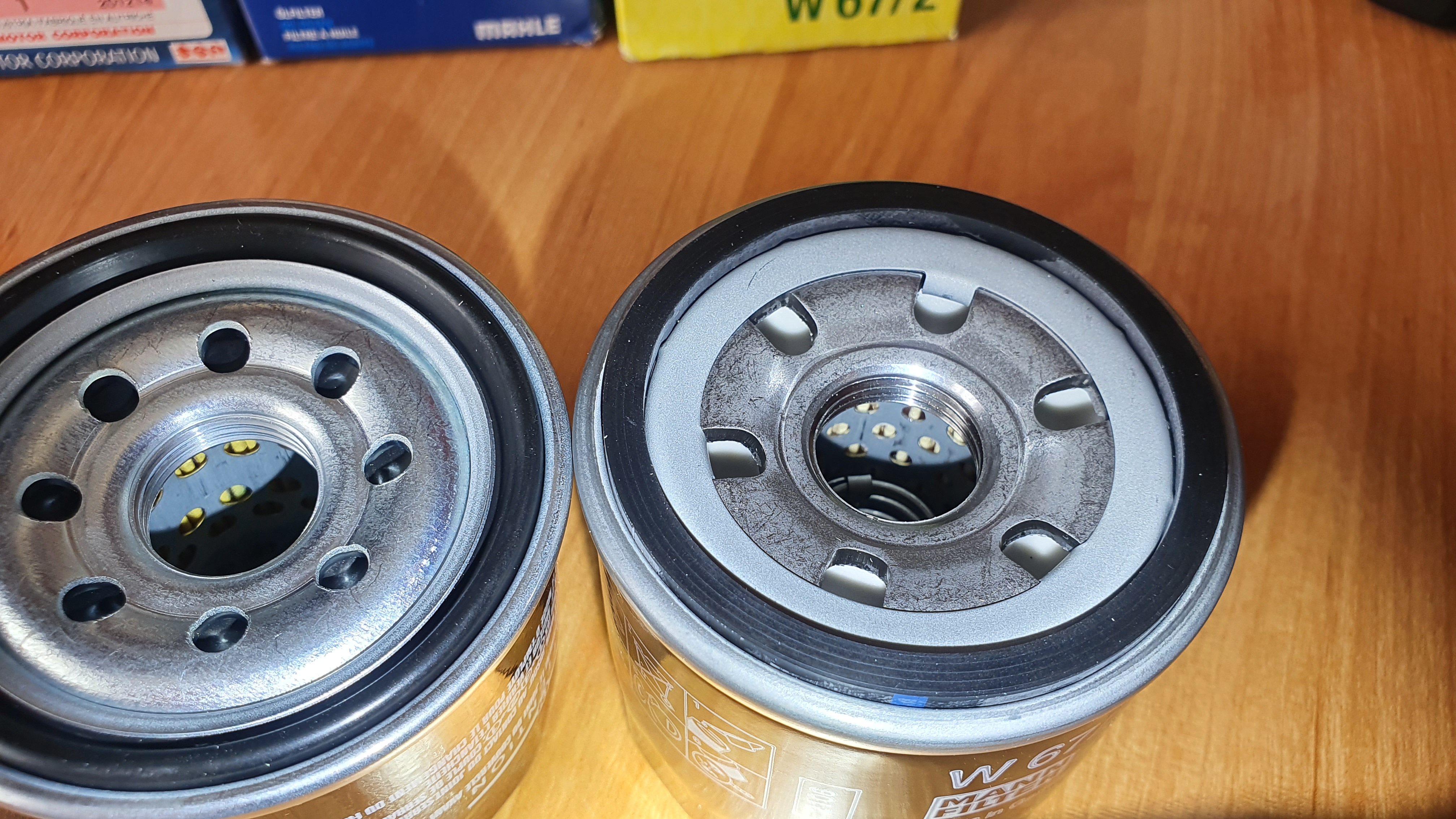

Снова хочу пройтись по теме фильтров,чисто для беседы.Однажды купив фильтр манн 67/2 заметил что отверстия в нем меньше по диаметру(в оригинальном фильтре они больше),думал что как бы пускай,значит их больше должно быть по идее что бы не потерять площадь на выходе,но все оказалось не так,их больше но всего на парочку штук,разобрав старый оригинальный фильтр я посчитал площадь всех отверстий и посчитал площадь отверстий в фильтре манн и площадь отверстий на выходе в мане оказалось меньше,поэтому решил больше его не ставить плюс ко всему бумага в нем помягче слегка чем в оригинальном фильтре.
Оригинальный фильтр стоит сейчас довольно неадекватных денег поэтому решил заказать Mahle ос215 первый раз(до этого ставил только оригинальный фильтр) и когда получил увидел что это практически тот же оригинал только в два раза дешевле,отверстия по диаметру и количеству совпадают,клапан перепускной тоже с виду такой же,следов клея не видно совсем, на следующую замену буду ставить его.Фильтр с виду не паленка,краска ногтем не отдирается,единственно что не знаю должен ли быть код цифровой снаружи на дне фильтра,как у мана,который в ультрафиолете проявляется,на этом ос215 его нету и еще не много напрягла надпись что сделан в китае,хотя когда в экзисте закаывал было написано что Австрия.
На фильтре suzuki-mahle метка точно есть.

Снова хочу пройтись по теме фильтров, чисто для беседы.
Оригинальный фильтр стоит сейчас довольно неадекватных денег, поэтому решил заказать Mahle ос215 первый раз (до этого ставил только оригинальный фильтр) и когда получил увидел, что это практически тот же оригинал...

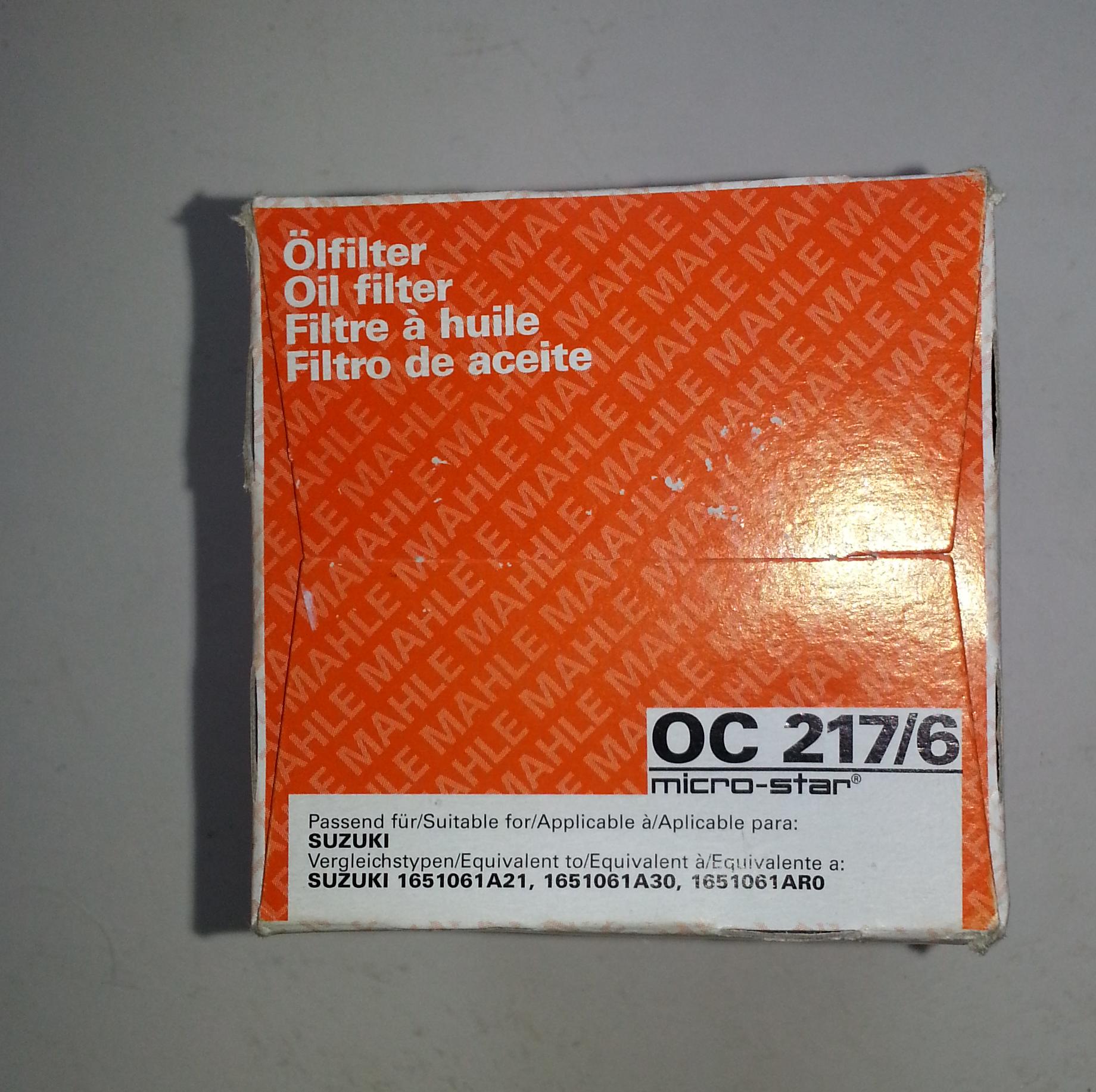

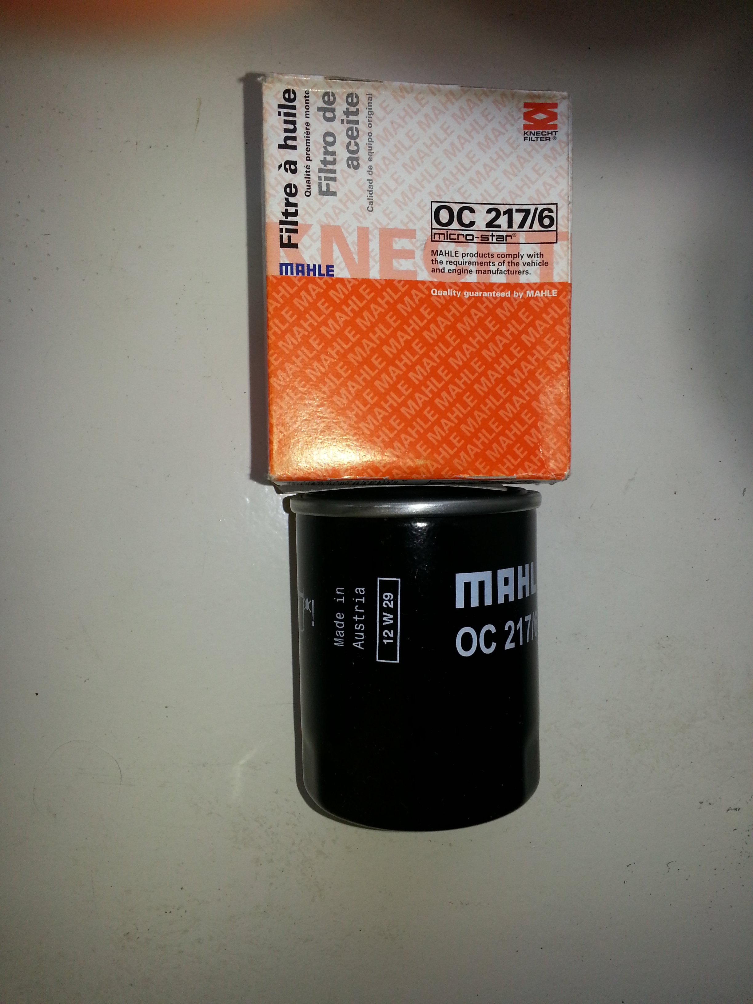

Заказывал обычно небольшой ос215 для Сузуки, но потом встретился ос217/6, рекомендую:

Ультрафиолетовая на крышке фильтра с цифрами - дата производства и т.п.
Маркировка, которая видна в ультрафиолете, есть только на фильтрах произведенных в Германии.
Фильтры Mann производства других стран (к примеру, Корея) УФО-маркировки не имеют, но это тоже оригинал.
Речь шла про mahle (suzuki)
Против фактов не попрёшь, отверстия в каркасе Манн меньше диаметром, чем в оригинале. Но для себя не вижу причины отказаться от Манн, да меньше, да площадь...и что? Работая на предприятии по производству автомобильных фильтров, знаю, что пропускная способность каркасов, шторы(так бумажный фильтрующий элемент называется), а так же давление срабатывания перепускного клапана для начала просчитывается, а потом проверяется(в частности в лабораториях на моторных заводах, под которые делали фильтры). Поэтому покупая у известного поставщика не подделку, а нормальный фильтр, я уверен и спокойно ставлю фильтр на машину. Просто предпочитаю по-возможности не переплачивать за бренд и покупать по-наличию. Конкретно Манн у нас в крупных автомобильных магазинах всегда есть по наличию.
да,действительно на оригинале есть код,проверил под ультрафиолетом,на mahle его нет ,да ёмаё :-D ,паленка чтоли,с виду и не скажешь все добротно сделано,буду рыть информацию как отличать оригинал,может на mahle сделаных в китае не делают такой код.
