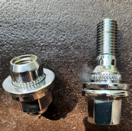

Родная тойотовская гайка и болт из тех,что я приобрел.Юбка под пресс-шайбой у болта на пару десятых мм уже,а так болты длиннее штатных и хорошо крепят литой диск,вворачиваются на 8 полных оборотов.
Посоветуюсь еще с опытными шиномонтажниками,можно- ли использовать для крепления эти болты...

Если что, на родные литые диски 1 в 1 идут болты от Логана(пришлось как то срочно покупать 5штук, по наличию нашел в одном из автомагазинов в отделе метизов, там были от Ларгуса и/или Логана).

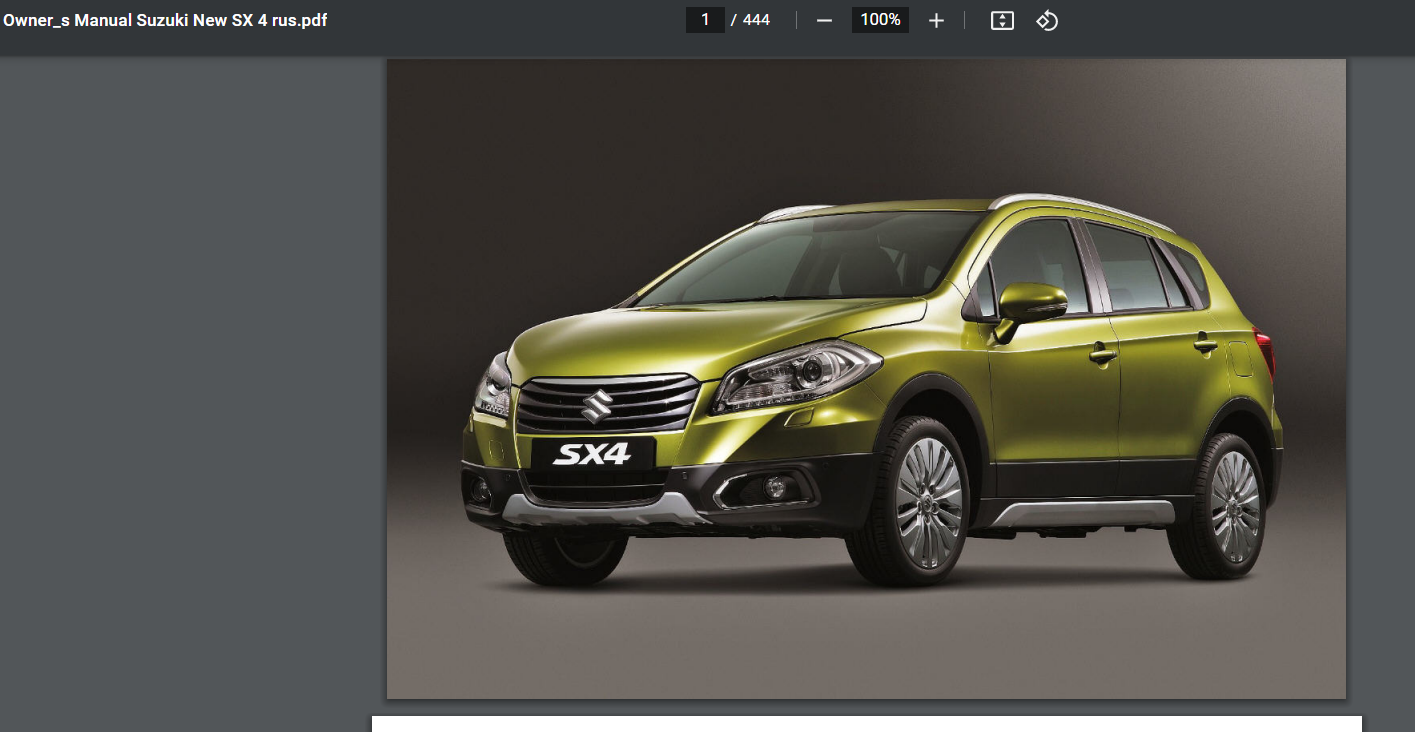

....в имеющихся у меня инструкциях по эксплуатации этих данных (по вылету) мне не удалось найти.
в свободном доступе вот такая информация https://razmerkoles.ru/size/suzuki/sx4/2019/ и т.п. = https://www.wheel-size.com/size/suzuki/sx4/2019/....
Я делился своим опытом и он более 30 лет на самых разных машинах. Не призываю везде и во всем отклоняться от рекомендаций Производителя, но именно в этом случае и с моими режимами эксплуатации с подвеской ничего плохого не происходит.
