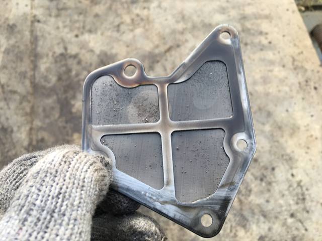

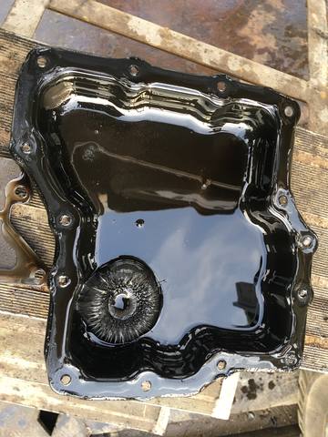

Понял. Начинаю с масла/фильтра. А после замены нужно ли что-либо сбрасывать? Потому что сейчас коробка и не пытается переключаться, все время на одной передаче. Как она поймет, что я ей хорошо сделал?[DOUBLEPOST=1533637163][/DOUBLEPOST]
Снял поддон. Масло темное, пахнет. Фильтр наверно можно промыть-продуть хорошо? А магнит какой-то утеплённый, на меху... Есть ли шансы после промывки фильтра и частичной замены масла поехать нормально?

Что то больно много всякого хлама. Что то явно развалилось и покрошилось внутри. Как бы не планетарка. Но печалиться ещё рано. Если все в своих руках, то всегда можно попробовать залить масло, а потом, если не стало лучше, то слить его перед ремонтом и процедить, а фильтр ещё раз промыть.[DOUBLEPOST=1533639696,1533639665][/DOUBLEPOST]А из чего эти кусочки состоят? Металл или пластик?[DOUBLEPOST=1533639898][/DOUBLEPOST]Я не знаю как там датчики расположены на Вашем Вагоне. Мозг считает показания с датчиков и начнёт правильно работать, если все окей будет. На праворульках как сбросить ошибки не могу сказать. У меня фишки специальные есть и сканер наконец- то подключился на сервисе.

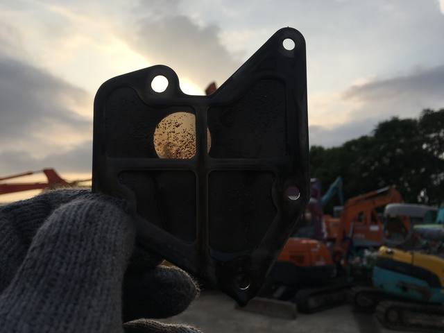

Пластик вряд-ли, зачем бы ему к магниту липнуть. Наверное металл, но очень измельченный. Пальцем по магниту поелозил, мазь какая-то получилась. Но когда прекращаешь физическое воздействие, она опять старается стать ежиком таким. А как в Вашем случае сбрасывается аварийный режим? Предполагаю, что после замены масла она так и не будет пробовать включать другие передачи, с чего ей это начинать делать? Попробую Ваш способ сброса, вдруг повезет. На сто обращаться смысла нет, ценник будет сопоставим со стоимостью автомобиля...

Доброго времени суток.
Утром забрал машину со стоянки, поехал до дому и на тебе, машинка едет только на первой скорости (рычаг в положении D)Чешу репу. и дальше переключаться не хотит. Остановился, подергал рычаг по передачам, вроде бы поехала нормально.
Дальше больше, в очередной раз стоя на перекрестке машинка просто не захотела ехать дальшеСтоп!!
С горем пополам добрался до гаража, посмотрел масло, уровень нормальный, НО масло пахнет паленым и стало темным (пробег на этом масле порядка 2000-2500 тыщ км).
Люд чесной подскажите что делать ? Совсем ли умерла коробка или еще есть вероятность ее оживления ??? :(Рыдаю!
тут все может быть, от соскавинания передач, до полного купута КПП...скажи какая коробка, может помогу с советом, я сам менял и ремонтировал АКПП, ставил контрактную...;)
