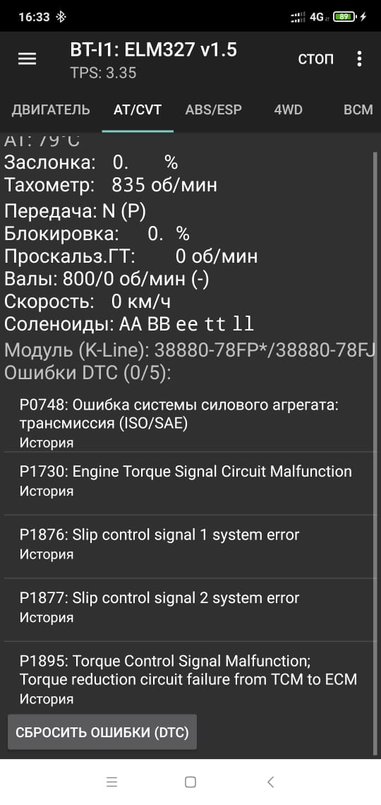

KROT_79
20 Декабрь 2019
Suzuki Solio год 2006, кузов MA334S278305, двигатель M13A
ребята может кто сталкивался, проблема состоит в следующем:
1 на табло спидометра начинают мигать с периодичностью раз в секунду овер-драв, перегрев двигателя и холодный двигатель, приэтом спидометр не работает (тахометр норм)
2 машина не переключается на 4 передачу
3 при подключении сканера не подключается к трансмиссии (пишет модуль не обнаружен)
В итоге вся эта канитель мин за 5 проходит, к трансмиссии подключился выдала следующие ошибки:
https://yadi.sk/i/IlPvRAnDvblv6w
KROT_79
20 Декабрь 2019
я грешу на фишку, но смысл ясен)))
