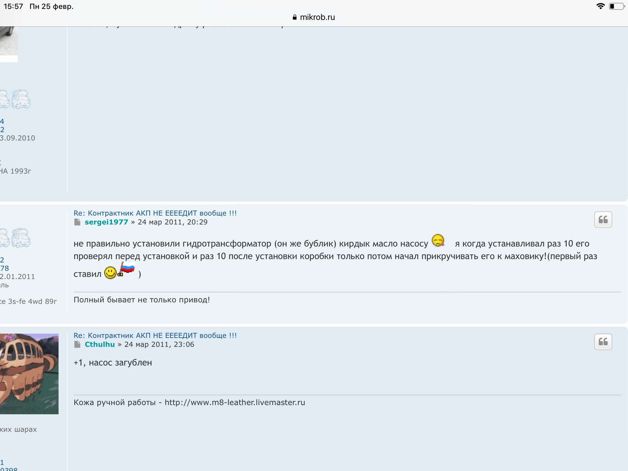

Жесть, как маховик отлетел. Там при сборке какая -то засада есть с установкой бублика что ли. Он как то воздействует на насос, что то там ломает. Вот не помню, но где то написано было. Короче, снять коробку просто, а вот назад поставить засадно.
тоесть я ставлю ее как то не правильно? где почитать, где то здесь на форуме?
Вы не на форуме, а просто в нете почитайте, например по теме: Как правильно поставить Акпп на место, что бы не повредить... И читайте, что найдёте.
да как бы опыт установки коробок имеется, ставил и не раз, все эти провороты бублика до полной посадки, всё это знаю, просто суть в том что если ставить криво, то оно бежать начинает сразу а не через какое то время.
я то думал именно у сузуки мож есть какой прикол с установкой.

Ну вот, например. То есть насос видимо уже пострадал, но в какой части надо смотреть. Это только мои догадки.

Посмотреть вложение 184756 Ну вот, например. То есть насос видимо уже пострадал, но в какой части надо смотреть. Это только мои догадки.
хм... а вот это уже интересней, возможно даже не в маслонасосе дело тогда уж, я примерно понимаю в чём дело тогда, есть одна догадка, ну теперь уже только на выходных тогда гляну эту догадку... мне бы ещё в разборе глянуть такую коробку, что бы понять, от куда пластмассовые куски могут быть, и возможно это и не даёт мне поставить ее ровно

Мне нужна электронная почта, можно скинуть в личку. Но это только вечером, вся инфа на компьютере.[DOUBLEPOST=1551101677,1551101612][/DOUBLEPOST]Вообще пластмасса там только от соленоидов может быть. Больше вроде нет ничего такого.
дак вот и я о том же, ни когда не встречал, подозрение на них и было но осмотр выявил что они живы, возможно где какая распорная втулка, я хз кароче, по схемам в дроме тоже ни чего обнаружить не могу
