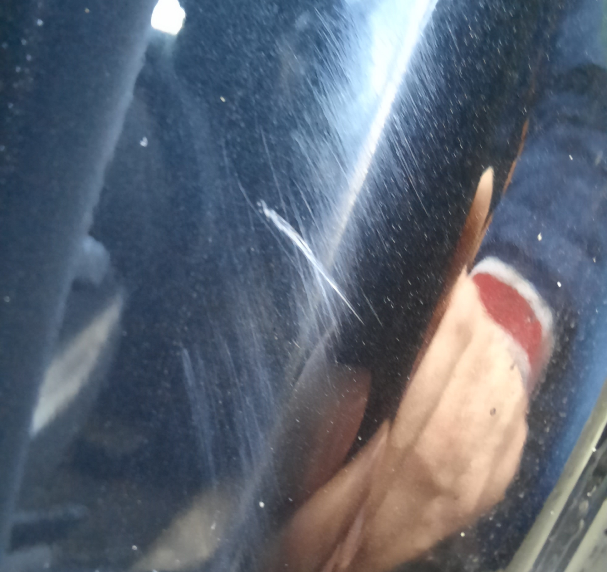

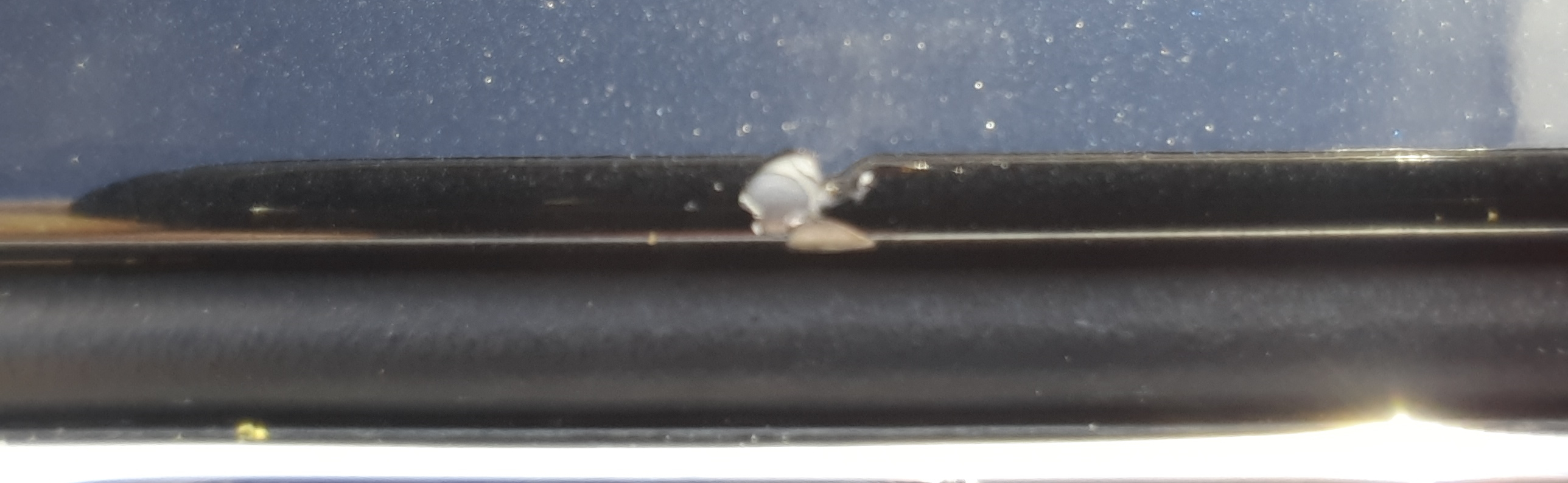

После мойки осмотрел кузов и здрасьте - такие подснежники!
Потертость водительского дверного проема у основания средней стойки - это, как говорится, ладно. Но скол на кромке крышки капота несколько огорчил. Машине полтора года...
Привет тонкому лакокрасочному покрытию на водной основе и грязным дорогам.
ключевой вопрос - ржавеет?
если нет, то успокоиться.
Не ржавеет. Но надо наверное скол убрать и закрыть крышку плёнкой. С такой тенденций через год-полтора весь капот щербатый будет.
можно плёнкой, но если лень, то можно восковым карандашом. под ним не ржавеет.
личный опыт -)
Воска мало. Почистить аккуратно, преобразователем ржу вытравить и каплю синтетической эмали на это место, пока дальше ржа не распространилась.

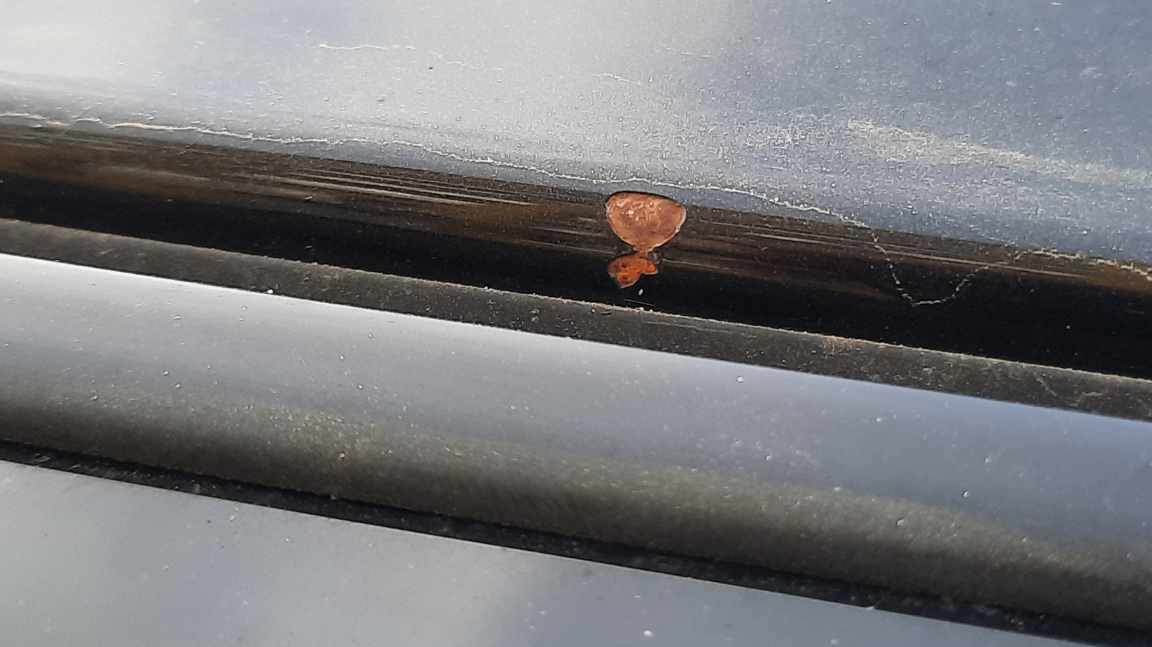

В октябре исполнилось 2 года когда-то новой машине. Пробег 23 тык. Что было за это время:
1. Меньше чем через год облез хром решетки радиатора - фигня. Заменил по гарантии в сентябре 2021.
2. Через год с небольшим нашлись сколы на кромке капота (писал об этом как-то), до грунта, не ржавеют - ну такое.
3. Сразу после этого обнаружил скол на передней кромке крыши, приличный по размеру. Вроде бы скололась только краска, без деформации металла, но следов грунта не обнаружил. Практически сразу начало ржаветь - ни разу не фигня, учитывая место скола (фото ниже). Там же на кромке обнаружил еще пару мелких сколов. Сделал трудный выбор в пользу покраски всей крыши (сильно не пинайте).

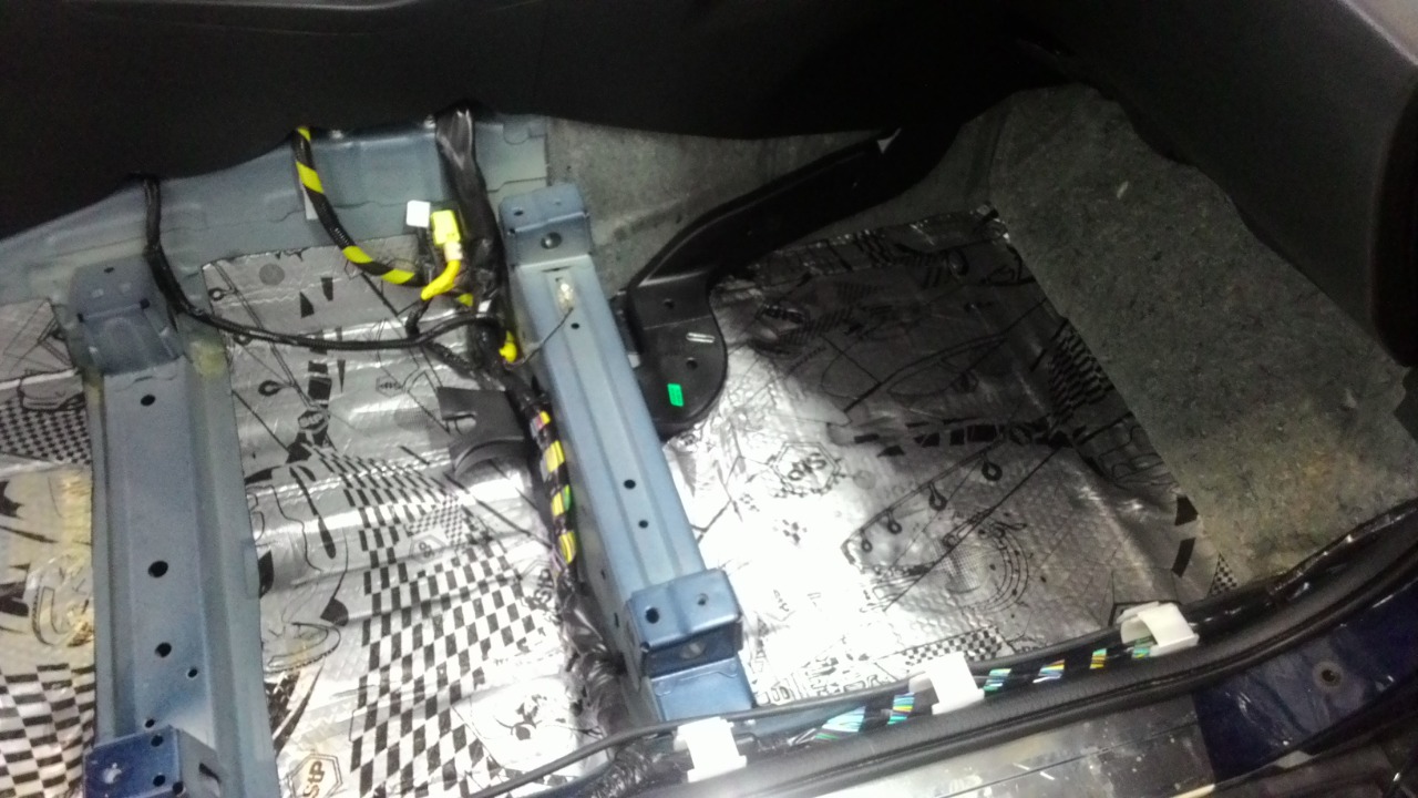

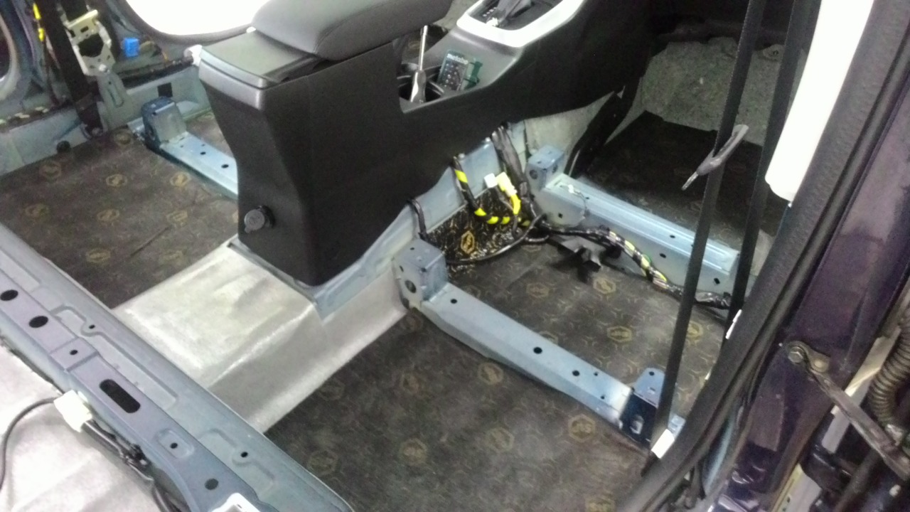

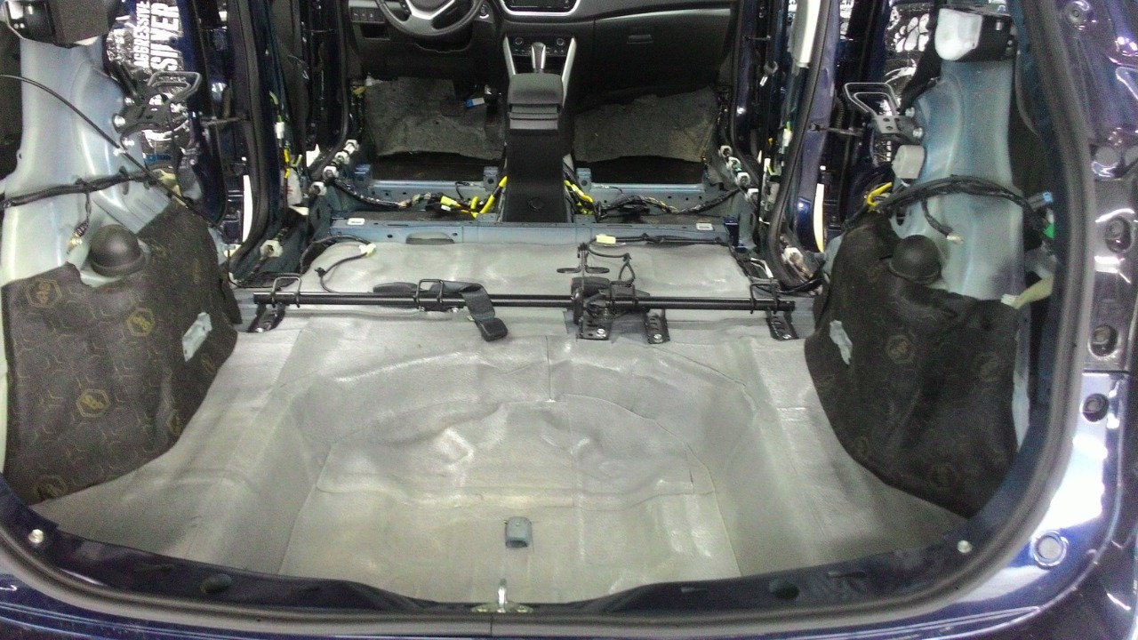

По случаю ДР (31.01.75) сделал шумоизоляцию.
Пока по трассе ещё не ездил, но штатные динамики стали "держать" басы. И не слышно шипов
Поздравления со всеми делами! )
Сами делали, какими материалами? Цена вопроса, если не секрет?
