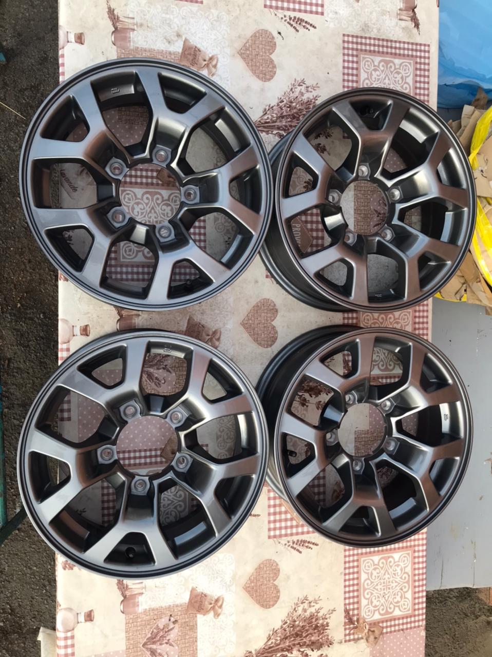

на узкий кузов диски от широкого вроде как не идут...Ребята, всем привет! Такой вопрос. Приехала в магаз, продали диски с резиной. Фото прикладываю. Продавец клялся божился что все джимноводы берут такой размер и все прекрасно встает. На их же шиномонтажке попытались поставить. Все как бы ок, за исключением того что передние диски задевают рулевую рейку. Вопрос. Какими все же должны быть диски ( максимальный размер) чтоб точно влезть ( эти на 15 но с выносом). Резина как я поняла точно подходит.. заранее благодарю за квалифицированный ответ))
С чего вдруг?на узкий кузов диски от широкого вроде как не идут...
Видимо у вас слишком широкие диски. Нужно поискать узкие диски (шириной 5-5,5 дюймов). Если хочется новые диски недорого, то смотреть Trebl 8665, если рассматриваете также б/у - можно притащить родное литье с Дальнего Востока (см. предыдущую страницу, комплект будет стоить в зависимости от модели и состояния 15-40к).
Гляну спасибо. Да проблема как выяснилось только в дисках. Слишком широкие.7,5 былиВидимо у вас слишком широкие диски. Нужно поискать узкие диски (шириной 5-5,5 дюймов). Если хочется новые диски недорого, то смотреть Trebl 8665, если рассматриваете также б/у - можно притащить родное литье с Дальнего Востока (см. предыдущую страницу, комплект будет стоить в зависимости от модели и состояния 15-40к).

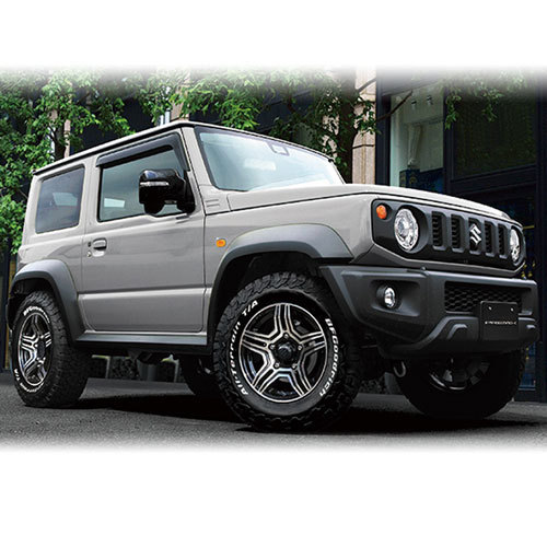

+ доставка по ЯпонииНу вот, кажется, интересные модели дисков в штатных размерах начали появляться на японских аукционах (а возможно они там всегда и были), при этом по достаточно гуманным ценам (цена за 4 диска без учета доставки 25-30 тыс), что существенно дешевле ценника здесь (кстати на родное литье там такие же цены). Веса конечно там нет, но судя по рисунку первых двух моделей они, возможно, легче родного литья
Premix GRAVAS Jr Matte Black Rim Polish 15 дюймов 5H139.7 5.5J + 5 108.5
Premix GRAVAS Jr Black Polish 15 дюймов 5H139.7 5.5J + 5 108.5

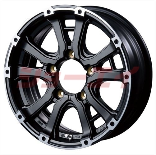

BEST / MUD BAHN XR-600S (MBK / PR)

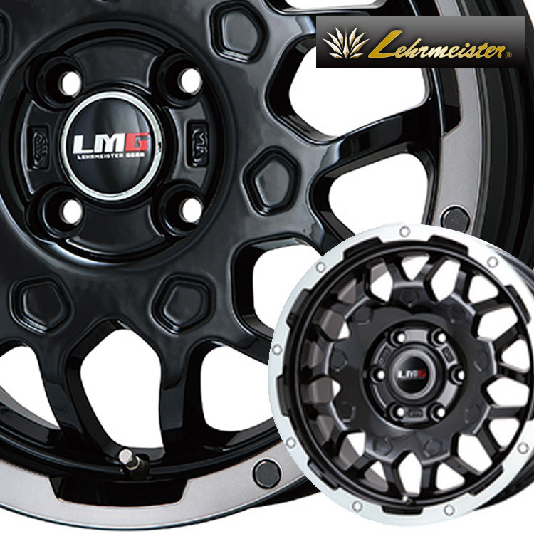

LEHRMEISTER LMG MS9W Gunmetal / Rim Polish

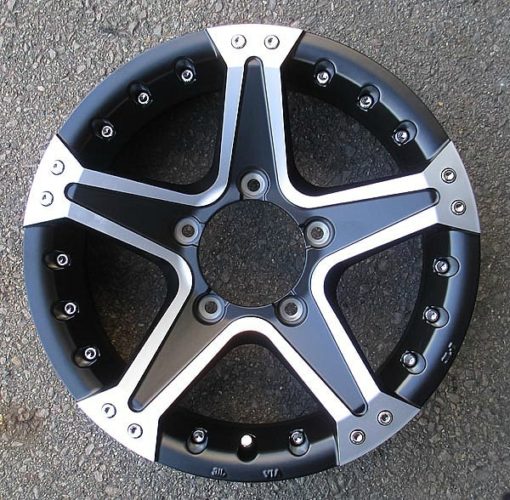

BIG WAY/ B-MUD Z

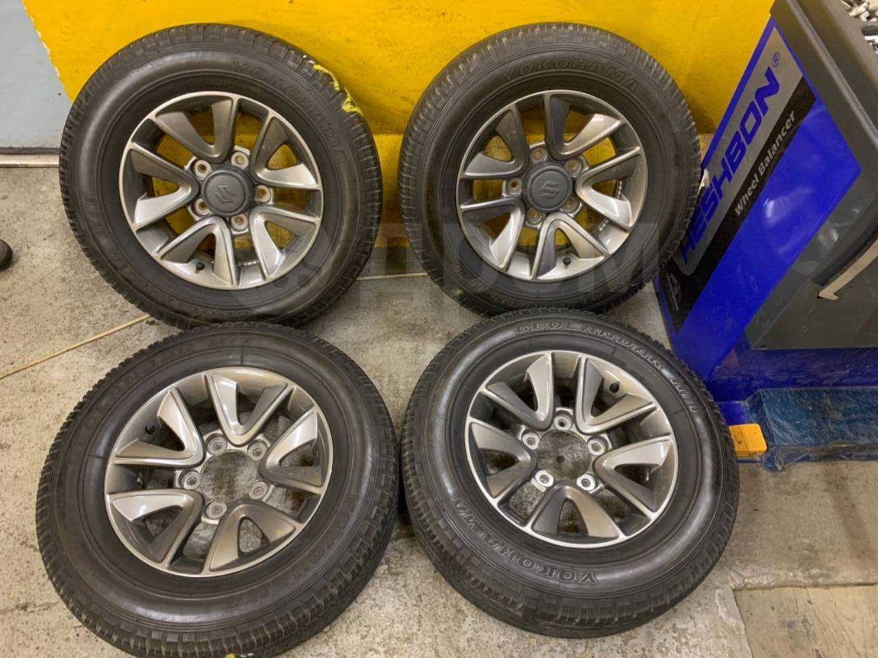

Красивое штатное литье в 2-х цветовых вариациях

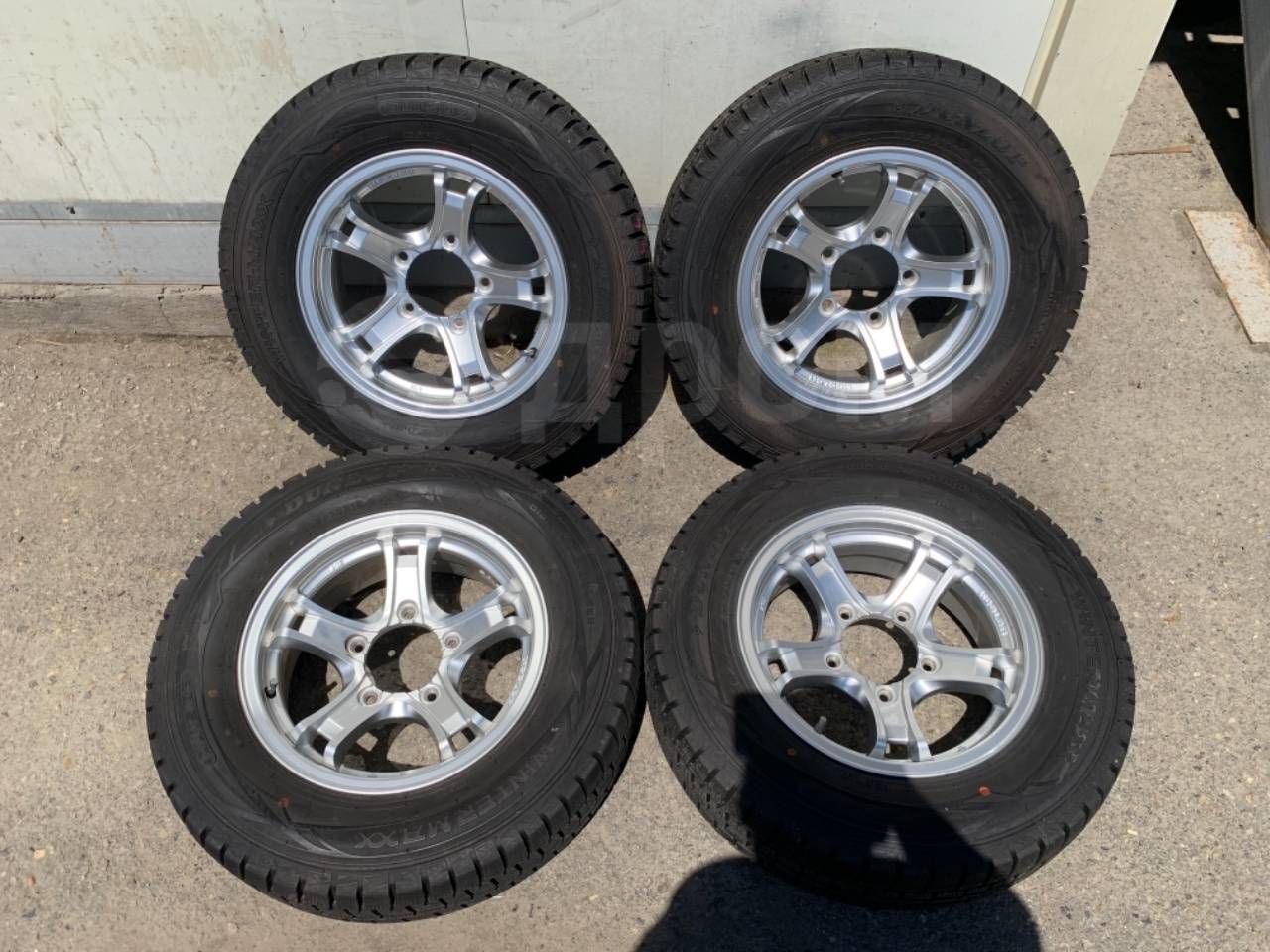

Интересные штампы в родном размере (Во Владивостоке встречал в идеальном состоянии за 10 тыс комплект, но уже купили)
Topy External Steel Silver 15inch 5.5J +20 5H139.7 108,5mm
