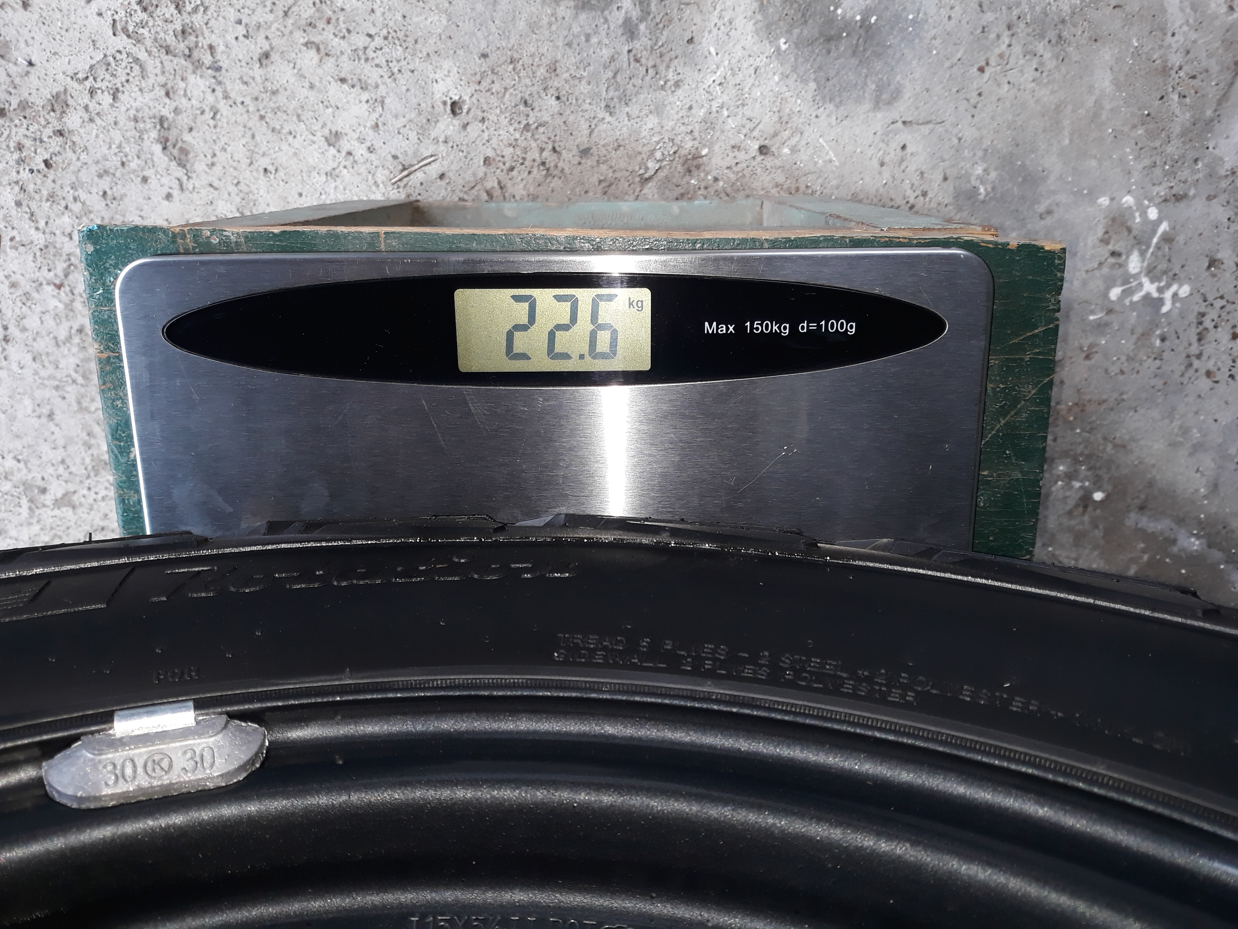

Поменял колеса на летние, взвесил комплекты:
летняя - (диск Weds Adventure Keeler FORCE R15 + родная резина) - 15, 9 кг;
зимняя - (диск KFZ 8665 5.5xR15 5x139.7 ET5 DIA108.4 + Hankook I Pike RW11, 205\75\15) - 21,0 кг;
внедорожная - (диск родной штамп, черный+ Kumho Road Venture KL71, 195\80\15) - 22,6 кг.

И пробная поездка на "лете". Проверил балансировку по трассе, два передних вообще без грузиков отбалансировались. По результату все норм. Ну и завернул немного на проселок, полный привод не включал.

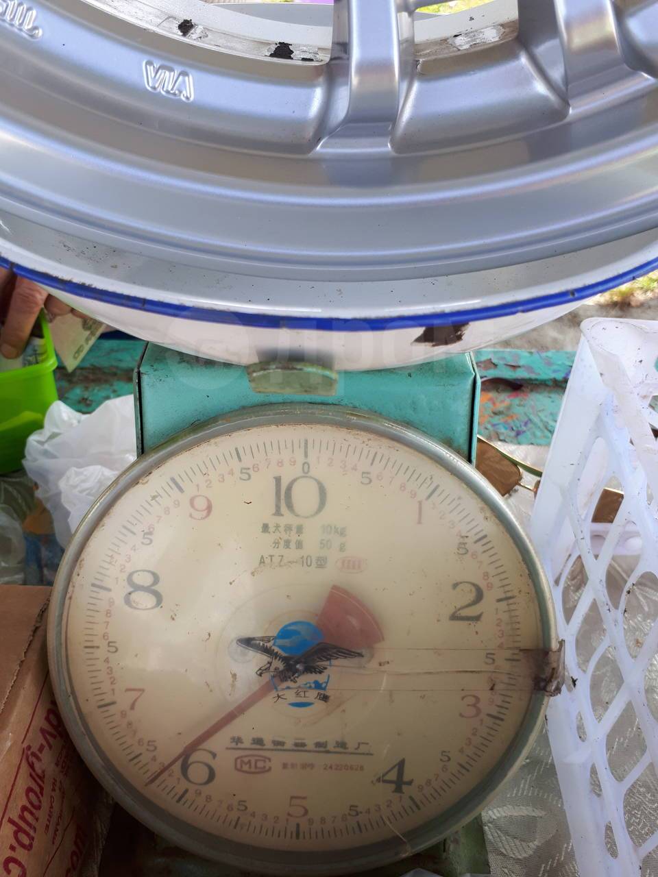

Получается Weds Adventure Keeler FORCE R15 весит 6.5 кг, меньше чем родной литой диск на GLX, при этом они имеют абсолютно штатные параметры
где покупали данные диски ?

На моих весах штатный Dunlop Grandtrek AT20 весит 9,4 кг
Диски производство Тайвань ?

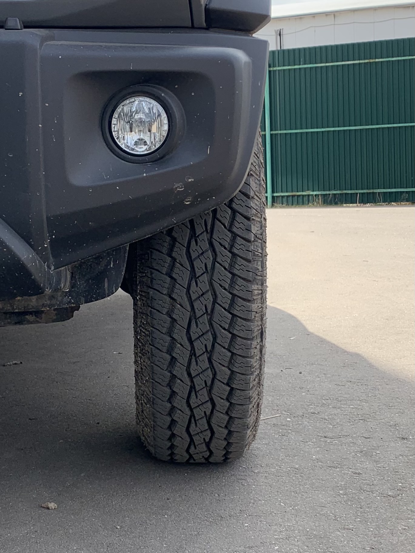

В общем покатал я резину пару недель. Модель Toyo open country at+ в размере 215/80/15. Что имею сказать по этому поводу :)....
Мягкая, не шумная, минимальный эффект аквапланирования, эффект колейности на асфальте тоже свелся к минимуму. Честно говоря очень удивился, но факт - колея практически не ощущается в cравнении с зимней Yokohama в размере 205/70/15. Беговая дорожка весьма узкая при высоком профиле, несомненный плюс для Jimny. На пару сантимов шире и будет, как выше на фото. Кто на 215 замерьте у себя для сравнения и отпишитесь для статистики. Ширина с рулеткой на фото ниже, размеры четко видно по грязи. Сам батон на штатном литье достаточно пузатый при этом. Скорость по спидометру выше приблизительно на 2-3 км. в сравнении с замером по GPS. Имхо - идеально! Накат по асфальту хороший. Взвесить к сожалению забыл, но легкая. В грязи для AT едет отлично. На весенних, раскисших полях, вдоль Москва реки, карьерах, в лесу, сесть не вышло. Грязь на крышу закидывает нормально. Чиститься при повышении оборотов. От глины перегазовка не спасет, что логично, но там и гражданская MT спасует. В выходные по грибы и на рыбалку, в будни на работу - отличный вариант.
На фото с рулеткой:
1. Ширина беговой
2. Зазор к бамперу - руль ровно
3. Зазор к бамперу - пол выворота
4. Зазор к резиновой юбке на бампере - полный выворот
5. Высота колеса, давление 1,9. В снятом состоянии замеры не снимал.
P.S. Все вышеперечисленное относиться к конкретной марке резины, в конкретном размере. Что будет у других производителей в данном размере - нужно проверять. Машина полностью штатная. Ставить или нет себе - каждый решает сам.
