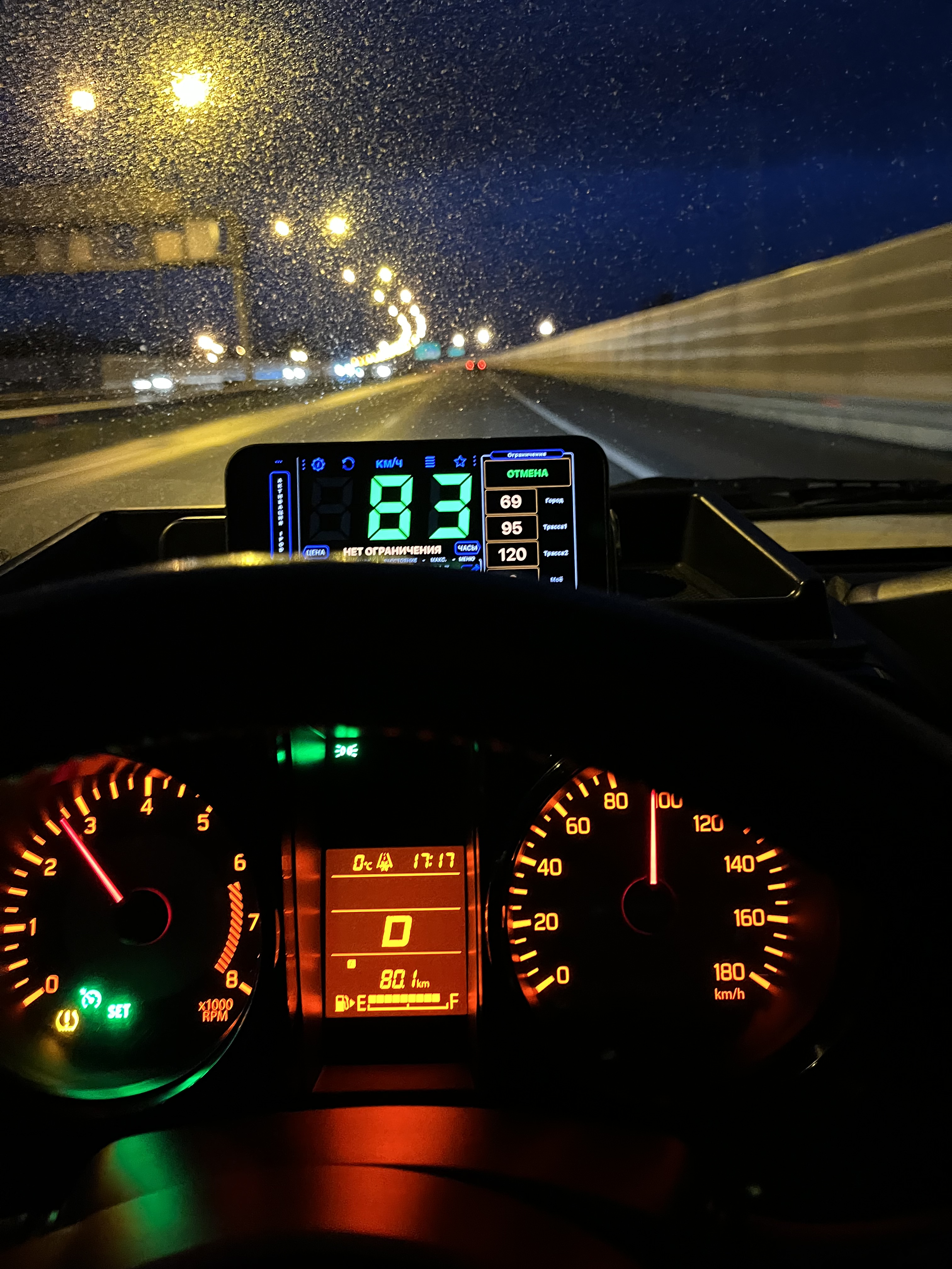

Сегодня поставил на Джима комплект от предыдущего (JB43, размерность 205/70R15) - не понравилось вообще.
Диски-то встали как родные (они в общем-то и есть родные), но даже не обсуждая вид (это субъективно) и горящий символ «давление в колёсах» (датчиков-то на этих дисках нет!), но врущие на 10% спидометр (и соответсвенно одометр), а так же ненормально высокие обороты двигателя - это никогда не годится, так что скроить на резине не вышло и этот комплект, как бы не было жалко (резина офигенная) завтра выставлю на продажу.

Ну как немного... При скорости "95-100" на "круизе", на родной резине обороты были 2750 (+/- естественно), на этой - 3000+...
Немного конечно, но не очень приятно...:) И одометр подвирает конкрето: вчера после переобувки ехал обычным маршрутом (постоянно там проезжаю), всегда расстояние было 79 км, вчера - 85... Сам офигел...

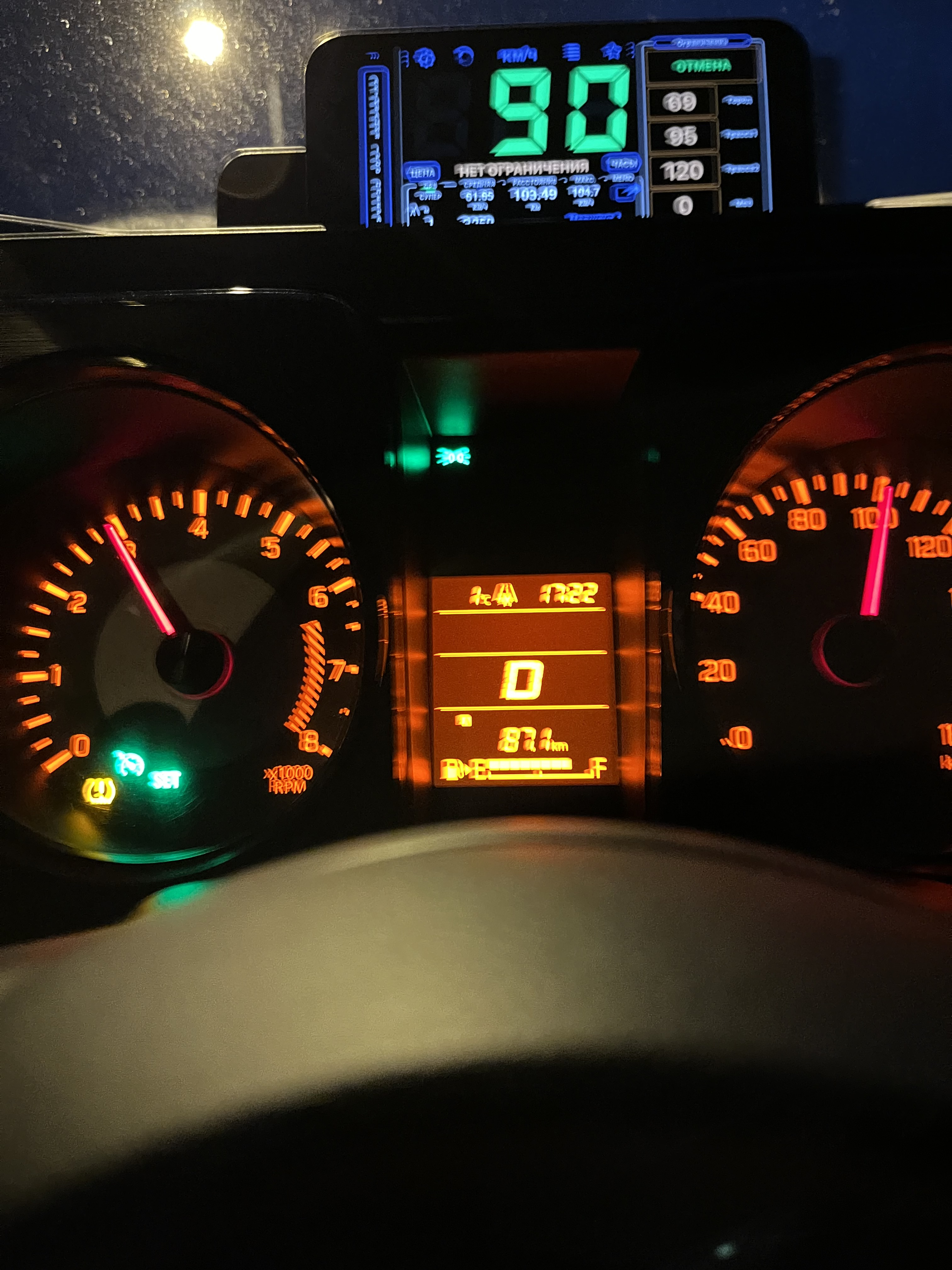

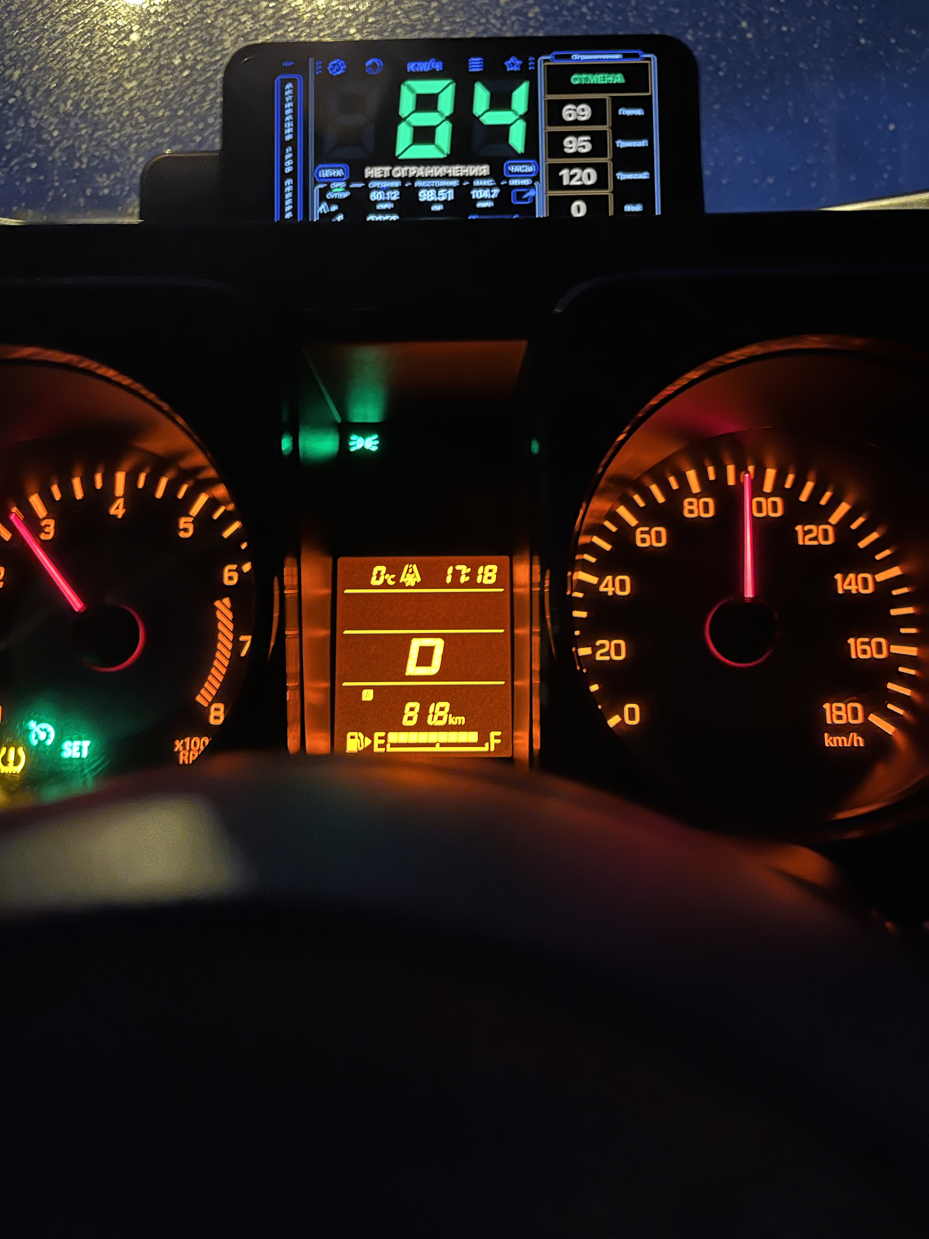

По поводу оборотов двигателя, показаний спидометра и фактической скорости - ниже фото без коментариев.
Это на 205/70R15.

А ещё надо такие же фото на штатной с показателями джипиэс. И разница я думаю будет невелика
Обязательно сделаем, самому интересно.
Резину себе уже нашел, планирую буквально завтра-послезавтра поставить её на родные диски и тогда сравним.

ЗЗЫ посмотрел сейчас, при 3000об\мин, скорость по GPS 94км\ч, по спидометру 102км\ч, резина 215\70R15 Dunlop шипованный

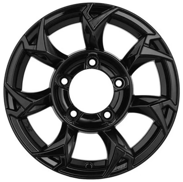

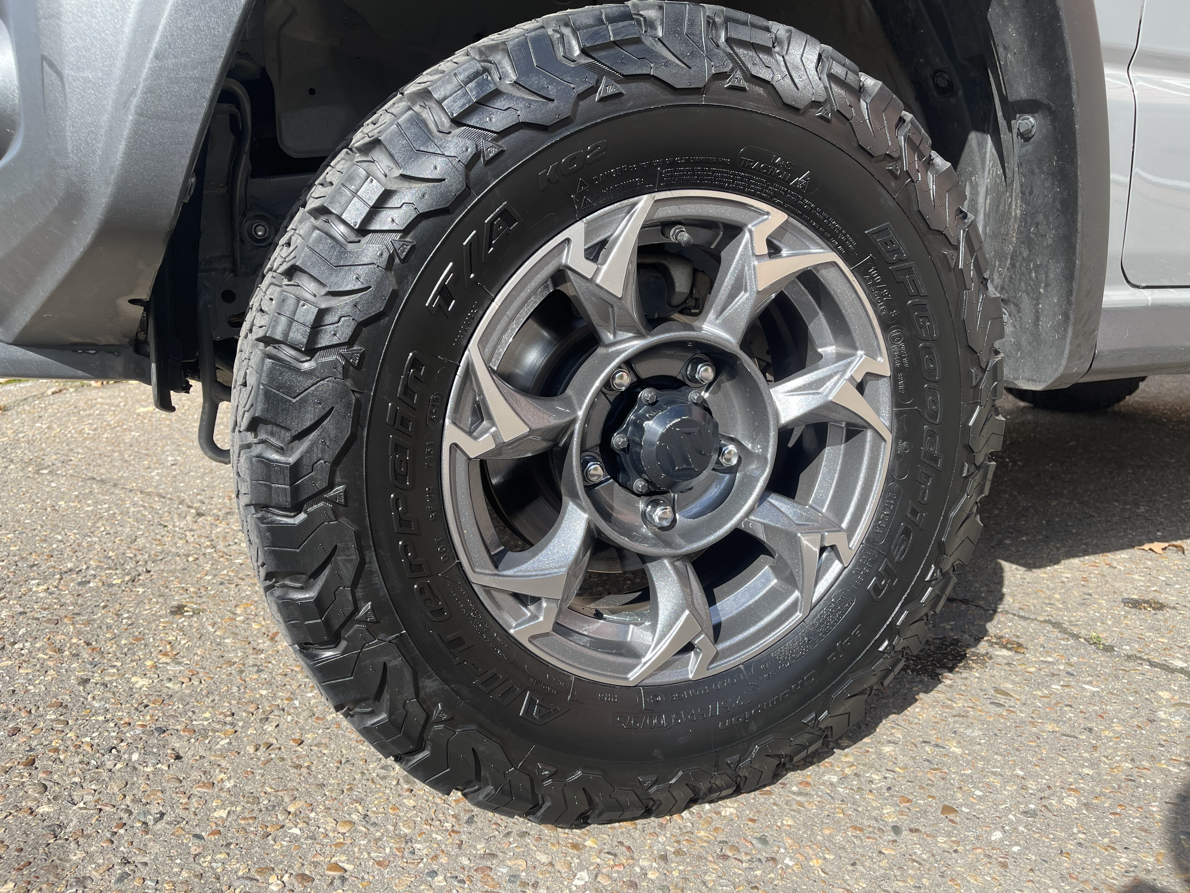

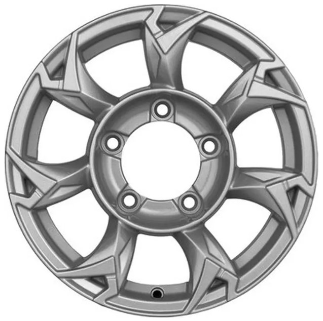

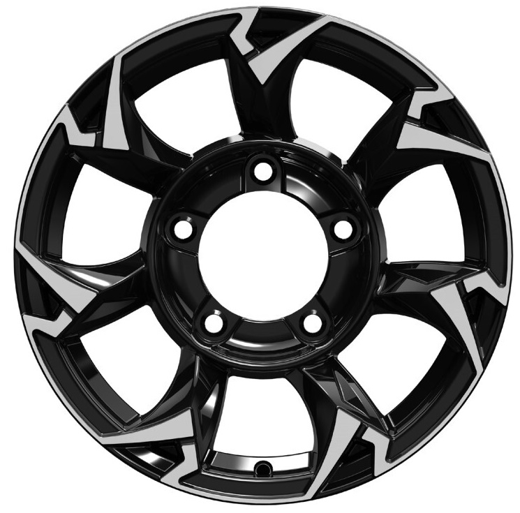

Кто нибудь пробовал установить эти диски? (штатные размеры) Семь разных вариантов окраски.
https://www.diskiplus.ru/catalog/wheels/khomen-wheels/khw1505-jimny/401039/ Посмотреть вложение 205141 Посмотреть вложение 205142 Посмотреть вложение 205143
Добрый день!Я такие ставил себе.Вроде смотрится неплохо.Делают их ребята в Томске из Красноярского алюминия.Все нужные сертификаты на них есть.Проверки прошли.Если интерес есть могу со скидкой договориться и отправить вам.
Спасибо за предложение. Уже купил Weds Adventure Keeler FORCE R15 в штатных параметрах диска.

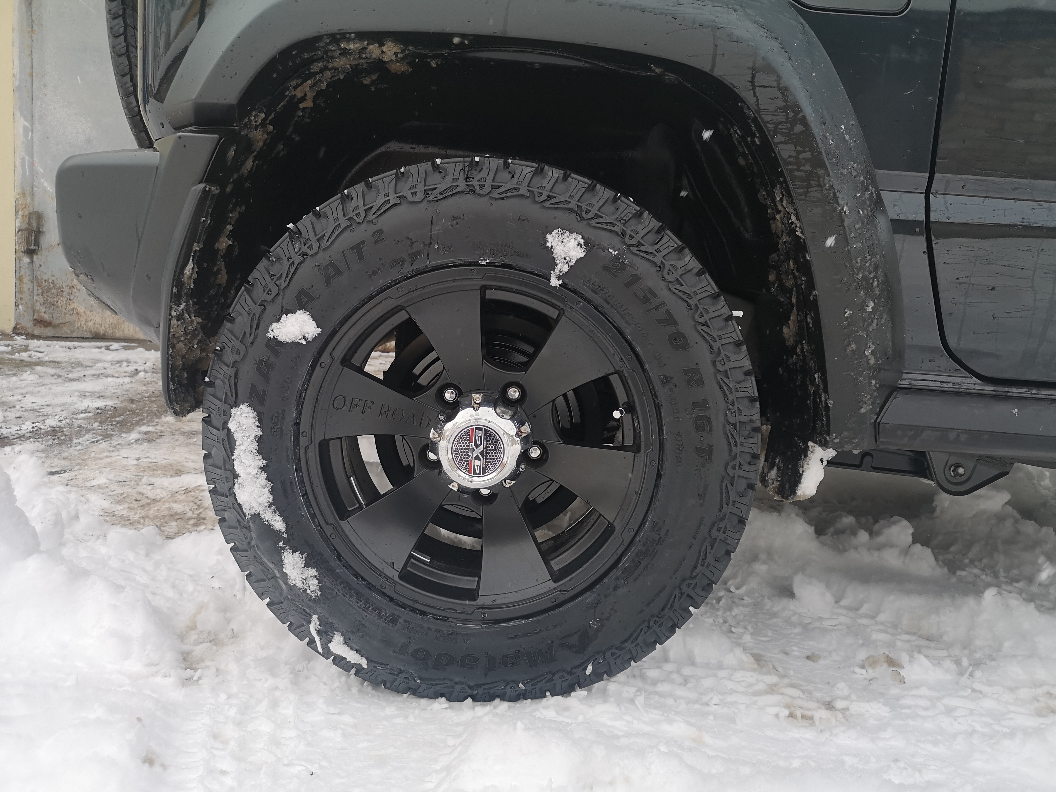

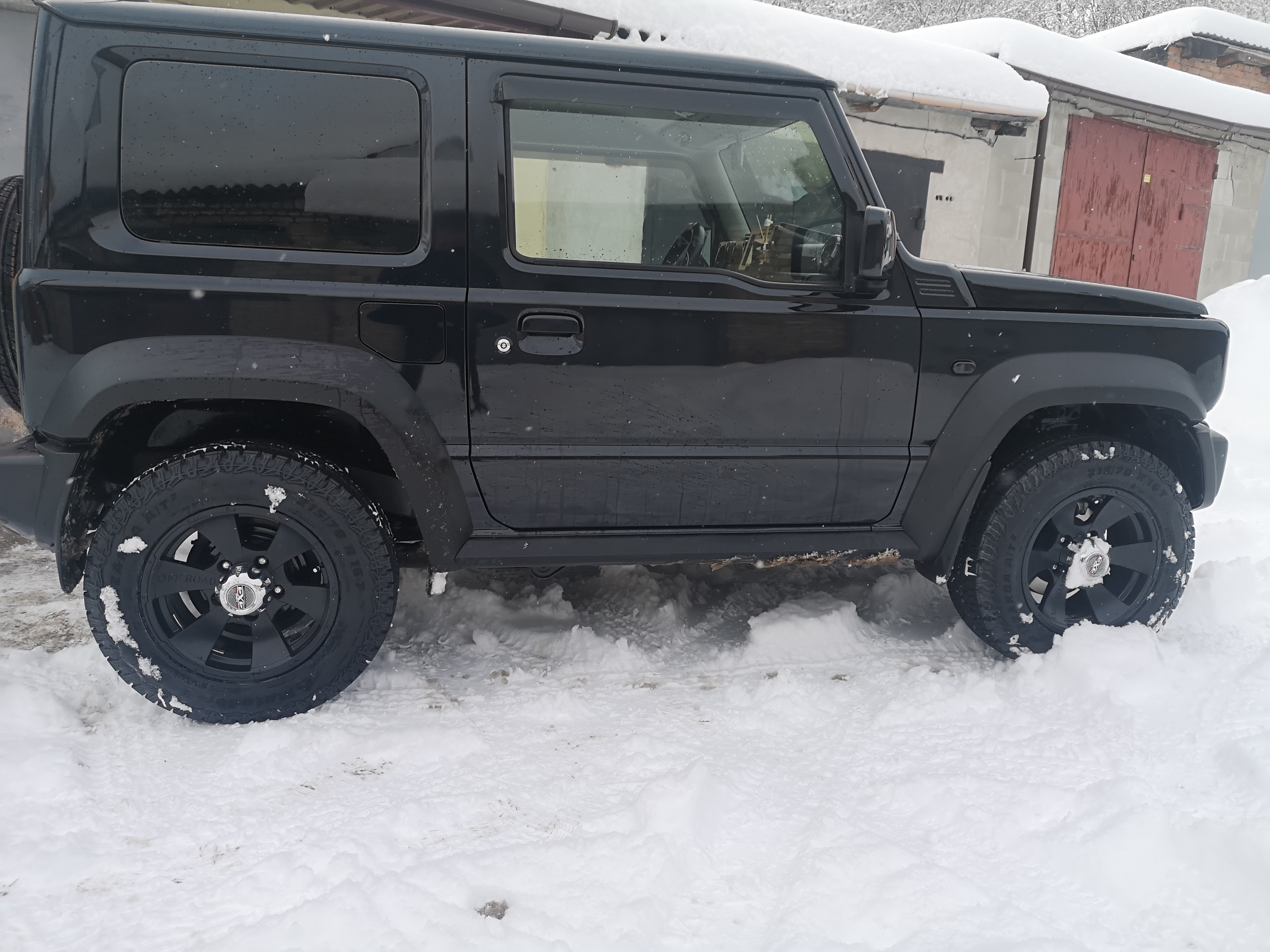

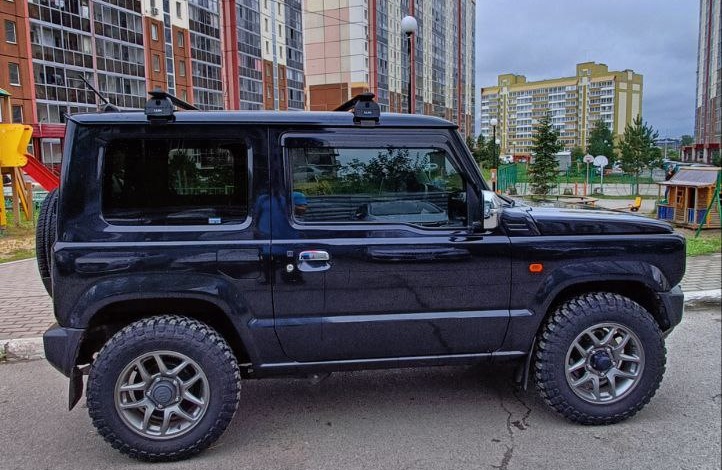

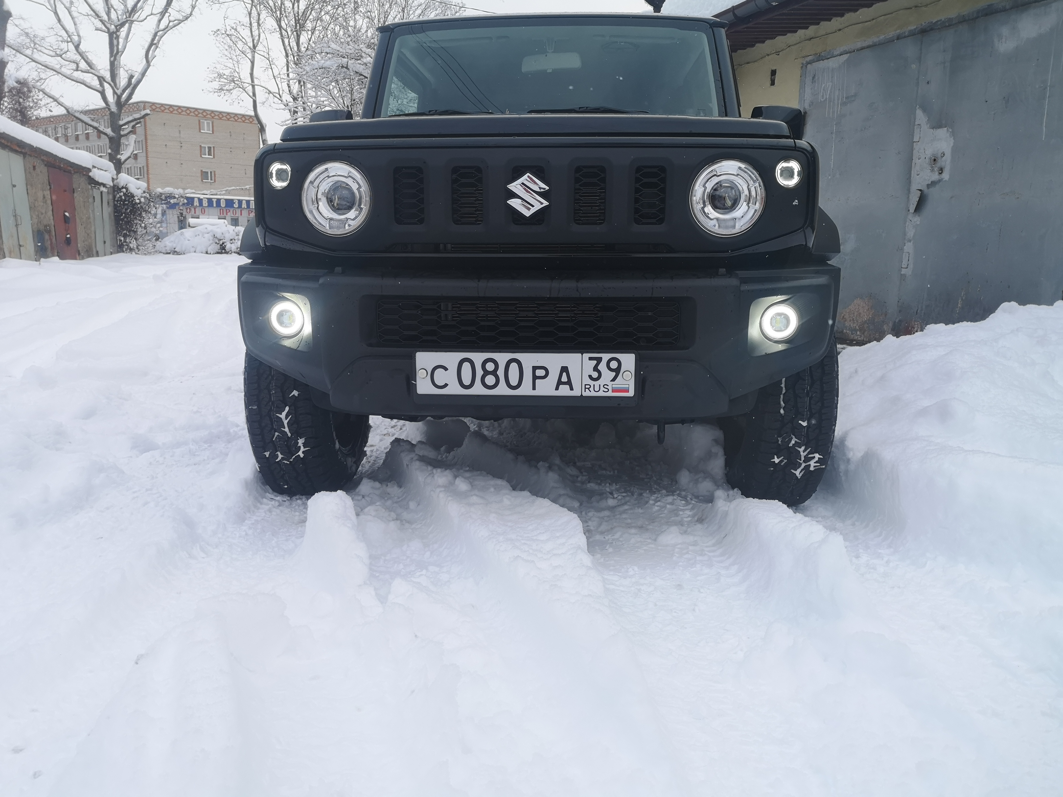

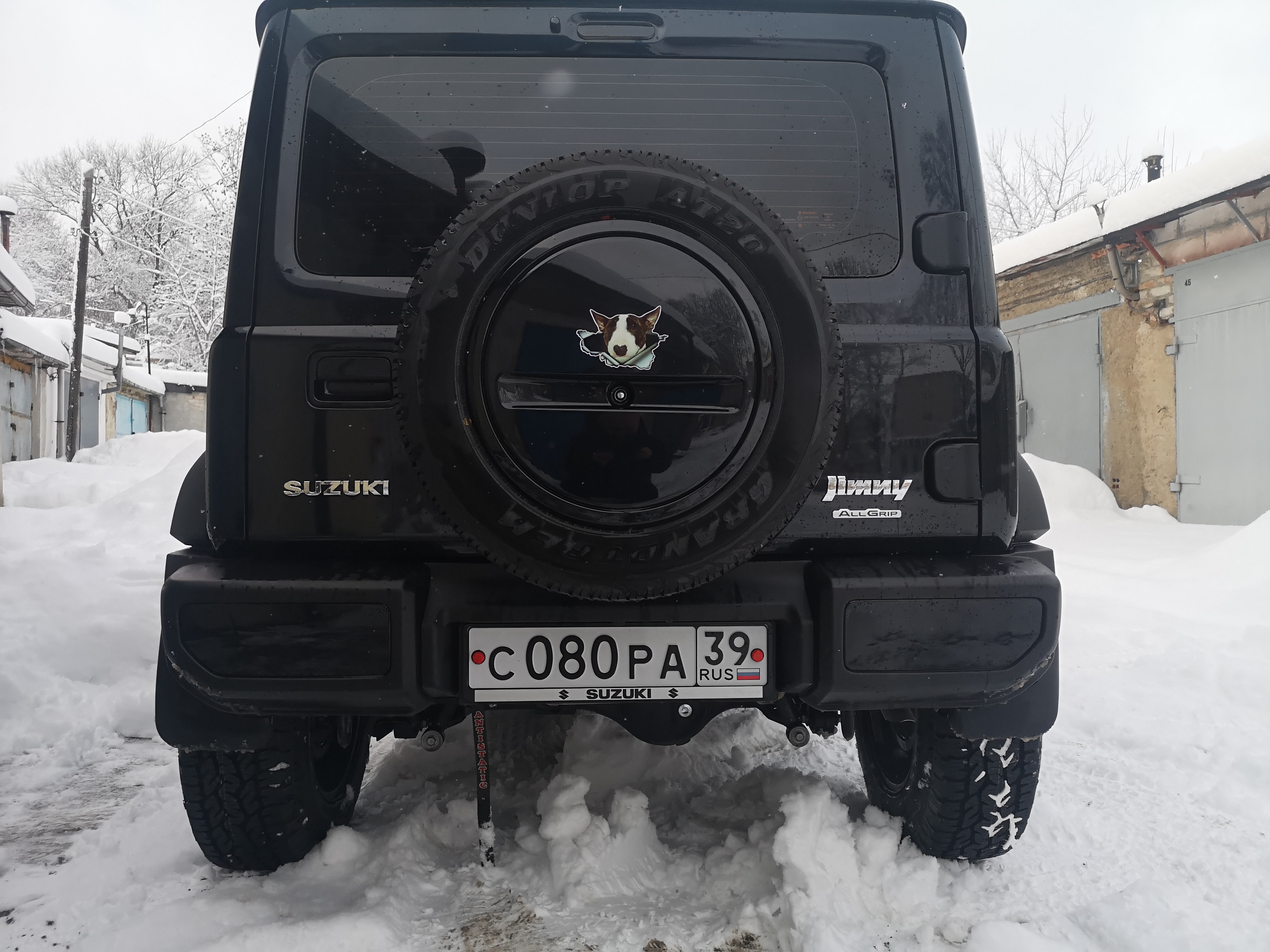

День добрый, изучая форумы хотел приобрести и установить диски на 17 и чтоб без напильника. Но без напильника получилось найти только на 16 чем я и воспользовался. Диски взял
NEO 652N 7,5X16 5X139,7 ET 0 BLM а резина
MATADOR MP72_IZZARDA_A/T2 215/70 R16 На мой взгляд лилипут преобразился.
IMG_20221213_142634.jpg IMG_20221213_142634.jpg IMG_20221213_142619.jpg IMG_20221213_142710.jpg
Реакции: Роман_80
Yarry
28 Август 2019
97
Suzuki Jimny JB74W, BMW X3
Посмотреть вложение 205372 Посмотреть вложение 205372 Посмотреть вложение 205374 Посмотреть вложение 205375
Тут не только диски, а вся машина получилась BLM :)
