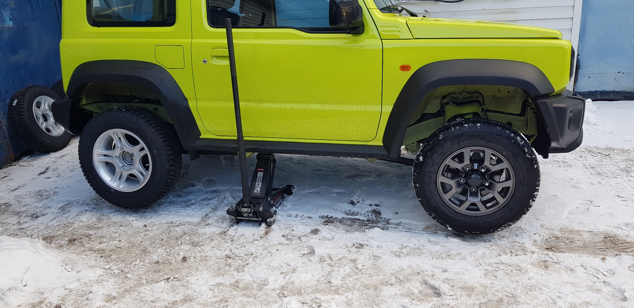

Поставил зимние колеса. Резина в размере 215/70R16. Диски новые литые по 5300р за штуку. По моему, с учетом дефицита нашей размерности, это отличная цена.
Модели "Лоцман-УАЗ" и "Лоцма-Витара" отличаются только наличием колпачков, которые на передние колеса все равно не поставить из-за хабов.

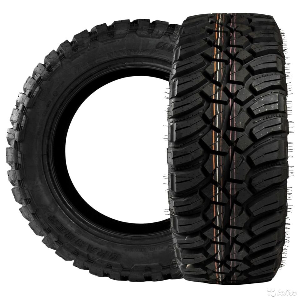

Прикупил на лето тапочки
General Tire Grabber X3 215/75 R15 106Q
Вес 19,2кг. Диаметр 690мм. Made in USA.
Хочу натянуть их на на штатное литьё. Шиномонтажник говорит, что давление в них надо держать 2,5, чтобы не стирались края. Так ли это? Если да, то получается, что датчики давления можно вынимать? Если нет, то какое оптимальное давление для асфальта на эгоисте? Раньше ездил только на AT и качал 1,8 без проблем.

Шиномонтажник все правильно сказал, тем более чтобы на асфальте хоть какой-то адекватный накат... Датчики выкидывать не надо, они прекрасно держат давление такое без ошибок. Вес адовый, но зато вид будет огонь
Шиномонтажники разные бывают, часто могут любую пургу нести. При правильных регулировках колёс на 2х атмосферах ничего особо не должно тереться у этих шин. Штатные у машины 195/80, а ваши шины 215/75. Следовательно разница небольшая.
Накачаете 2,5, при нагреве получите 2,8, и снижение комфорта при езде, увеличение нагрузки на элементы подвески и рулевого управления.
Боковины стираются при хорошо полуспущенных шинах. Во всём надо знать меру. Немного снизить давление для комфорта можно, особенно когда ямы на дороге. На качественной скоростной дороге можно немного увеличить давление в шинах.
Короче, проверяйте, выбирайте для себя оптимальное давление, небольшой плюс-минус регулируйте по ситуации опытным путём.
