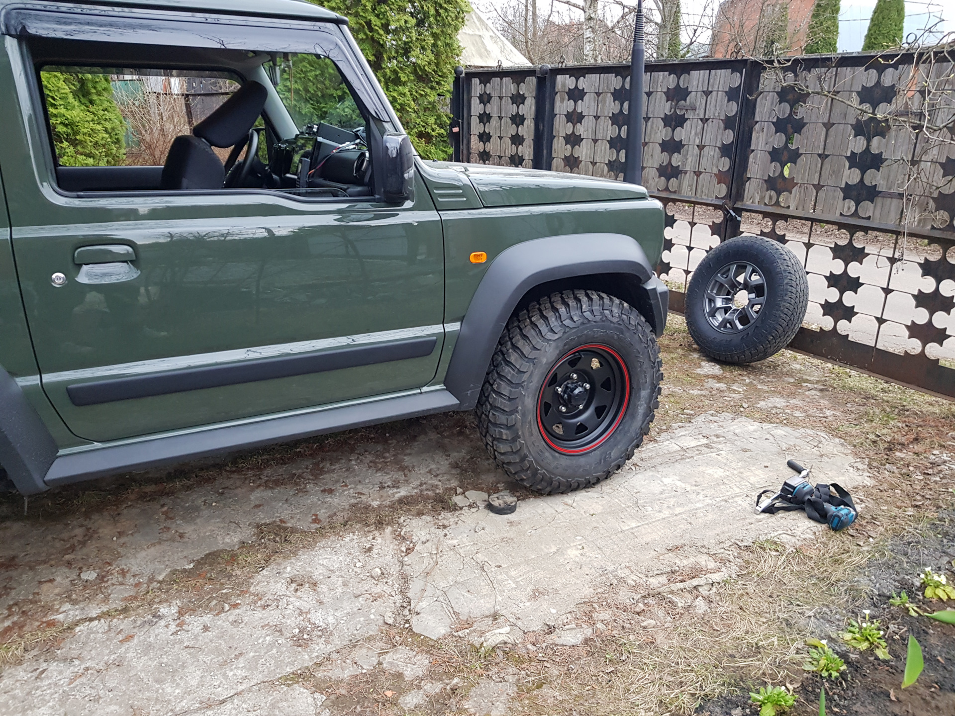

Напялил вчера Грабберы на штатное литьё. Получилось 27,5 кг колесико. Вот теперь сомнения меня одолевают. Не слишком ли тяжело для трансмиссии? Хотелось уверенности на грунтовке, А/Т-ка была на грани проходимости по моим местам после дождей. А вот теперь расстроился немного. Бибику допиливать не планировал, нет такой потребности.
Зимние колеса вес в сборе 23,5 кг на бытовых весах. Был легкий гул-свист, как троллейбус, при наборе скорости от 40 кмч. Поставил сегодня грязевые грабберы. Вес в сборе на тех же весах 26,5 кг. Звук троллейбуса стал значительно сильнее. Может начинаться как на 2-й в конце, так и на 3-й. Очень похоже на раздатку. Продать тяжелую резину и купить полегче или музыку погромче и не заморачиваться?
Однако, такие колесики для Джимни наверное тяжеловаты для асфальта и скорости. Конечно хороший "гул-свист" себя проявит, но как бы не попасть на дорогостоящий ремонт, особенно сейчас, когда запчасти можно долго ждать. Лично мне даже АТ в типоразмере 215-75-R15 по ощущениям кажутся тяжелыми.

Ощущения от грабберов: тяжеловаты, но не критично. Если плавно разгоняться, разницы в расходе по городу не заметил. Управляемость хорошая, торможение тоже. Аквапланирования нет вообще. Брызги на лоб не прилетают совсем, даже на скорости в глубокой луже. Пробовал резко тормозить на скорости 60 одной стороной на песке, другой - на асфальте. Не заметил проблем с управлением. Немного жестче, чем зима на 16-х, но к дороге "прилипает" даже лучше. Давление 2 очка вполне комфортно. Есть небольшой шум, гула нет. Все оценки с поправкой на сегмент шин. Гул раздатки я себе, похоже, надумал. Не надо акцентироваться на мелочах. Поставил штатные колеса - гул-свист примерно такой-же, ну может чуть сильнее.

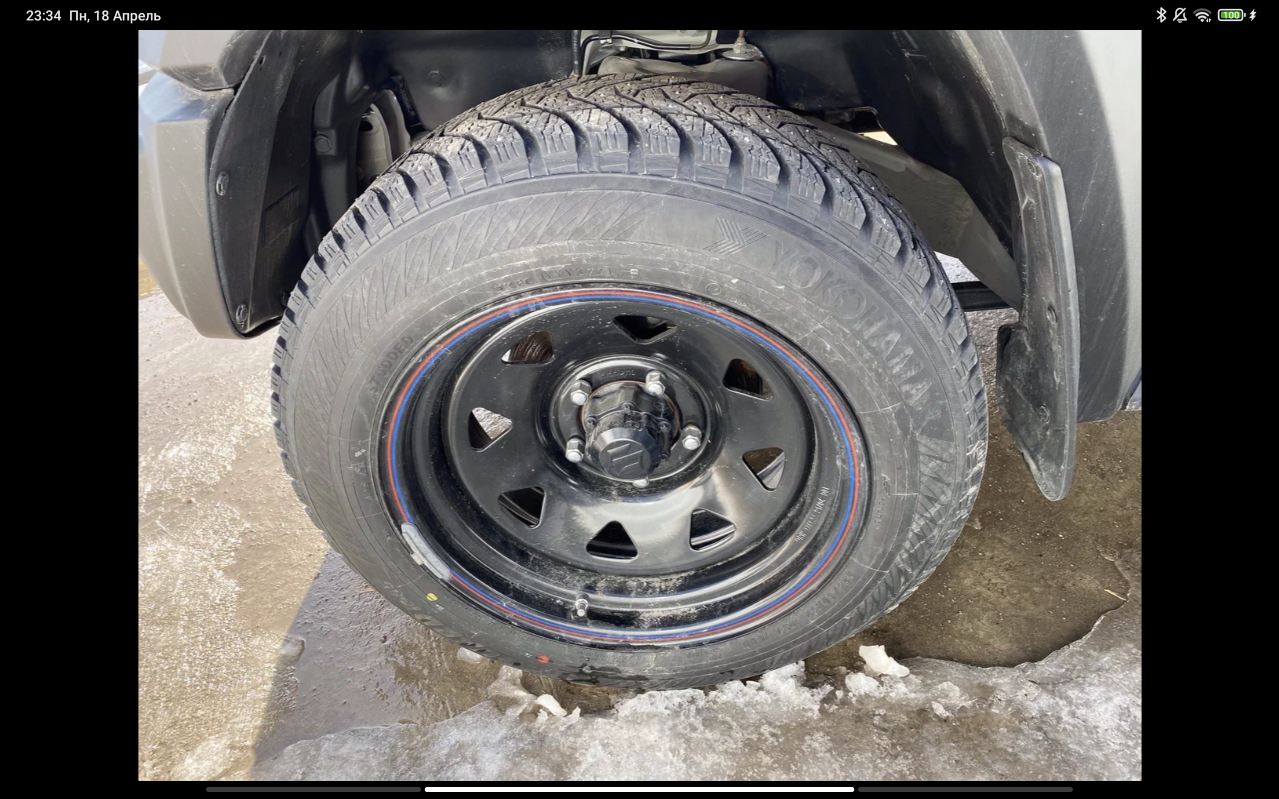

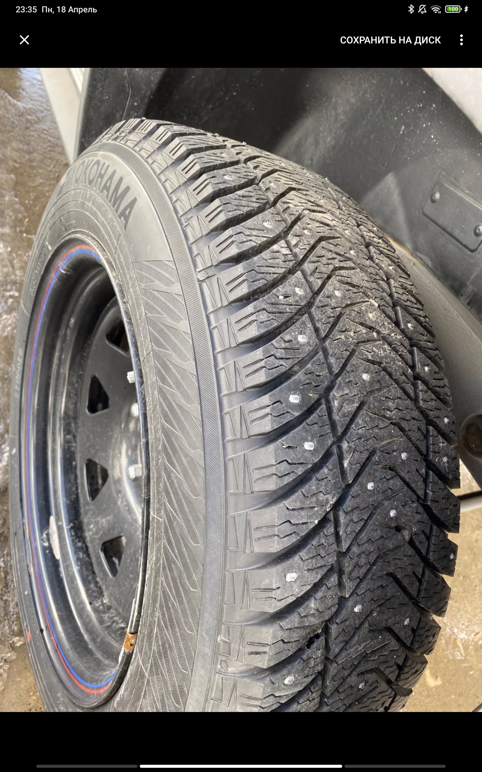

Ещё вопрос к знатокам. Вместе с машиной в подарок достались зимние колеса в сборе:
Yokohama iceguard stud ig65 225/60 r17
диски ORW 17x8 5x139.7 d110 ET0
Такое вообще можно эксплуатировать? С точки зрения веса и т.п... Резина сама по себе вроде неплохая, продажей заниматься лень, но вместе с диском довольно тяжёлая конструкция.

А когда штамповка была легкой?
Да, но эта весит 17,5 кг... + резина 13. Слишком сильно отличается от стоковой штамповки и резины. Думаете можно ездить на таком? Я только купил авто, пока не разобрался с шинами/дисками.
издевательство над машиной )

Смотря какие цели ставить. Диск явно шире, чем нужно, даже с учетом довольно широкой резины 225.
У меня такие же диски, но шириной 6 дюймов 16 радиуса, и то кажутся широкими (штатные 5.5).
Вот этот диск с установленной на нём покрышкой размерностью 195/100-R16

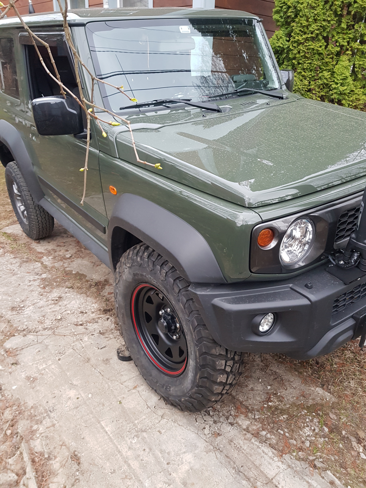

Ребята приветствую!
Кто нибудь это себе ставил? Goodyear Wrangler All-Terrain Adventure With Kevlar 215/80 R15.
Подскажите как встанет с оригинальными пластиковыми подкрылками?
Родная резина меня устраивает,но всему приходит время...а тут есть вариант.

Грабер АТ3 215\75 с подкрылками в самых крайних положениях чуток подтирает подкрылок впереди. Ну, добавь сантиметр к радиусу)

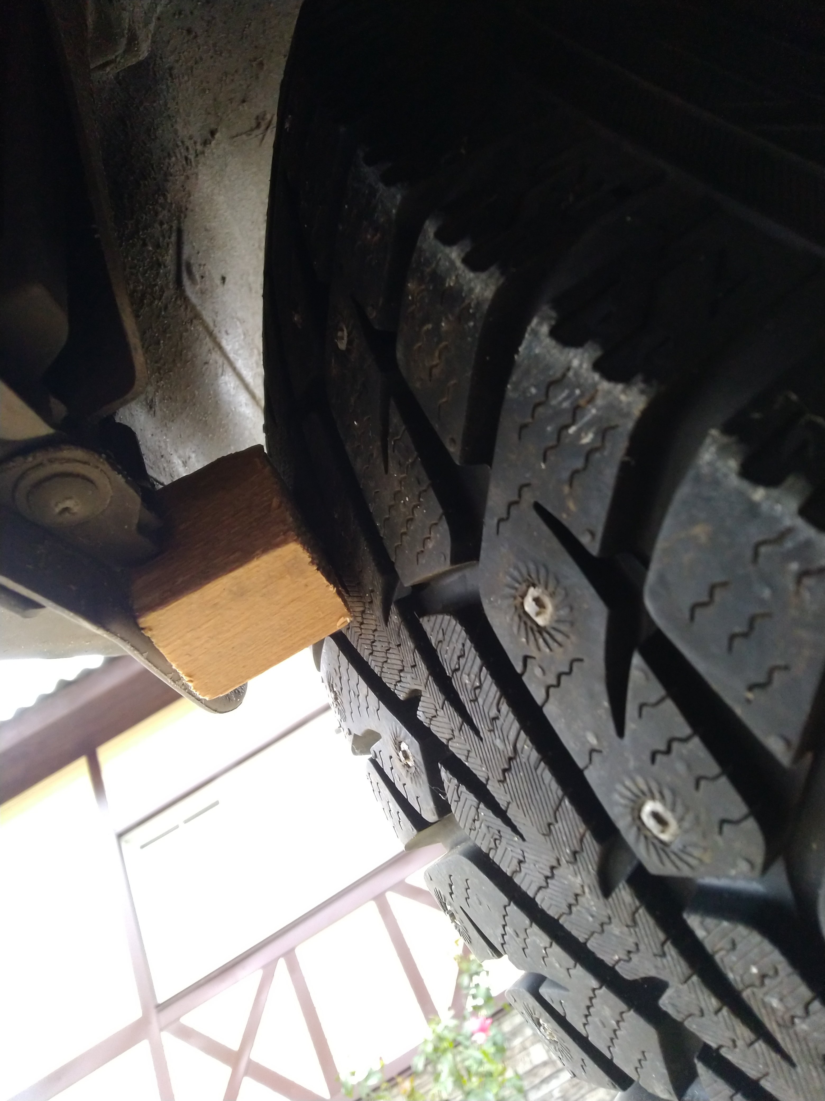

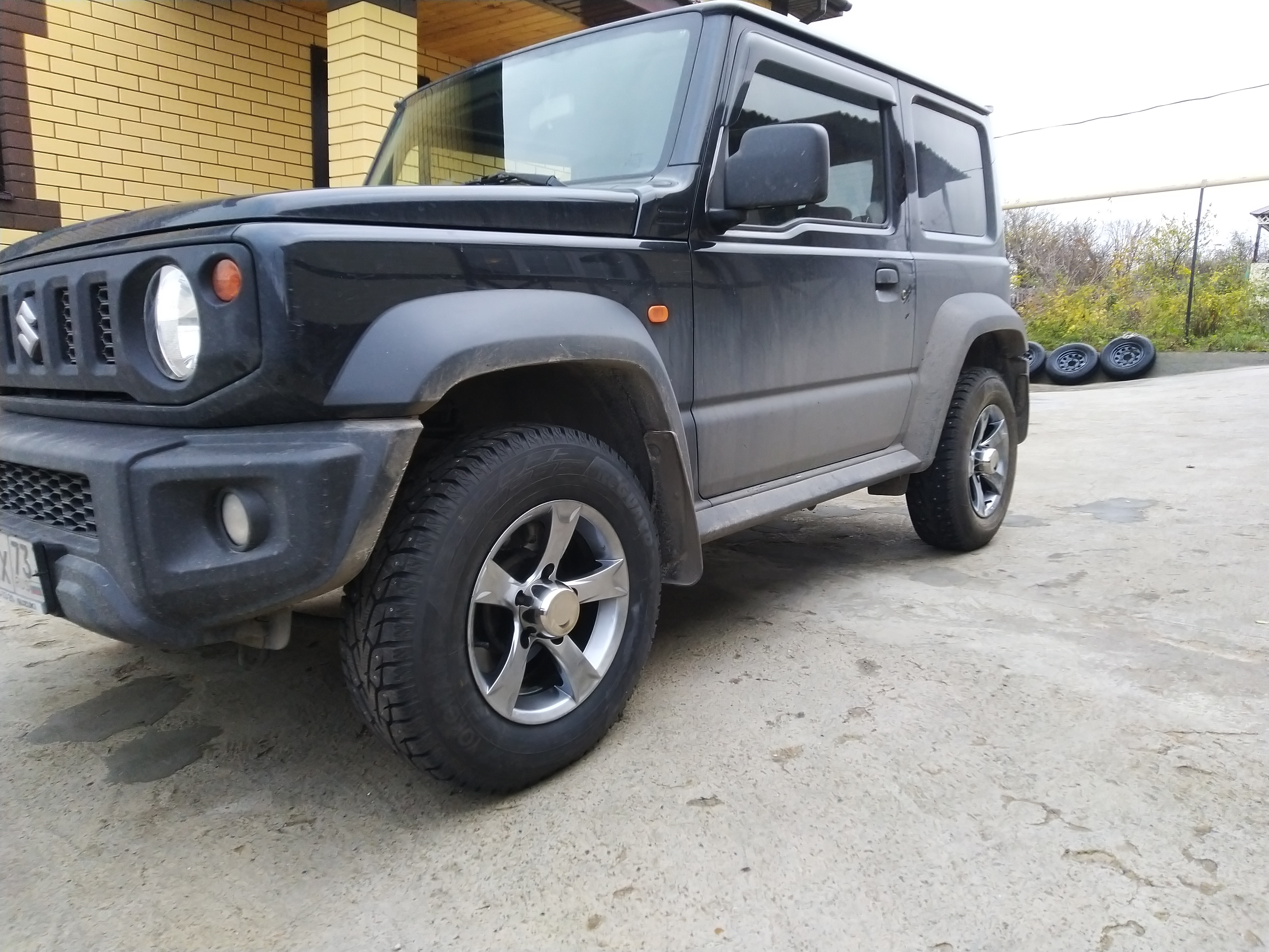

В салоне внагрузку дали зимнюю резину Yokohama Ice Guard 205/75 R15, диски с родным размером подобрать практически не возможно, нашел такие - КиК Триал 6.5xR15 5x139.7 ET5 DIA110.1. Встали хорошо, при вывернутом руле зазор как у родного летнего колеса.

А что там может быть с зазором, когда они радиусом на 2мм ниже штатных?)

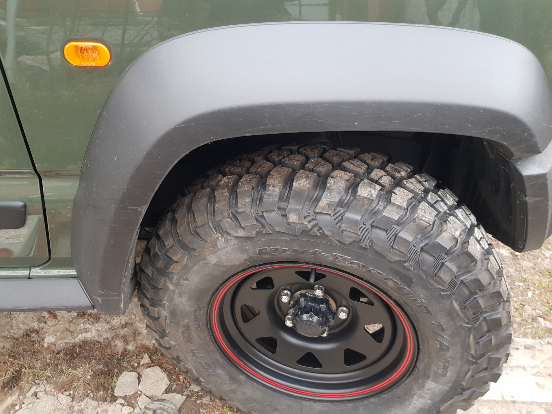

мне Гудричи МТ KM3 выдали в салоне в нагрузку ;) мне нравится
Поддерживаю, купил такие же, всё лето отъездил где-то 30% бездор остальное трасса/город, доволен.
