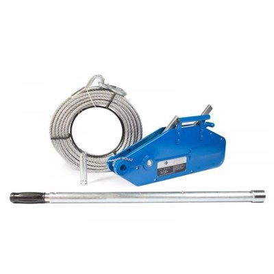

У меня от прошлого джима такого типа в багажнике валяется. Тяговое до 750 кг, обычно хватает. 20 м. троса. Но можно сколько влезет возить. Называется лебедка рычажная тросовая. За 1.5 минуты перекладывается в снегоход. Обычно лебедкой редко пользуюсь. Для моих нужд пока хватает.
