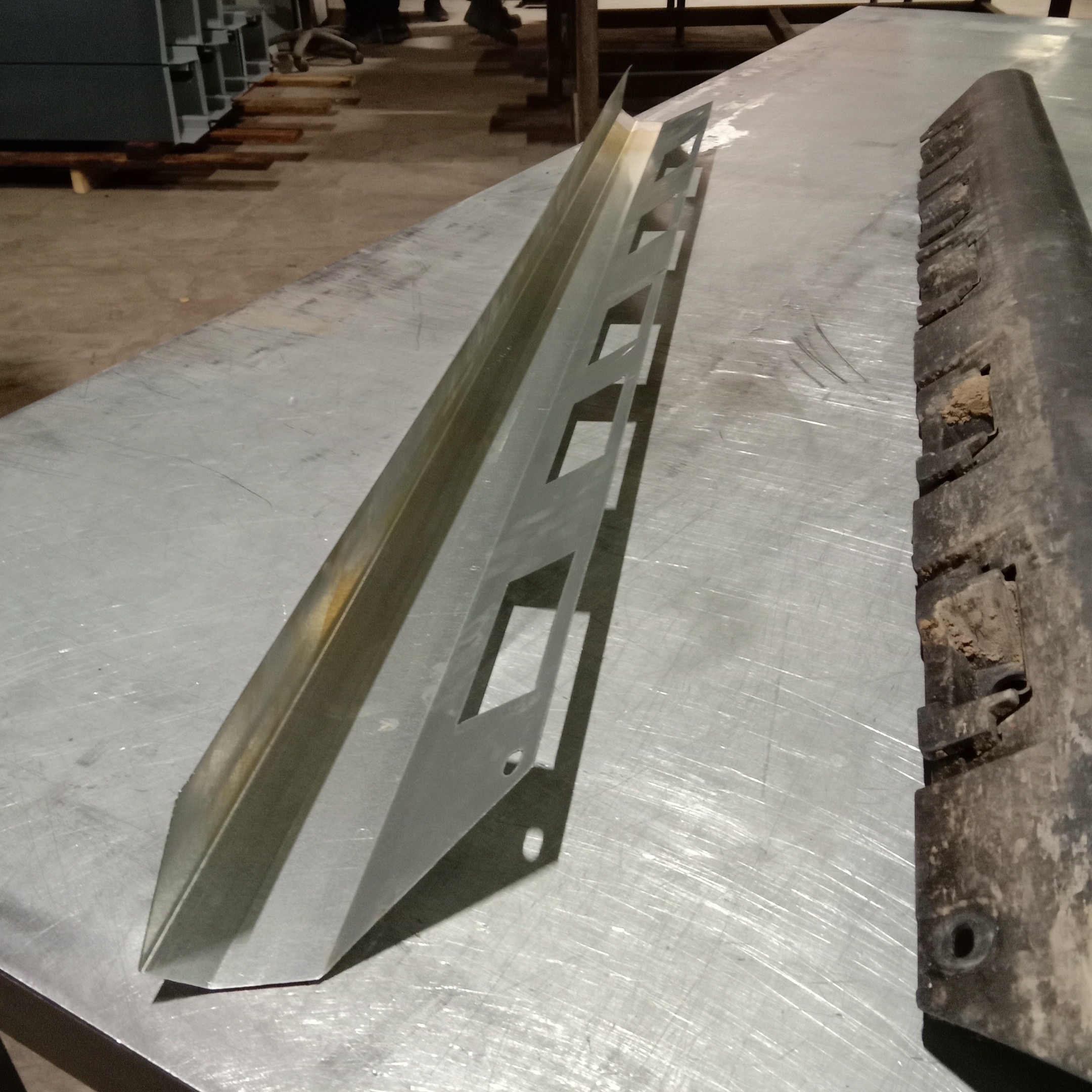

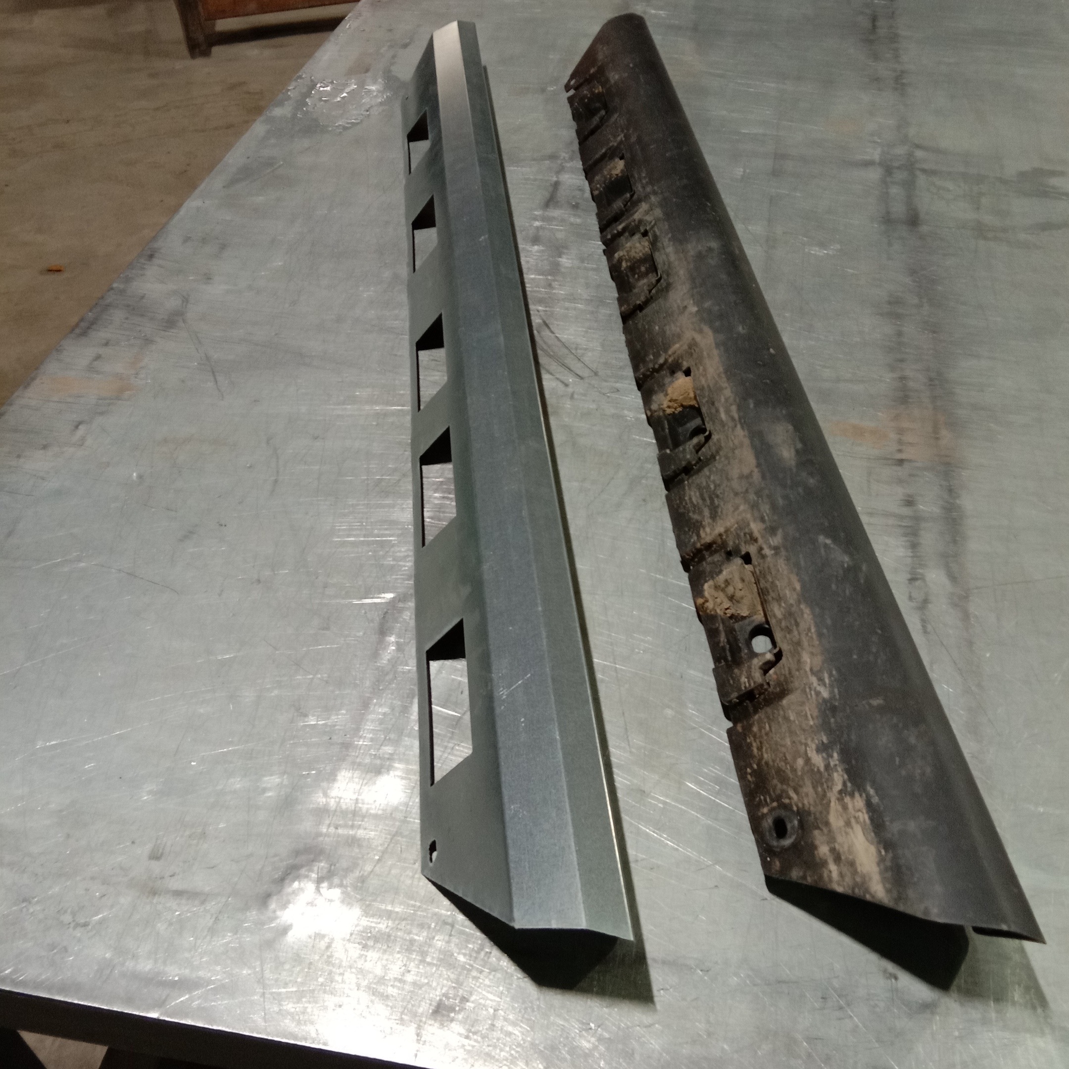

Имея на работе листогибочное Оборудование решил сам себе сделать защитные пороги металлические, которые по форме будут как Пластиковые накладки. Цель защитных металлических порогов это защита при легком столкновение с грунтом. И сегодня без проблем повторил форму родных пластиковых накладок из толщины металла 0,5мм можно клеить на пластик смело и защищать будут, но я хочу сделать не накладки а полную замену родных пластиковых накладок из толщины металла 1,2мм или 1,5мм. Принимайте на обсуждение, помидорами не закидывайте, дельные советы из жизненного опыта с удовольствием прочитаю

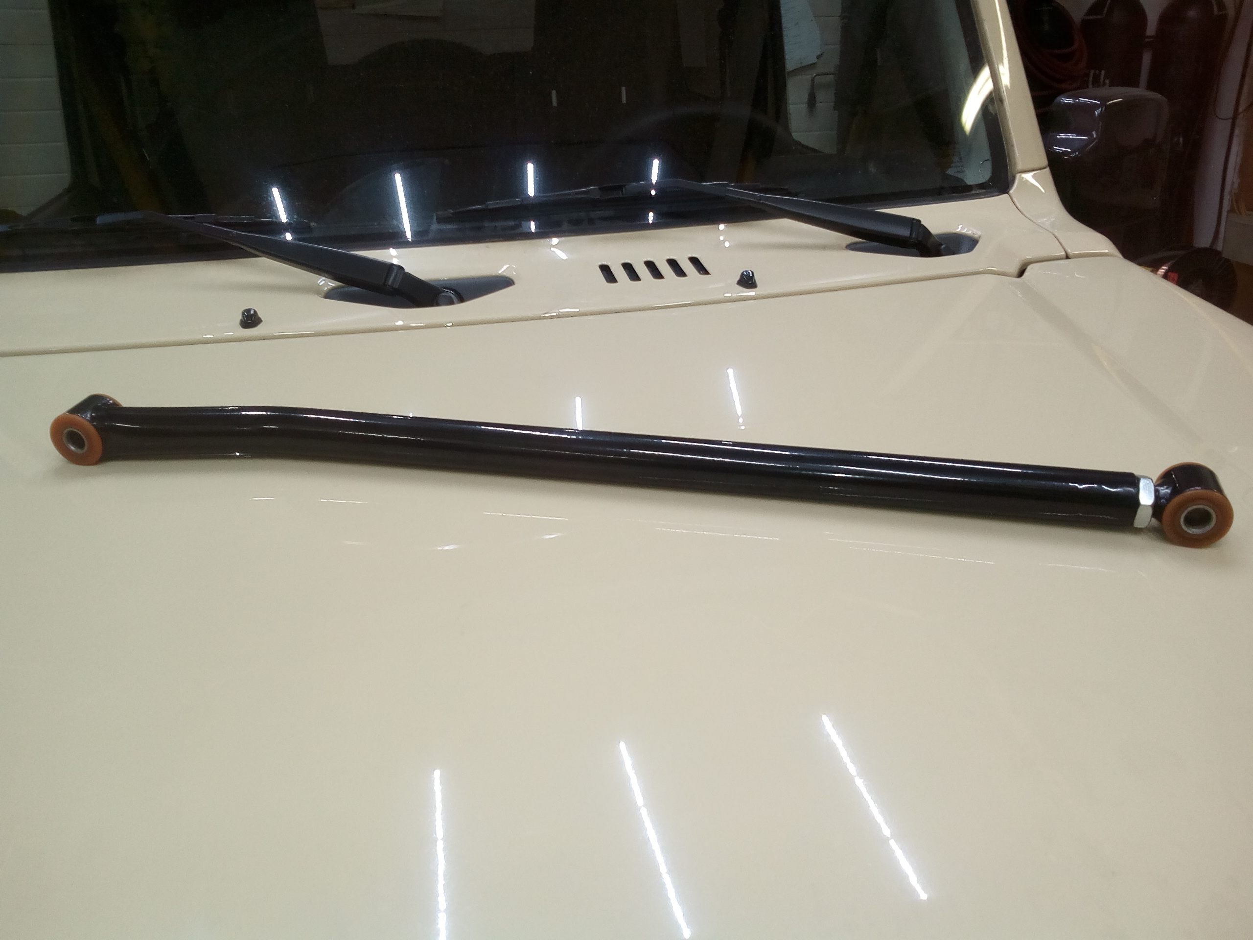

А это для чего нужно?
хороший вопрос , а главное издали начал . Когда поймете что вам надо это https://suzuki-club.ru/threads/90101/ , тогда становится понятно . вкратце конкретно эта тяга отвечает за правильную "геометрию " машины после лифта , добавьте к этому что она крепче заводской и имеет достаточную регулировку для всех размеров лифта ...... ну и я как потенциальный заказчик , проверяю всегда послужной список изготовителя . и тут бинго - можно брать :)

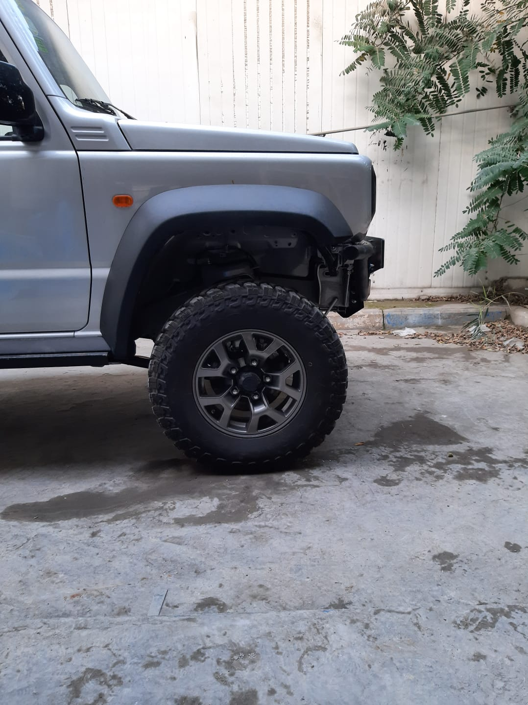

Всем здравствуйте. Кто делал может уже лифт-подвески или боди-лифт. Какие колеса максимально влазят ?
Yarry
28 Август 2019
97
Suzuki Jimny JB74W, BMW X3

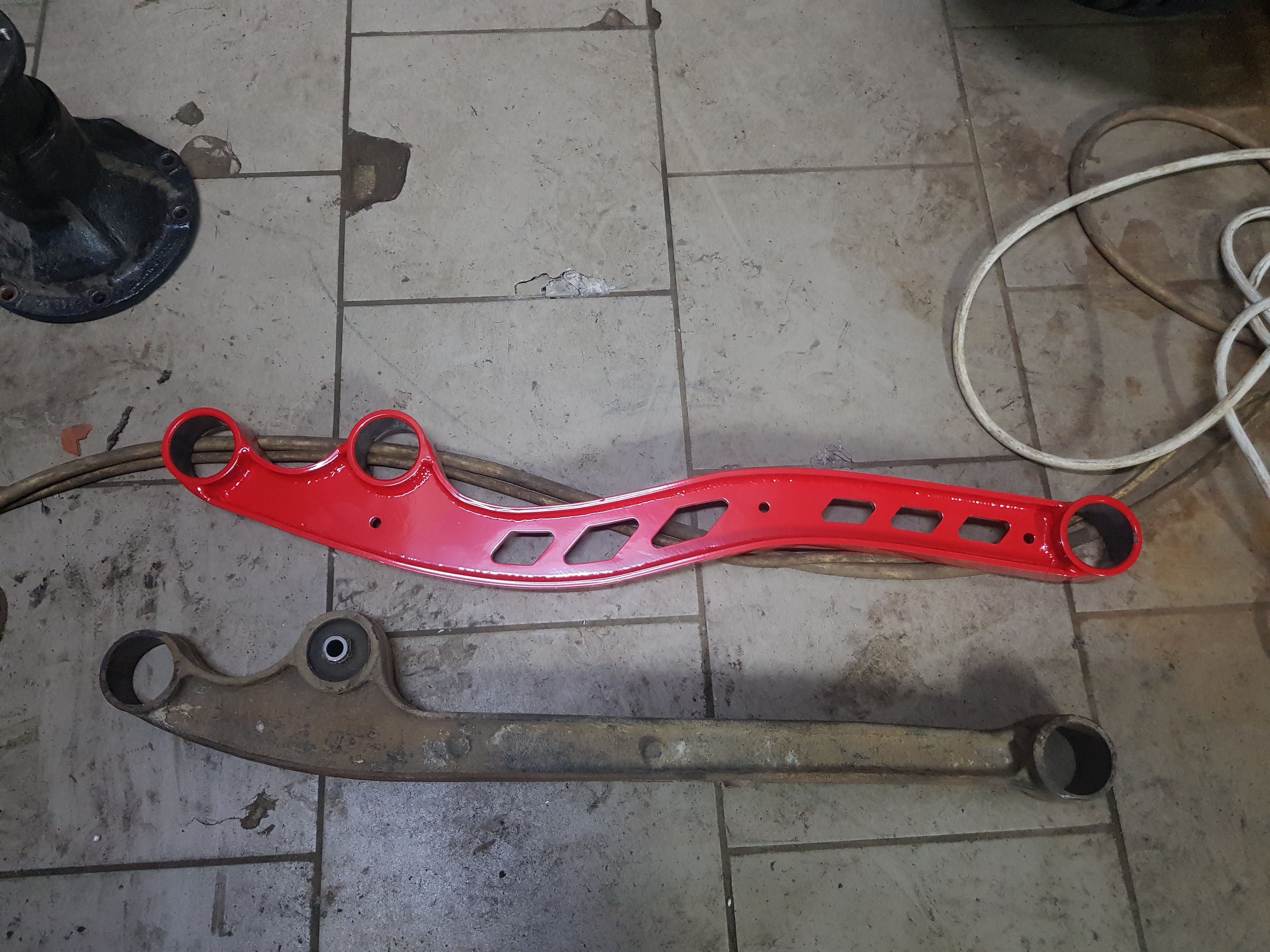

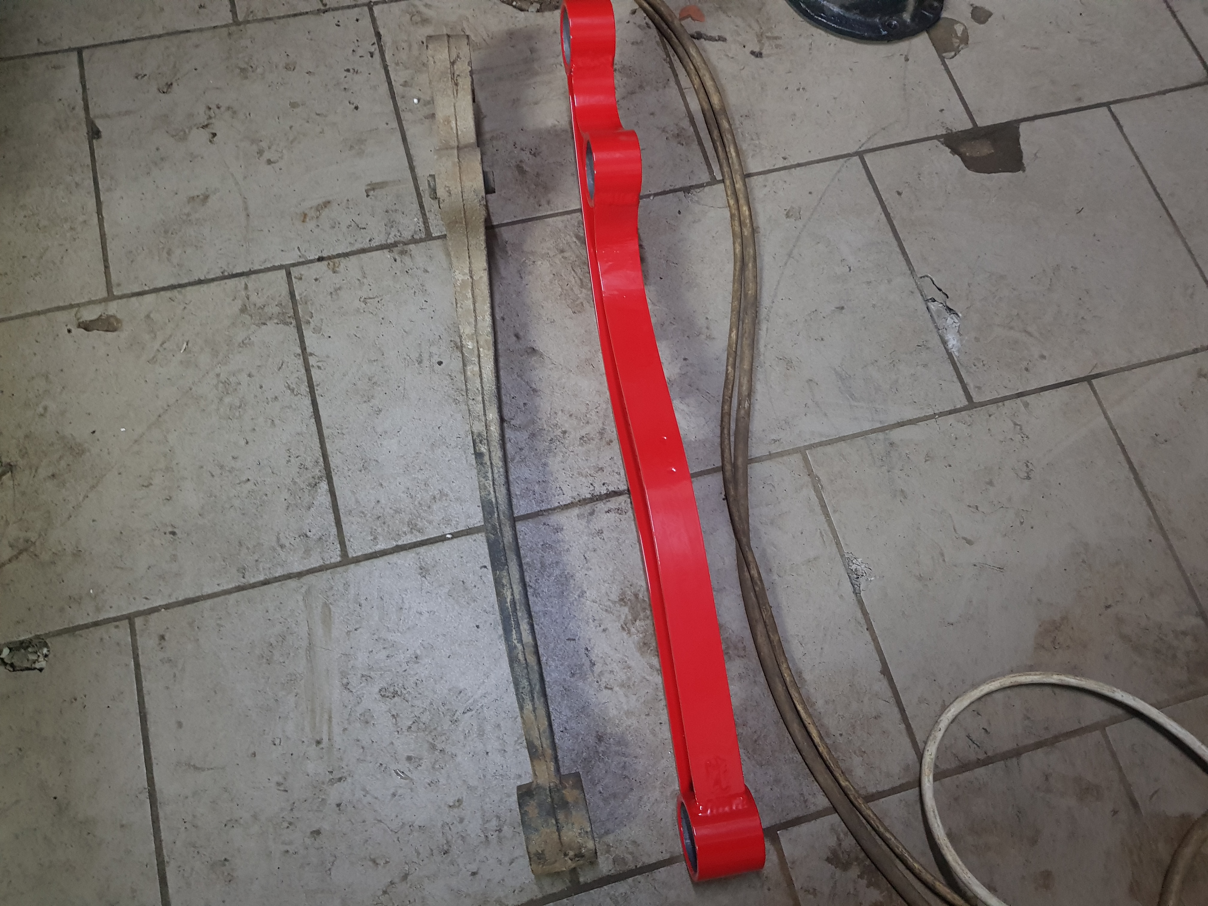

Делаю сейчас небольшой лифт 50 мм с тем, чтобы нормально встали колеса Michelin XZL размером 205/80-R16.
Будут установлены новые "военные" рычаги подвески :)
Как доделаю - сообщу какие зазоры получились.
Yarry
28 Август 2019
97

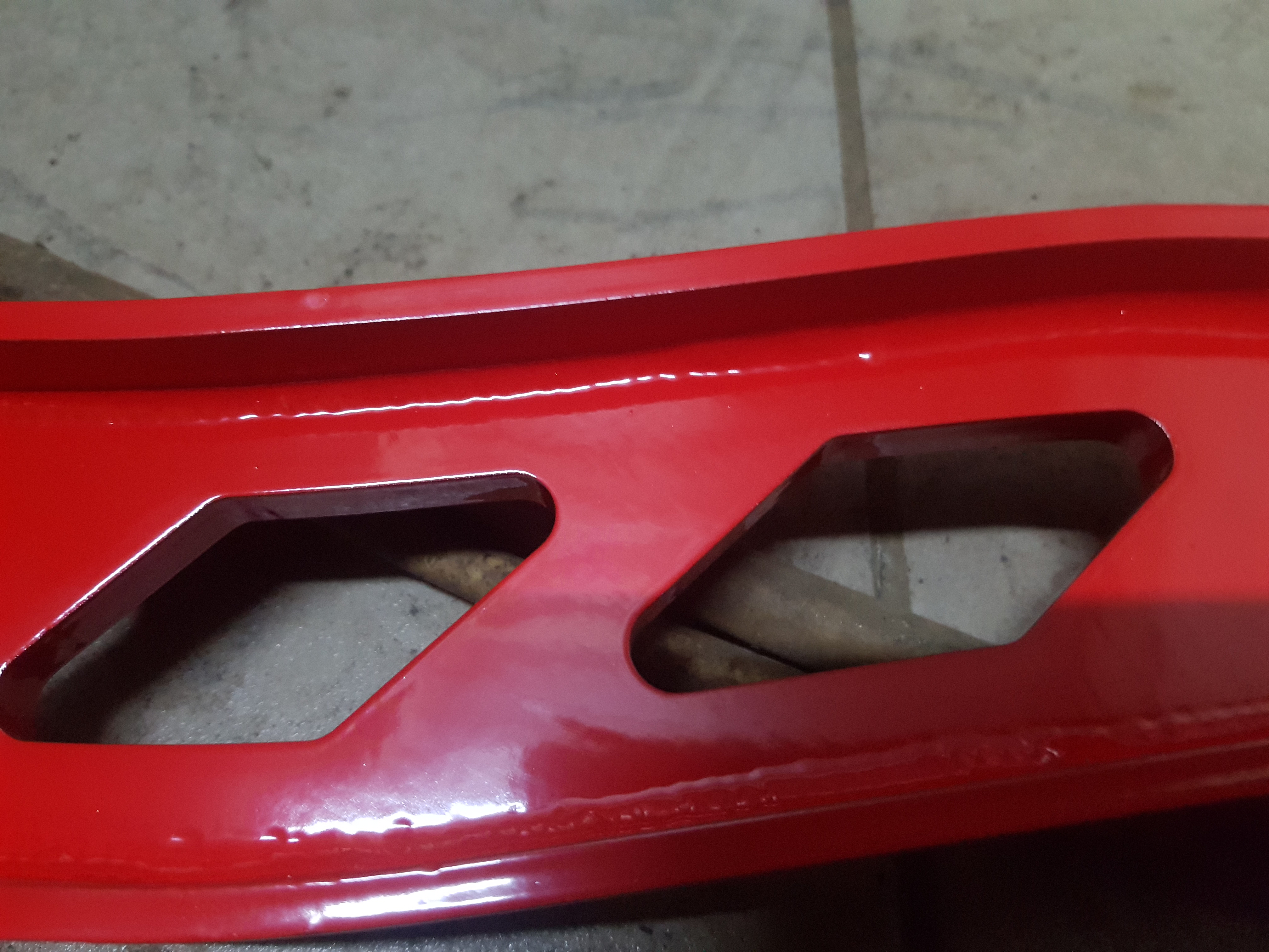

Эти рычаги начерчены и сделаны на заказ. Резка лазером, потом сварка деталей по всей длине в аргоне. Был сделан обмер под мой авто с конкретными аммо и пружинами.... но несколько я знаю, разработчик, пользуясь возможностью, промерял все варианты и предусмотрел несколько вариантов чертежей под разные высоты лифта. Типа, на будущее :)
Сейчас финальная стадия, и, думаю, через пару недель уже смогу описать свои ощущения после этой важной для меня доработки.

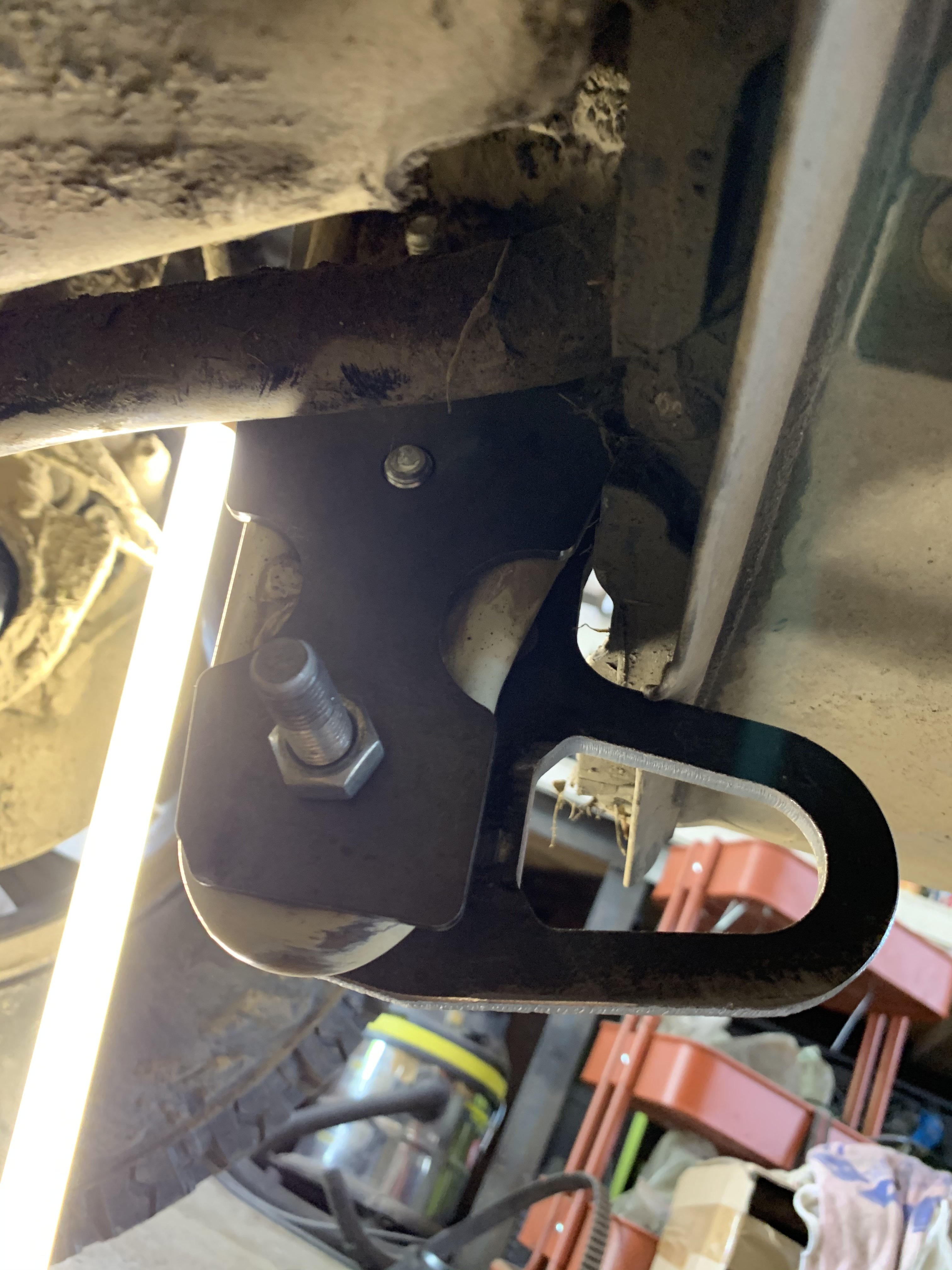

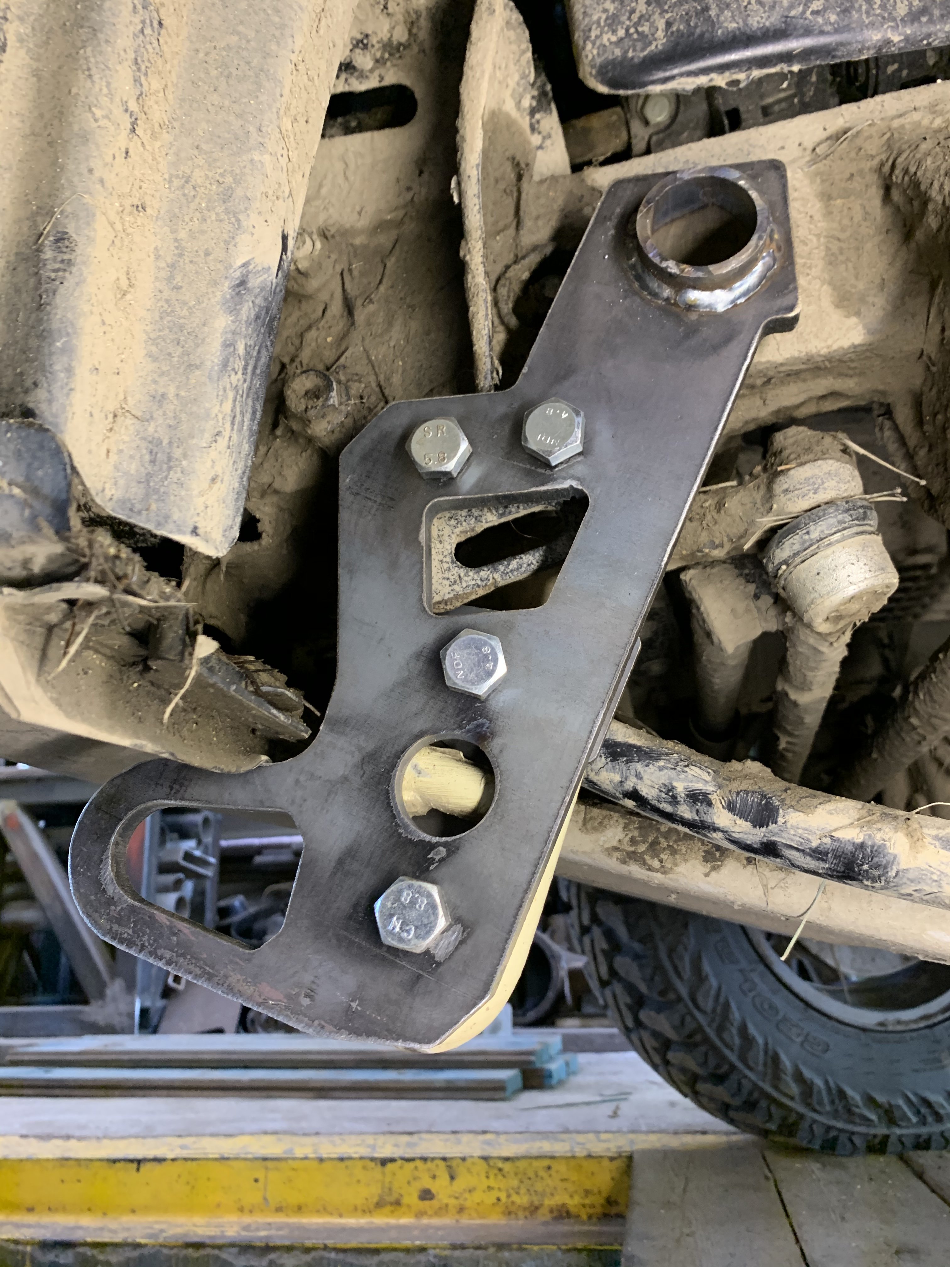

Ох и затянулось. Передняя петля готова, сейчас жду из покраски. Вначале след недели надеюсь установить.
Фото с примерки. Ещё не окончательный вариант, но почти. Крепёж временный. Толщина петли - 10мм. Все в штатные отверстия, без доп дырок и сверлений, под штатный бампер (приминает резинку на бампере специально). На уголь съезда/въезда не влияет. Похожа на японскую от Apio. Ориентировочную цену назвали 4.5тр.
Задние в процессе, но они гораздо проще.
P.S. Машина из леса, поэтому чуток в глине.
Посмотреть вложение 195693 Посмотреть вложение 195694
Чертежами передних петлей не готовы поделиться?
Может у кого есть такие чертежи?
