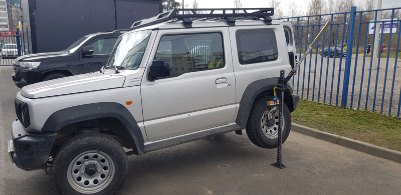

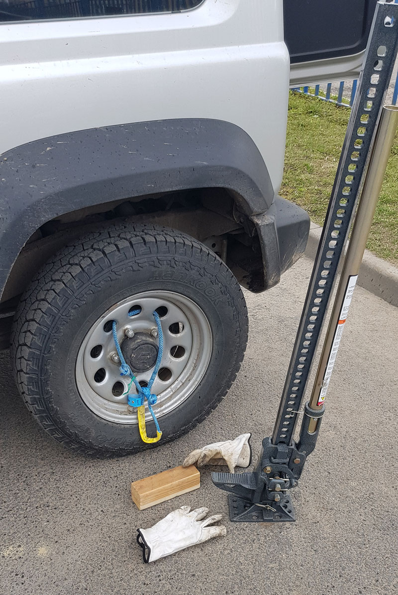

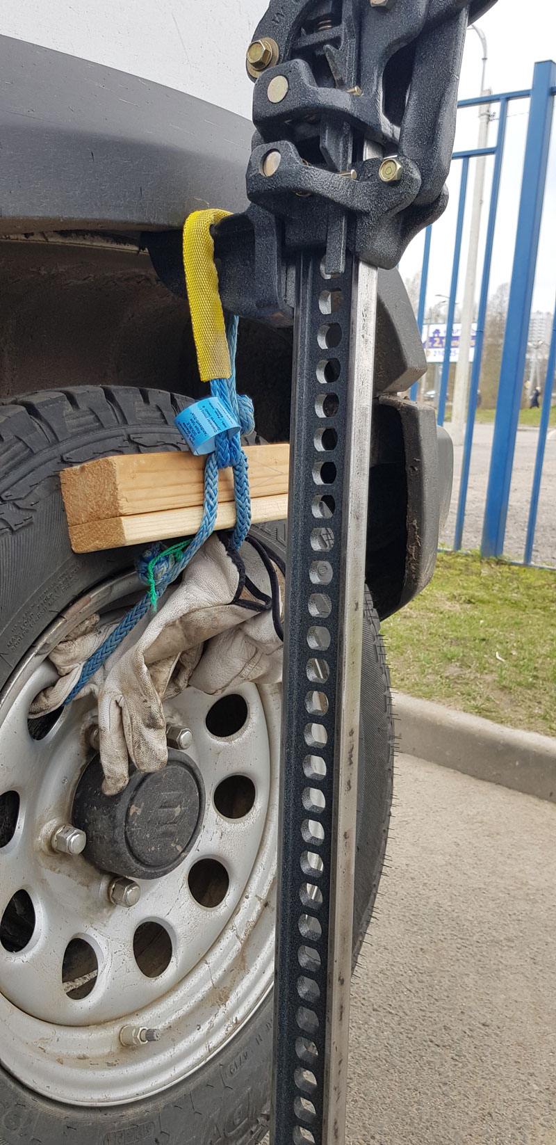

Само крепление для клюва с крючком нужная вещь, а вот крепление с крючками для колеса у меня упирается в диск, а диск (штамповка) боюсь замнется. Тут, деревянная проставка упирается только в резину, есть вероятность разбортироваться, только на очень малом давлении (меньше 1 атм), но для такого случая можно накачать колесо до 1,8 атм. Мягкие шаклы, годятся для всех видов дисков, не то что крючки.я купил таки приблуду для колёс, без неё страшно, что всё с клюва слетит невовремя

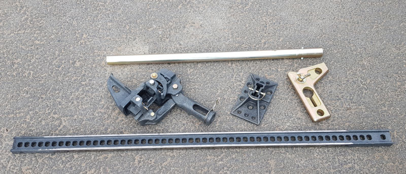

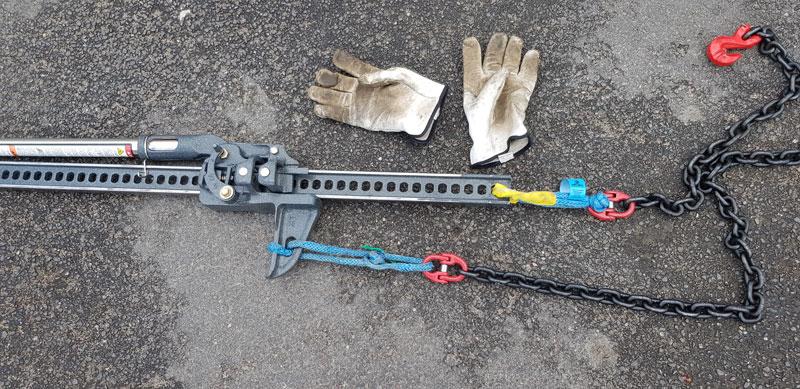

Зря короткий взяли, все равно рейку на багажнике возите. 1.5 метра удобнее и практичнее во всех отношениях. В нормальной грязи домкрат замечательно тонет пяткой и высоты короткого может не хватать. Заранее подумайте о самодельной опоре под пятку в комплект или купите фирменную.Купил реечный домкрат Hi-Lift XT-485, 120 мм высотой. Испробовал мягкие шаклы для подъема колеса! Лучше, чем с фирменной приблудой для подъема колес. Устанавливаю деревянный брусок в покрышку и всё отлично. Единственное, на мягкие шаклы лучше одевать защиту, чтобы острыми краями в отверстии диска не портить шакл (типа желтой рубашки на шакле которая в клюве джека). Пока использовал кожаные перчатки.
Зачем возить рейку 1,2 метра на верхнем багажнике, когда она хорошо помещается перед задними сиденьями по ширине.Зря короткий взяли, все равно рейку на багажнике возите. 1.5 метра удобнее и практичнее во всех отношениях. В нормальной грязи домкрат замечательно тонет пяткой и высоты короткого может не хватать. Заранее подумайте о самодельной опоре под пятку в комплект или купите фирменную.

Под каждым словом подписываюсь. Мне ещё с П4 одного раза хватило. Обошлось замятым расширителем. С тех пор, как новый в гараже живёт. Всё никак не собирусь на Авито выставить.... В не идеальных условиях домкратом машину повредить досадно, некоторые и себя умудряются, тем более если опыта нет обращения с такими вещами. На асфальте все легко получается, в грязи будет несколько иначе.
Сначала думал, что буду возить рейку на верхнем багажнике, но в машине нашлось для неё место. Испытал и в грязи. Меня работа хайджека устраивает.Вы сами написали, что рейку возите на багажнике. Далее себе противоречите.
Полешко под пятку не советую, но можно всеВ неидеальных условиях домкратом машину повредить досадно, некоторые и себя умудряются, тем более если опыта нет обращения с такими вещами. На асфальте все легко получается, в грязи будет несколько иначе.
