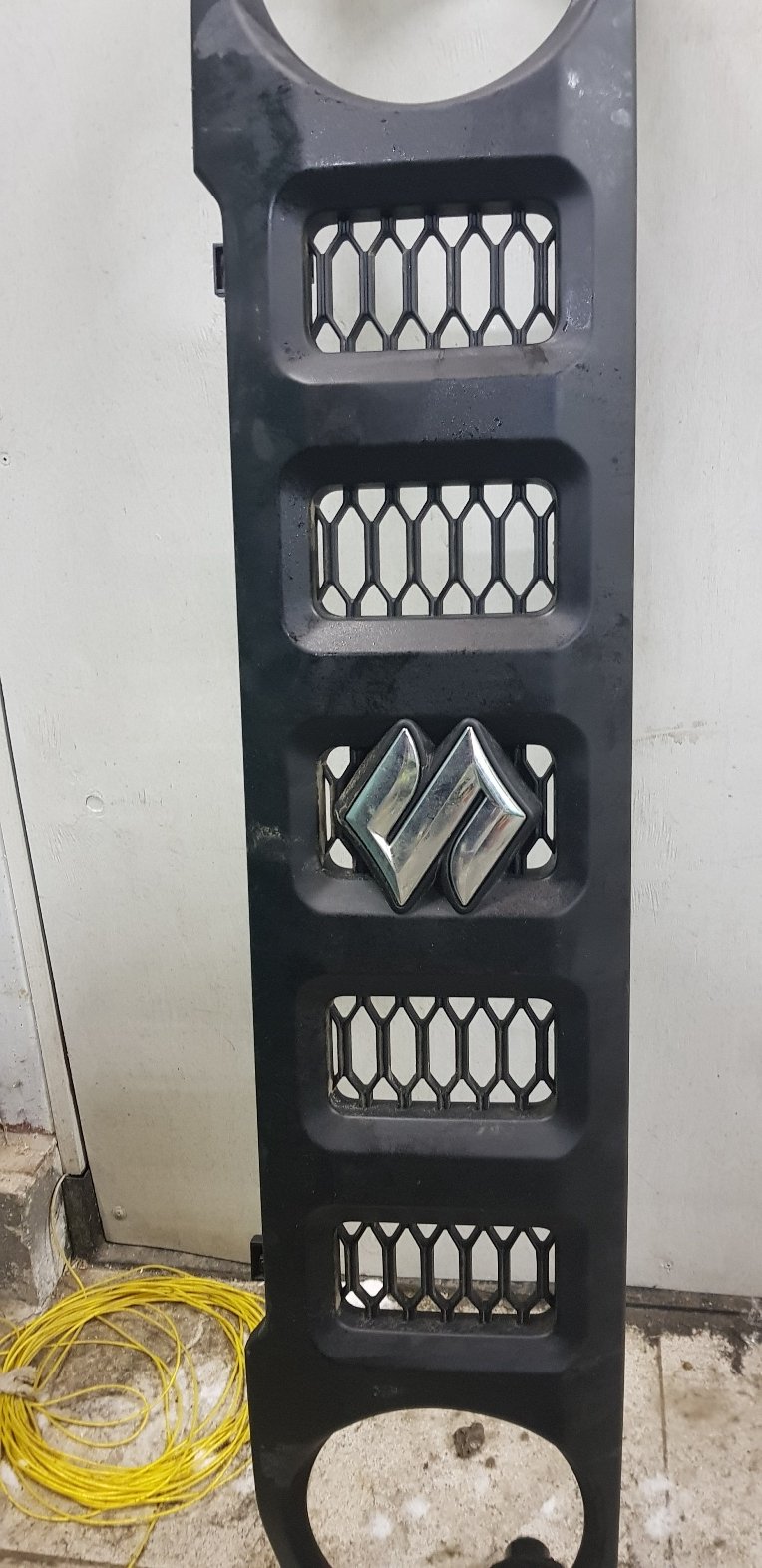

Защитил наконец радиатор от камней, но сетку ставил не на эту решетку:
У меня на нее остатка от второй машины не хватало. А тратить еще полтораху - жаба душит :)

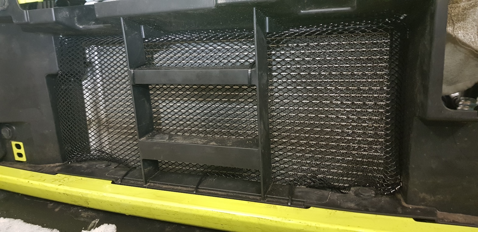

Поэтому поставил на следующую (в сторону двигателя) рамку - она сильно меньше размером:
Вот так в итоге выглядит:

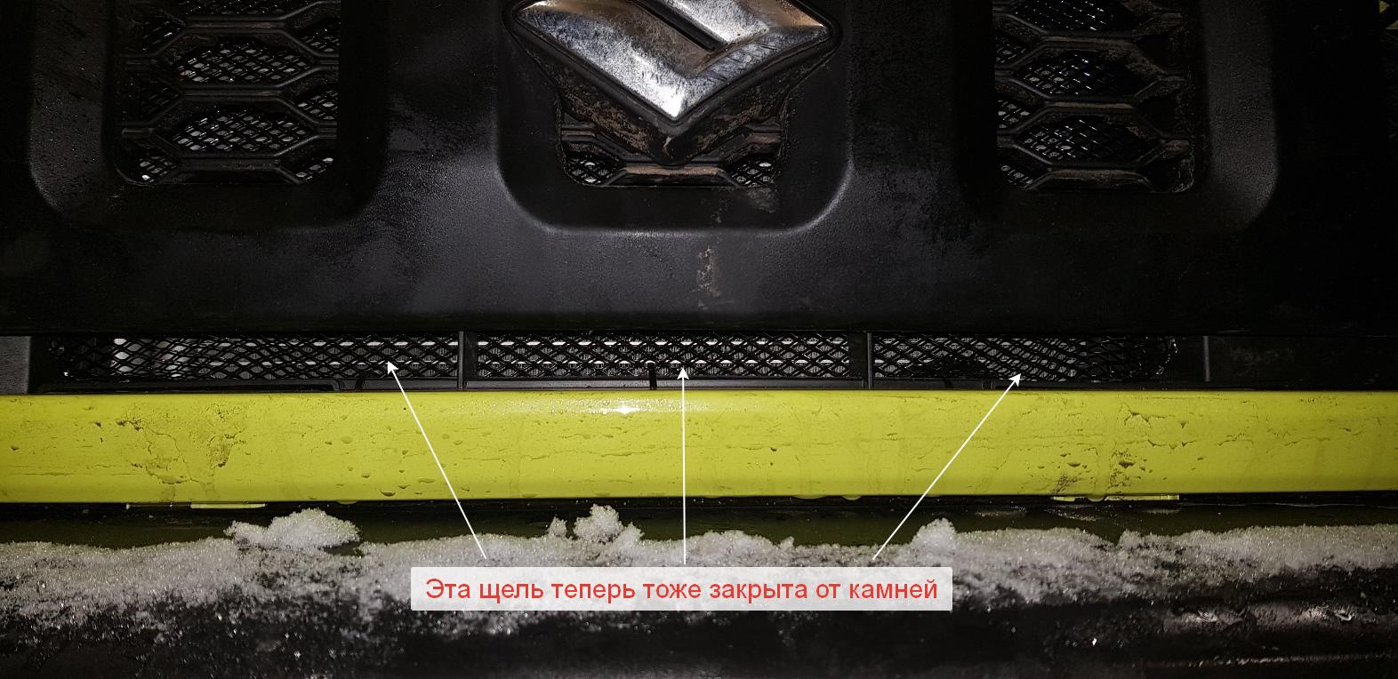

А приятный бонус в том, что нижняя щель, которая обычно остается незащищенной, теперь тоже закрыта:

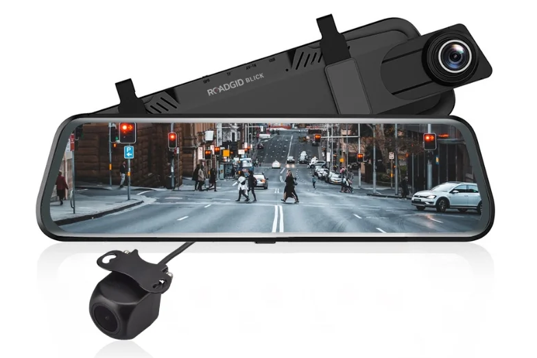

Вот он. https://www.dns-shop.ru/product/9e6e67f1957e3332/videoregistrator-roadgid-blick-wifi/
Не без недостатков, конечно, за такие-то "деньги". ) В режиме "зеркало", когда гаснет изображение, идет небольшая засветка всего экрана. Поэтому в темноте зеркала, считай, и нету. Но при таких лопухах по бокам - неудобств не ощущаю.

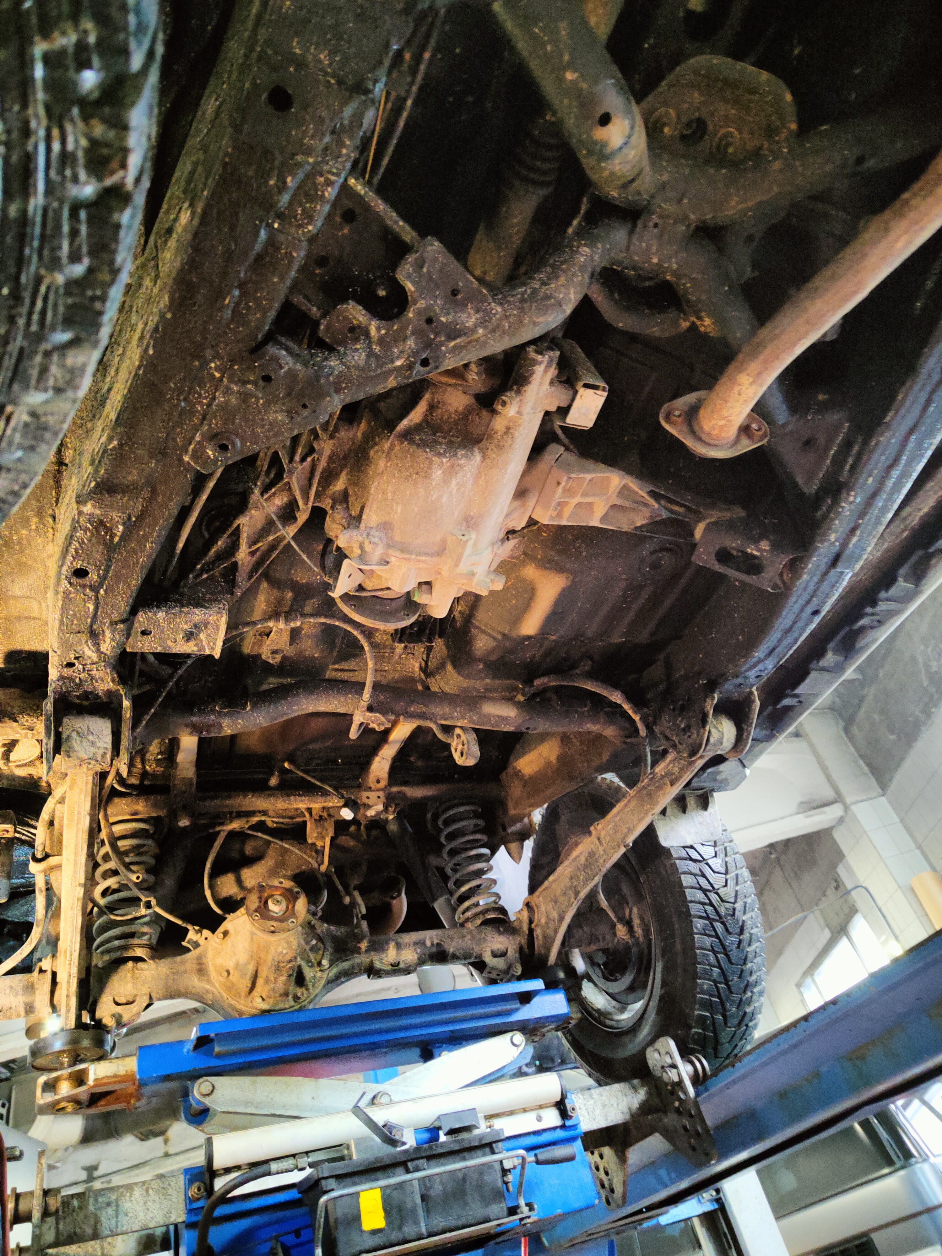

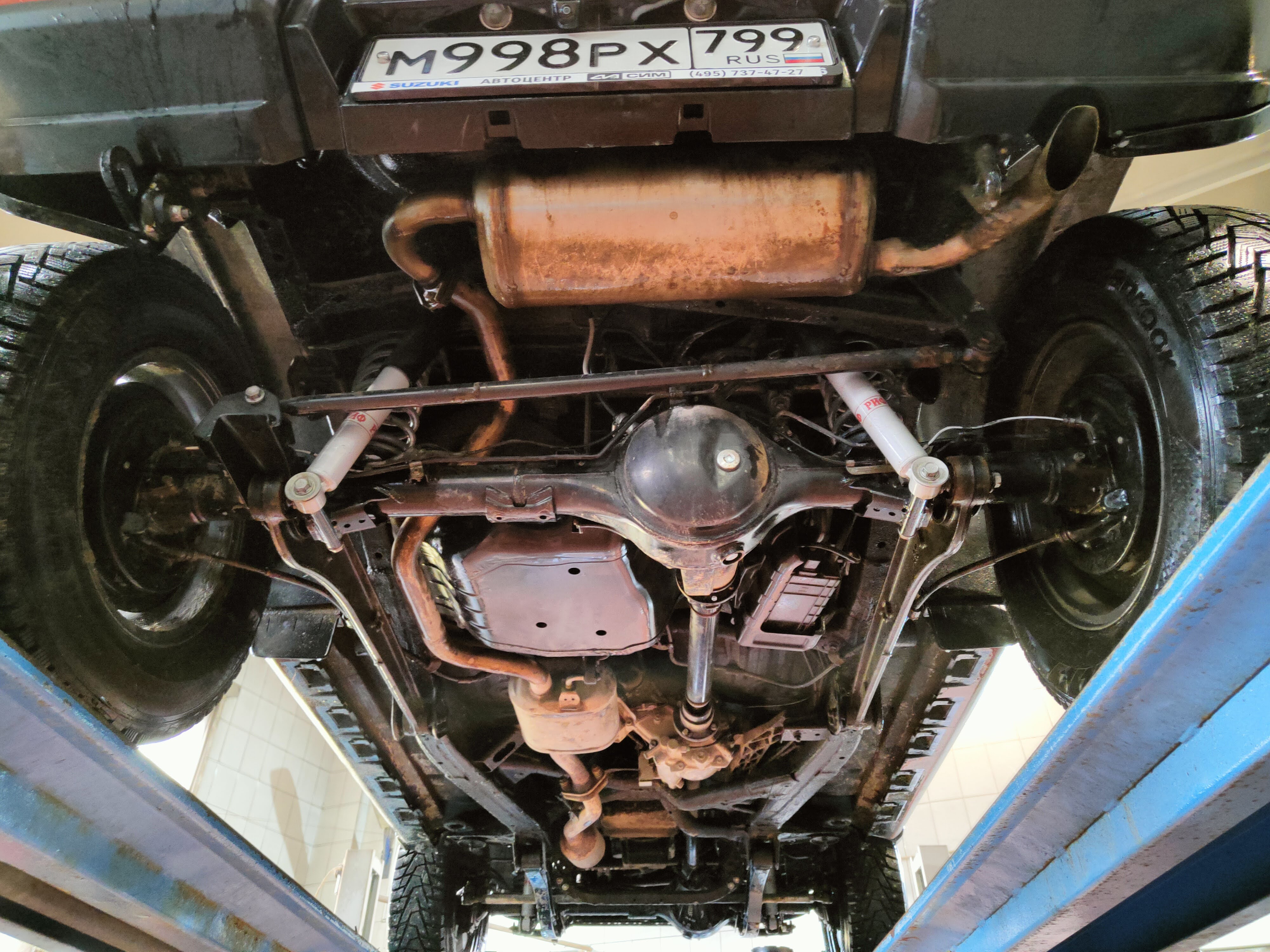

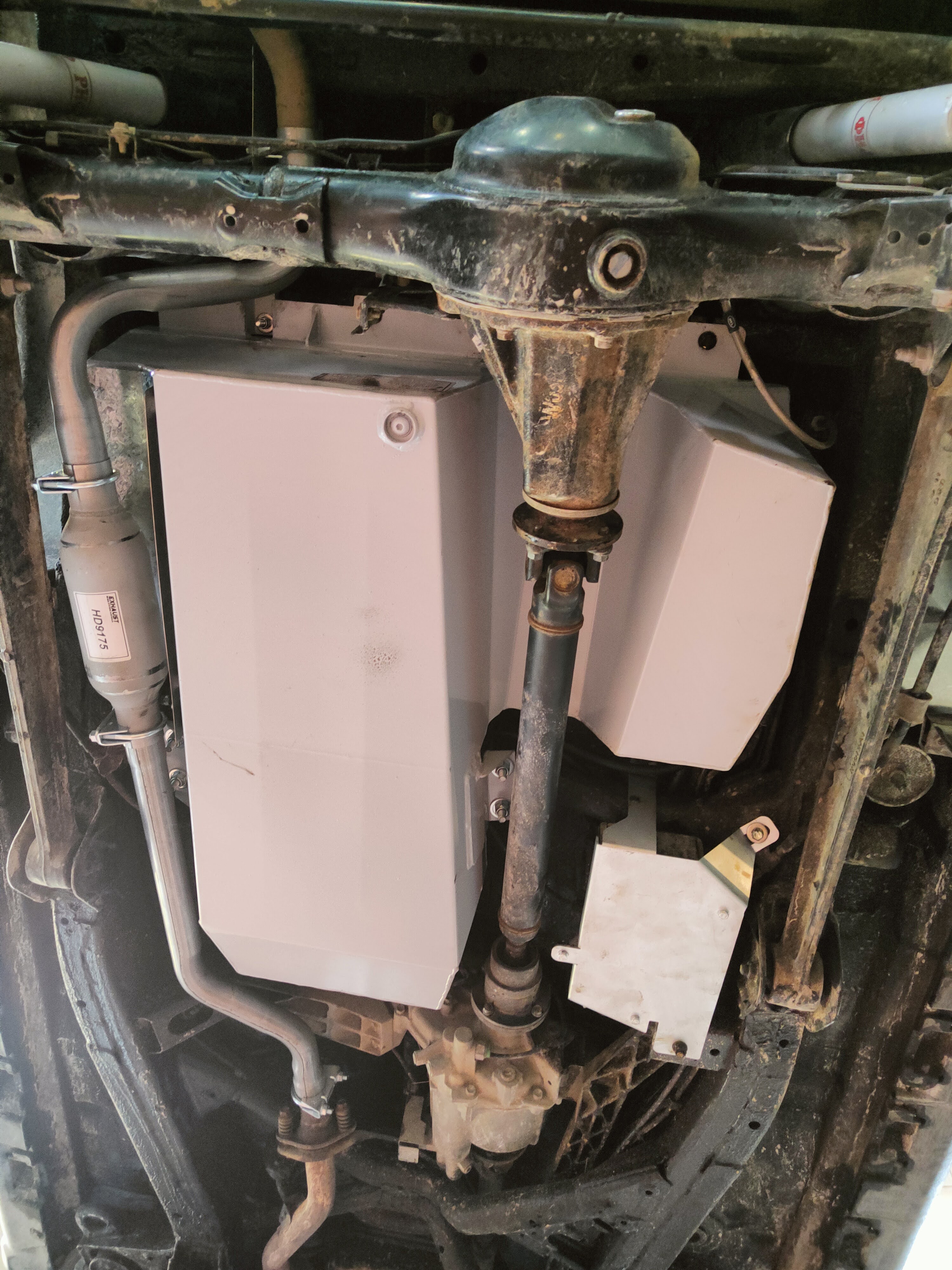

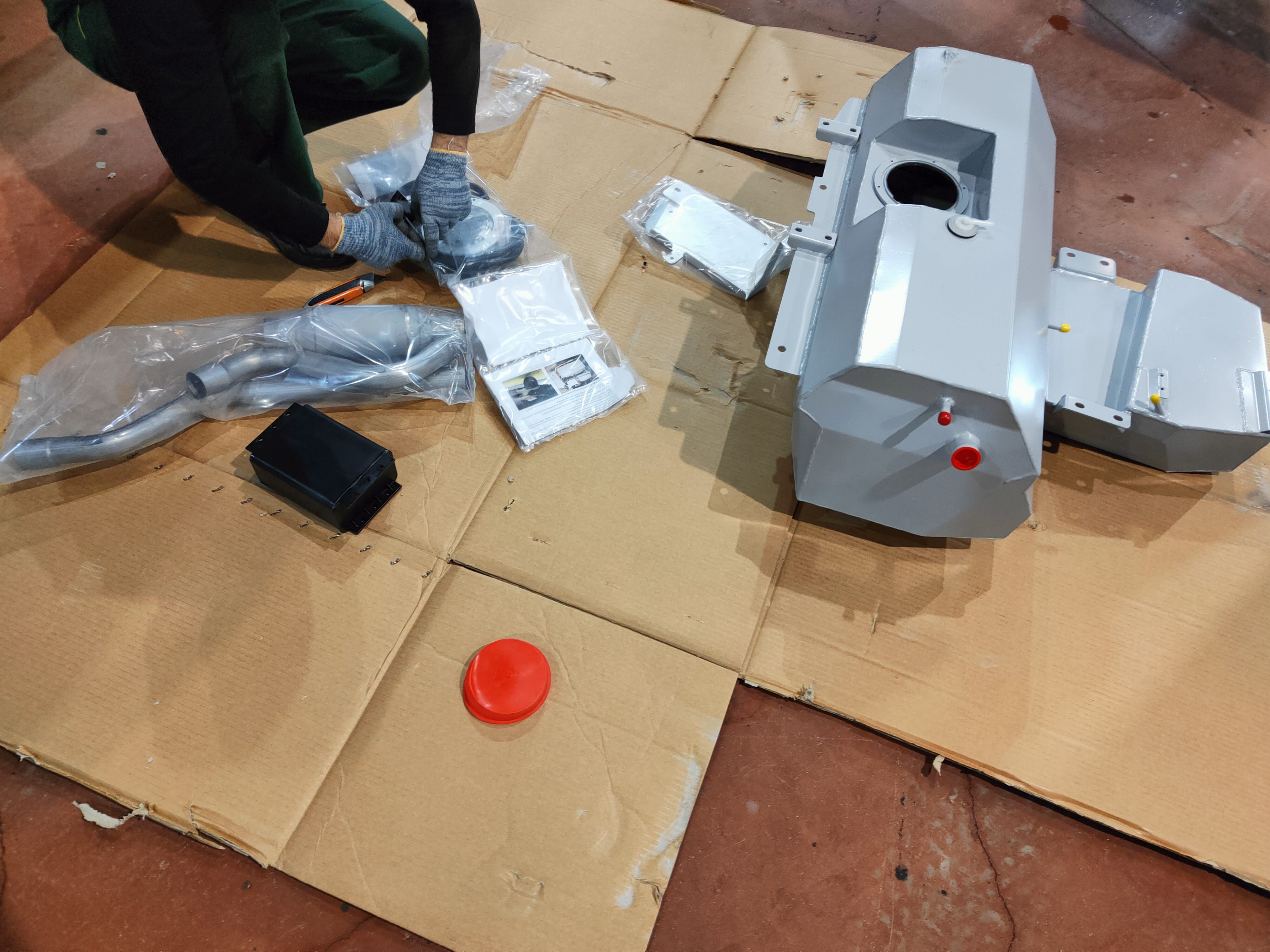

Успел прийти мой бензобак на 80л из Австралии, вчера поставил. Вот фотки процесса.
Посмотреть вложение 203548 Посмотреть вложение 203549 Посмотреть вложение 203550 Посмотреть вложение 203551
а как соединяются эти резервуары в нижних точках? (ну или - как топливо перетекает к насосу из соседнего резервуара?)
Николай В
19 Октябрь 2020
181
74
SUZUKI Jimny GLX
Они соединены трубкой, я так понимаю, что по этой трубке бензин перекачивается из маленького в большой под действием разряжения в большой части бака, хотя могу и ошибаться конечно.
Может у производителя на сайте сможете что-то понять :)
Реакции: Antinius
Николай В
19 Октябрь 2020
181
74
SUZUKI Jimny GLX
При крайне-верхнем положении артикуляции балки моста - кардан/корпус редуктора точно не достают до бака?..
Думаю нет, я бы услышал :)
Австралийцы наверно всё просчитали, я надеюсь :)
Подскажите как решается вопрос калибровки датчика топлива после установки? Есть какие-то инструкции производителя?
Калибровку не делал, инструкции производителя отсутствуют. Так на глаз определяю, одно деление - чуть больше 100 км хода. На цифры можно вообще не смотреть :)

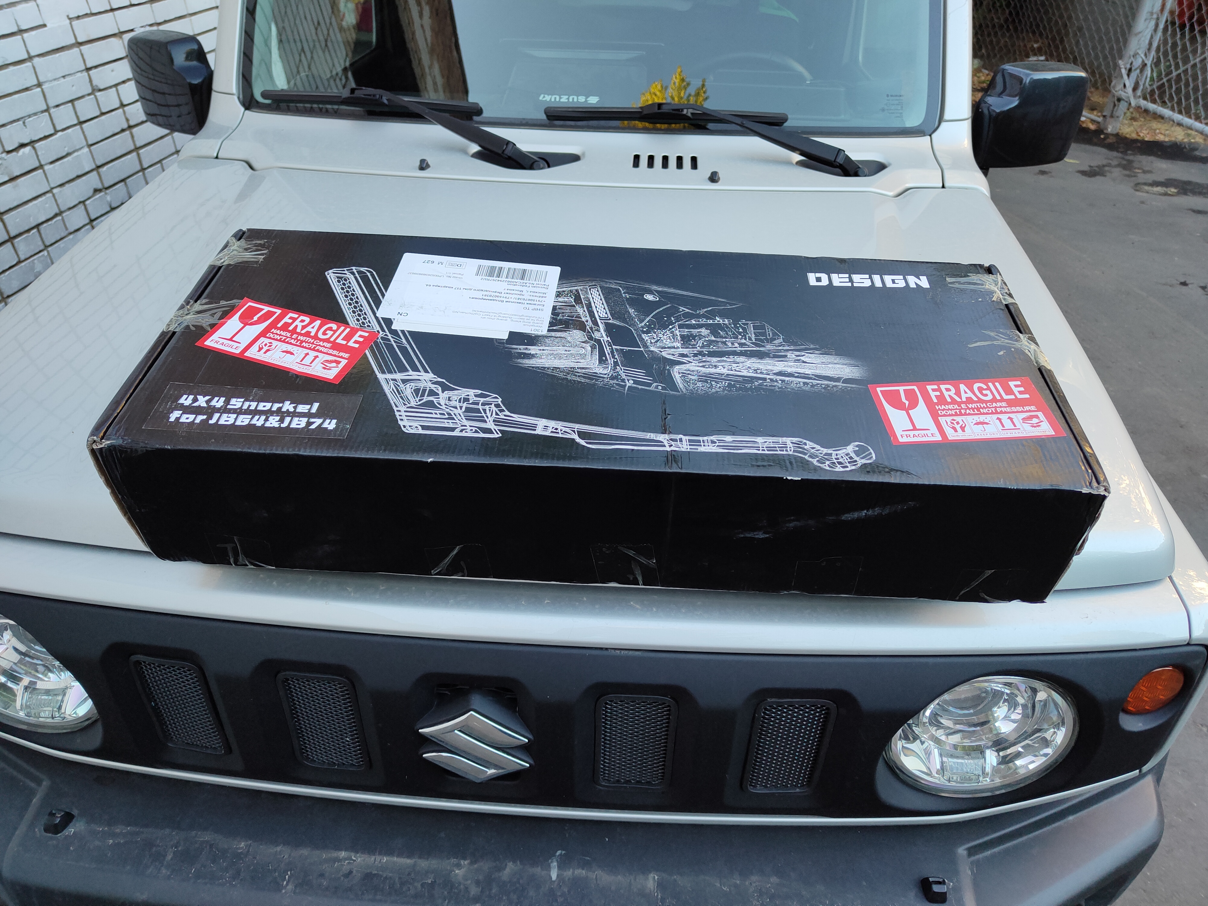

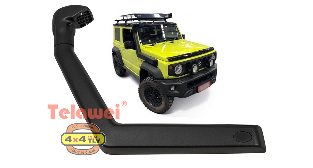

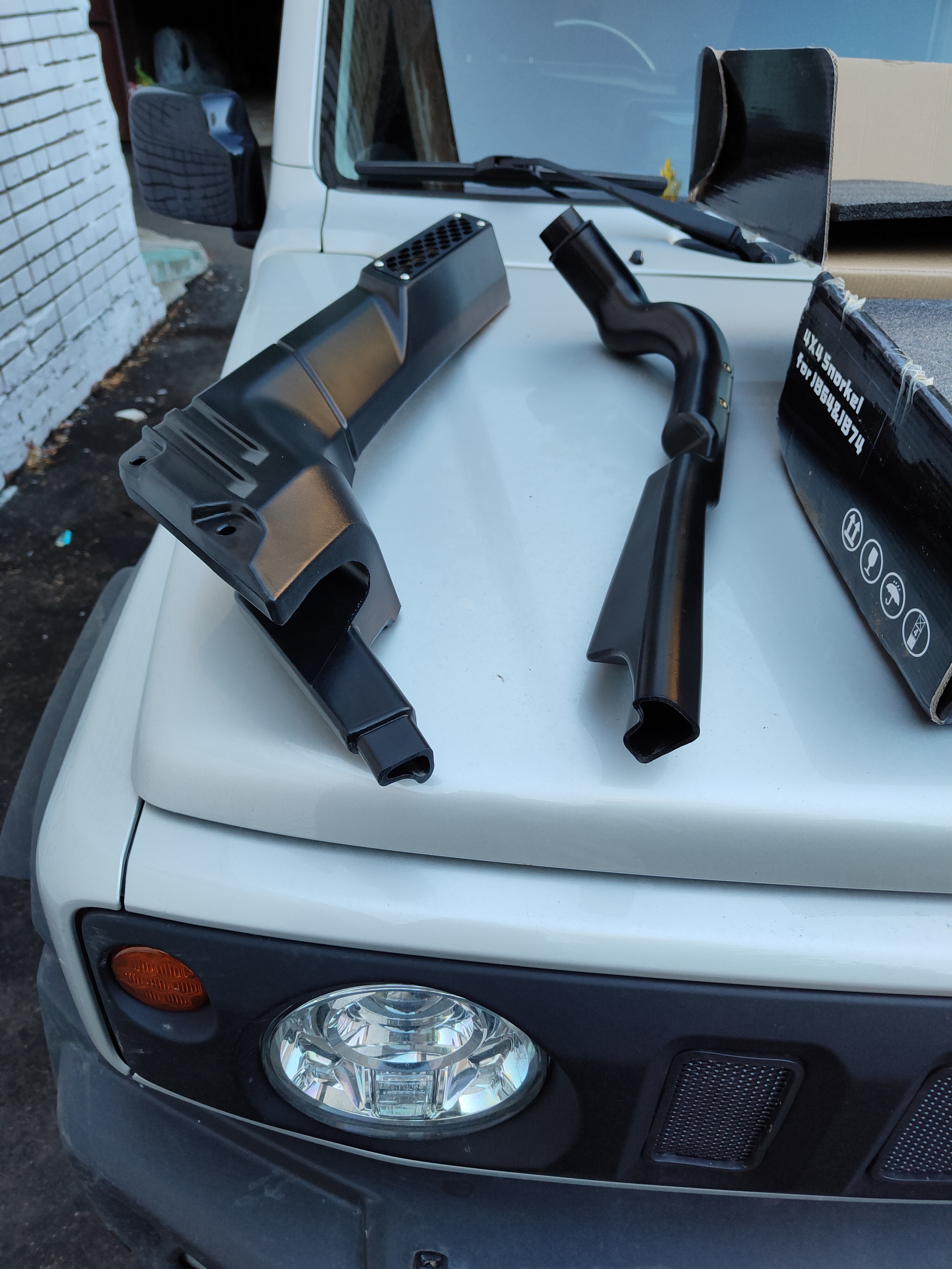

Приехал мне шноркель из Китая, ещё не ставил. С виду сделан хорошо, единственно смущает не большое сечение трубы.
Посмотреть вложение 204547 Посмотреть вложение 204548 Посмотреть вложение 204549
Выглядит зачетно.Как поставите-напишите.Тоже интересен этот девайс.
Не дождался Николая, тоже заказал этот шноркель, получил и поставил. Проблем особых не было, всё подошло четко – в комплекте есть необходимый крепеж и инструменты. Сечение трубы расширил насколько возможно. Понравилась, что не нужно ничего сверлить, резать – и при желании всё можно вернуть как было.
Кстати, такой конструкции больше не будет. В новом исполнении китайцы изменили конструкцию подводящего патрубка увеличив диаметр и применив вместо жесткого воздуховода пластиковую гофру.
