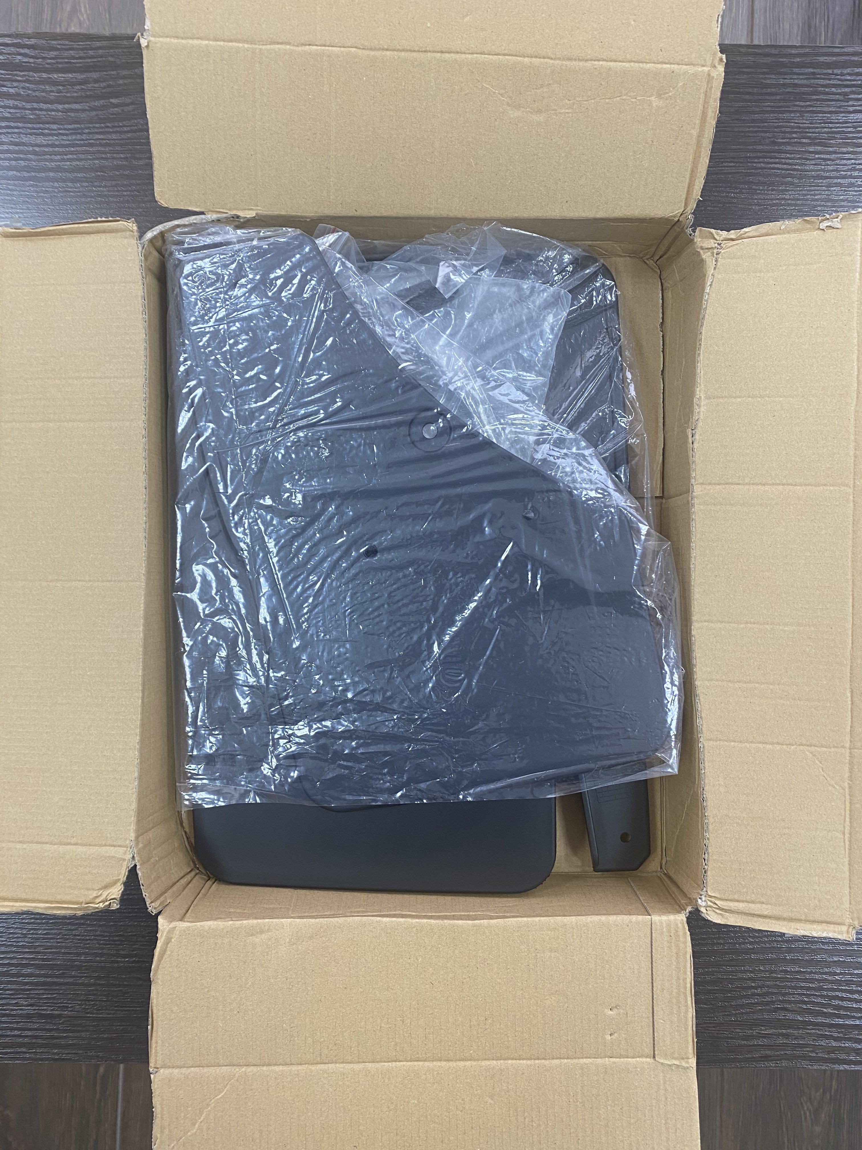

Заказа сегодня вот эти брызговики: https://aliexpress.ru/item/10050016...016463697.1608319039&sku_id=12000016975421348
Надеюсь будут нормальными - а то конечно без них сильно машина загрязняется и стыдно сзади идущие автомобили...

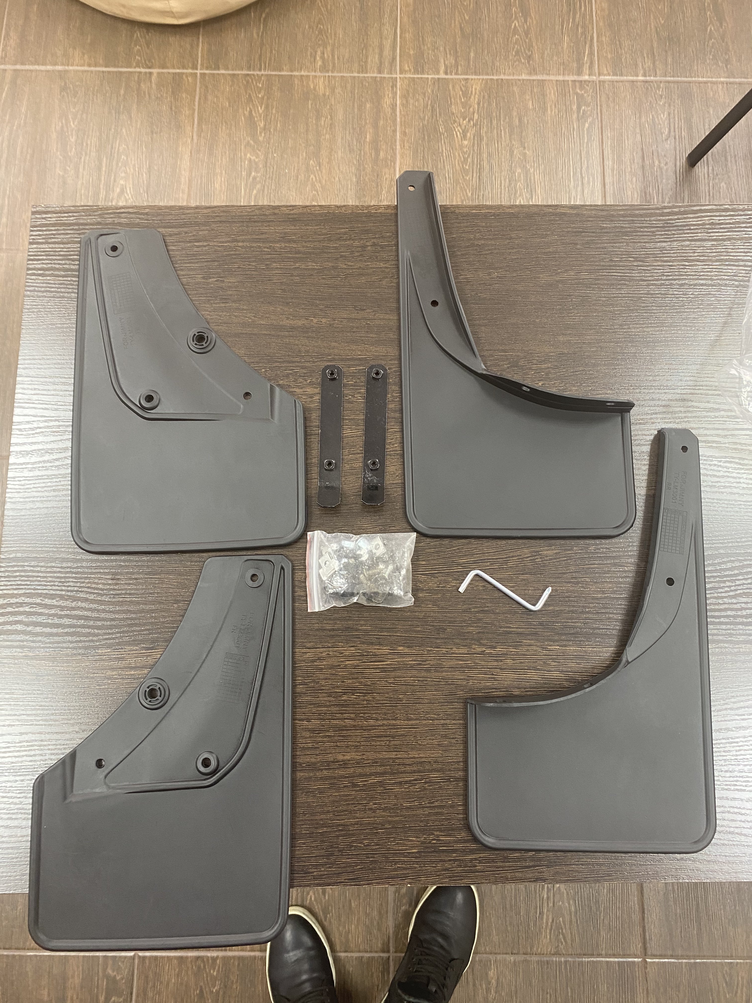

Получил бразговики, на вид хорошего качества, в комплекте куча крепежа и даже какие-то закладные. Осталась поставить)

В общем борода с установкой этих брызговиков, не зря в комплекте идёт миллион закладных и крепёжей. Инструкции по установке в комплекте нет, продавец с Али инструкции тоже не видел, но удалось найти на Ютюбе видео по их установке: кажется фаркоп установить проще, чем их. А у меня ещё и подкрылки стоят и установка совсем усложняется... Вот инструкция:
Смотреть с 25:20

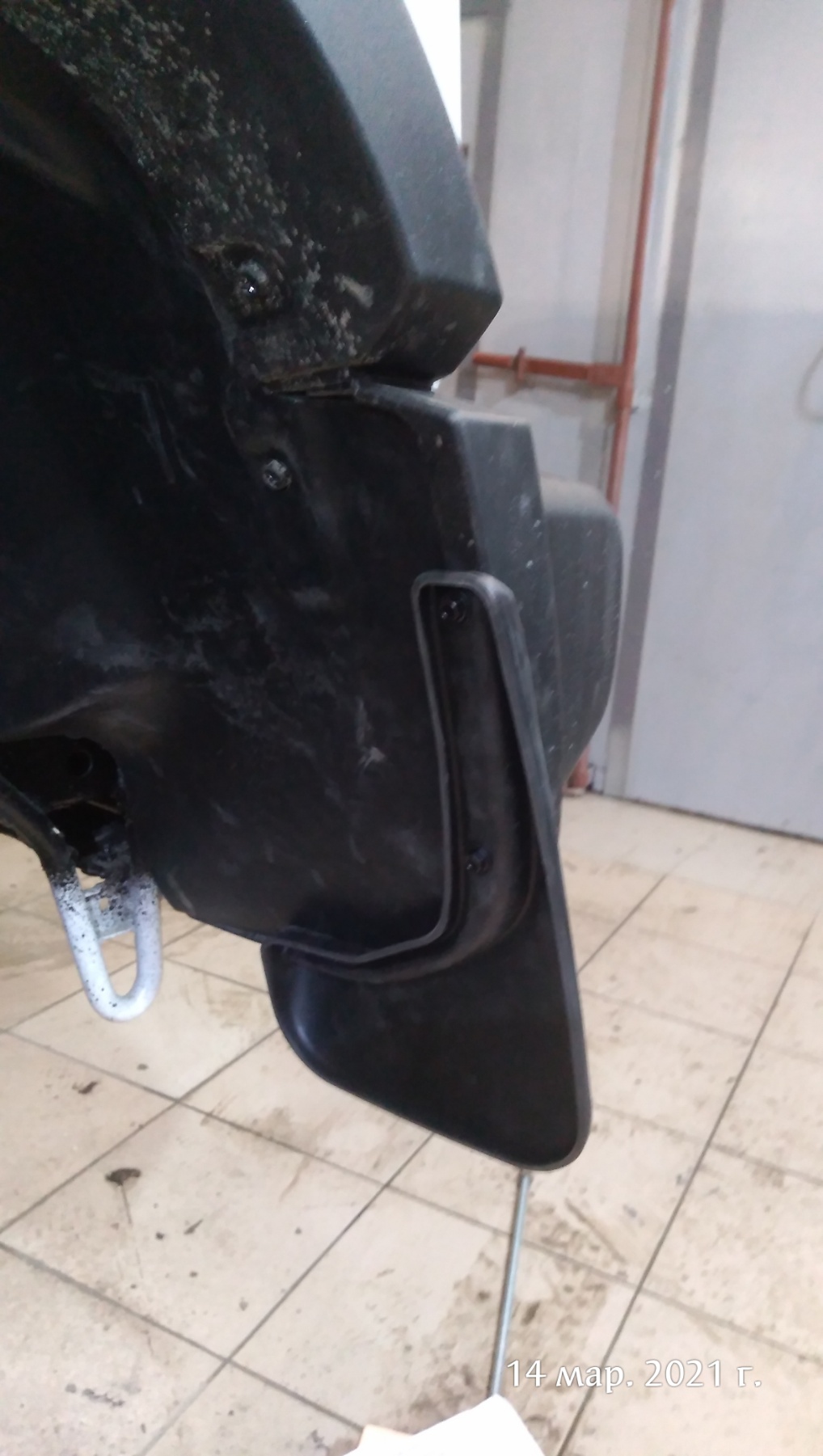

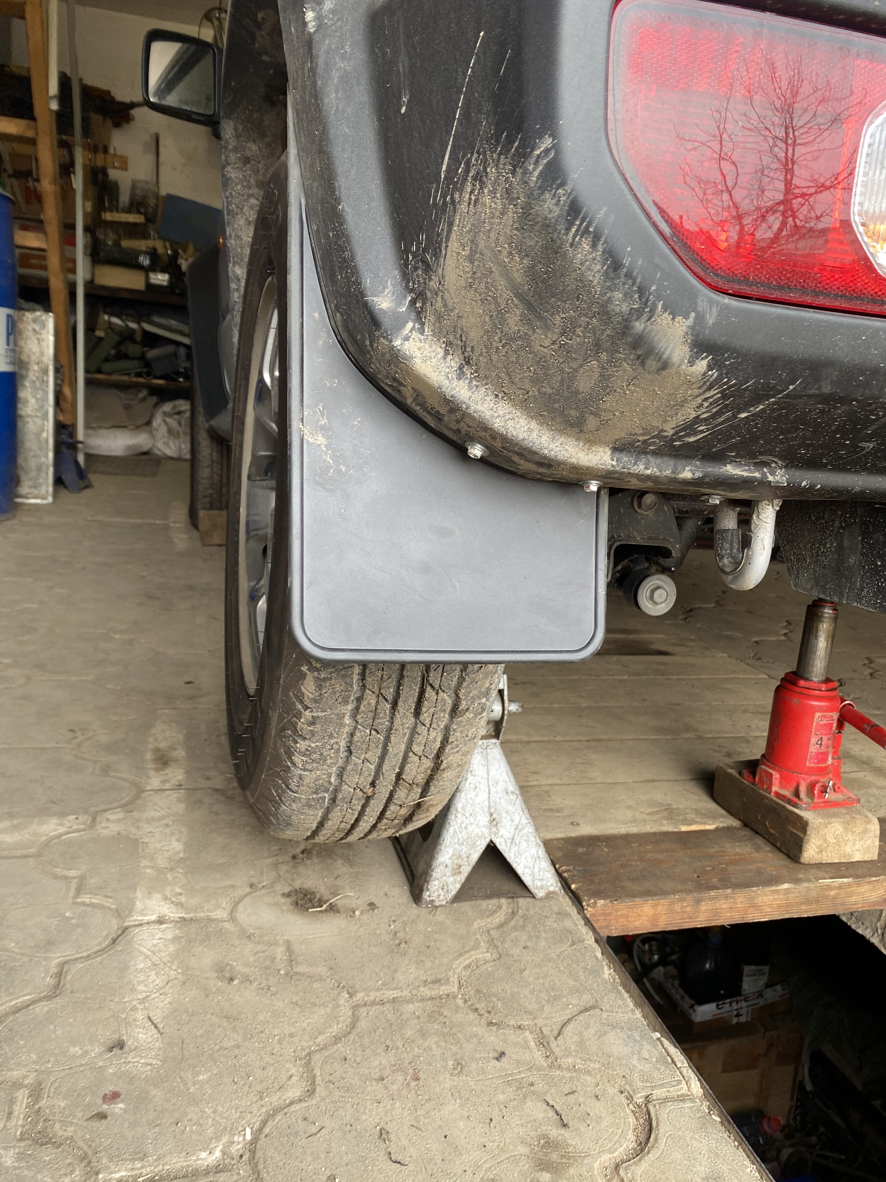

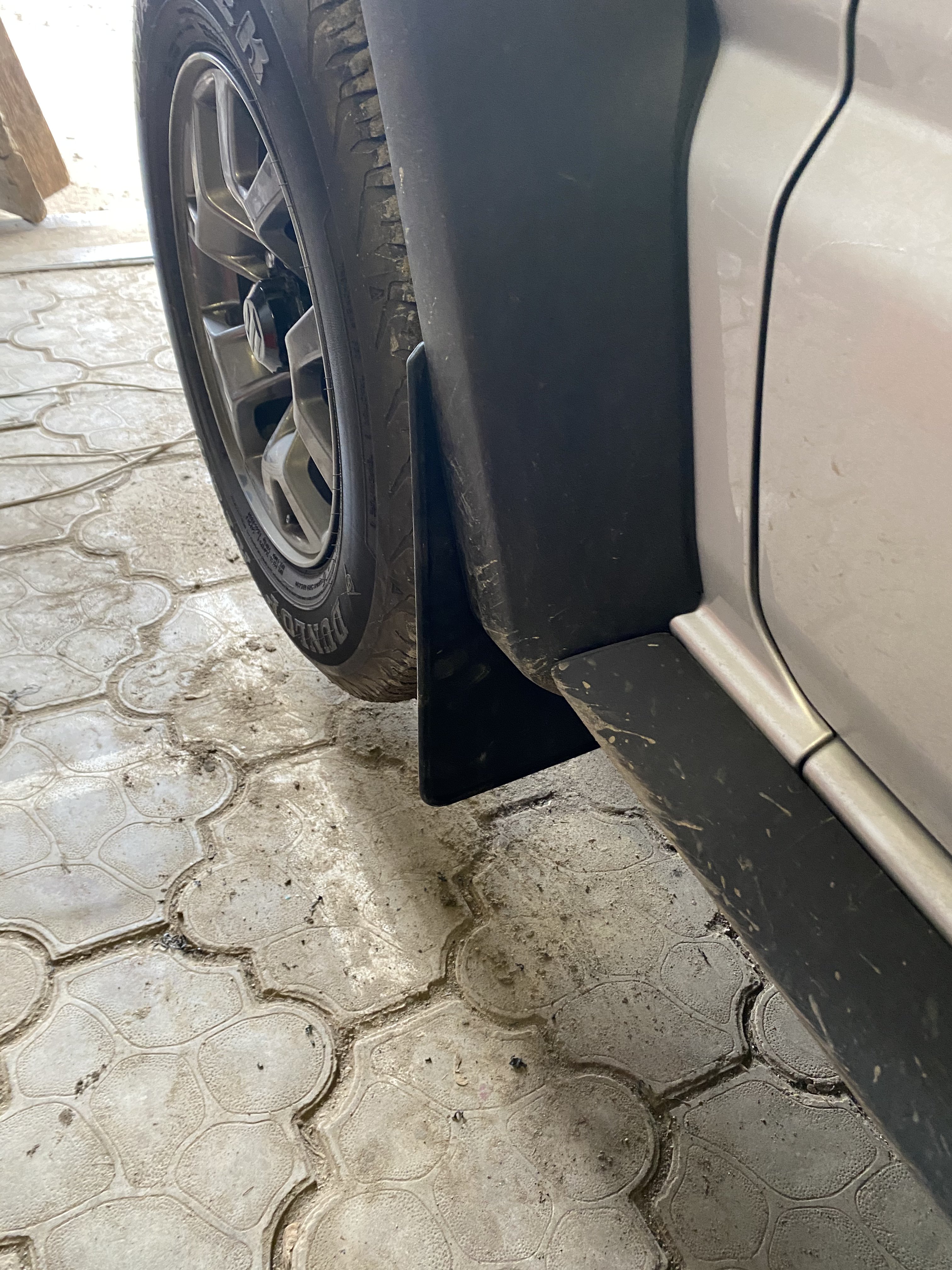

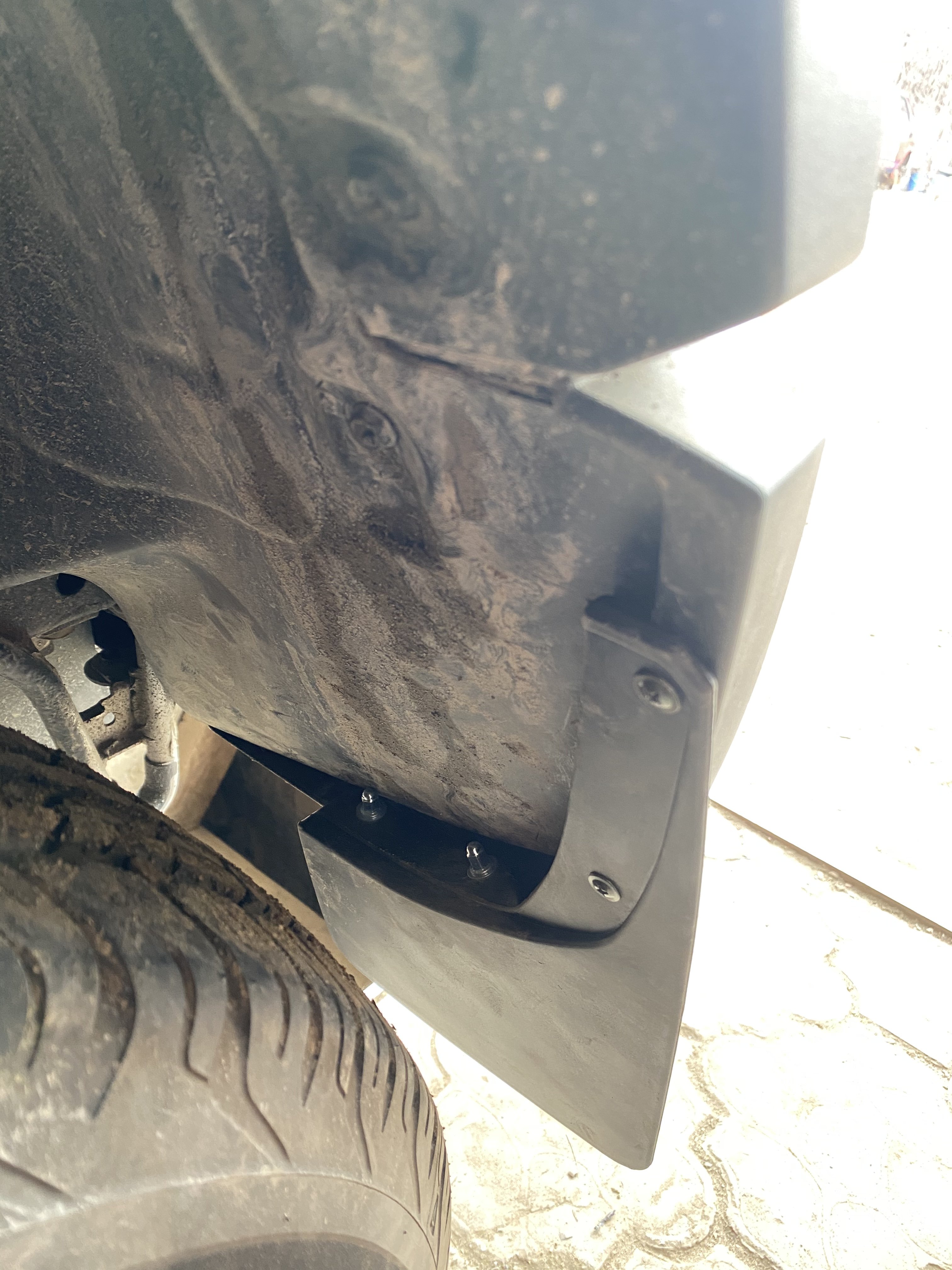

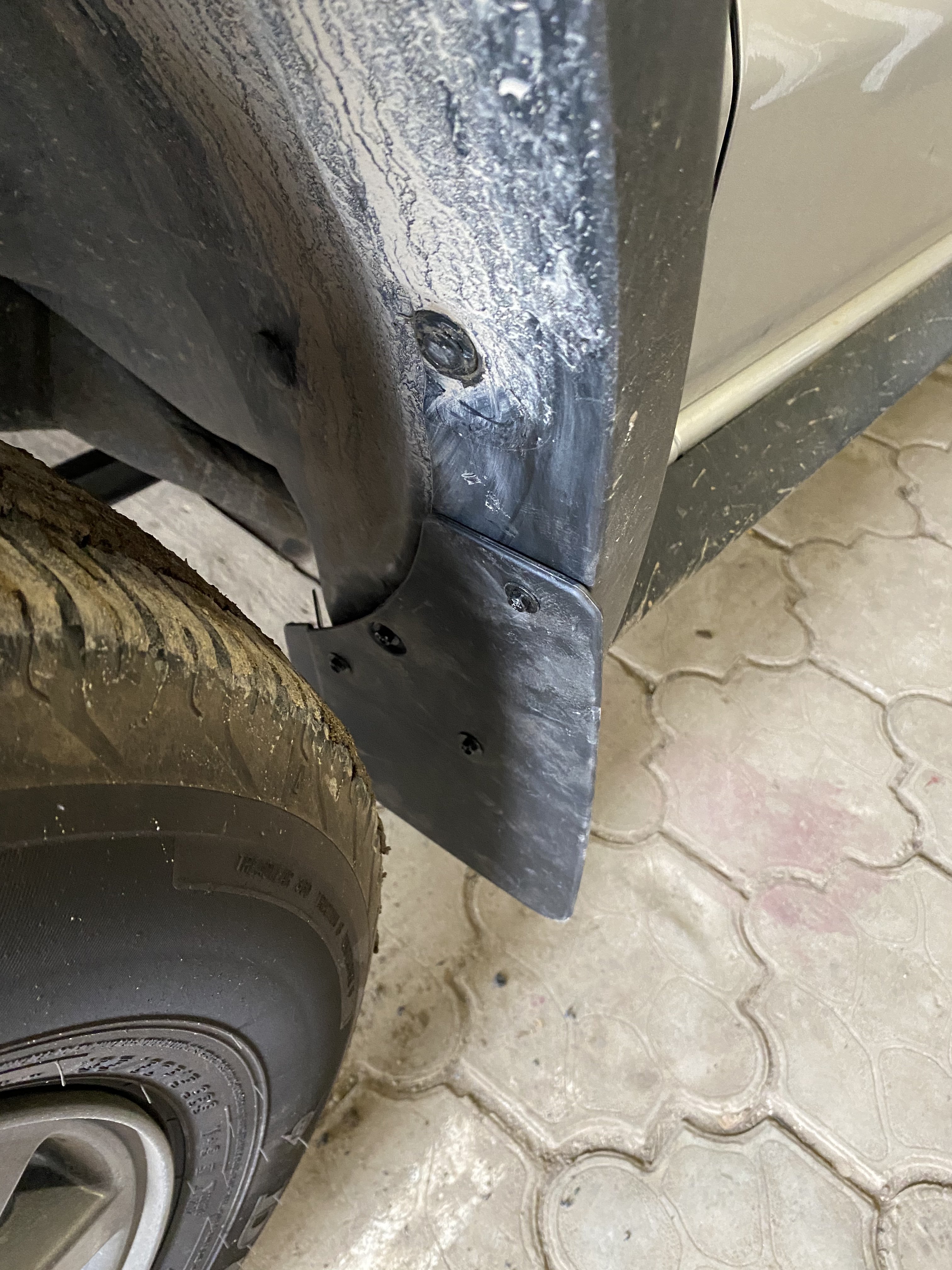

Поставили сегодня бразговики. Колеса сняли потому что иначе очень тяжело (невозможно). Передние ставятся относительно легко: сверлишь 3 отверстия и подкрылок никак не мешает. А вот задний подкрылок мешает задним брызговикам и его надо либо резать либо делать вот так (ну и по-любому тоже сверлить надо отверстия в заднем бампере):

Но в целом конечно они очень надёжно и серьезно закреплены и оторваться могут только вместе с бамперами) задние достаточно эластичные. Смотрятся хорошо. Копия оригинальных только в 10 раз дешевле.

ну не копия и не в десять раз конечно..у вас задний подкрылок неправильно загнулся вовнутрь..его надо вместе с бампером и брызговиком в одно отверстие собрать...еще и клепки:(

У вас другие брызговики, поэтому так как у вас не сделать у меня, мои брызговики под авто без задних подкрылков сделаны, поэтому чтобы не резать подкрылок, установили так и никаких проблем с такой установкой нет. А что с клёпками не так?
По поводу перспективы оторвать бампера - это была такая фигура речь, понятное дело, что эластичными брызговиками, зацепившись за что-то, бампера не вырвать.

Там пистоны должны быть а не клепки.. Клепки изржавеют вскоре.. У меня оригинальные брызговики.. Зачем резать подкрылок я непонимаю

Вот тут хорошо видно что это за брызговики. По фото вижу, что у вас другие. Я клёпками брызговики никогда не ставлю, потому что их легко открывает:
https://autofuerst-shop.de/SUZUKI-O...utzfaenger-sets-fuer-den-suzuki-jimny-gj.htmlЕсли хорошо посмотреть на задние, то станет понятно, почему они не станут с подкрылками, но я считаю что мой способ установки отличный.

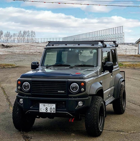

Здравствуйте!
Как-то на просторах интернета, при просмотре очередного забугорного видео (кажется аглицкого) по установке шноркеля, увидел у владельца полноценный дефлектор капота. Не китайский на 3М скотче или завязочках, а такой как EGR выпускает. С тех пор ищу... И у японцев на APIO смотрел, и на Front runner...
Обыскался = не могу найти!!!
Может встречал кто???

Я тоже ищу, но пока нигде ничего подобного не видел, а с учётом угла нашего лобового - это была бы очень полезная штука (
