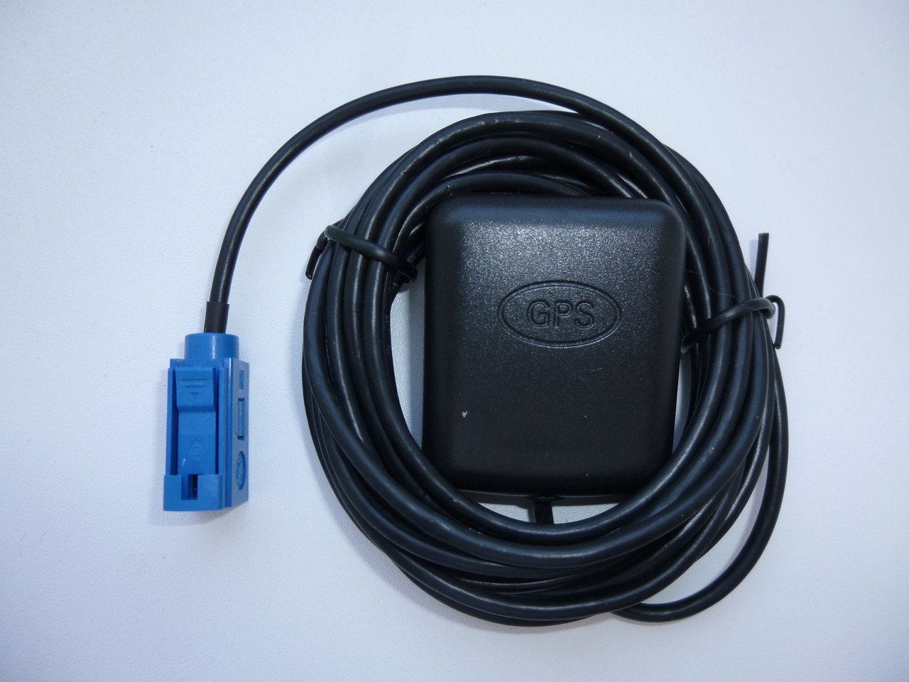

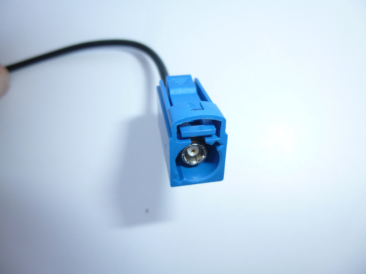

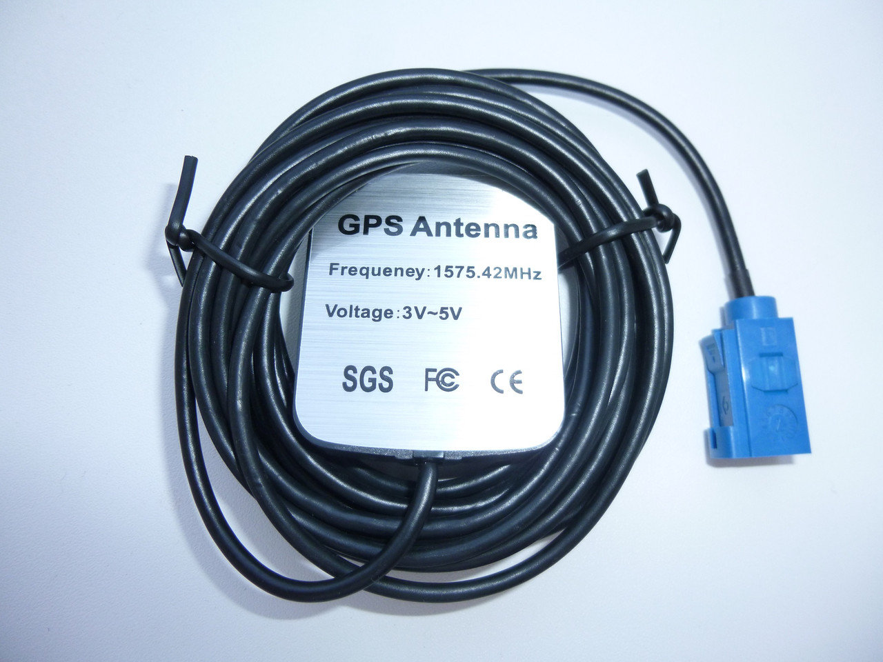

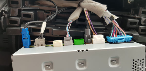

Пока грешу на антенну GPS, попробую переставить.

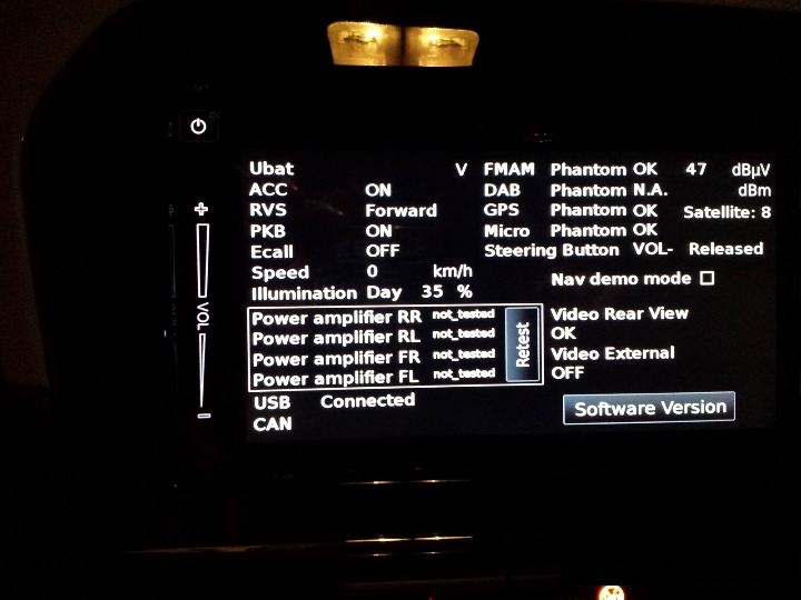

Нажать и держать 10 секунд кнопку настройка (шестерёнка) - можно проверить наличие gps / видимость спутников.

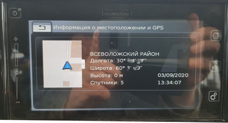

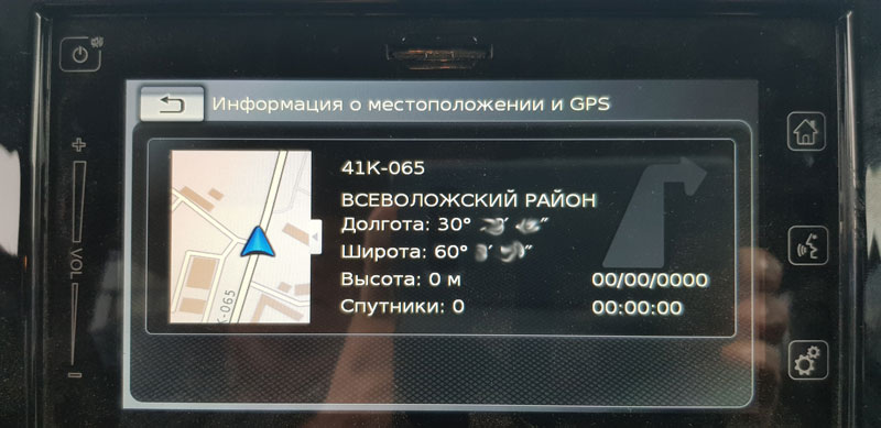

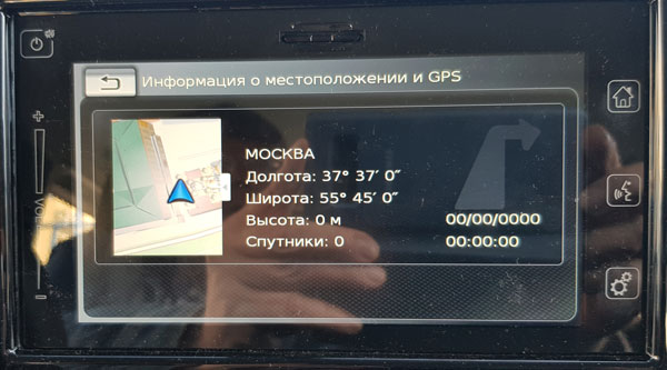

Навигация в Suzuki Jimny New
Подскажите, пожалуйста, как быстро и сколько у вас ловятся спутников в навигационной системе?
Для этого в режиме навигации следует нажать кнопку "шестеренки" справа внизу. В меню следует выбрать 3-ю строчку сверху "Информация о местонахождении и GPS"
На экране появится информация:
Место нахождение
Долгота: 30°14'02.2"E
Широта: 60°00'24.4"N
Высота: 0 м
Спутники: 1
Справа информация появляющаяся при наличии 4 или более спутников
00/00/0000 (дата по Гринвичу)
00:00:00 (время по Гринвичу)
Как быстро после включения зажигания у вас находятся 4 и более спутников?
У меня на этот поиск уходит около 5 минут, а то и больше. Очень часто всего 2-3 спутника в течение нескольких часов и навигация в итоге не работает.
В сервисе говорят, что эта жалоба у многих автовладельцев. Как у вас, посмотрите.

Кажется, я победил глюк со спутниками.
В меню "Настройка системы" сбросил установки на заводские "Восстановить заводские настройки"
Поменял язык в меню "Language" на "Русский" и заменил часовой пояс на свой "UTC + 03:00 Москва, Санкт-Петербург".
Спутники стали ловиться за пару минут до 6-7 штук.
Удивительно, почему после прошивки ПО, этого не сделали в сервисе?
Посмотрю, что будет дальше. Пока доволен.
Внимание! После сброса "Восстановить заводские настройки" уничтожаются все путевые точки, записанные в ГУ. Если они важны, сохраняйте их, переписав на бумагу.

А спутников сколько показывает ГУ в "Информации и местоположении и GPS"?
Я в лесу все время использую навигатор в автомобиле. Если еду в незнакомые леса, дома на компьютере нахожу точки на карте, по которым нужно проехать, на всякий случай ищу на карте альтернативные пути. Распечатываю координаты контрольных точек, в ГУ Джимни забиваю точки и еду.
Такая навигация, не раз спасала меня от "засад" в лесу, где полно лесных троп, на которых не сложно заблудится.

По моей жалобе на плохой поиск спутников, мне заменили прошивку ГУ.
Для проверки версии прошивки ГУ, нужно нажать на шестеренку у экрана внизу и удерживать ее пока не появится черно-белый экран
с данными, там есть кнопка версия ГУ, нажать и на следующем экране можно посмотреть версию прошивки.
Была версия 1870, поставили 1880. После этого спутники стали ловится лучше.
Только нужно не забыть после прошивки сбросить установки на заводские "Восстановить заводские настройки" .
