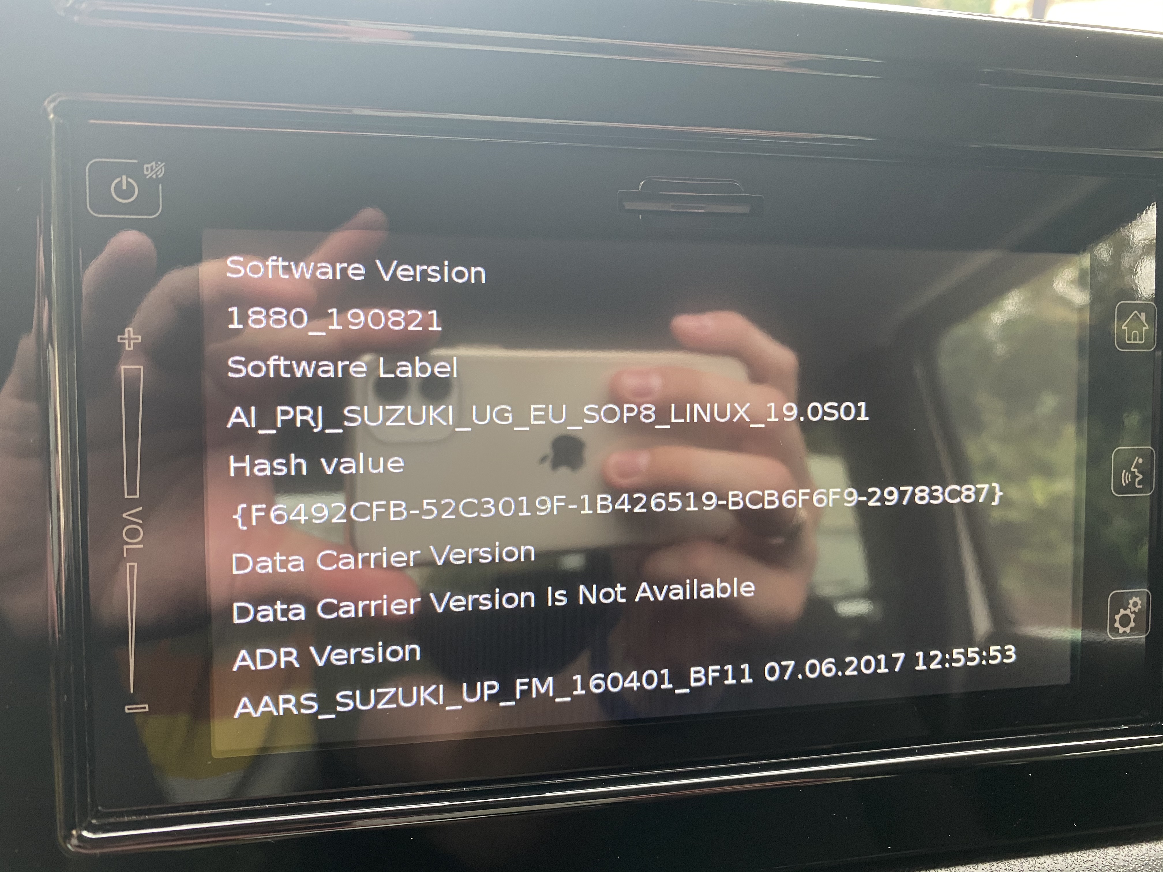

https://new-vitara.ru/forum/viewtopic.php?f=15&t=492Стоит помнить, что:
1. Способ неофициальный, вы должны понимать, что делаете.
2. Флешка должна быть хорошей.
Самое главное при обновлении должен быть хорошо заряжен аккумулятор. Желательно вырубить все источники потребления электроэнергии. Прошивка делается с заглушенным ДВС, включено только зажигание.
Если случится сбой по питанию во время прошивки, ГУ может превратиться в "кирпич". Прошивка длится более 10 минут.

Спасибо, но видимо у меня самая новая версия и лучше ехать к дилеру:

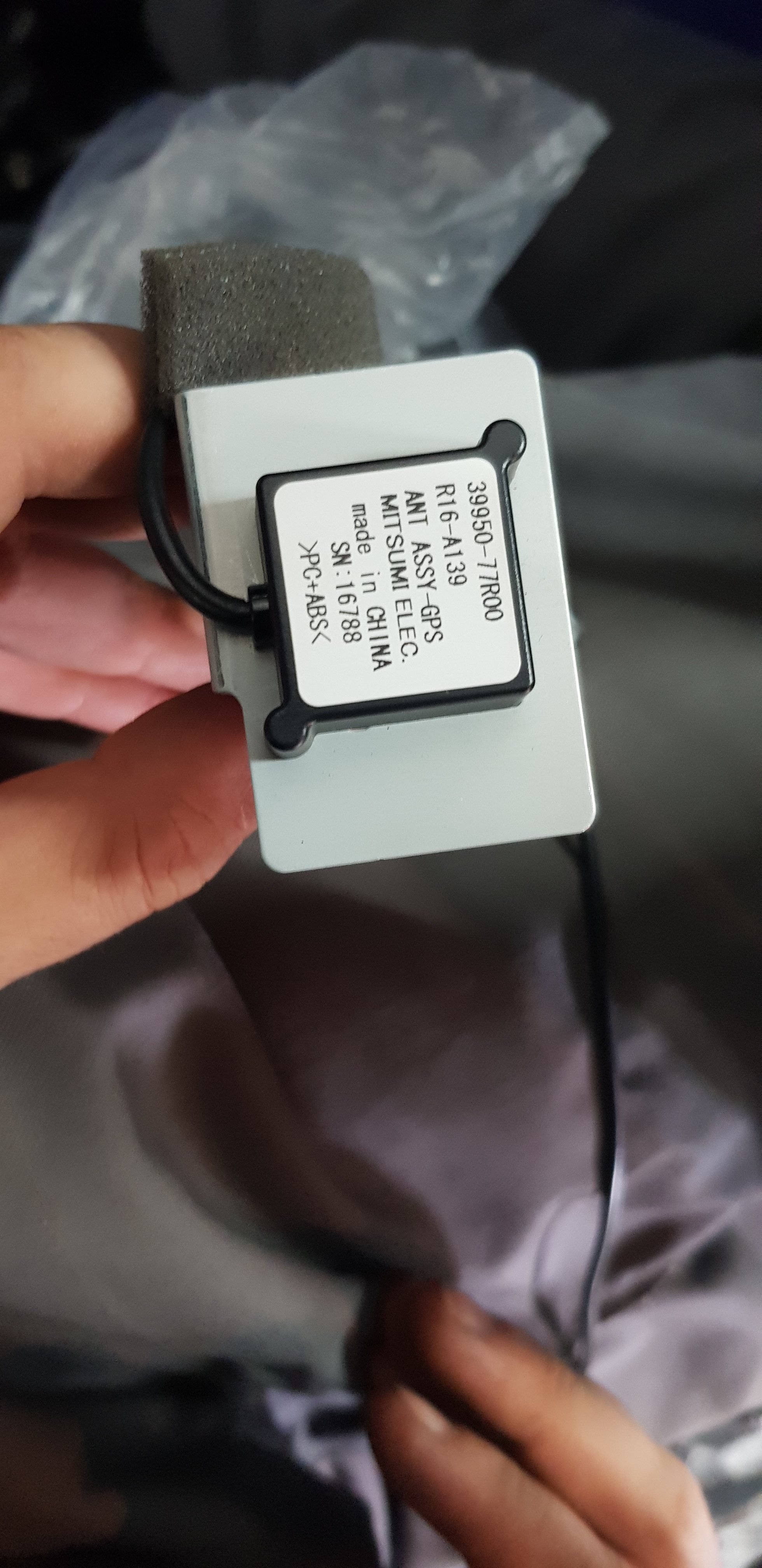

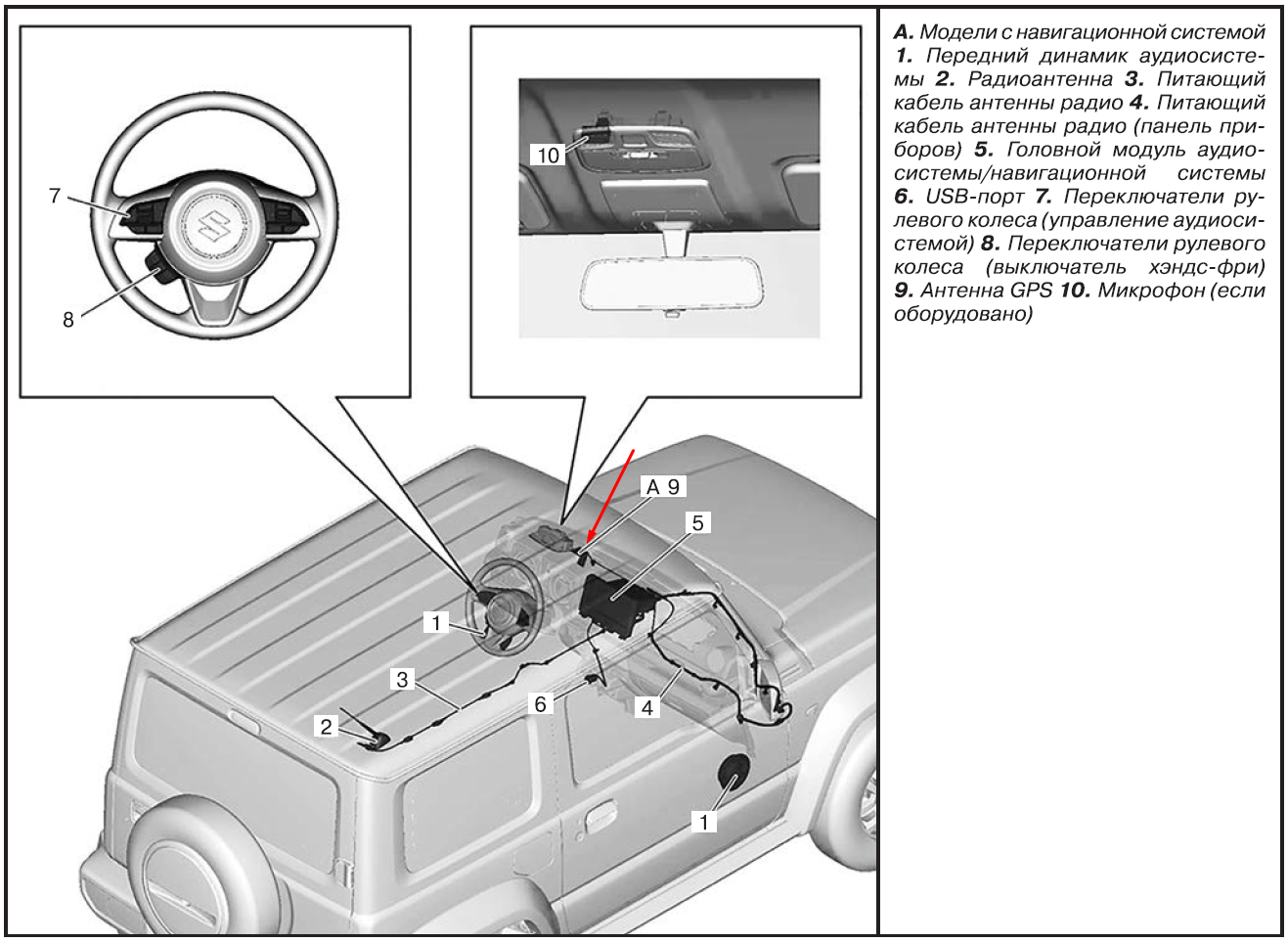

Пусть смотрят антену GPS. Она находится за приборным щитком, у меня её сняли и чуть подогнули вперед, в сторону лобового стекла.

В общем вчера пришел мой набор предпродажной подготовки (коврики, упоры капота, шумка капота и инструкция по эксплуатации, кстати по инструкции был очень удивлен тем что её печатают в Японии (глупая трата денег на дорогу в страну пользования) и коврики удивили: отсвтвуют крепления коврика водителя к полу автомобиля).
Так вот упоры и шумку капота сделали за 15 минут и 3 часа скачивали новую прошивку ГУ (почему у них её не оказалось скачанной?) и устанавливали её: не помогло, ГУ так и не начало ловить спутники. На мою просьбу проверить антенну сказали, что если работает ГЛОНАСС, то работает и антенна ГУ (объяснить как они связаны не смогли). Написали запрос в Москву так как не знают что делать дальше. Говорят такого ещё у них не было.

Антенны SOS-Глонасс и GPS головного устроства разные и не имеют отношения друг к другу.
