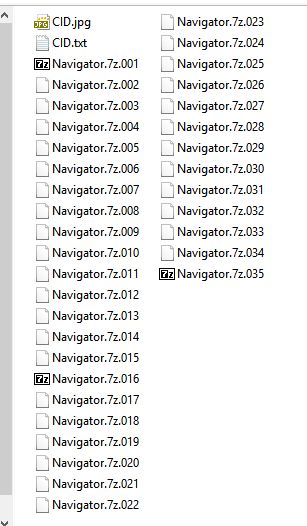

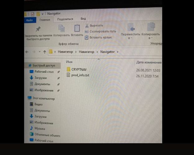

Распаковал в неё архив (он вот тут лежит: https://disk.yandex.ru/d/iNorOs6bIqUsNQ), чтобы в корне карты было так, как на фото 1. Далее просто заблокировал возможность записи, опустив белый переключатель вниз и вставил в ГУ - всё с первого раза заработало идеально: на фото 2 версия карт, которая теперь стоит у меня в ГУ.
ДД. Можно чуть подробнее про распаковку?
Сегодня пришла карта SD с Али. Навигатор с яндекс диска скачан. Папка так и называется - Навигатор. Состоит из одного jpeg, одного текстового файла (там лежит код CID) и 35 файлов хз какого расширения.
При нажатии правой кнопкой на папку Навигатор можно выбрать - Извлечь! туда, куда захотим. Извлекаем и в выбранном месте все тоже, что и в изначальной папке Навигатор. Больше ничего уже не извлекается.
Где я туплю? Как на фото1 нет и близко!
У меня получается файлы, скачанные с Яндекс диска просто копируются на SD, хотя изначальная папка с картами определяется как zip архтв.
С распаковкой вроде разобрался. Но пока ГУ после вставки карточки пишет - нет навигационных данных
Продолжаются танцы с бубном.
В общем, взял оригинальную карту, вставил в ПК, посмотрел, что там записано. Сделал так же на карте с Али. Удалил на Али карте лишнее после распаковки архива ( нужно оставить ТОЛЬКО, то что на фото1 по ссылке, без подпапок). И карты стали 2021 вместо 2019. Теперь они видят М11.

Как файлы с фото 1 переделать в фото 2? И какой размер файла должен получиться?
