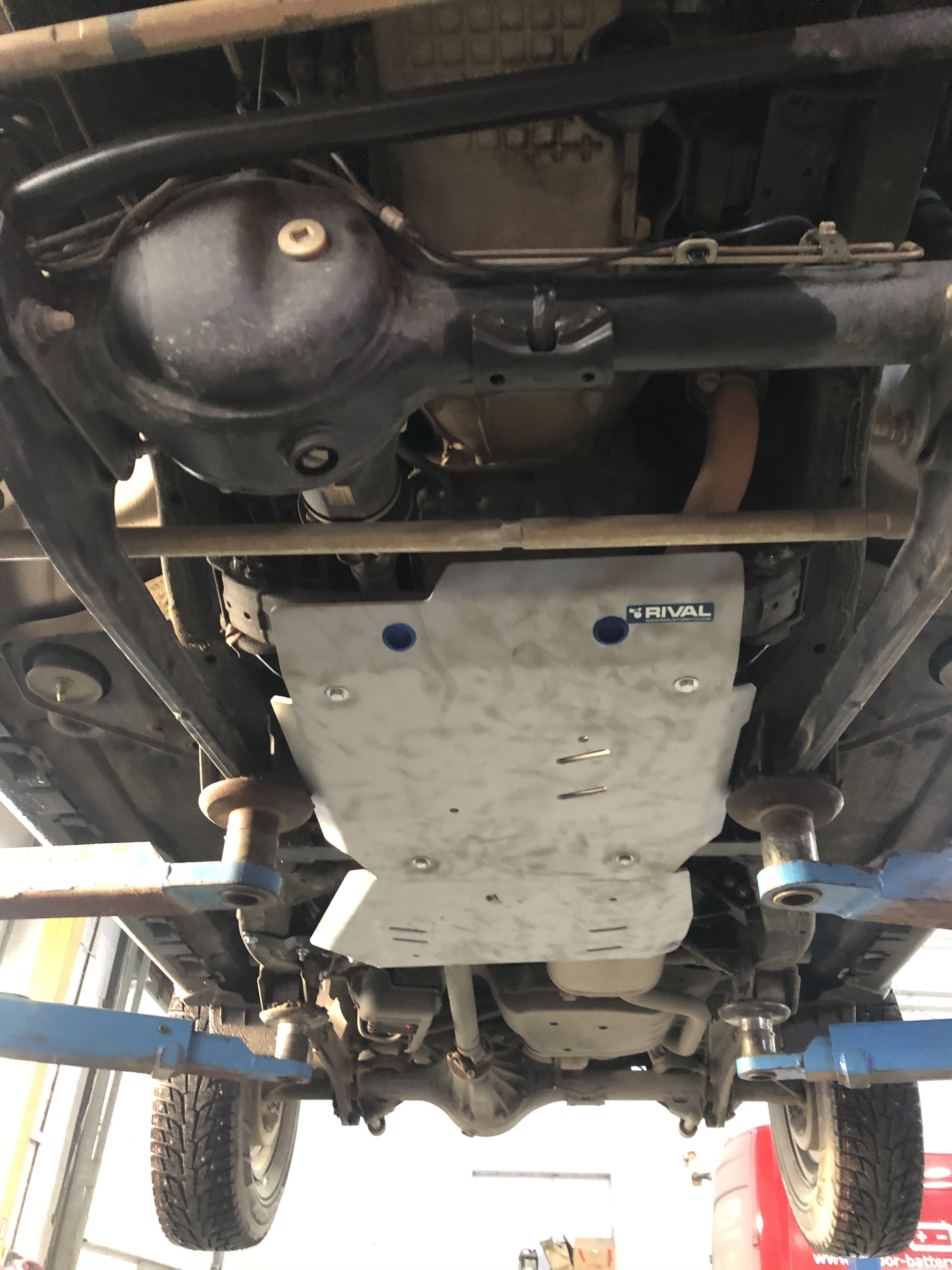

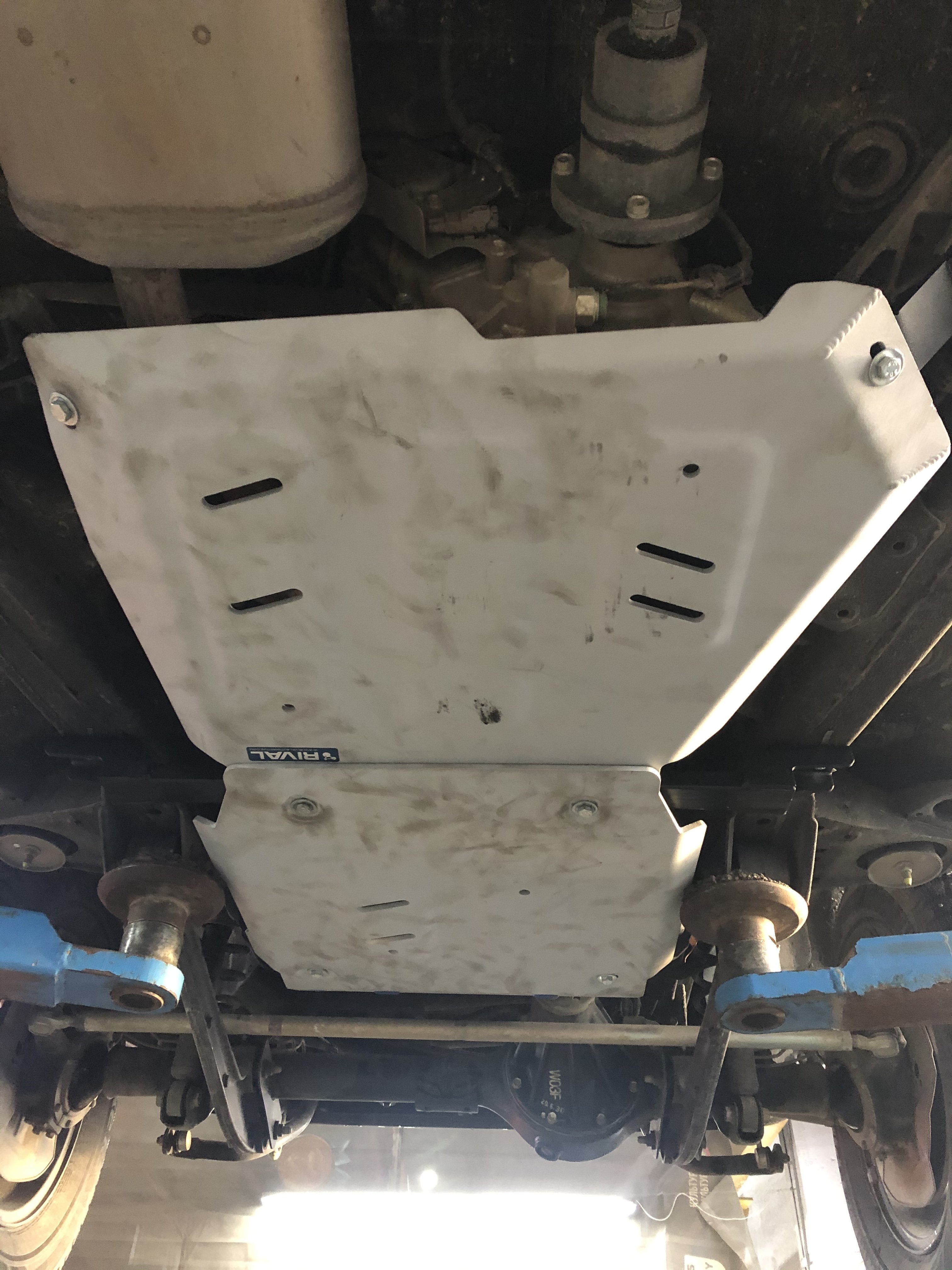

У меня до бензобака вроде как из четырёх элементов стоит. Где то фотки я выкидывал ,поищу сюда добавлю.
Защита КП,РК,тяг,п.диференциал. итого 4 штуки
Не нашёл свои фото, чужую чуть не выложил. Буду на подъёмнике сниму ,закину сюда.

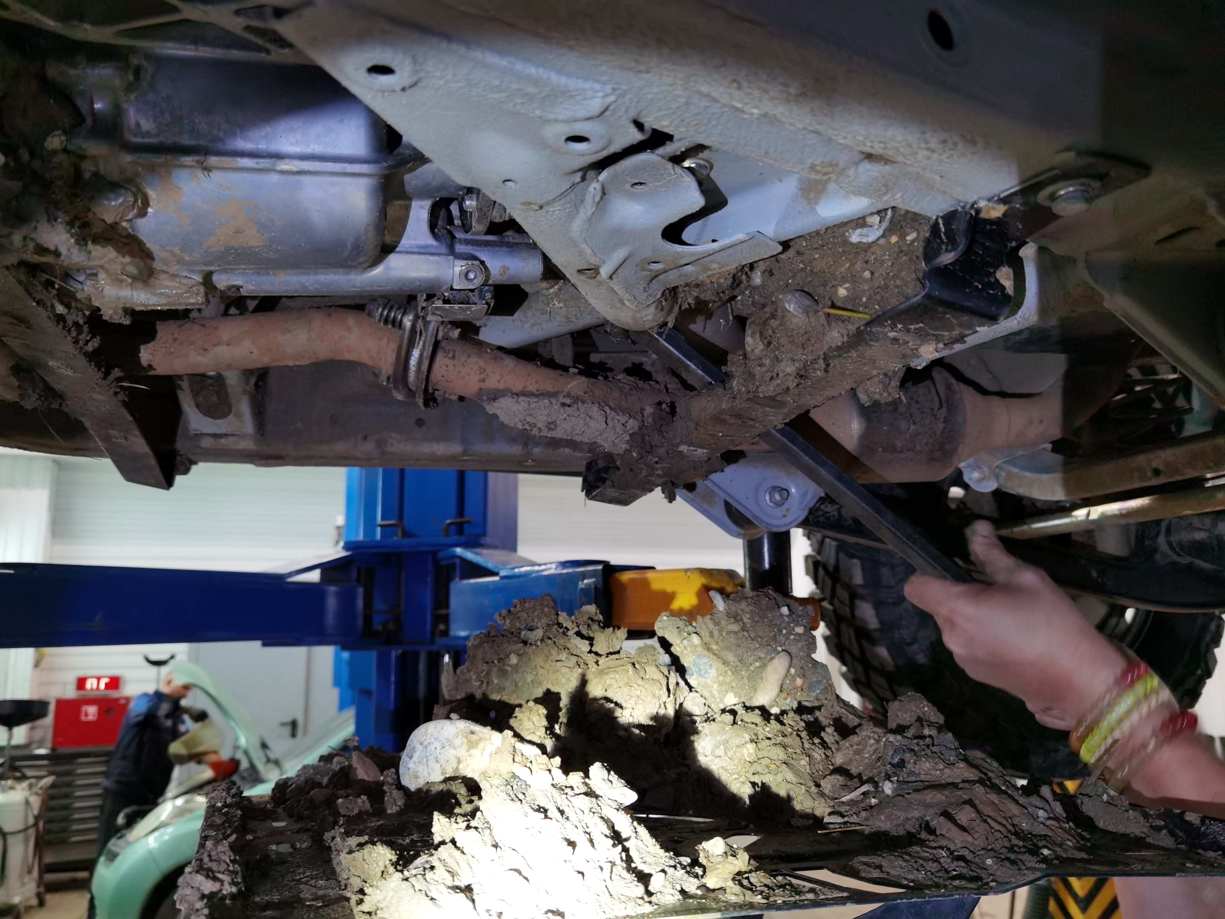

сегодня мойщик сказал, что пару вёдер грязи с защиты вымыл

поездив по всяким грязюкам и посетив автомойку, где мойщик сказал, что от выбил 2 ведра грязи кусками, решил всё-таки сфотографировать, что там внизу, а там ещё ведро глины висело
на фото машина на подъёмнике, панель защиты была снята (она лежит на подставке) и мы продолжаем выковыривать грязь, застрявшую под защитой.., планки погнулись и их пришлось вправлять, задумались об изготовлении новых планок крепления из металла посерьёзнее
Алюминий 6мм производитель Rival

...планки погнулись и их пришлось вправлять, задумались об изготовлении новых планок крепления из металла посерьёзнее.
Такую же защиту дилер повесил. Сразу непонравилась конструкция. Было понятно, что будет гнуться.
Осталась защита от предыдущего Джимни иной конструкции, буду примерять на новый. А эту сниму, буду смотреть, как можно усилить. Спасибо за наглядный рассказ. Полностью подтвердил мои "ожидания" от этой защиты.
