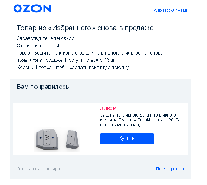

по защите на бак и фильтр бензиновый ривал
333.5524.1 на 3мм алюминий в экзисте сейчас есть 3 000р на емиксе 2500р озон 3200р
Вопрос а ZKTCC00414К с 333.5524.1 нормально ставятся? друг другу не мешают устанавливаться?

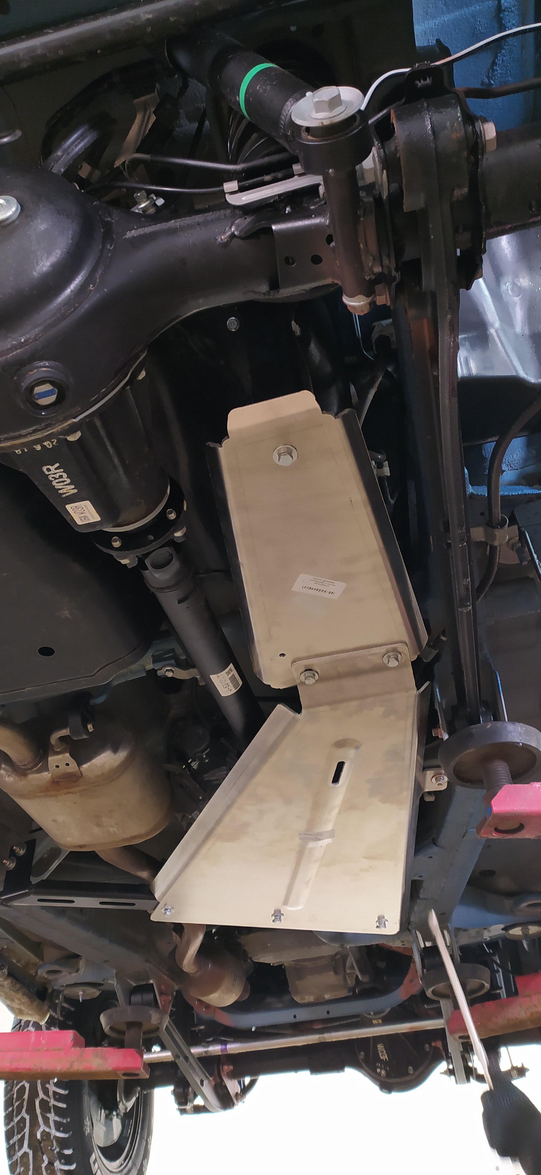

Поставил защиту РК и адсорбера от ТСС, встала отлично. Алюминий 4 мм. Ставить защиту переднего, заднего дифа и рулевых тяг пока не планирую.

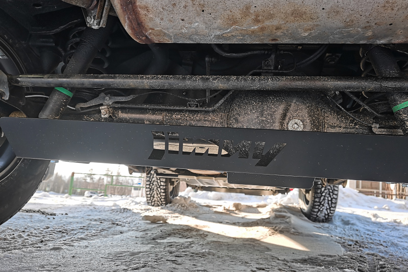

А вот такое чудовище мне ОДы впендюрили)
Это конечно лютая лопата, имхо

Адморбер отлично закрывает, а вот по РК я бы всё-таки искал мастеров, которые сделают защиту из трубы, потому что если сесть на эту защиту, она продавится и будет давить на РК. Но это я так долго стоял под своим Джимом и показалось, что там листу не место.

Что бы замять этот лист, недостаточно просто сесть на грунт, надо как следует налететь на хороший каменный валун, мне так видится. Я эксплуатирую этот авто в обычном нормальном режиме "на охоту, на рыбалку, на природу", без экстрима типа ТР-1 и подобного. Там где можно объехать откровенную засаду, я объеду. Цели засандалить машину по крышу в грязь нет.
Могу предположить, что для большинства джимниводов подобной защиты вполне достаточно. А те кто катает внедорожный экстрим, скорее всего ставят самодельную защиту, значительно крепче той, что предлагает маркет.

Просто сделать трубу для защиты РК будет даже дешевле, чем лист алюминия покупать, так что тут кому что больше нравится, но я повторюсь, что очень не люблю листы за то что они собирают грязь.

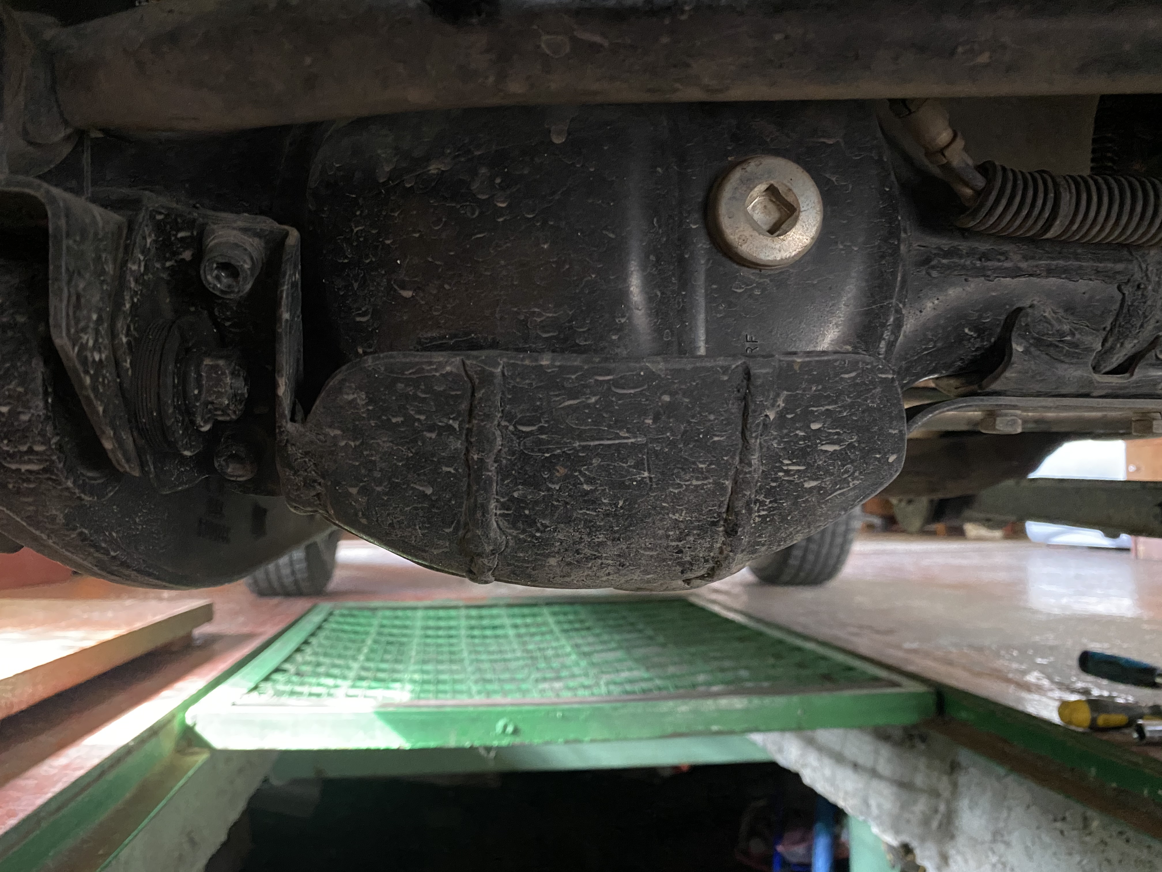

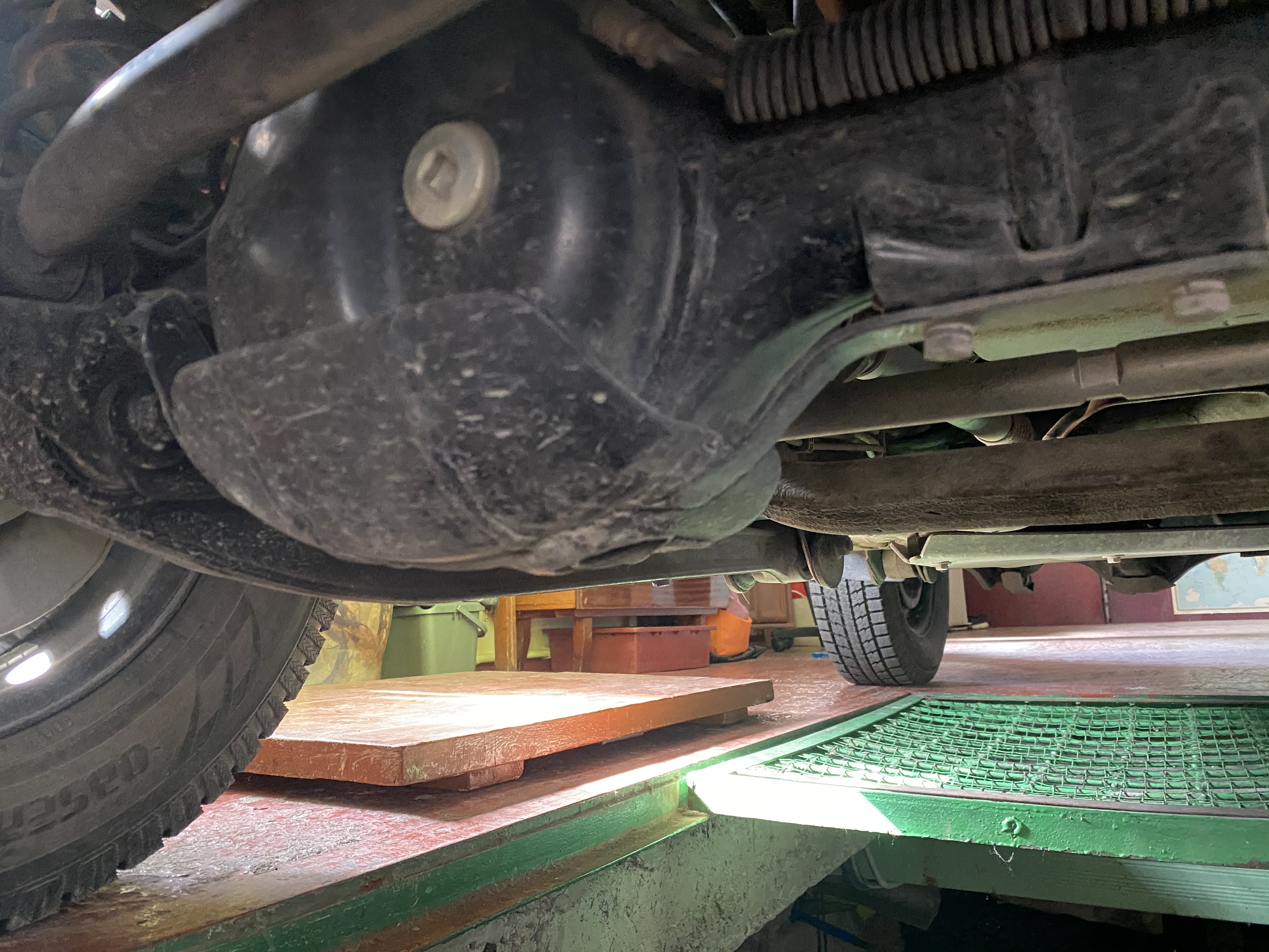

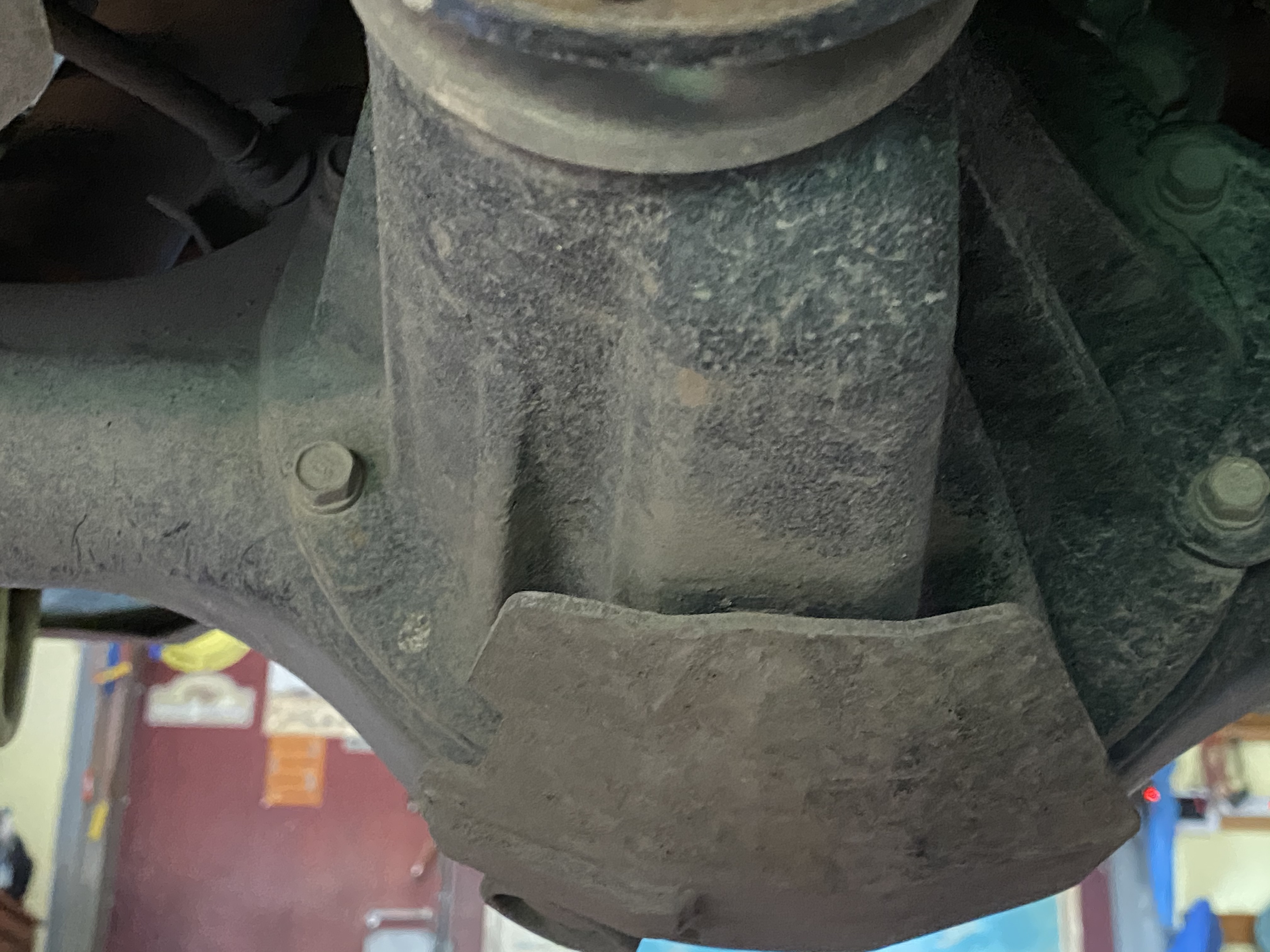

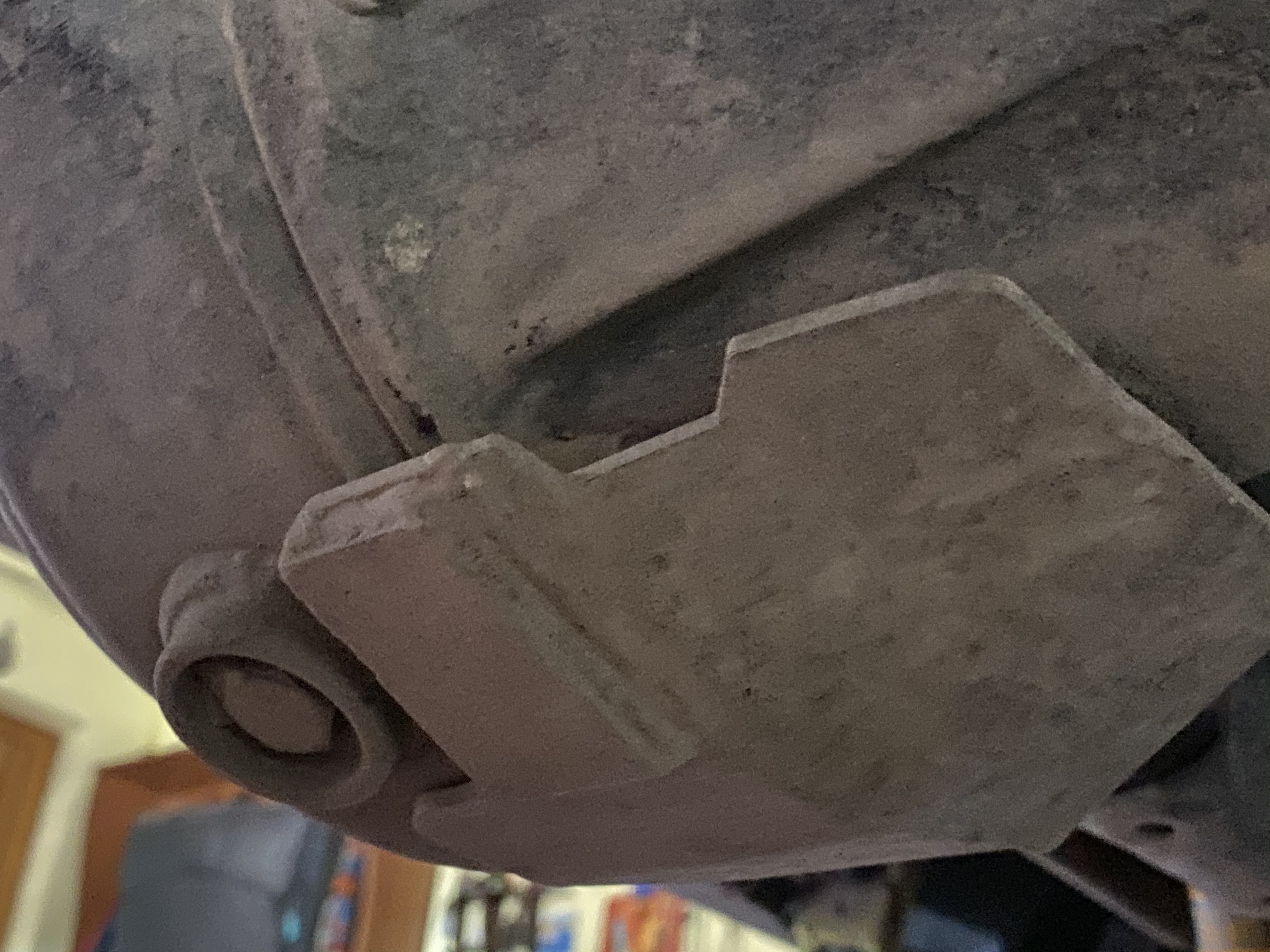

Самодельная защита переднего редуктора, те которые продаются похоже на корыта и скрадывают клиренс

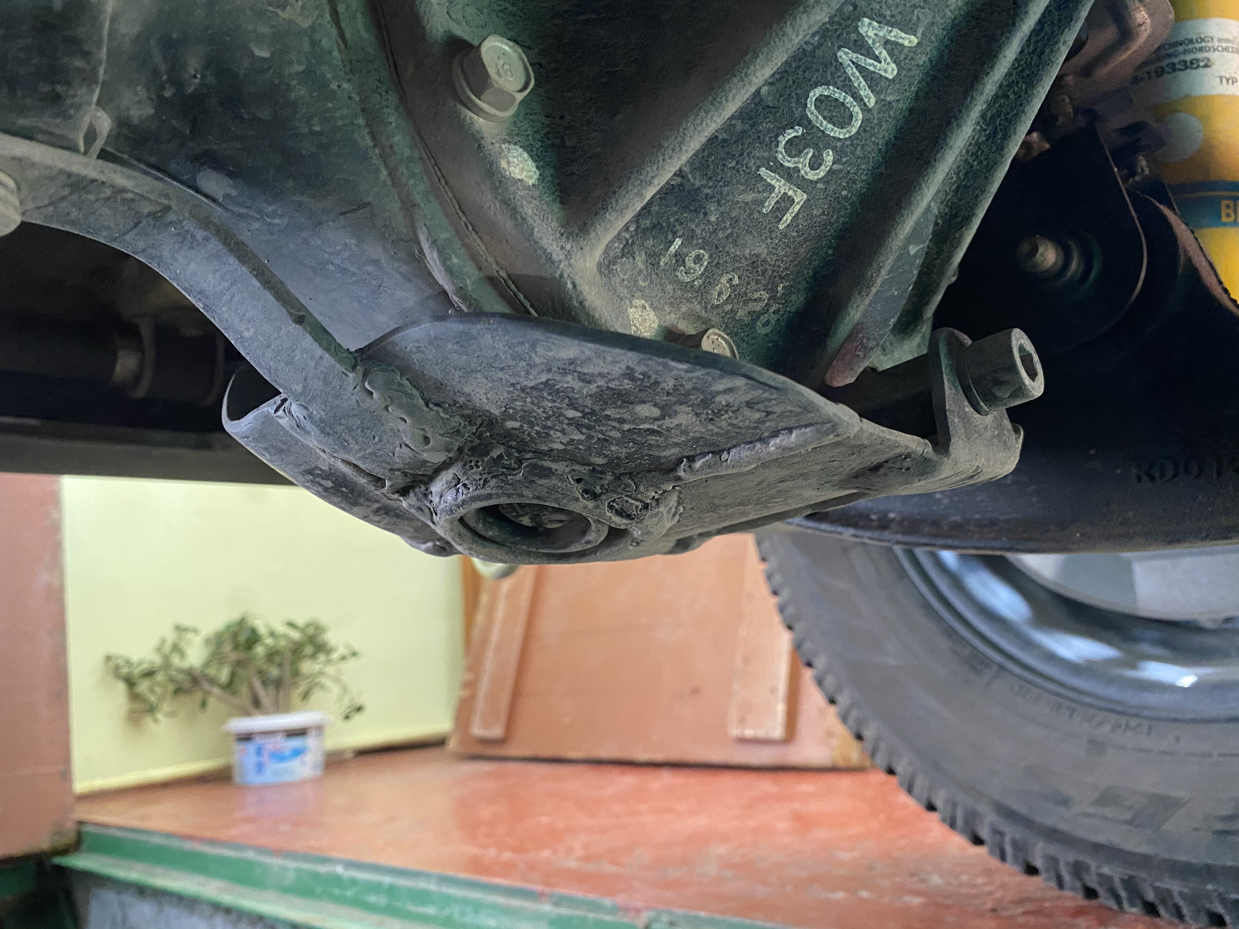

Задняя защита редуктора APIO,

Я вот всё думаю, на сколько высока вероятность повредить редуктор, который сам сделан из толстой стали. Наверное только на сверх безумном бездорожье по огромным камням на высокой скорости...

Ну, шестерни, конечно, трудно повредить. В остальном там "толстую сталь" трудно найти)
аликс
11 Август 2020
Suzuki Jimny 2019
Наверное только на сверх безумном бездорожье по огромным камням на высокой скорости...Да именно так,только скорость не безумная.Вы не ездили ,наверно по горным дорогам в Крыму, Если бы я ездил по городу с редкими выездами на природу,то не заморачивался бы.

прям слышу как ломается болт вкрученный в корпус редуктора... или оно не там?

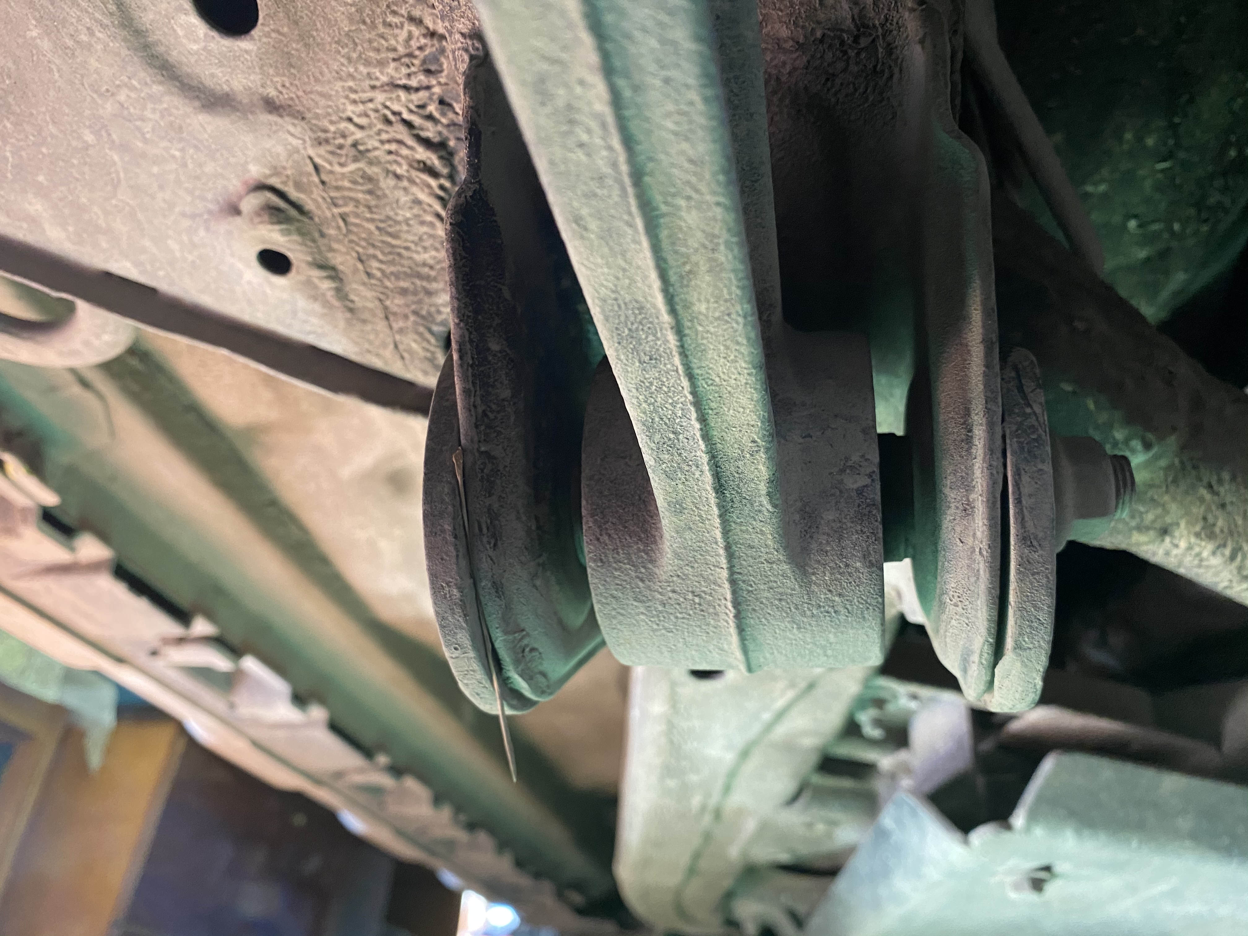

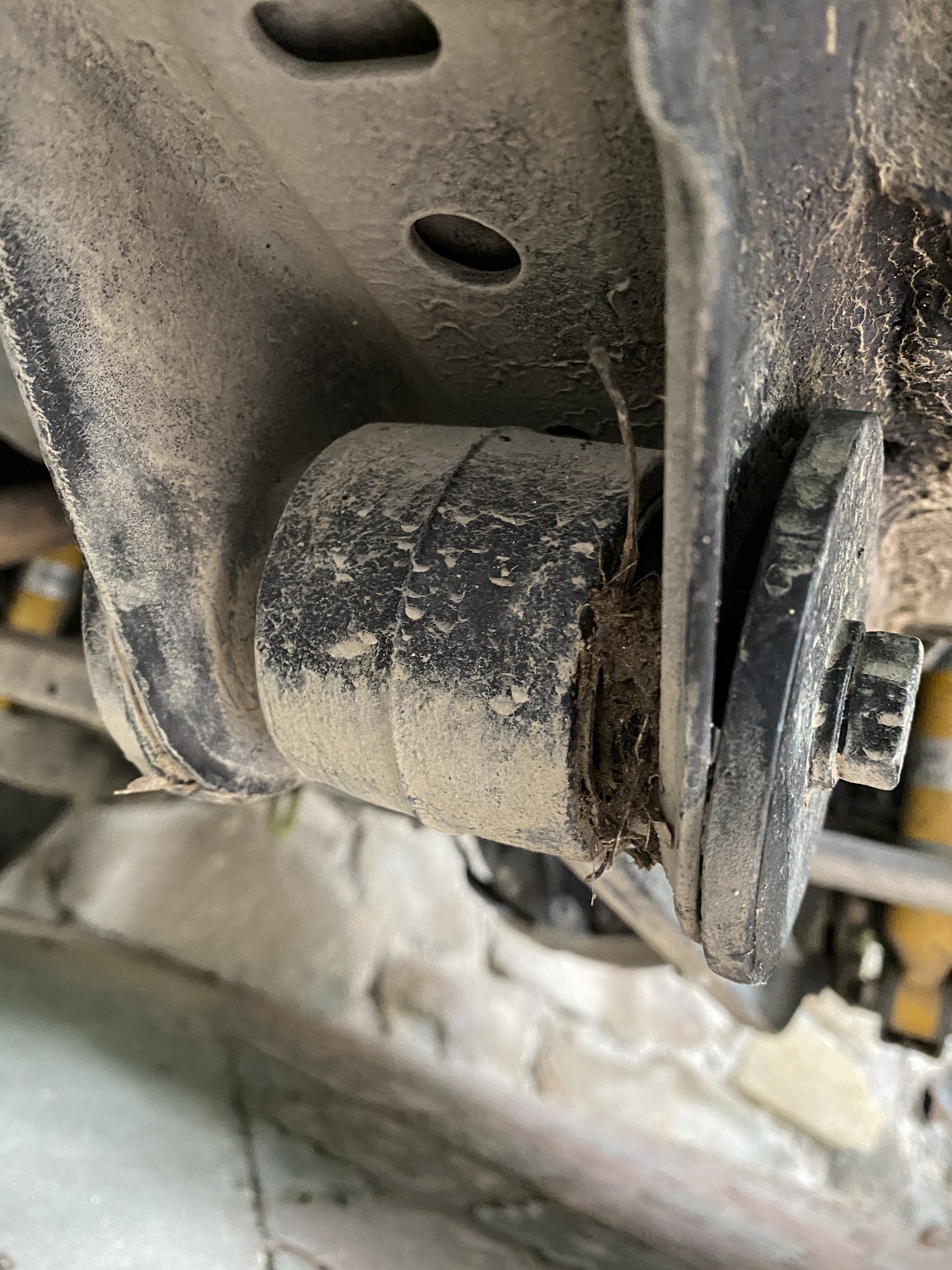

Кто-нибудь решил проблему защиты креплений продольных рычагов?
Я, конечно, видел, как они торчат, но не ожидал, что на столько хлипкие.

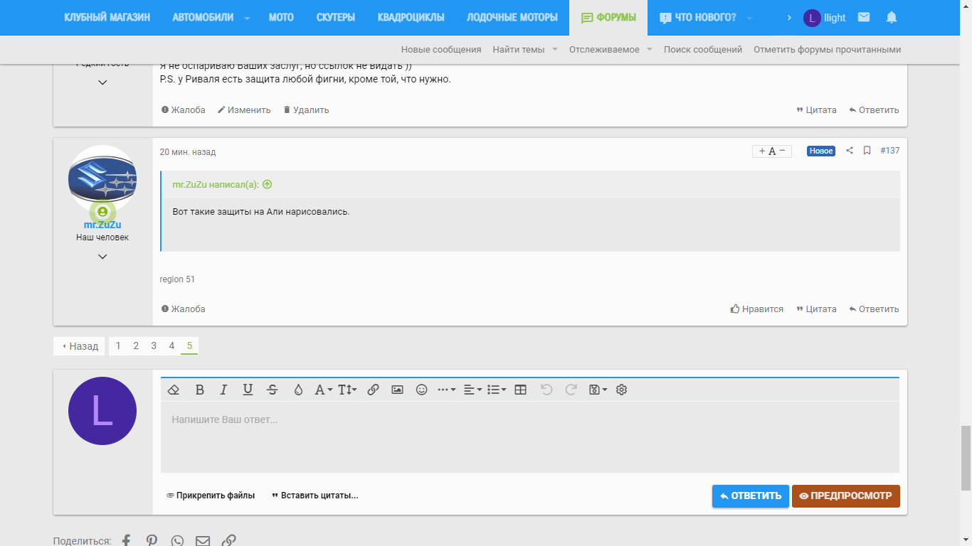

На предыдущей странице давал ссылки на Али. Там наборы для каждого торчащего прыща)
llight
8 Апрель 2021
Suzuki Jimny 2020
Я не оспариваю Ваших заслуг, но ссылок не видать ))
P.S. у Риваля есть защита любой фигни, кроме той, что нужно.

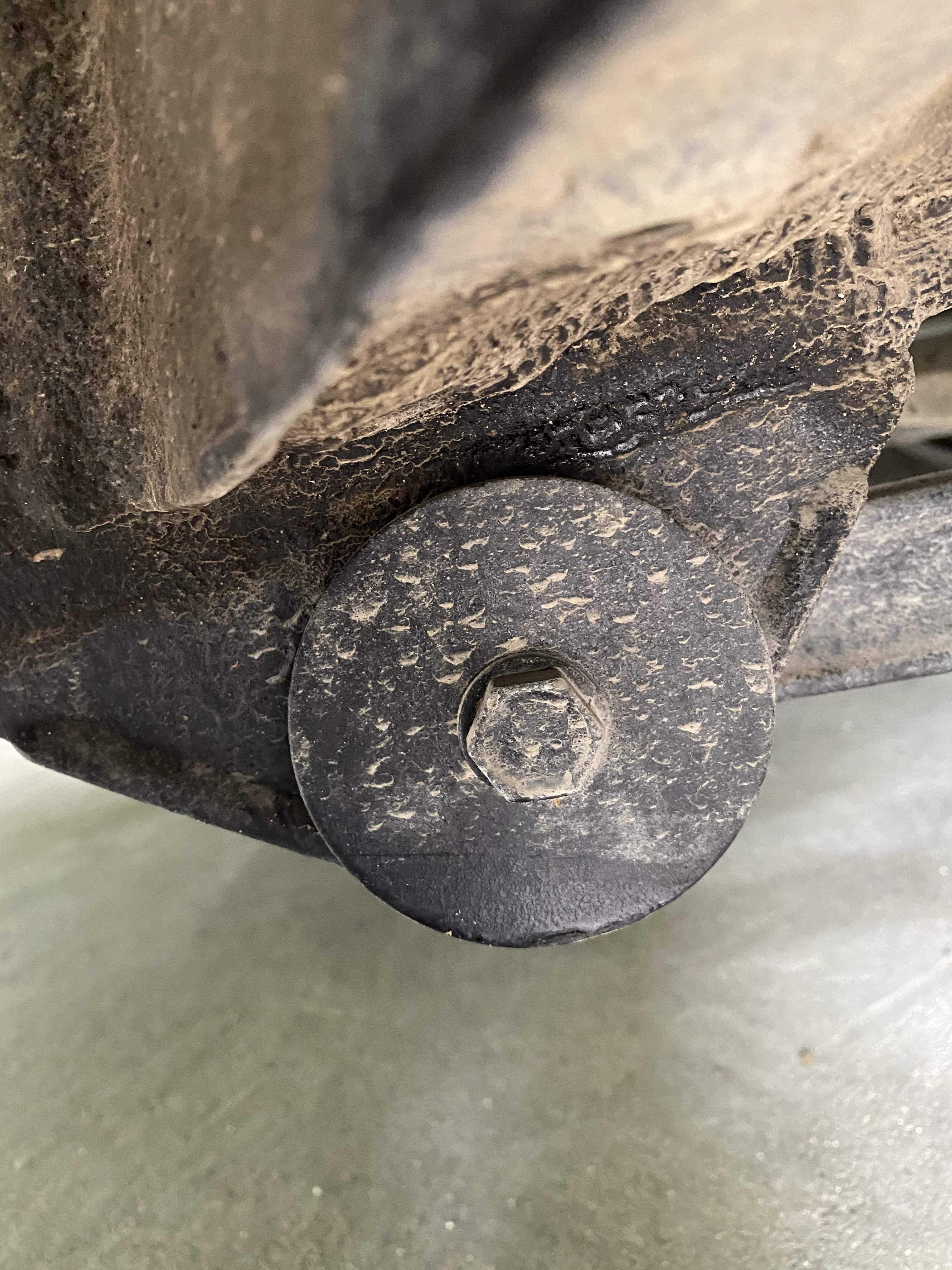

Я заказал у токаря шайбы по 6мм, толщиной, докупил более длинные и крепкие Болты , поставил и очень доволен. Несколько раз прикладывался о камни, на шайбах только царапины , крепления рычагов целы. Шайбы от старого Джимика не подходят
А к китайским защитам из фольги, веры нет
