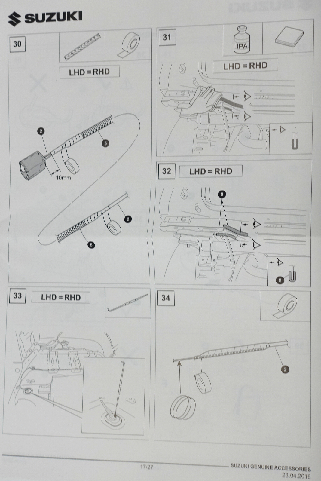

Какую втулку, вы имеете в виду переходник на колокольчики для не оригинальной камеры? В комплекте все есть. На разметке фирменной камеры, даже разметка под запаску сделана жёлтая линия на фото пост #16.
Нет я имею ввиду резинку через которую идут провода наружу через отверстие в кузове. Не хотел ее резать и у Павла/InfoCar проскочило, что они через нее как-то протянули. Было интересно, что сами Suzuki рекомендуют на этот счет.

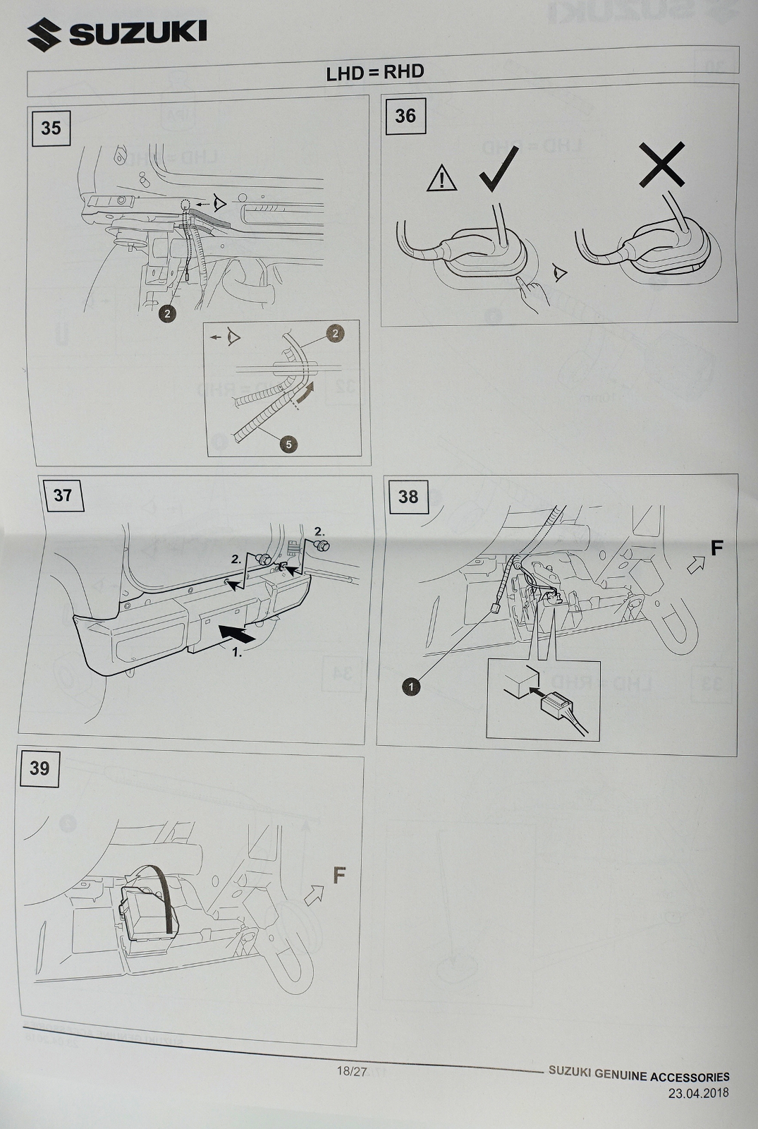

Сузуки, рекомендуют проделать в резинке дыру, протащить кабель и обмотать его сырой резиной! Если удастся отсканировать руководство по установке - выложу.

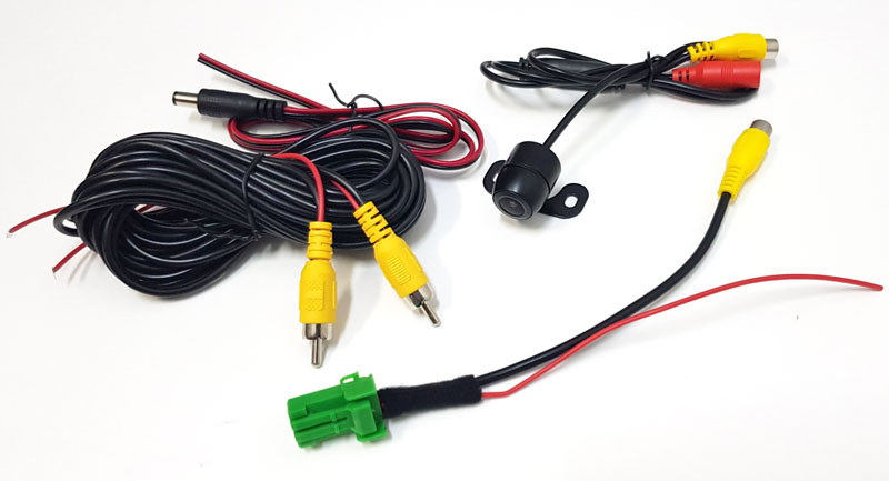

Поначалу хотел купить комплект парктроников 990PC-00R4E-000 на задний бампер из оригинального каталога, но так как есть большой монитор решил все таки ставить камеру заднего вида. Почитав форум - понял что цены уж больно кусачие на оригинальную камеру плюс установка у ОД ( под 60000 руб) Решил заказать адаптер https://ru.aliexpress.com/item/32854379305.html?spm=a2g0s.imconversation.0.0.26133e5f0NVxu5 и камеру https://ru.aliexpress.com/item/3305...chweb0_0,searchweb201602_7,searchweb201603_52 вот какую еще не решил. С доставкой около месяца выйдет примерно 2000 руб. Установка тоже примерно 2000 руб в ателье где ставят автосигнализации и аудиоаппаратуру Итого: 4000 руб ( в 15 раз дешевле чем у ОД) Что скажете ?

Если заказать оригинальную камеру в Германии и самостоятельно установить, то обойдётся в ~ 22 тысячи с доставкой и около 2-х недель ждать. Ну, и камера никак не мешает поставить парктроники - хуже не будет, там всего две "кнопки" в оригинальном комплекте.
Сторонняя камера может встать криво, возможно, придётся хорошо поработать напильником.

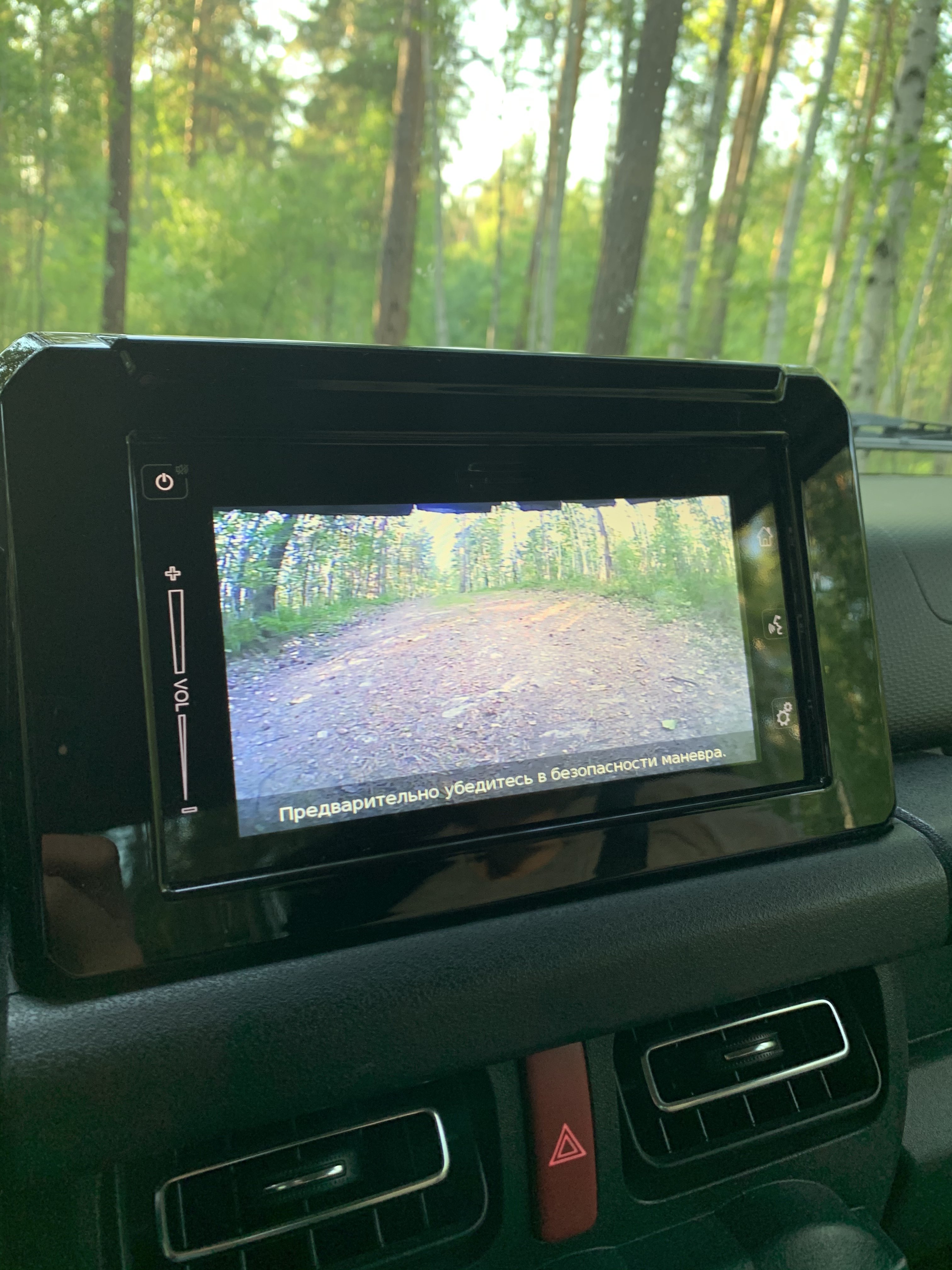

Пришла камера из Китая, но я уже установил фирменную. Наверное, буду пробовать подключить ее на перед, иногда очень хочется глянуть на крутом подъеме (когда видишь капот и небо), все ли хорошо перед машиной на спуске.

Кто-то в результате ставил камеры из Китая? Интересно есть ли вариант без напильника.
В итоге из-за сильно дорогой оригинальной камеры, решил заказать из Китая с переходником для ГУ. Не так давно установил, питание подаётся от ГУ - 6в, таким образом нигде родную проводку не резал.

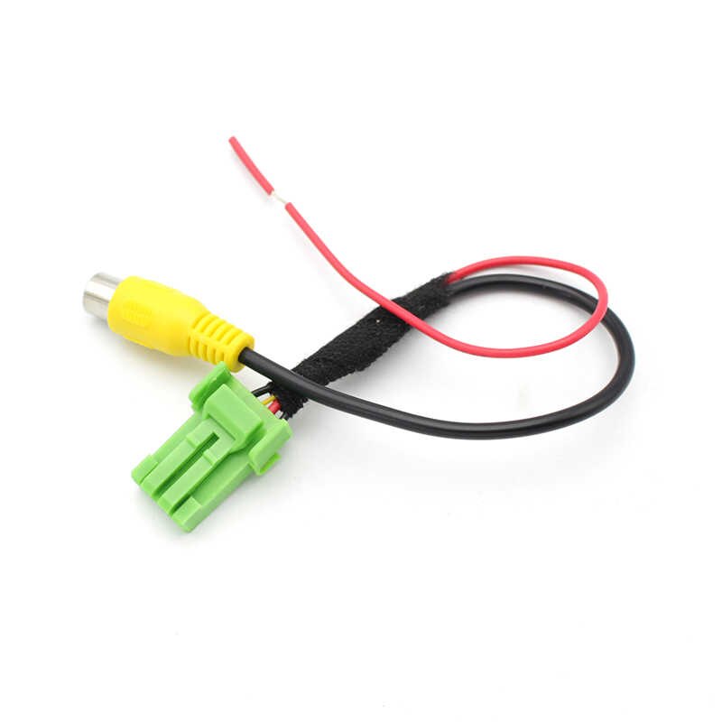

Переходник для бошевского ГУ по смешной цене.
Адаптер

А в России продаётся где-нибудь этот переходник, или только в Китае?
Тоже хочу камеру поставить
