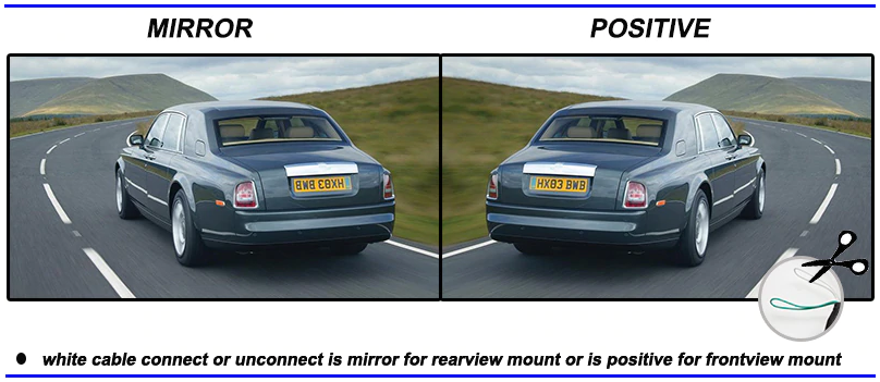

2. Изображение зеркалит, сразу не заметил, надо будет резать перемычку.
llight
8 Апрель 2021
Suzuki Jimny 2020
С зеркальностью проблема решилась перерезанием провода (причем, не того, что указано в описании к камере))

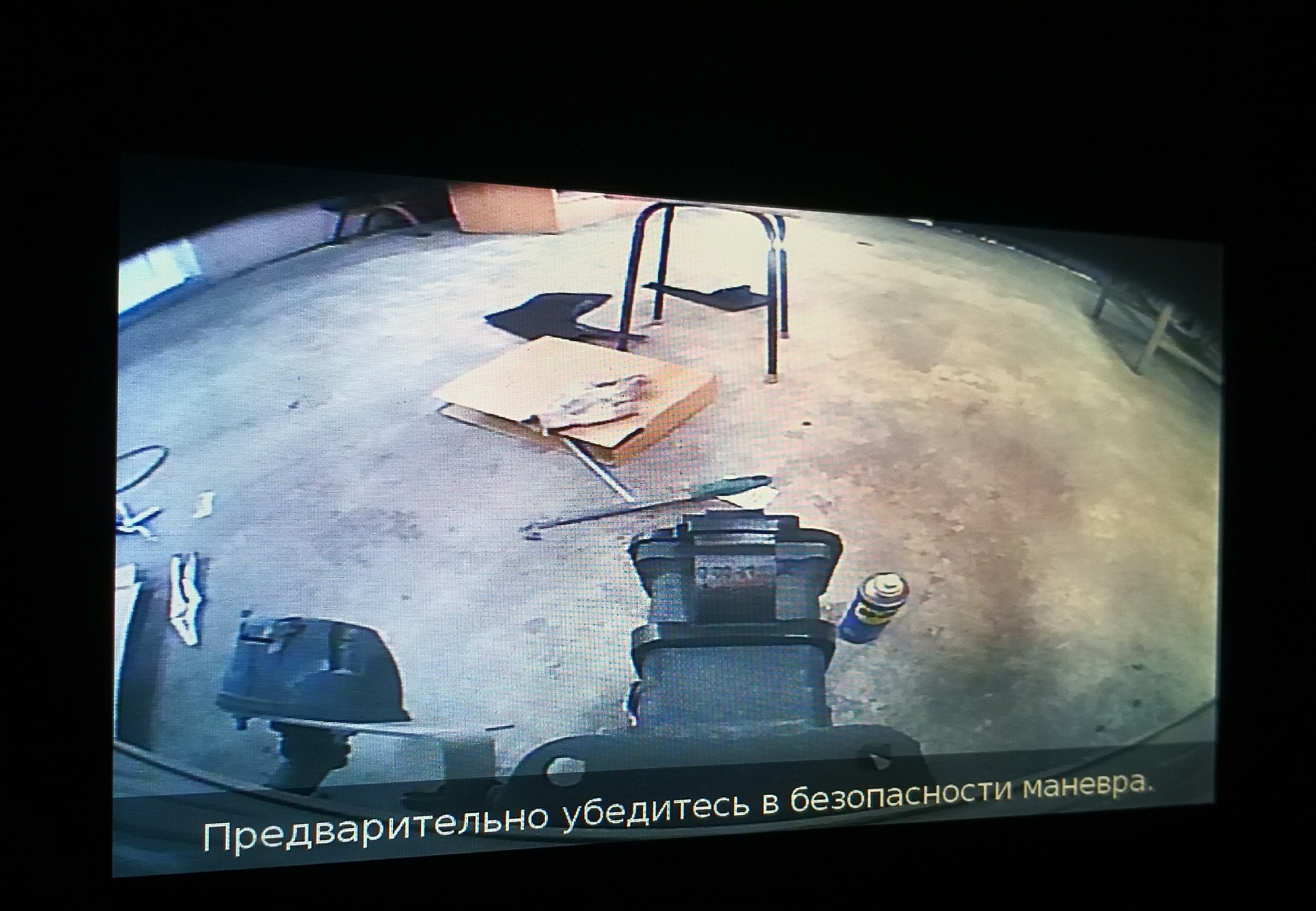

Камера смотрит достаточно сильно вниз (в принципе, мне удобно):
На мониторе это так:
Снято вертикально, для понимания масштаба:

В общем-то "зеркальность" - это нормальный, обычный режим. Штатные камеры так и установлены. Смысл - имитация картинки в зеркале заднего вида. Иначе, переводя взгляд с одного на другое, недолго и моск сломать, или впасть в режим блондинки).

имелось в виду, что на камере, представленной продавцом как "камера заднего вида" изначально было изображение "позитив", а не "имитировало картинку в зеркале заднего вида", что я не отследил при установке.

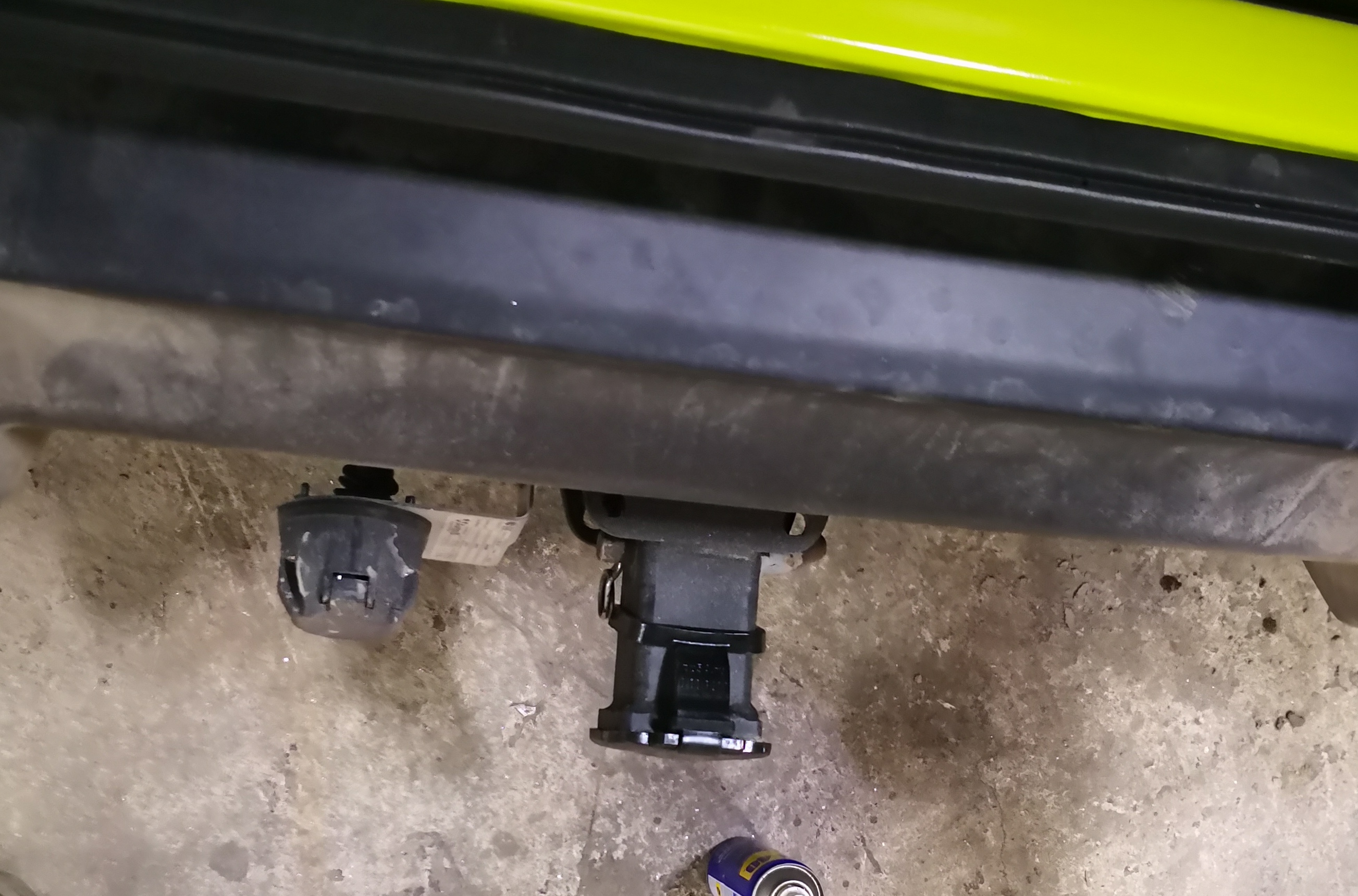

Хорошо видно на фото в предыдущем посте по розетке от фаркопа (фото монитора сделано до разрезания провода).
А перерезав "белый провод" я получил линии разметки, вместо зеркальности (пришлось резать зеленый).
В общем, качество картинки норм, описание товара на троечку.
Вот именно по фото видно, что до разрезания провода было зеркальное отображение). Такое, какое ты бы видел в зеркале.
А перерезав провод, ты получил позитивное - такое, которое увидел бы, свернув шею и выглянув)
Картинку с машинками видишь? Где MIRROR номер отзеркален. Такое изображение на мониторе я получил перерезав провод.

Значит, свои картинки путаешь). Розетка у тебя с левой, "водительской" стороны от фаркопа. На изображении с камеры - с пассажирской.
Это и есть правильный, "зеркальный" вид.
Как вам будет угодно)
