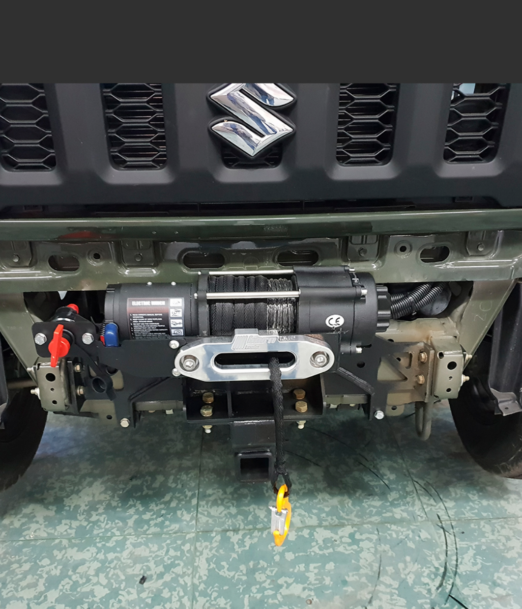

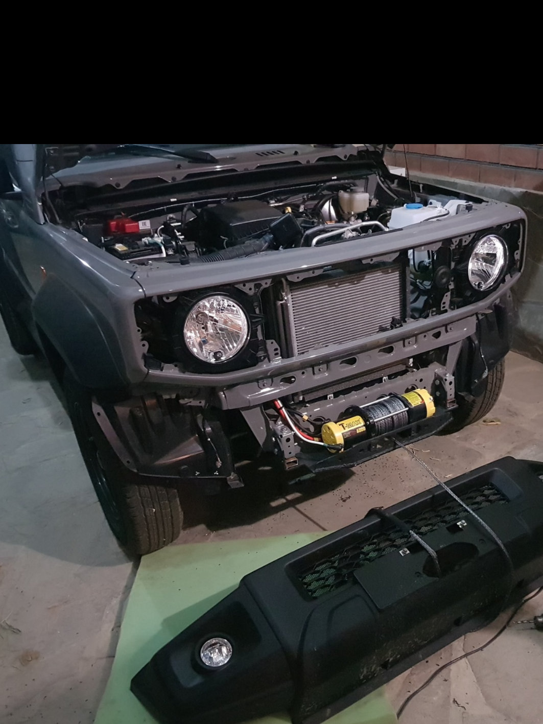

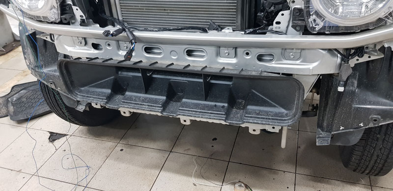

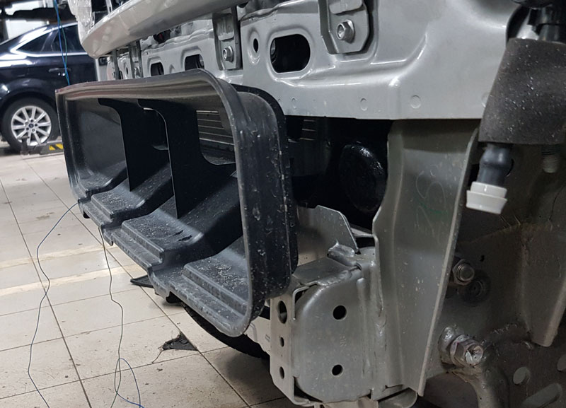

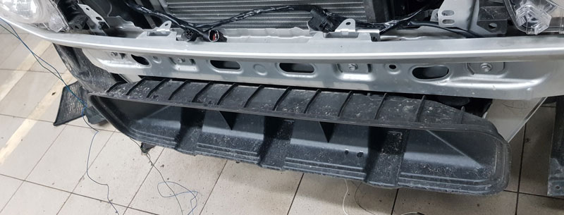

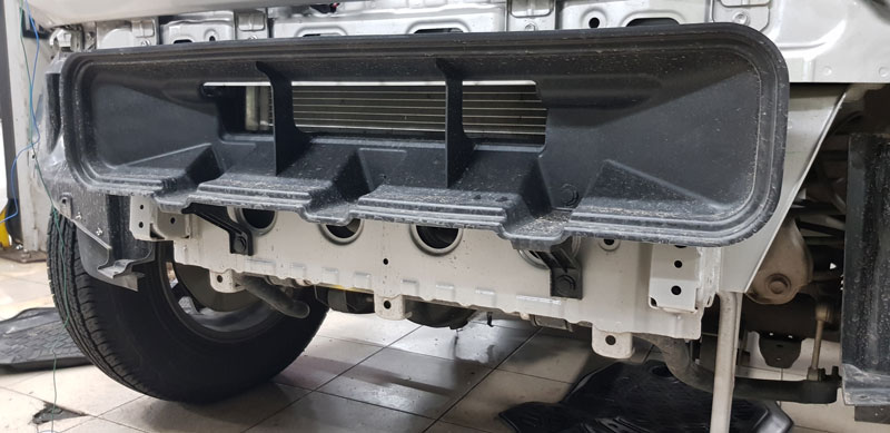

При снятии переднего бампера я увидел пластиковую хреновину, (назову ее воздухозаборник) длиной 800 мм, высотой 170 мм, и глубиной 120 мм. Если ее снять (очень легко), то на это место хорошо встанет лебедка.
Фото морды со снятым бампером.

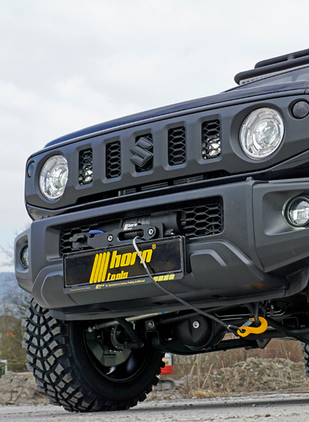

Немецкое решение https://www.horntools.com/winch-suz...d1j52vdokrksq7ulm7ouqtr8o5j39ni2f8fdd02ef6360

Что бы поставить лебедку, нужно снять воздухозаборник, (пластиковая хреновина в начале поста). Не будет ли мало охлаждения нижнему радиатору?
Я подумал и пока отказался от станционарной лебедки. Сколько она весит? Нужно наверное усиливать передние пружины, если она больше 20 кг?

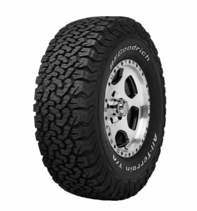

Вот тоже самое, в бездорожье нуб, подскажите что необходимо для комфортного подобного путешествия ? Я так понимаю просто хорошую резину купить и хватит ? Ну и максимум лифт на дюйм ? Или одной резиной можно отделаться ?
Можно легко отделаться хорошей резиной, только хорошая резина бывает следующей: - та что едет в песке, плохо едет по камням и не едет в грязи, та что едет в грязи, плохо едет по камням и не едет в песке. Та что едет в грязи, по камням и как-то едет в песке - не едет по асфальту до этих самых камней, песка и грязи. Для того чтобы крутить колеса которые едут в грязи по камням и песке, кроме лифта кузова необходимо подобрать передаточные числа главной пары, РК и КПП. Чтобы все это крутилось, а не скручивалось после "понижения", нужно усилить полуоси, мосты и карданы, ну и всякая мелочевка типа блоков и прочих "ассистентов". После всех этих приятных "хлопот", нужно купить пару-тройку хороших камер, квадрокоптер и в бой, покорять сердца подписчиков на ютубе, или в спорт, тогда на камерах и квадрокоптере можно сэкономить:grin:.
От сюда вывод, для комфортного путешествия вне асфальта, нужно как минимум адекватно оценивать возможности автомобиля и свои навыки, не ехать в грязь, песок, болота или горы на не подготовленном автомобиле.

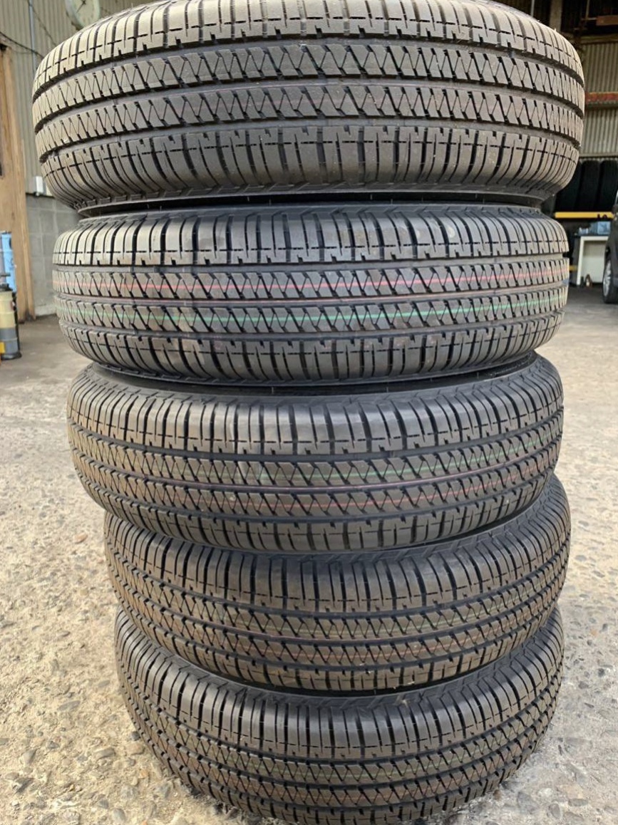

Зачем Вам еще комплект А/Т, в России и Белоруси как я понимаю и так в стоке А/Т, у нас в Украине Н/Т. Оба варианта не так уж и плохи. Комплект зимней резины будет уместней.
K
Kvant
В стоке шоссейная резина, мылит даже в небольшой грязи
K
Kvant
Когда купите А/Т которая не мылиться в грязи, обязательно сообщите. Я тоже себе куплю.
Я не профи, но протектор АТ намного злее стокового, из чего делаю вывод что зацепа явно больше на нем, чтобы карабкаться по пескам и небольшой грязи[DOUBLEPOST=1571837083,1571836735][/DOUBLEPOST]сравните протектор AT гудрича и стоковой резины ... вы все еще утверждаете, что сток на бездорожье лучше чем AT ? ))))

Так а чем так плох родной Данлоп? То, что не замыливается, по асфальту не едет, а то что едет - по любому компромисс. Нет универсальной резины. Есть специализированная. Но применение её на гражданской машине сомнительное мероприятие.
После поста уважаемого Барина, мне вам больше нечего сказать. Хотите Гудрич, поставьте Гудрич, не слушайте никого, главное что бы Вам нравилось. Кстати колеса предлагаю обсуждать в другой теме.
