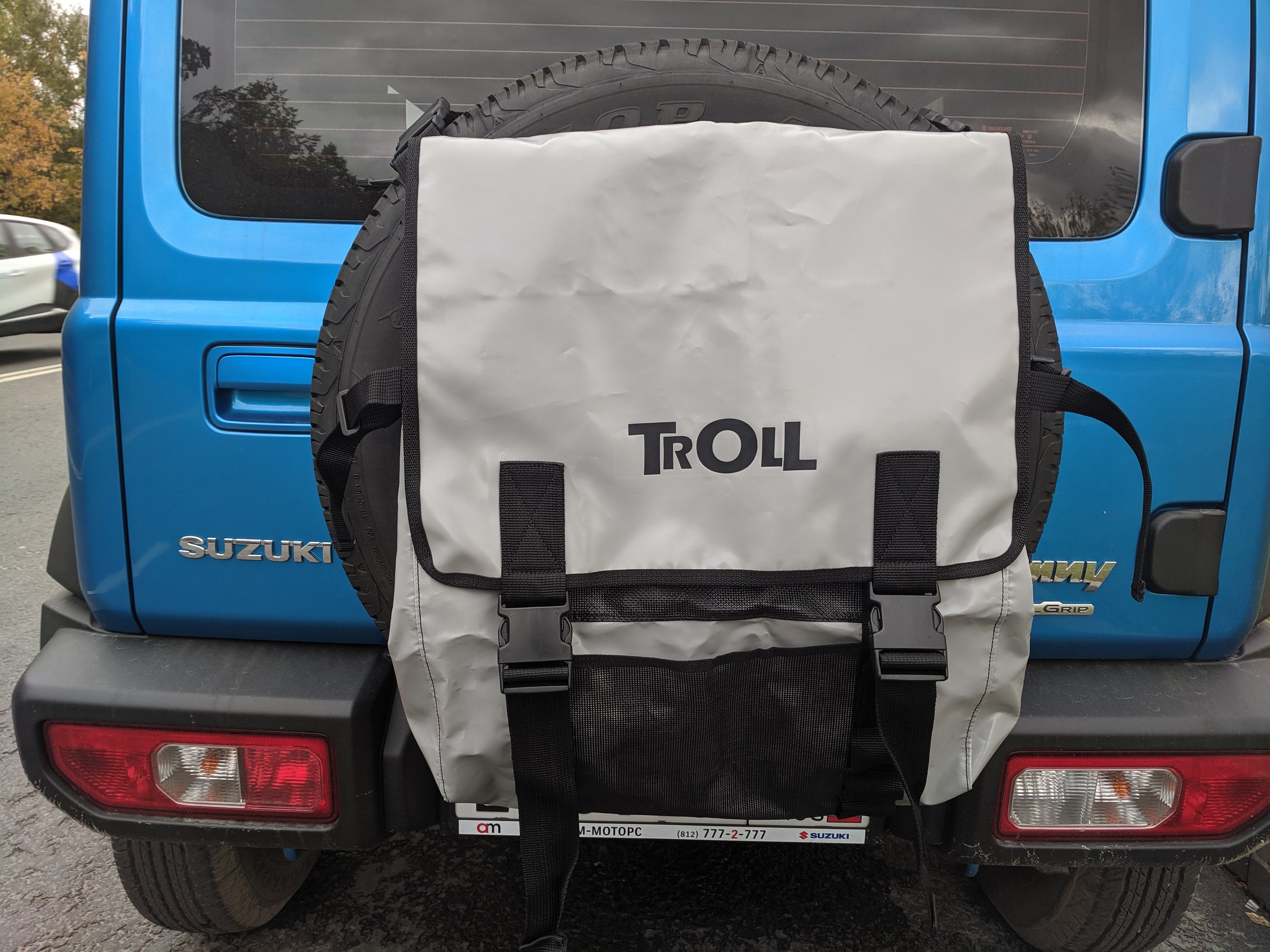

да можно и простой пластиковый складной с собой таскать. Есть совсем дешевые, которые скручиваются в рулончик. Они легкие и надежные. Но лучше конечно чтобы их возить уже багажничек на крышу сделать или сумку на запаску как у меня :)
С пластиковыми вопрос в том, что забиваются грязью, снегом, и если снег ещё легко отчистишь, то с грязью в салон не положишь. Резиновая полоса чуть проще в этом плане, в любую подходящую ёмкость влезет или вокруг запаски можно закрепить.

я потому и написал про багажник на крышу или сумку на запасное колесо =)[DOUBLEPOST=1575067636,1575067456][/DOUBLEPOST]

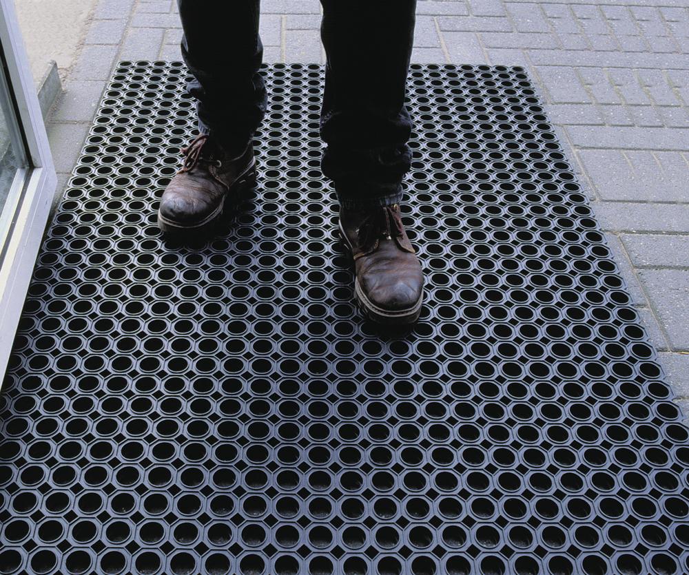

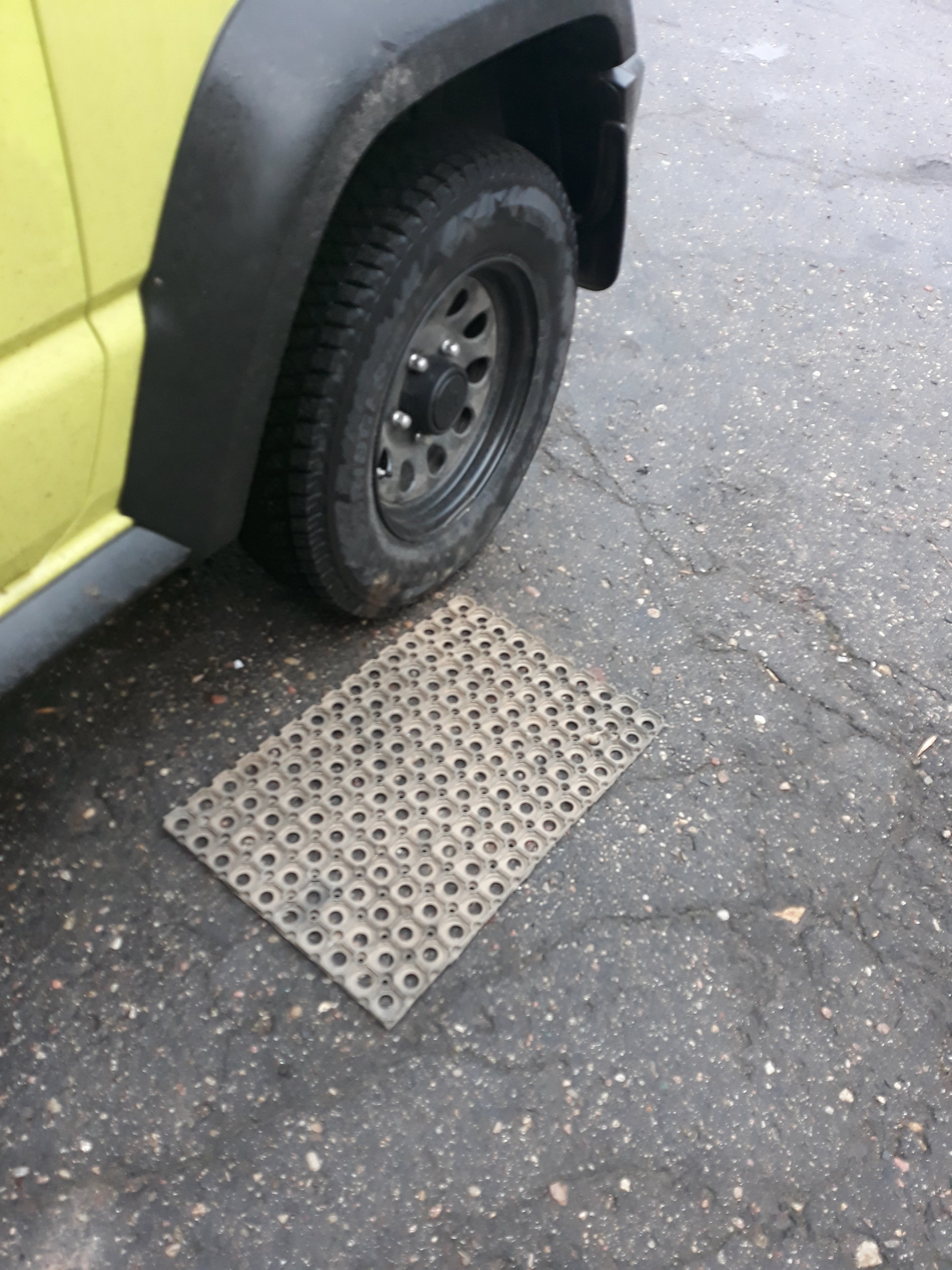

Ну, если уж упрощать и удешевлять, тогда ячеистый резиновый коврик (бывают разные), разрезать на полосы и закрепить по кругу на запаске, не хуже китайского получится и сумка не нужна :)
S
shadowrunner
Мне кажется зацепа не будет хватать. Я подкладывал коврик из салона, когда застревал - он или вылетает, или просто по нему колесо тоже начинает скользить :) хочется жёстче что-то)
А сумка вещь полезная и для мусора и для дров и прочего )
Сумка вещь полезная. Но на крайняк сойдёт любой старый рукзак. Коврик этот объёмный, со сквозными ячейками, ничем не хуже китайского сэнд-трака. Салонный сплошной, поэтому скользит по покрытию при крутящемся колесе, не цепляет грунт/снег.
В дремучие времена водители таскали зимой в багажнике пружинный металлический входной коврик, по льду/снегу он хорошо работал.

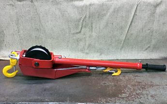

Вот такая хороша Ручная лебедка ЛР 1,6 с корытом и тросоукладчиком, вес только около 12 кг, и цена к 10-ке приближается.
Тип – «Корыто». По виду представляет собой стальное корыто красного цвета под барабаном с центровиком по которому движется трос. «Корыто» позволяет равномерно собирать трос и что очень важно, защищает от грязи, травы, грунта. Есть троса 3, 6 и 9 метров. Заглядываюсь и думаю.
Я покупал ручную лебёдку в леруа мерлен. ЧТО ТО около 4 тыс.

У меня такая есть. Металлический трос заменён на синтетику. https://www.drive2.ru/l/576536069923669083/
Постоянно с собой за пассажирским сиденьем. За эту зиму пригодилась один раз. При поездке на лесное озеро свалился в колею от лесовоза.

Спасибо, 12 кг не смертельно. Лучше эту бандуру потаскать, чем непредвиденные приключения, к которым не готов даже в плане собственной экипировки, не говоря уже о машине)

Я, наверное, такую прикуплю. Один раз засел, мог бы и откопаться, но т.к. был рядом второй Джимник просто дернули. С 9-метровым тросом, место в машине найдется.

Тяжело этой лебёдкой тащить Джимку?
Как сказать...
Я думал, будет легче.
Был и второй экипаж.
Патрол на "задохлике".
Но!!!
Решил, что справлюсь сам = в целях эксперимента. 40 минут времени и вуаля. Нужно менять штатные проушины, передние точно.
